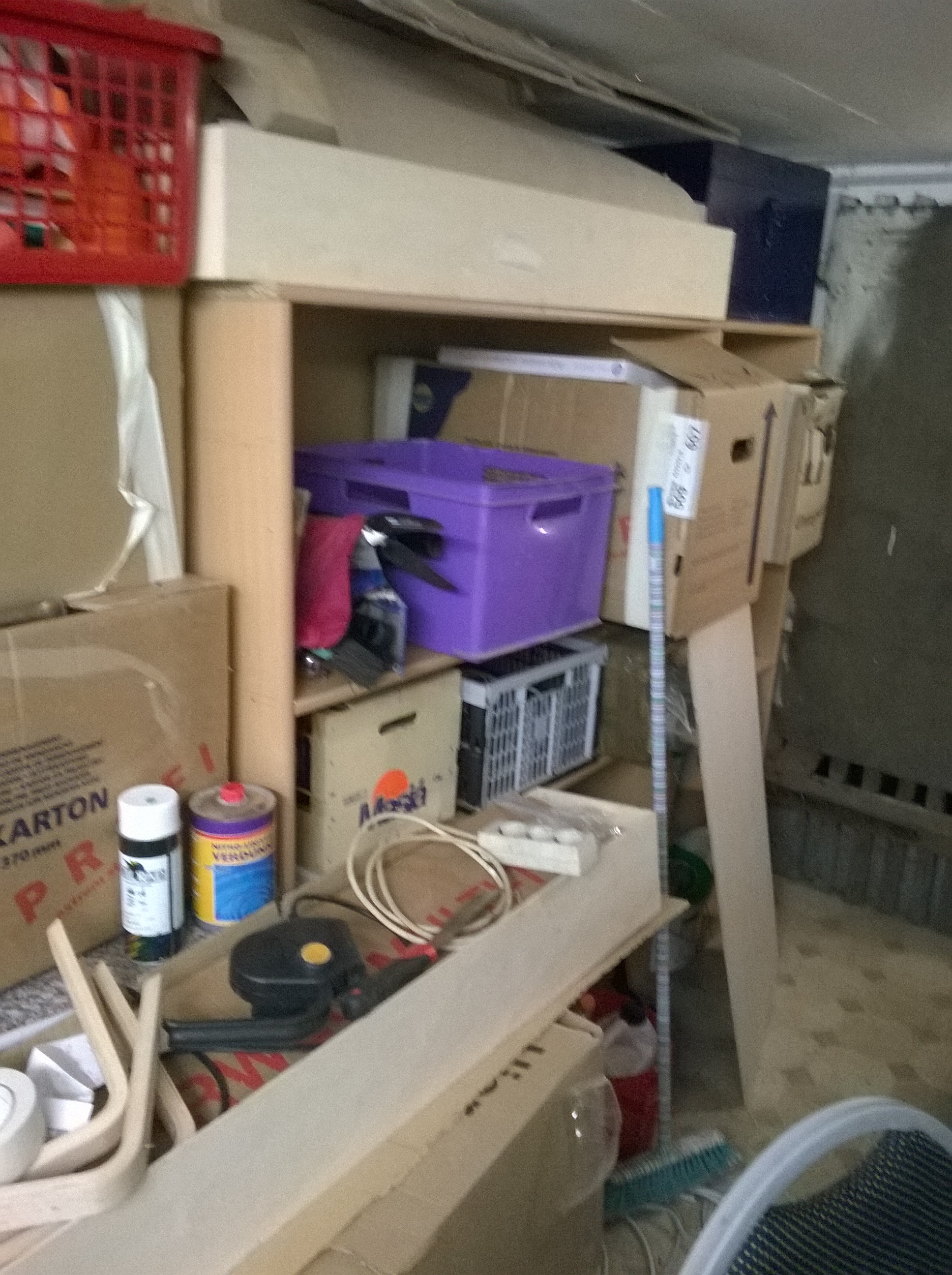

es wird was mit meinen Bastelkeller
Zwar noch chaotisch :shock: und es muss noch viel gemacht werden aber es geht voran :lol:
Fräse läuft soweit schon mal nach ein paar Schwierigkeiten mit der Verkabelung :D
Hier mal auf den Bildern noch das Caos
