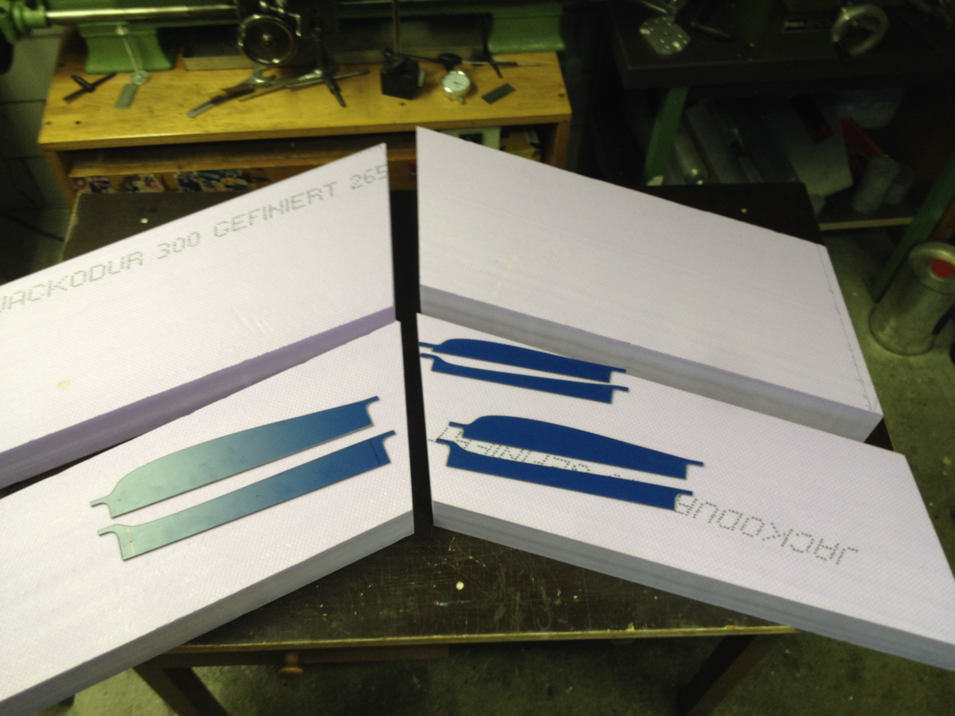

Hier also die ersten Bilder. Die Blöcke sind zurechtgeschnitten und gestern habe ich auch noch die Schneideschablonen gezeichnet und gefräst. Das Material besteht aus 3mm dickem Melaminharz, das normalerweise in Elektroschränken Verwendung findet. Vorher habe ich noch Schnittversuche mit dem heissen Draht gemacht, um die richtige Temperatur und den Abbrand zu ermitteln. Dieser ist etwa 0.5mm bei 0.5mm Drahtstärke.
Ich hoffe, dass ich am Wochenende dazu komme , die Flächen zu schneiden. Werde dann berichten.
Angedacht ist es, die Kerne mit 1mm Abachi zu beplanken, darunter ein 80g Glasgewebe. Die Holme werden aus Kohleschlauch sowie auch die Ruderverkastungen. Flächenverbinder wäre ein 12mm Kohlestab. Wäre dieser dick genug bei 2.50m Spannweite?
Um ehrlich zu sein ist dies mein erster Flügel in Styro-Abachi Bauweise. Ich habe mir aber vorher die anderen Bauberichte angesehen und auch die Anleitungen auf der R&G-Seite mal angeschaut. Irgendwie wird es schon klappen. :)
Gruss Roger
Hallo Roger,
die Schneidschablonen sehen schon mal sehr gut aus, etwas anders als gewohnt, aber die Abweichungen zum Standard sind überlegt, besonders bei der Nase :thumbup:
Wenn es das Budget her gibt rate ich Die die Unterlegung mit 80er Glasgewebe durch 80er Biax Kohlegelege zu ersetzen und als Verbinder für die 2,5 m-Version einen mindestens 14 mm hohen Kohle- Vierkant einzusetzen, Beispiele wie man den mit Baumarkt-Material für die Verbinderform selbst herstellen kann gibt es hier im Forum einige.
Bei einem Pfeil ist die Steifigkeit der Materialien wichtiger als deren Festigkeit, denn Biegung induziert Torsion und die führt zu Flattern. Biegung und Torsion kann man auch mit dicken Materialstärken von weicheren Materialien bekämpfen, z.B. viel Glasfaser, aber das ist relativ schwer und verstärkt mit diesem Eigengewicht die Ursachen der Verformung mehr als es sie durch die höhere Festigkeit bekämpft. Man erreicht durch mehr Glaszulagen das Gegenteil von dem was man durch die Materialmehrstärke eigentlich haben will.
Beim Holmsteg ist dann wieder das Gegenteil der Fall, hier ist Glasschlauch besser. Michael Wohlfahrt und das Logo-Team haben systematische Untersuchungen zu Holmausführungen gemacht. Dabei haben sie im Versuch gezeigt, dass ein sehr steifer Holm z.B. aus Kohleschlauch zu Abscherungen der Verklebung Holmsteg zu Holmgurt neigt, weil die Gurtverklebung selbst bei hochfesten Klebeharzen beim Bau aus Formen nicht ausreicht um die wegen der Steifigkeit des Stegs entstehenden Scherspannungsspitzen aufzunehmen.
Besser ist hier ein Downgrading bei der Stegbeschichtung zu Glas, dann passen die Bewegungen bei der Beanspruchung besser zu den speziellen Materialeigenschaften.
Ergo: steifer Verbinder in geometrisch maximaler Größe, steife Holmgurte aus Kohle und ein billiger Holmsteg aus Glasschlauch mit einer nicht allzu dicken Kohle-Biax-Gelege-Torsionslage in der D-Box bringen gute Flatterfestigkeit bei moderatem Gewicht. Bruchlast ist beim Pfeil nur dann ein Festigkeitskriterium wenn in der Mitte des Flugzeugs große Massen aus z.B. Akkus oder Ballast oder Trimmblei oder Windenseilzug konzenztriert sind, ansonsten ist das Problem beim Bruch meist Resonazschwingung weil Biege- und Torsionsfestigeit nicht mit Gewicht und Massenverteilung des Nurflügels zusammen passen.

Zu den Schablonen:
Also die spezielle Form der Schneidschablone hat vor allem zwei Gründe: Erstens bekomme ich auch bei durchhängendem Schneidedraht noch eine gerade Nasenleiste und zweitens habe ich dadurch keine engen Radien, wo der Draht ins Stocken kommen könnte.
Schneiden werde ich dann alleine mit einer speziellen Seilumlenkrollentechnik. Ich kann ja dann wieder ein Bild einstellen.
Gruss Roger
Deine Überlegungen zu den Schneidschablonen sind wirklich gut!
Zwecks Verbinderbau: das ist nicht so wild wie du denkst.
Und die Ruderverkastung könntest du so wie Christian machen. Die mit Abstand beste Methode die ich kenne!
