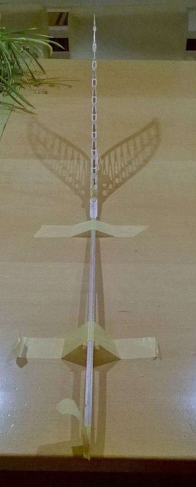

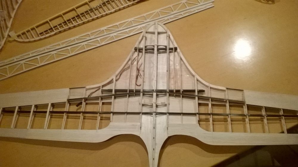

"Rumpf"-Teil ist jetzt fertig verklebt und sieht schon sehr gut und stabil aus...
evtl kann man da noch paar gramm Gewicht einsparen...mal sehn wo ich den Hobel ansetz ;-)

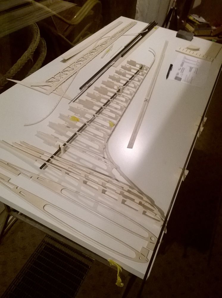

auch wenns schön aussieht sollte man die Rippen nicht gleich auffädeln....
Baubrett !! damit der Michl ned schimbfd... hihi

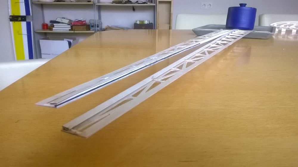

sondern erst mal die Helling aufbauen für die Rohrholme (so man sie als solche erkennt !! :roll: )
und dann die Rohrholme ablängen und zusammen kleben ;-)
bin halt recht langsam...sorry ;-)

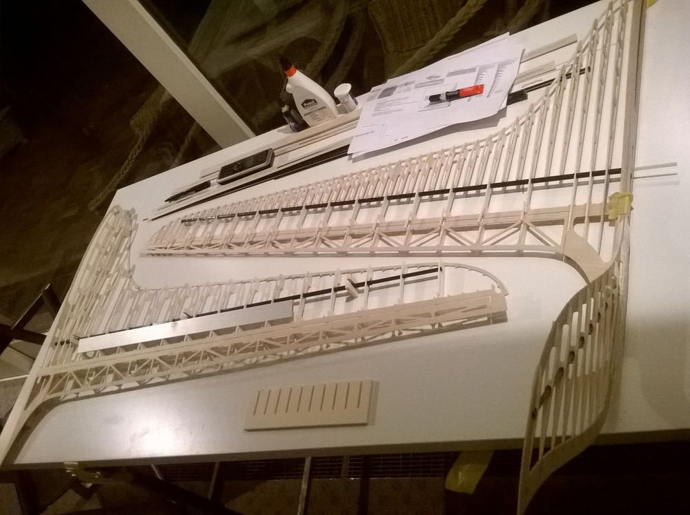

bissl weiter:

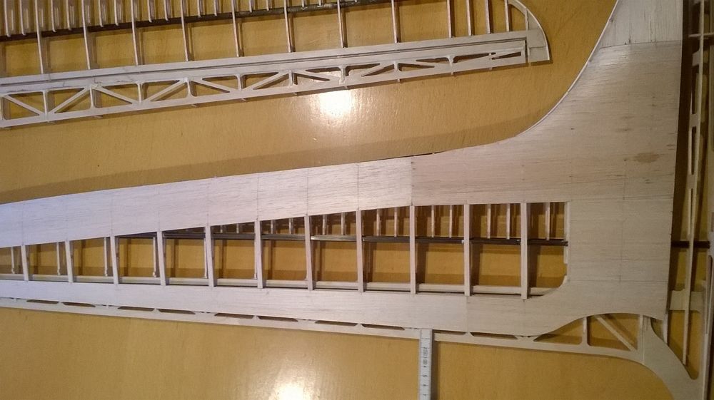

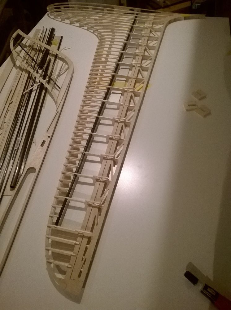

erste Fläche....
erste Fläche....

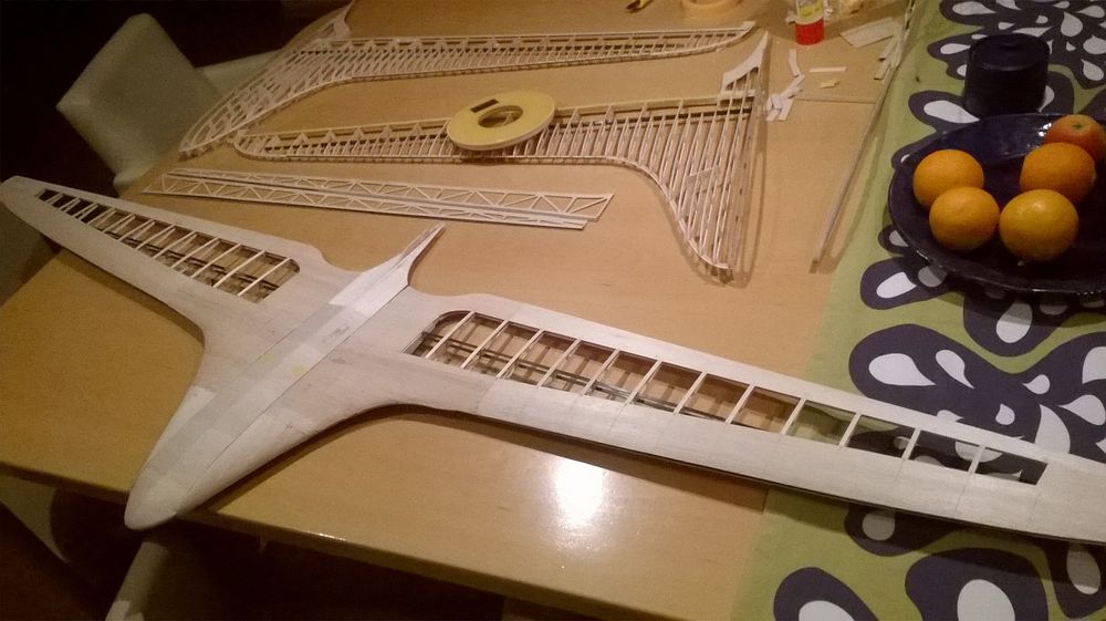

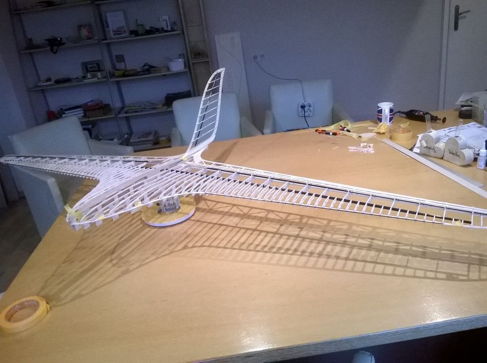

erste und zweite Fläche im Aufbau.

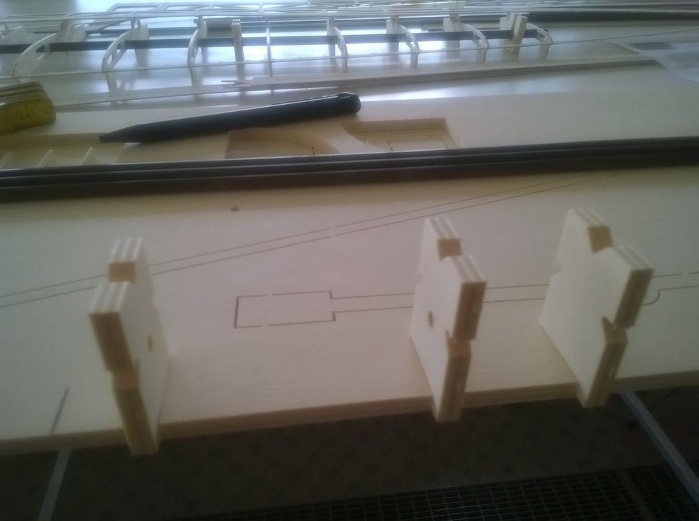

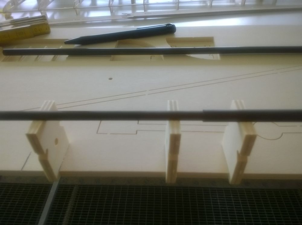

bissl diffiziel ist das einfädeln der hinteren Ruderunterlage aus dem Sperrholz :roll:
Moin Christof
Guat schaugts aus :thumbup:
Du hast zuerst die Rippen aufgefädelt und willst dann Nasen und End/Ruderteil einschieben?
Ich würde zuerst Nasen und End/Ruderteil zusammenkleben mit der Steckungsrippe als Abstandshalter jedoch noch nicht verklebt. Dann die Rippen einzeln von aussen nach innen einfädeln dadurch das die Anschlagsnassen nur einseit sind ist dies ja kein Problem. Und nun erst das Rohr langsam drehend rein schieben.
:roll: ne Michael....
Rippen quer irgendwie ? nee... zumindest nicht mit meinen Fingern ! :lol:

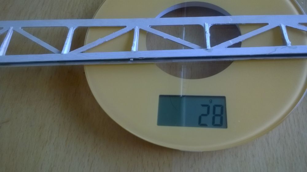

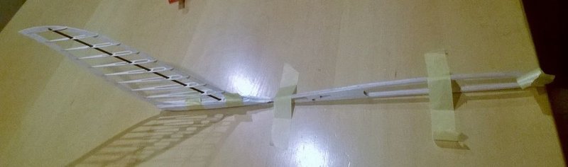

Zwischenstand ist 301 Gramm...mit fast noch allen Stützfüsschen dran...
weniger als ich gedacht hab ;-)
grüssle Christof ;-)

Kann man da Experimente erahnen?
Gemischte CFK/Holznasenleiste, negative V Form? :mrgreen:
Haben die langen Rippen neben der Steckungsrippe noch Anbindung zum Endleistenteil oder hab ich da das Loch zu groß gemacht?
Wie war das gleich noch mit dem Küchentisch und basteln? :mrgreen:
jepp, gut gesehn...die 2 Rippen neben der Steckungsrippe haben keine Auflage...
werde da aber aus 0,6 mm Sperrholz Rippenaufleimer machen ...also kein Problem.
Die Nase besteht im Mittelteil aus nem 2 mm CFK Rohr an dem sich dann für die Rundungen ein 2 mm ABS-Stab anschliesst....(habs halt nicht so mit der Harzerei :roll: )
und V-Form ist schon richtig wenn der Verbinder fertig ist :D
war fürs wiegen und Foto nur ein 6 mm Rohr kurz drinn darum hängts durch ;-)
Experimente kommen erst noch :lol: mal sehn...hoffendlich werdens dann keine Exkremente :lol:

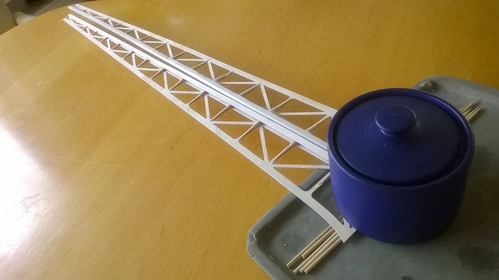

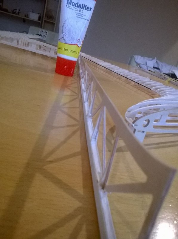

Hab heute mal die Ruder rausgetrennt... und dacht mir der Michl is mal wieder zu faul zum verkasten :D
und nachdem ich ja so Scheiß im Laden verkauf musste ich das ja auch mal testen:
Modelliermasse von Molto
hab da für das Ruderblatt fast nix gebraucht.... einfach mit dem Finger einmassiert :roll:
schlagt mich wenns nix is ....rauskratzen kann mans ja immer noch....
ist aber nach Trocknung wirklich fest und bröselt nix (bis jetzt :lol: )
edit: @Michael .... der Esszimmertisch ist mein Fotografiertisch !!!
(na ja...meisstens... :lol: :lol: )

sonouno hat geschrieben:Ist das Kohleröhrchen im Ruderblatt eigentlich zulässig bei RES ?
Hallo Christof, das Röhrchen würde ich als Anlenkungsteil sehen.
Unter Nr. 2 d im Reglement heißt es:
"Alle Ruderanlenkungsteile sind von der CFK/GFK-Einschränkung ausgenommen"
Wenn das RES-Brett kein Überflieger wird, womit ich auch nicht rechne, und es im Wettbewerb mit diesem Modell weiter vor allem auf den Piloten ankommt, wird es wegen dieser Ruderversteifung keine Diskussionen geben.
Die Endleiste hat bei einem Brett die Position und Funktion eines Höhenleitwerks bei einem Leitwerker. Bei RES-Leitwerkern werden Kohleholme, Anlenkungen und Versteifungen aus CFK/GFK im Leitwerk als regelkonform akzeptiert, das sollte damit sinngemäß auch für die Ruder bei einem Brett gelten.
Was nicht akzeptiert würde wären z.B. kohlebeschichtete Ruderblätter aus Schaum.

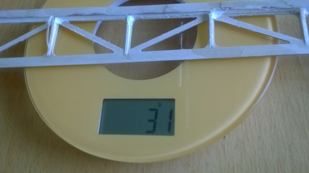

also...seht selbst :shock:
das mit Microballons "versteiffte" Blatt biegt sich um fast 1,5 cm weniger durch
als das ohne.... bei ca 3 Gramm mehrgewicht...
verdrehsteiffer ist es auch...
Testaufbau
Testaufbau
nette Differenz
nette Differenz
@Uwe ... klar so steiff wie geht... Anlenkung, Blatt, Verwindung etc...
aber ist halt alles ein Kompromiss im Verhältniss zum Gewicht ;-)
Hallo Christof,
ich würde noch 1-2 Gramm mehr investieren und die Spachtelmasse oberflächlich mit kleinen Tropfen dünnem Sekundenkleber tränken.
Das bringt noch mal einen Steifigkeitsgewinn und die Spachtelmasse bleibt auch bei einem Schlag aufs Ruder in der Nut, z.B. bei einem Landedreher.

wo bedarf ist wird mit 1,5 mm Balsa ergänzt und Profil nachgearbeitet.
@Michael ... so genau kann ich das nicht sagen wo wann und wie der "Fehler" zustande kam.
Johann hatte einiges an Schwierigkeiten mit dem filigranen Rippen usw.. na ja..
wir bekommen das hin ;-)
Gewicht so wie auf dem Bild sind 328 Gramm ... ohne SLW aber mit Steckung...
geht eigentlich schon in der beplankten Bauweise...recht stabil alles ! :thumbup:
