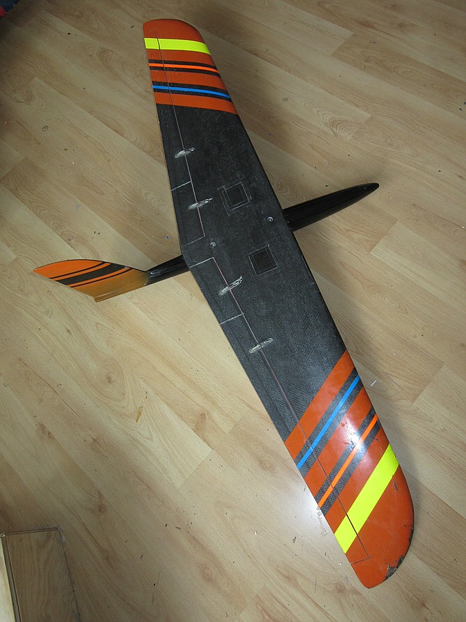

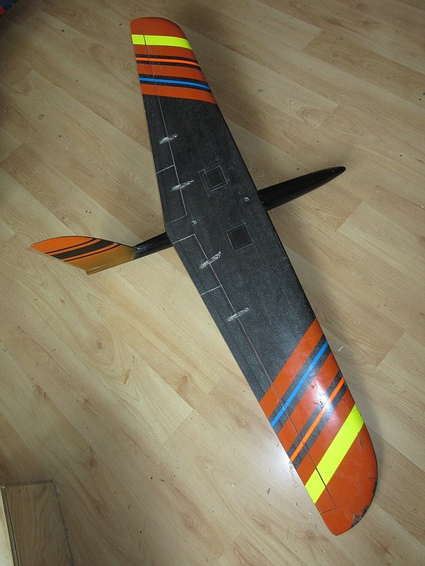

Nach dem Weltrekord des großen Stormchaser60 hab ich Lust bekommen meinen kleinen wieder zu reparieren.
Er hatte einen Einschlag nach Springbaumattacke, der ich wegen Blendung durch die Sonne nicht mehr schnell genug ausweichen konnte und lag jetzt über ein Jahr defekt hier rum. Nach reichlich Plätzlitechnik am Rumpf und Harz unterspritzen an der Fläche ist er wieder flugbereit :)
Aufs fliegen damit freu ich mich, aufs landen weniger :roll: :oops: ;-)
