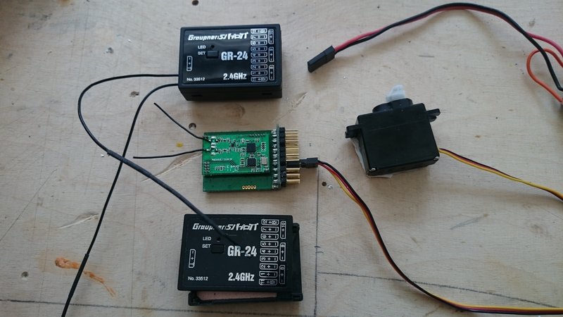

Hi nochmal...
Thema is schon uralt. Ich weiß. Aber es steht mal wieder die Saison an und ich wurschtel grade rum.
Einer meiner R6 Empfänger hat eine Antenne kaputt.
Nun hat ja Futaba und Co. Koaxsteckerantennen die man günstig nachkaufen kann.
http://www.ebay.de/itm/4X-Ersatz-Antenn ... 2104a90dfa
Ist doch eigentlich wurscht wie lang oder von welcher Firma die Koax Antennen sind. Der Empfänger ist uralt und ich würde da gerne einfach mal die Antennen selbst neu verlöten. Wie Alex geschrieben hat. sind eh nur die letzten 31mm für die Antenne wichtig. also ist die Länge sch...egal. Und den Stecker würde ich einfach auf die Platine löten.
http://www.rc-network.de/forum/attachme ... 1243980865
So in etwa...
Was meint ihr?
So in etwa...
Was meint ihr?

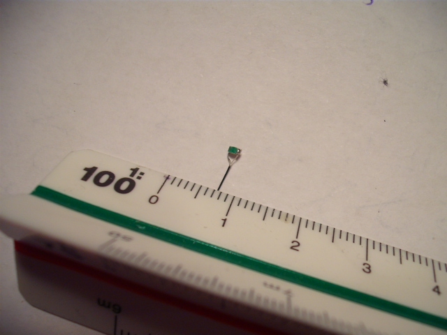

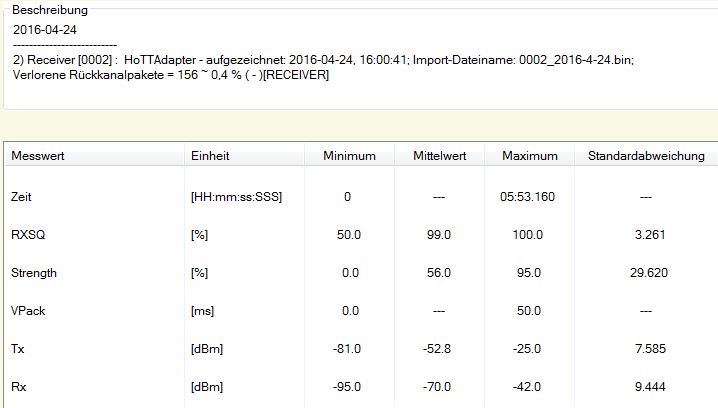

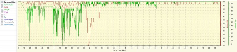

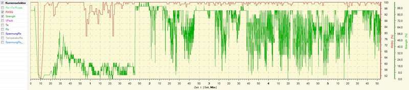

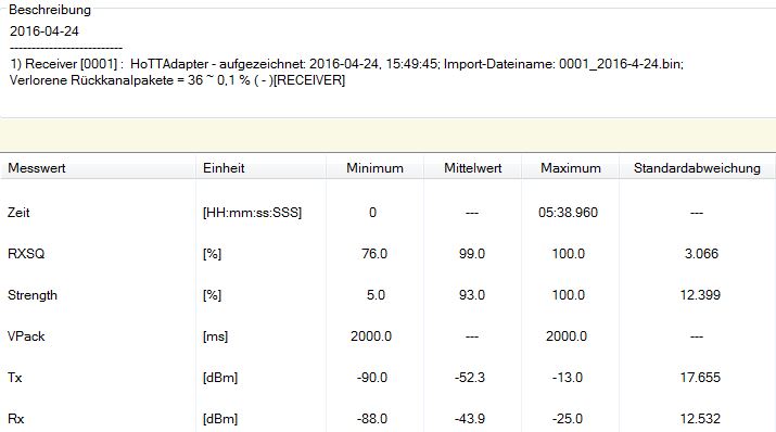

Voodoo Voodoo drei mal schwarzer HF Zauber

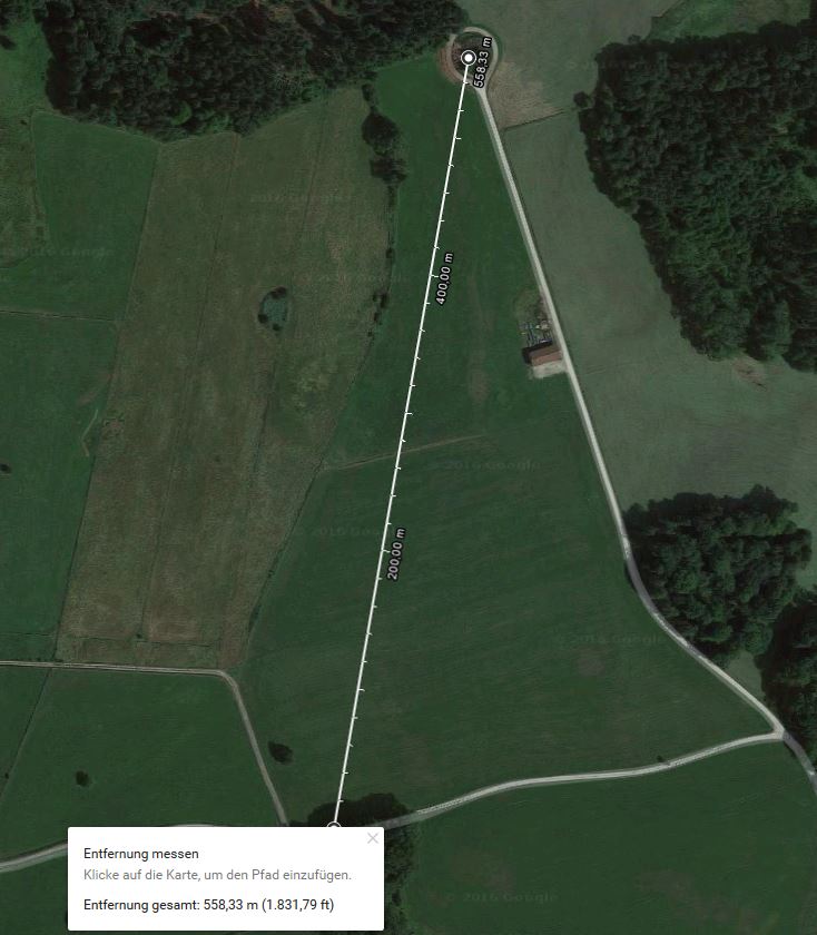

Ich hab mal die abgerissenen Originalantennen ohne Stecker abgelötet und gegen Stummel getauscht. Die Stummel sind 30mm lang billigst 0,14mm² Drähtchen wie bei den Miniempfängern von Hott.
Interessant ist das bei all meinen Empfängern die Antennen also der ungeschirmte Teil nirgends gleichlang ist die Spanne geht von 27mm bei den kleinen GR12 SC bis 31mm bei den großen GR16 / 24. Die ersten 99sec. sind Reichweitentests.
Original: Stummel: Über 500m Entfernung in Bodennähe: Im RCN gab es mal eine ähnliche Geschichte (im Magazin?) wobei im Log Ungereimtheiten auftauchten. Sinngemäß: Ein Modellfliegerkolege hat dann gefragt ob er was im Flug gemerkt hat die Antwort: Nö
Auch bei meinem Test nun keine Beschwerde Senderseits von irgendwelchen Warnschmellen.
Mein Fazit, es funkt wie es wohl funken soll und ohne Log hätte ich nix gemerkt.
