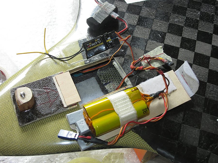

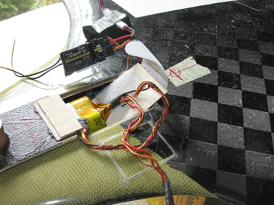

Hier noch 2 Bilder vom RC-Einbau.
Ich habe diesmal einen 2-Zeller 2900er LiIon-Akku und KST X08 Servos in Gegenlagerrahmen von Servorahmen.de verwendet.
Der Akku ist mit Klebeband auf einem 1 mm Sperrholzbrett befestigt, das in die Flugzeugnase geschoben und mit Klettband befestigt wird.
Auf dem Brett ist auch noch der Trimmballast der nicht fest eingebaut wird und ein Klettbandstreifen für den Empfänger.
Ganz vorne in der Nase vor dem Flitschenröhrchen sind auch noch mal 30 g Trimmblei fest eingeklebt
Durch die indirekte Akkubefestigung wird das ein- und ausbauen viel einfacher, das funktioniert im Prinzip wie eine biegsame Schublade.
Vorne steht das Brett am Flitschenröhrchen an, hinten ist eine Klettbandlasche an der man nur ziehen muss um das Akkubrett von der Befestigung zu lösen.
Auf dem ersten Bild sieht man auch die Zuladeöffnung für die Ballastkammer und die Unterseite des Deckels, der die Ballast- und RC-Öffnung von unten verschließt. Für die Schraube gibt es unter der Ballastkammer eine gekürzte Rampa-Mutter als Gewinde und der Holzklotz als Schraubenführung ist gleichzeitig der vordere Anschlag für den Ballast.

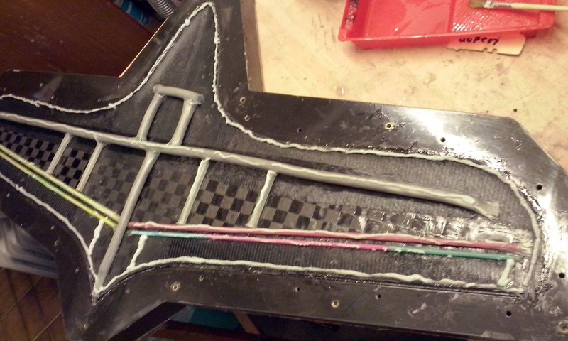

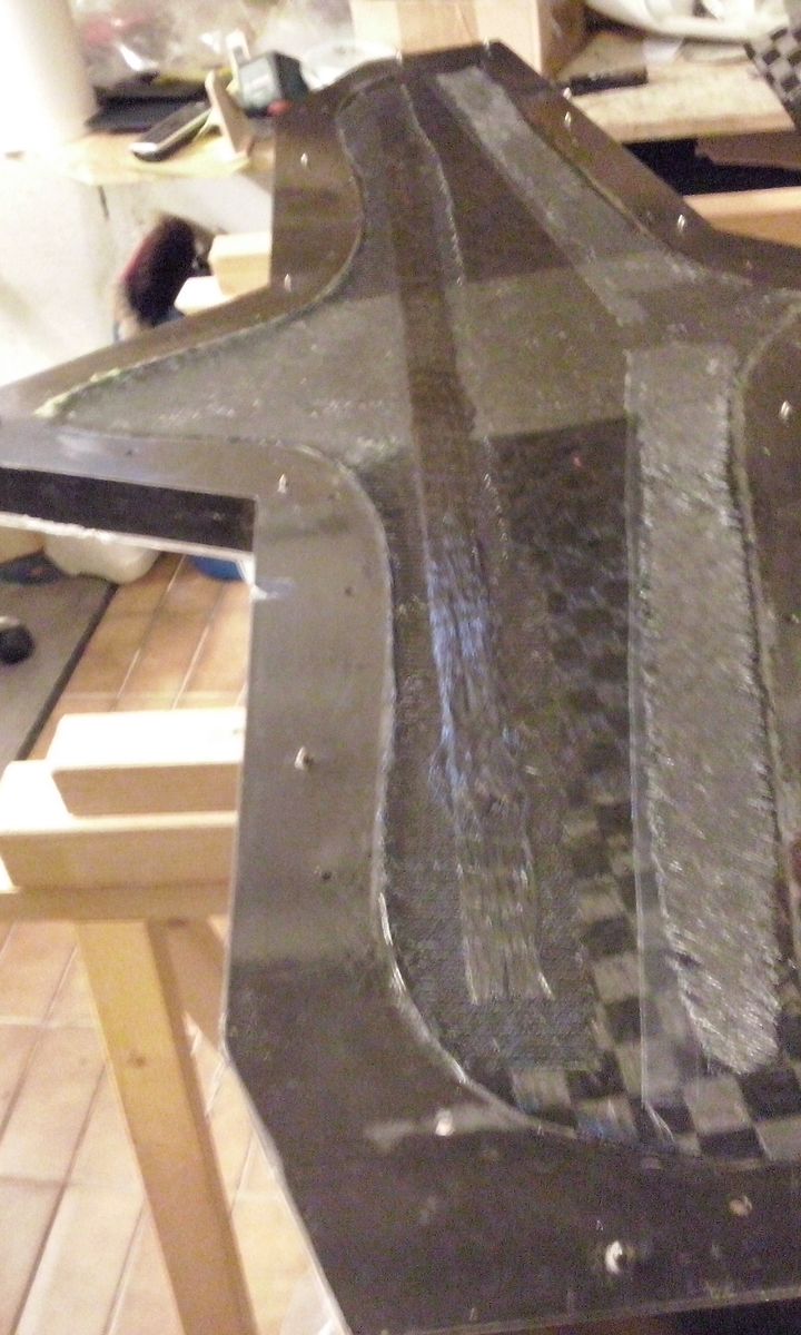

sodele, die Form ist infolge chronischen Platzmangel bei Uwe nun bei mir gelandet. Zuschnitt und Trennwachs sind weitgehends erledigt und am WE werde ich wohl meine Nr 2 legen.
Geplant ist in etwas das Gewicht von Nr 1 zu bekommen, ggf ein paar gramm weniger. Als Design versuche ich mich mal wieder in "Sicht Spread Tow" mal sehen wie es ohne Vakuum diese mal wird.
Die Form wird wohl noch eine Weile frei sein, falls es also zwischenzeitlich Begehrlichkeiten gibt, sagt bescheid...

so, Form ist zu.... mal sehen was ich da zusammen gepanscht habe. An ein paar Stellen hat sich das PVA Zeug gelöst, das dürfte ein paar "Lunker" geben. Hoffe mal das dass Formenwachs genug trennt.
Morgen ist "Entformparty".....

Schaut nach Hartschale aus, oder?
Darf ich nach dem genauen Laminataufbau fragen? Ich würde demnächst auch gerne einen MiniRAY in Hartschale bauen, habe diesbezüglich aber keine Erfahrung...

Hi Mario,
jepp, klar, anders kann ich gar nicht....
Aufbau:
- Deckschichtharz von HP, transparent
- 70 g Glas Leinen 0-90°, ganz
- 100 g ST Kohle, 0-90°, ganz
- 100 g Kohle Biax in der D-Box, +-45°und einen Streifen im Ruder
- 172 g Kevlar in der Nase
- 212 g Glas Leinen 0-90°, ca 35 cm breit in der Mitte
- 5 Lagen Uni 100 g Kohle 30 mm breit als Gurte, Länge gestaffelt
- 15 mm PE Dichtprofil mit Glasflechtschlauch als Steg
mal sehen was da morgen bei raus kommt..... werde berichten

Hi Jörg, wie siehts aus, Form schon auf???????jduggen hat geschrieben:Morgen ist "Entformparty".....
Re: TB-MiniRock, Bauberichte

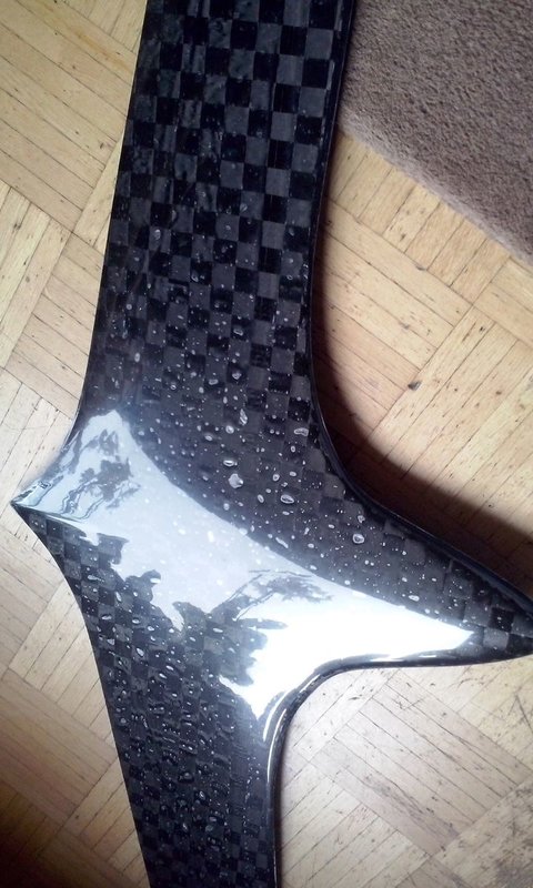

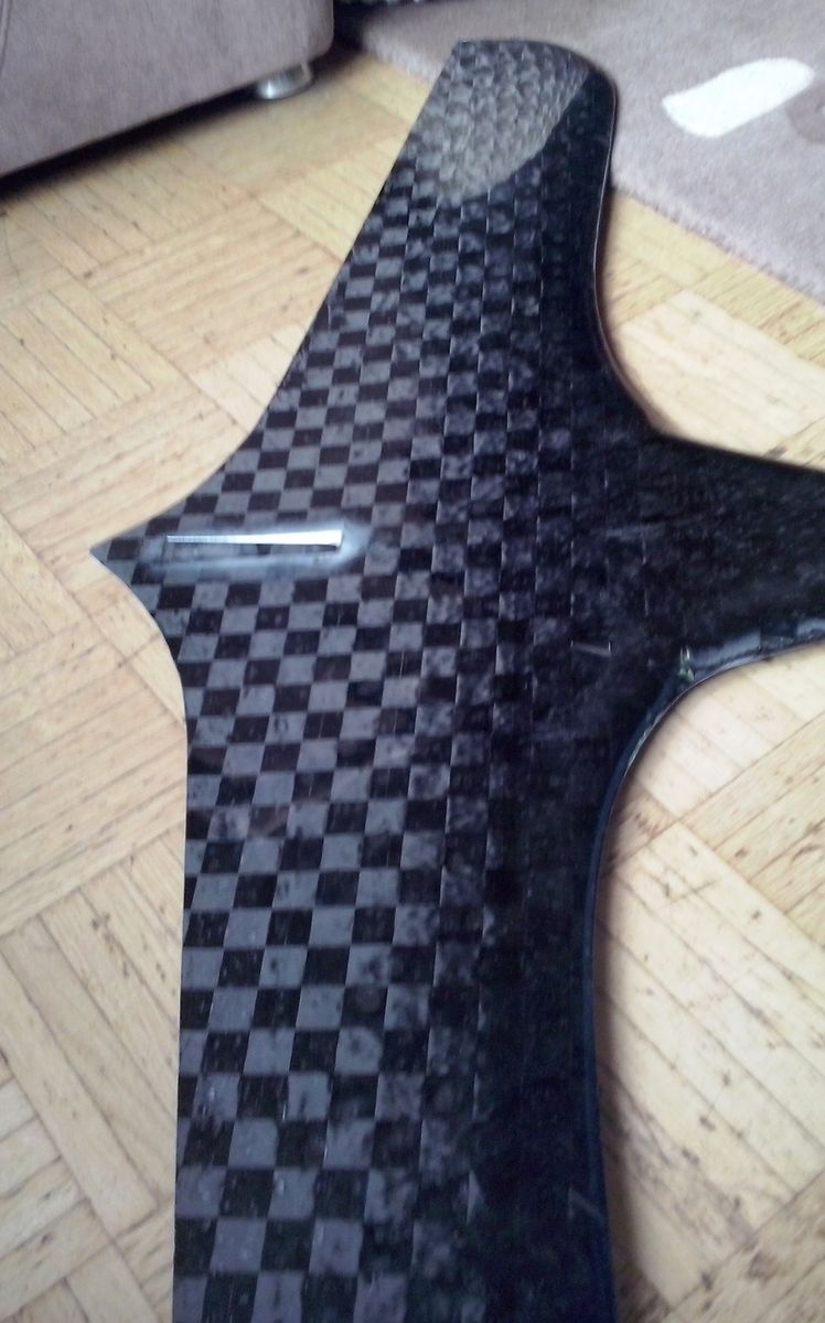

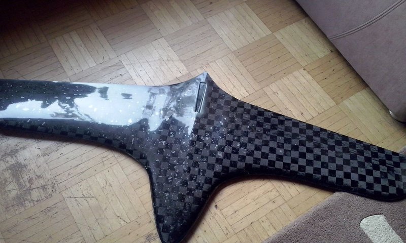

Moin Uwe und "Co"...
ja, Nr 2 ist um 9:48 geschlüpft... alles soweit ok, bis auf wieder reichlich Lufteinschlüsse im Spread Tow. Hatte meine Arbeitsweise zwar schon etwas angepasst, aber "gut" wäre anders. Ohne Vakuum ist das halt auch noch mal eine andere Sache.
Aber sonst alles top, glänzt wie eine Speckschwarte und das Geburtsgewicht von 860 g geht auch ok. Wollte zwar etwas leichter, aber das passt schon, ich weiß ja das er es im Lee verträgt.

Hi Jörg, das mit den Lufteinschlüssen ist schade, aber ich bekomm das bisher auch weder mit noch ohne Vacuum ohne Fehlstellen hin.
So ganz ohne Farbe wundert mich jetzt aber, nur schwarz ist eigentlich für Hortenpiloten, da sieht man die Fluglage auch mit Farbe nicht

ist trotzdem schade und ich hatte eigentlich gehofft, es mittlerweile besser hin zu bekommen.... aber sollte nicht sein, beim nächsten mal wirds besser.
Da mir das Oberflächenharz in der Oberschale ausgegangen war, habe ich unten einfach normales Laminierharz mit Thixo genommen..... kein Unterschied sichtbar.... dann kann ich mir das ander Zeug ja sparen.... gut so.
Du weißt doch das mein erster Rock schon ohne SLW "heil" gelandet werden konnte, hat also eindeutig auch Hortengene.... aber es wird sicher noch was an Farbe drauf kommen. Schaun mer mal was Sprühdosen und Abklebeband so hergeben...
