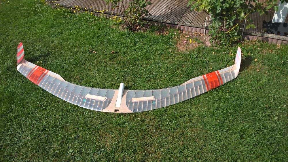

nach langer Lustlosigkeit habe ich in den letzten Tagen meinen X-RES doch noch fertig gestellt. Die labberige Endleiste im ruderlosen Bereich habe ich mit Sperrholzstreifen verstärkt, damit waren nach dem bespannen dann auch nur noch ein paar leichte Wellen drin, das war absolut akzeptabel.....und wäre sogar RES-Regelkonform.
Da ich die Servos ganz vorne innen eingebaut und die Ruder mit 0,6er Kohlestäben im weißen Bowdenzug-Innenrohr angelenkt habe ist das Gewicht der Seglerversion mit 630 Gramm unter Michaels 666 g geblieben. Die Ruderrückstellung habe ich damit aber nicht so gut hin bekommen wie ich das wollte oder wie es für einen Pfeilnurflügel mit kleinem Stabilitätsmaß notwendig ist. Das ist sicher auch mit dafür verantwortlich dass die Story des Erstflugtags nicht so gut ausging wie ich mir das gewünscht hatte :?
Die ersten Trimmwürfe auf der Sternwartenwiese sahen nach etwas Höhe nachtrimmen nicht schlecht aus, der X-RES hat auffällig bessere Langsamflugleistung als der ARES und läßt sich auch gut da hin steuern wo man hin will. Damit wollte ich frohen Mutes an einen Hang den ich bisher noch nicht beflogen habe, die Windrichtung NNW passte heute für keine andere Startstelle in Büronähe. Als ich nach dem Start hinter der Kante nach vorne ins Tragen des Hangs kam musste ich viel Tiefe nachtrimmen weil der X-RES stark die Nase hob und langsam wurde, das ging durch das restliche Ruderspiel nicht so präzise und schnell wie es notwendig gewesen wäre, die Flugbahn wurde wellig. Durch das ausbremsen wurde auch das Querruder träge und so war ich zu langsam am Knüppel und kam gerade so nicht mehr an einem Baum im Steilhang vorbei. Der X-RES blieb in etwa 15 m Höhe etwas unterhalb der Krone hängen.
Die Bergung unter schwierigen Bedingungen aus der im zugewucherten Steilhang stehenden hohen Eiche dauerte 1 Stunde und als der X-RES endlich aus dem Baum in die Büsche fiel sind ein paar Rippen gebrochen.....aber besser beim Flieger als bei mir :roll:
Das Abenteuer ging relativ glimpflich aus, aber jetzt muss ich erst mal reparieren und habe dabei Gelegenheit die Anlenkung noch zu verbessern.

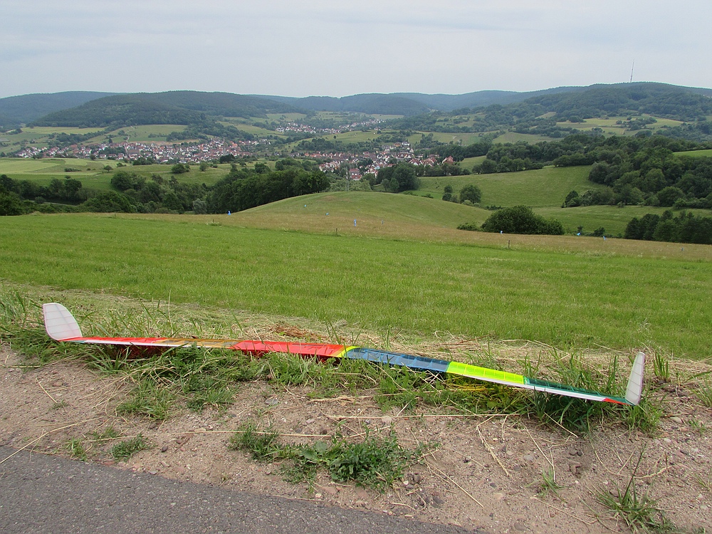

Heute habe ich am flachen Hang die ersten längeren Flüge mit dem X-RES gemacht und noch etwas mit dem Schwerpunkt experimentiert.
Ich bin jetzt immer noch bei 211 mm, also um 9% Stabilitätsmaß, und damit kreist der X-RES richtig Klasse. Im steilen Kreis kann man den Knüppel bis zum Bauch ziehen, dann rotiert der Flieger um das untere Winglet ohne Abrißtendenz oder Querruderkorrektur. Nach 6-8 Umdrehungen fängt er an die Nase leicht hoch zu nehmen und wenn man dann Höhe nicht nachlässt macht er nach ein paar weiteren Umdrehungen eine schwer zu beschreibende, taumelnde Flugfigur, aber keinen scharfen Abriss.
Das passiert nur wenn man es mit Vollausschlägen provoziert, ansonsten hat man genug Zeit gegen zu steuern und ich bin mir sicher dass er mit etwas weniger als vollem Höhenruder auf einer Flugphase auch ganz alleine in der Thermik fliegt.
