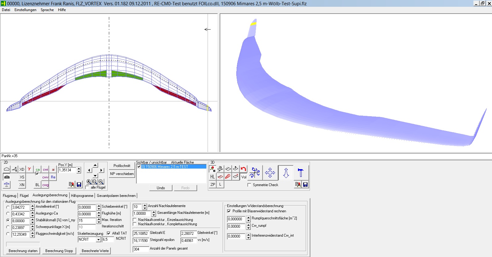

Ich hab auch an weiteren Mimares-Varianten rumgebastelt, darunter eine 2,5 m-Version mit Wölbklappen, aber die müsste nach den neuen Dispar-Erfahrungen und -Modifikationen noch mal überarbeitet werden, die Zuspitzung müsste etwas kleiner werden um den Kleiderbügel gutmütiger zu machen.
