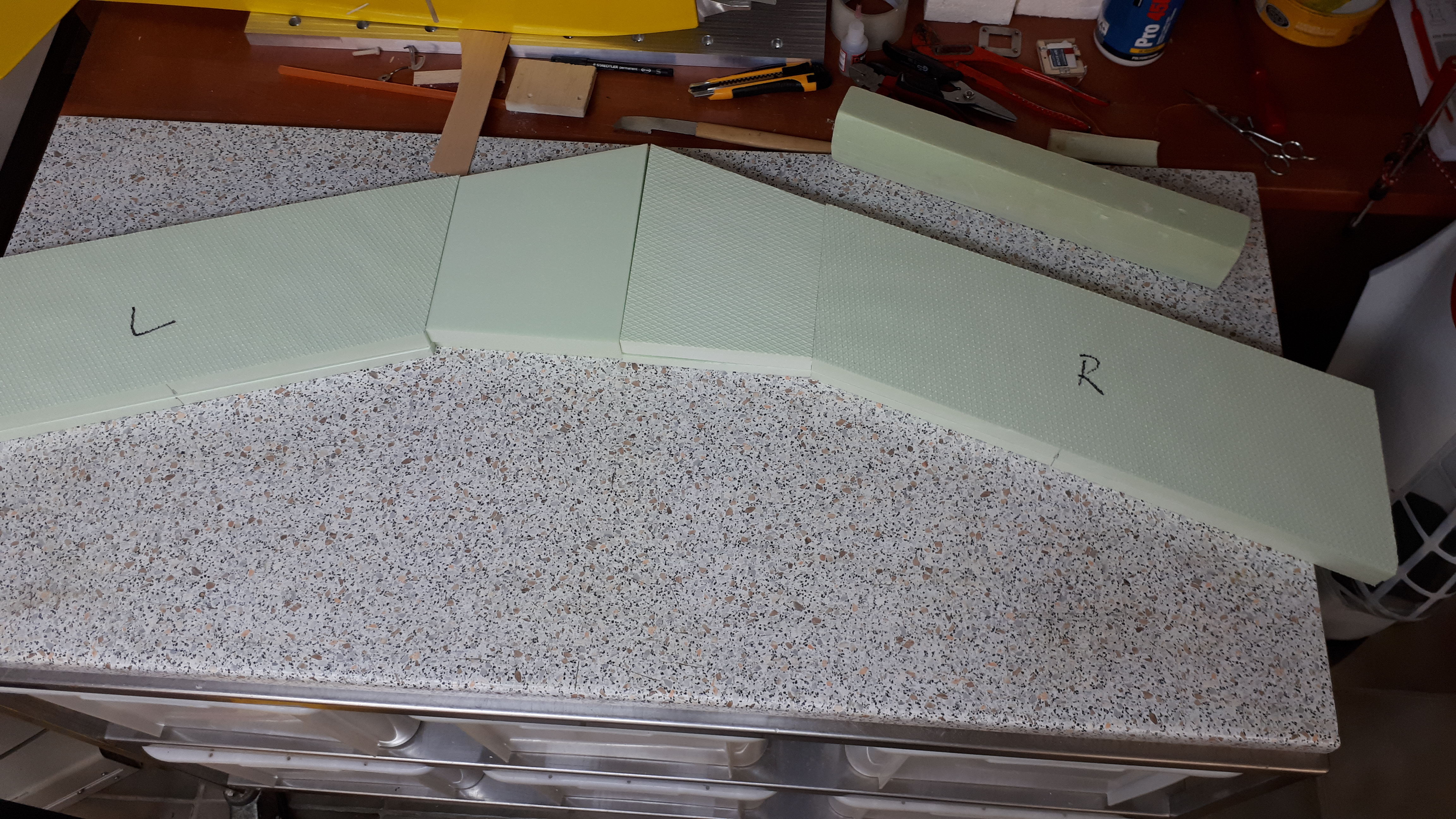

Heute habe ich begonnen einen Pfeilnurflügler zu bauen.
Als Vorlage habe ich einen nurflügler von meiner Jugend genommen. Der hatte 18° Rückpfeilung und war mit einem S5010 mit 8.5 % Dicke.
Geschränkt auf -2 ° an den Ausenflächen.
SW wir um die 1.4 m.
Mal schauen ob der bis in zwei Wochen fliegt.

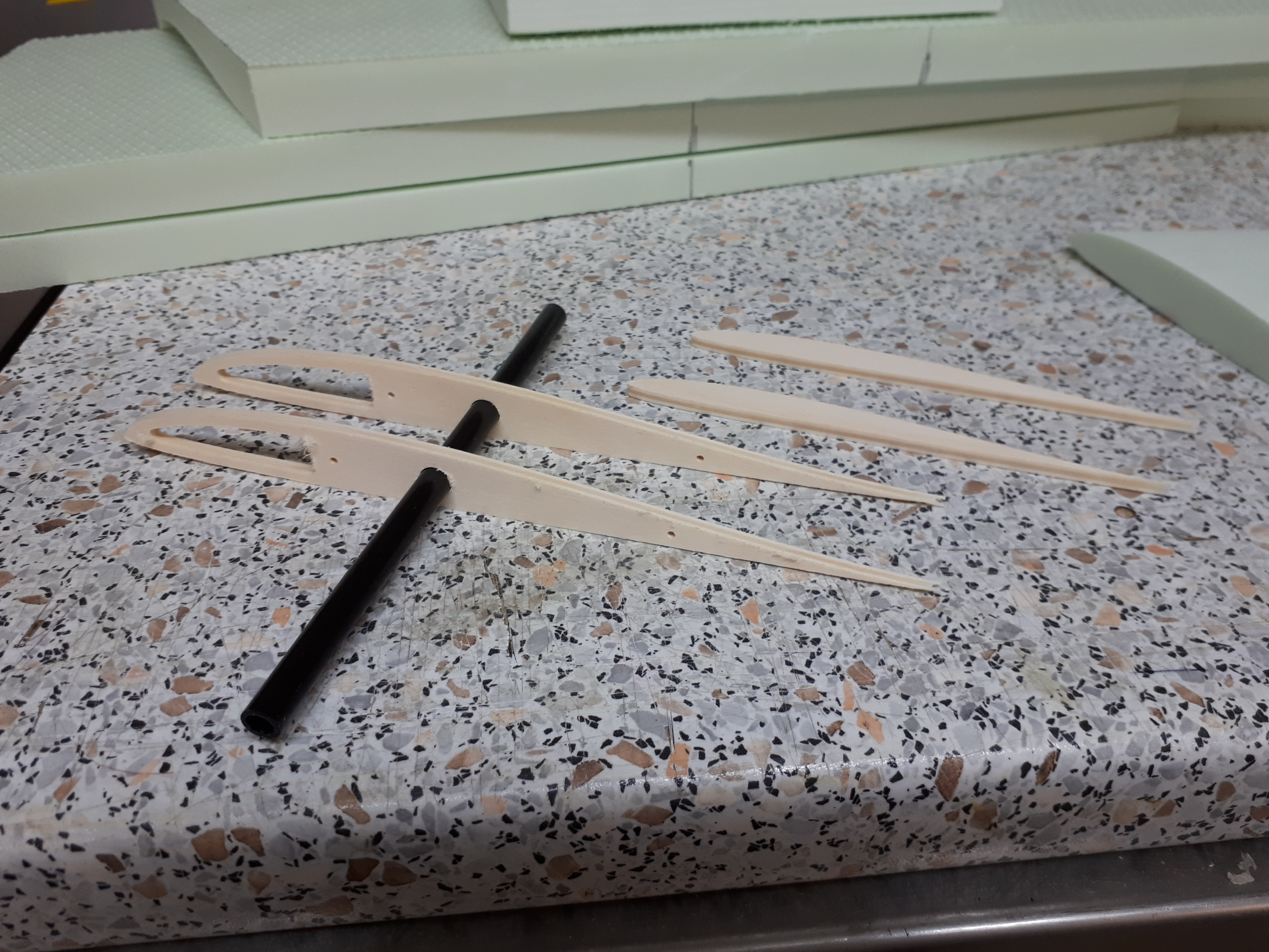

Noch 4 Rippchen gemacht, einmal für die Steckung und als Abschlussrippe.
Lg Chris

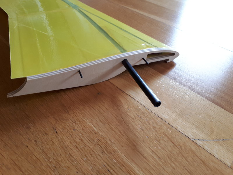

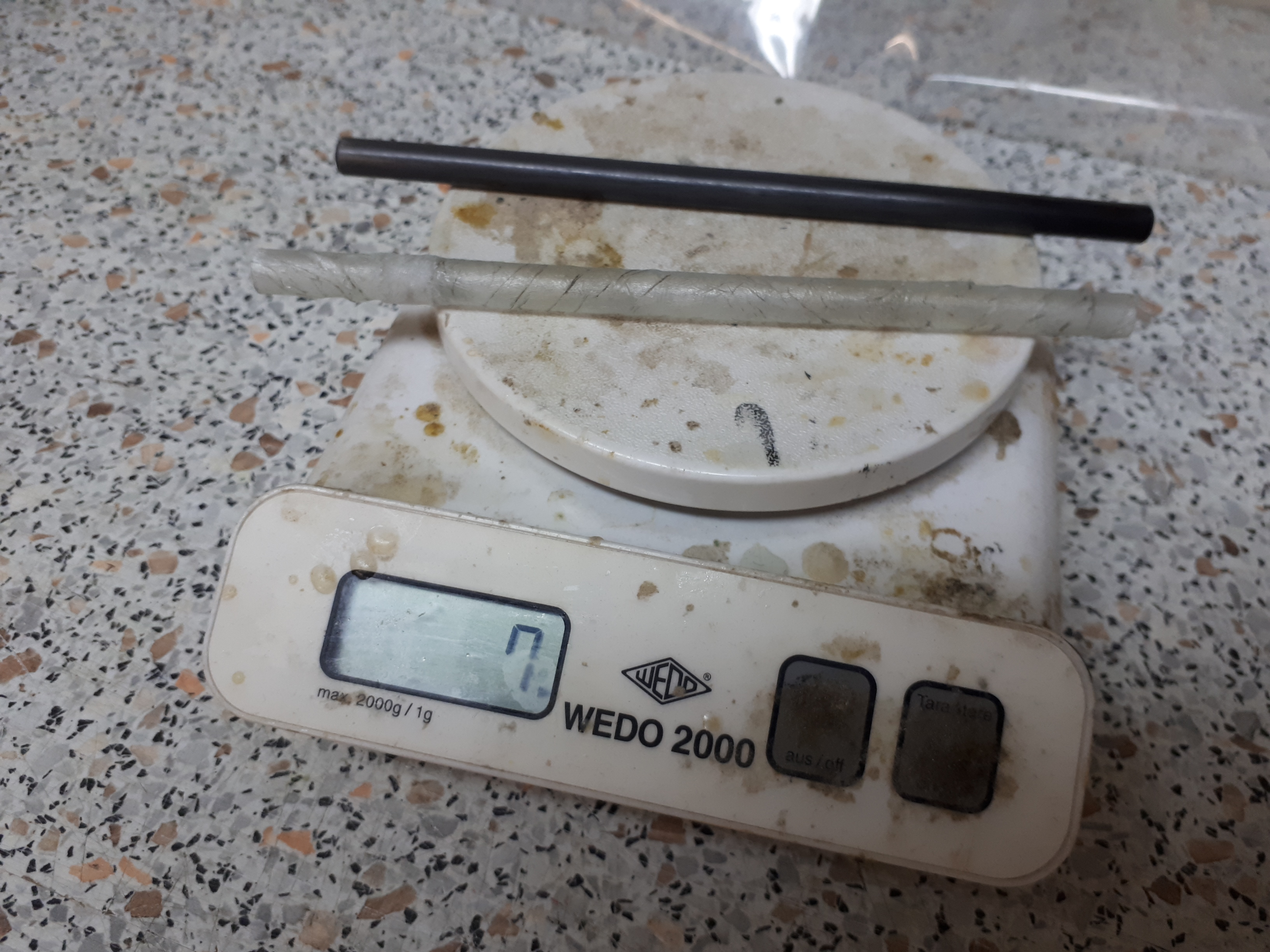

Gestern Abend noch die Hülse für die Ministeckung laminiert.
Was soll ich sagen ganze 7 g wiegt die (so ein kleines Teil habe ich noch nie als Hauptsteckung gemacht)
Nun gehts ans einpassen und Strippen ziehen.
Lg Chris

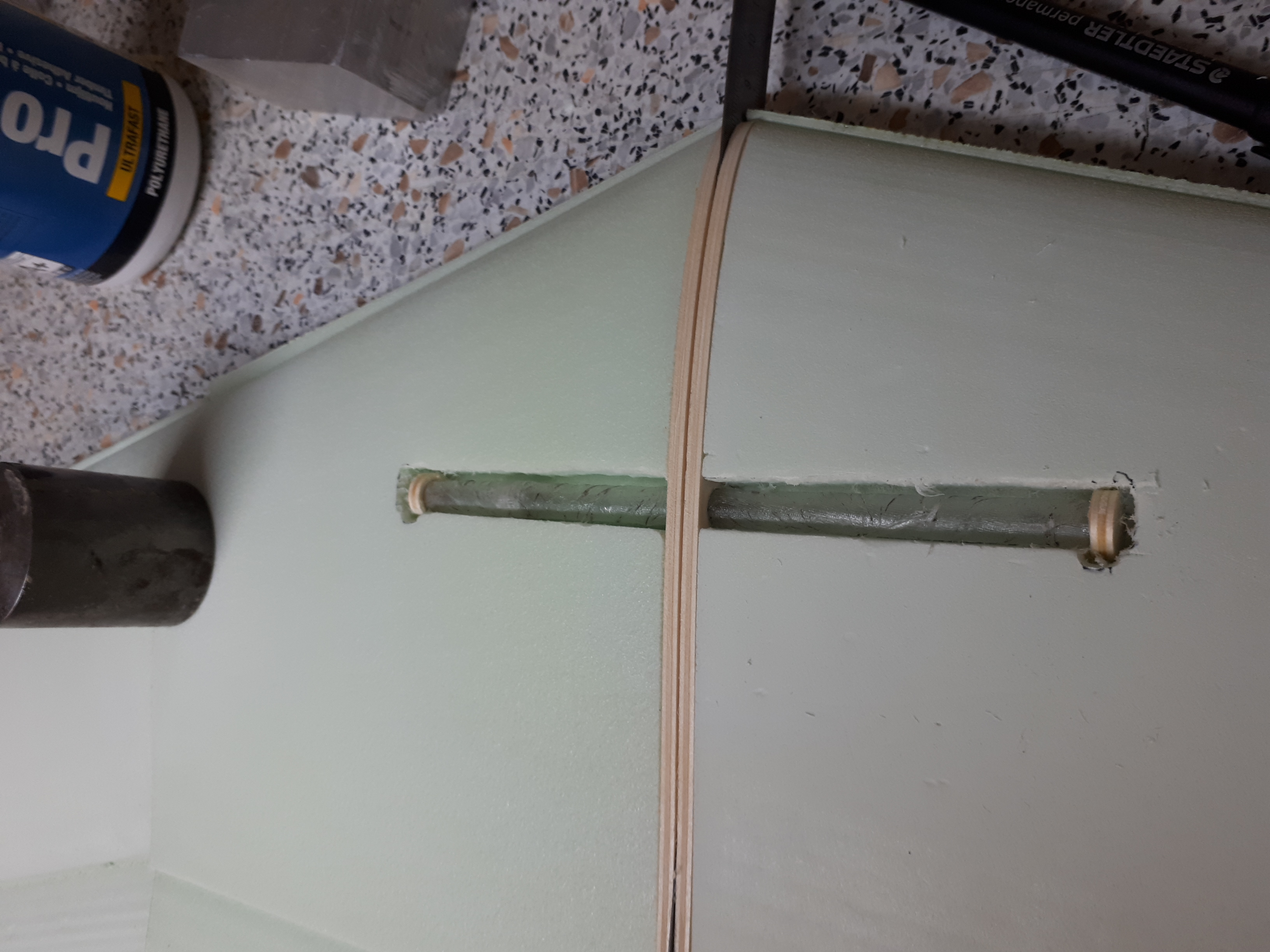

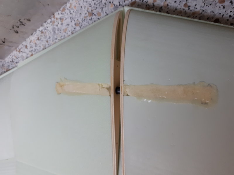

Die Steckung ist drinn...
Die Aussparung habe ich mit meiner Oberfräse hergestellt und dann mit PU eingeklebt.
Die Wurzelrippe wird erst später mit Uhu poor an as Styrodur geklebt.
Lg Chris

Und noch nach dem verkleben...

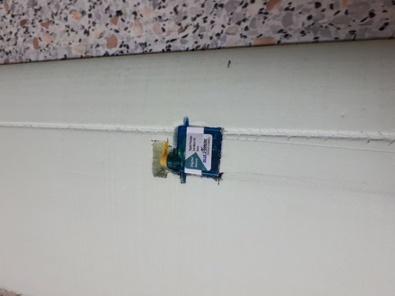

Nun alles überschleifen aber erst nach dem Mittagessen und dann die Nuten für die Rowings einschleifen.
Servos kommen auch vor dem beschichten rein.

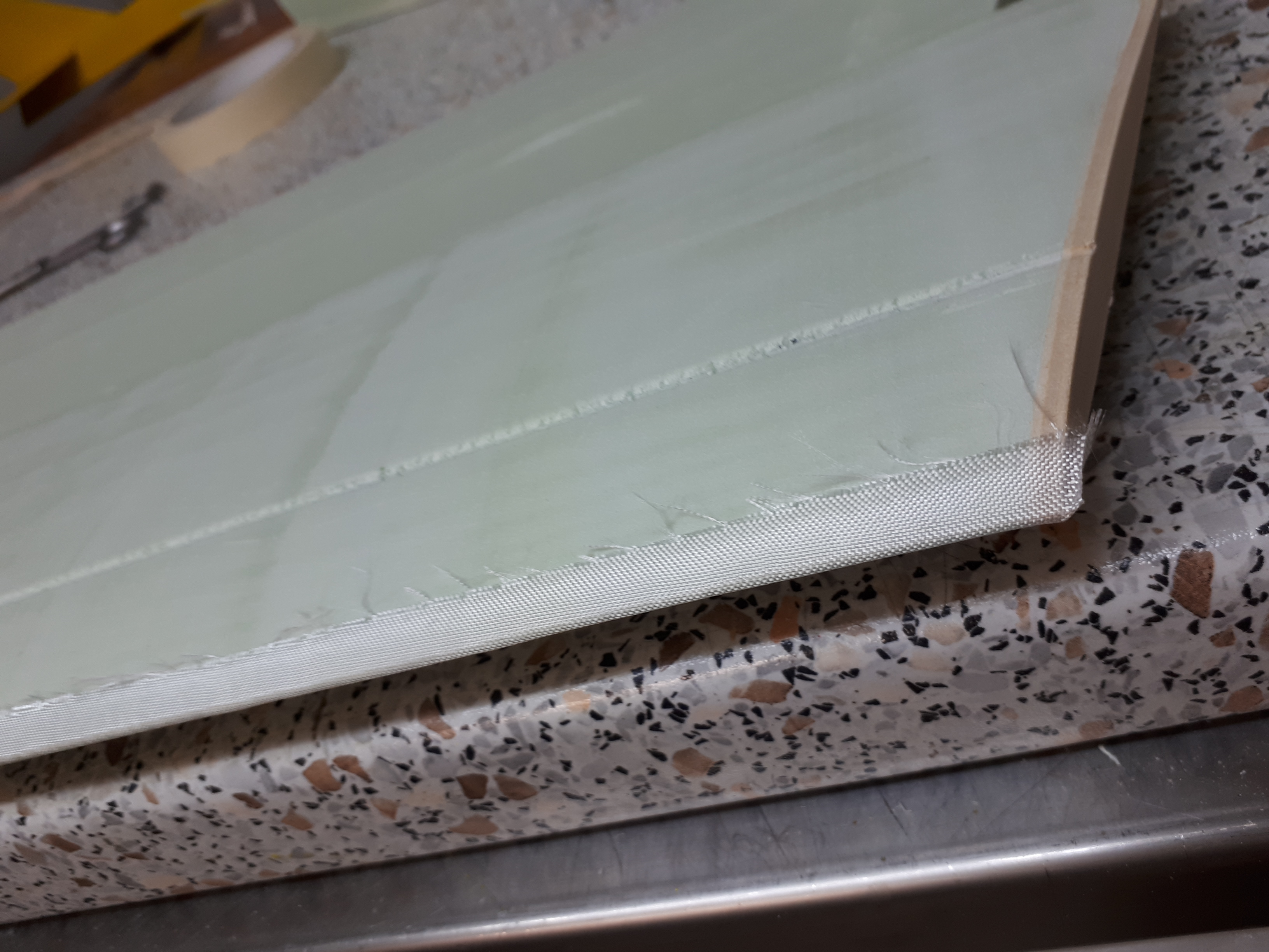

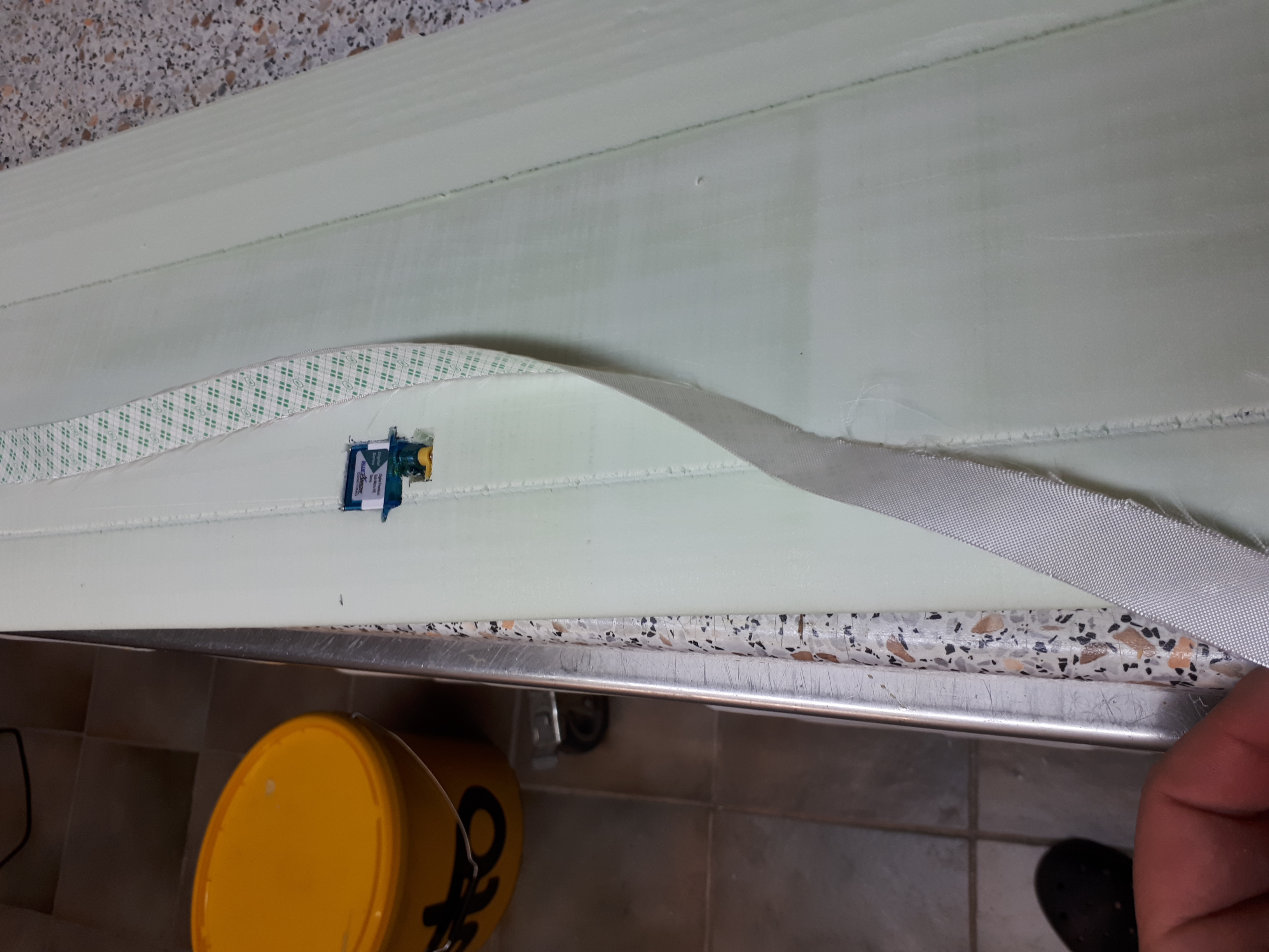

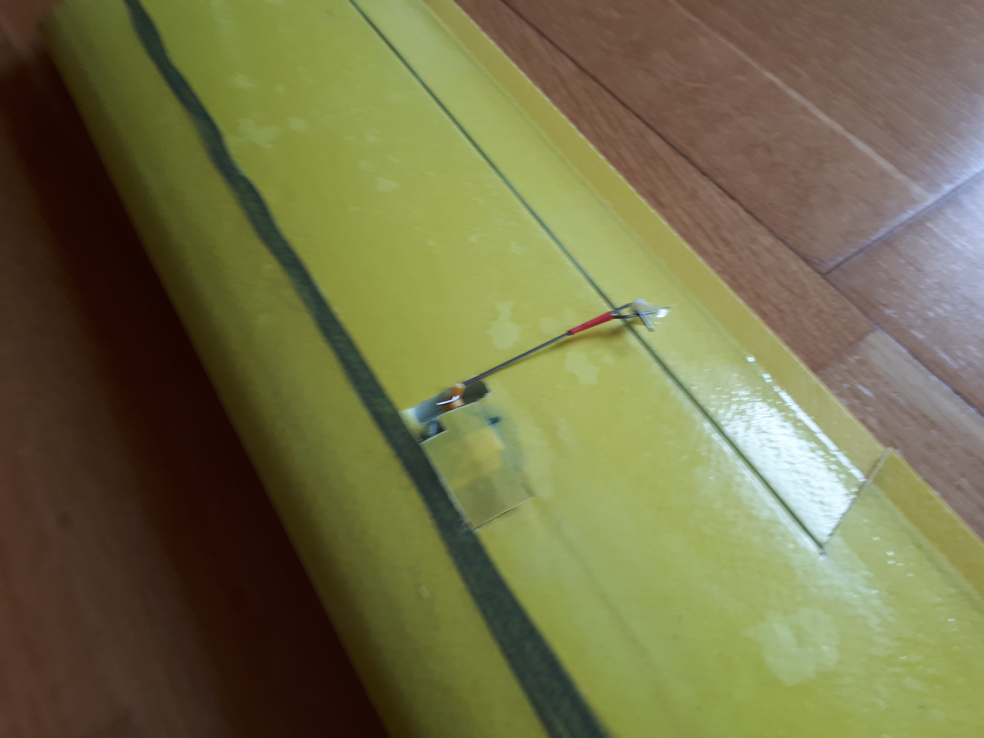

Nasenleiste
Schanierband...wichtig immer mit einem Stahllineal andrücken dann gibts auch keine Kante.

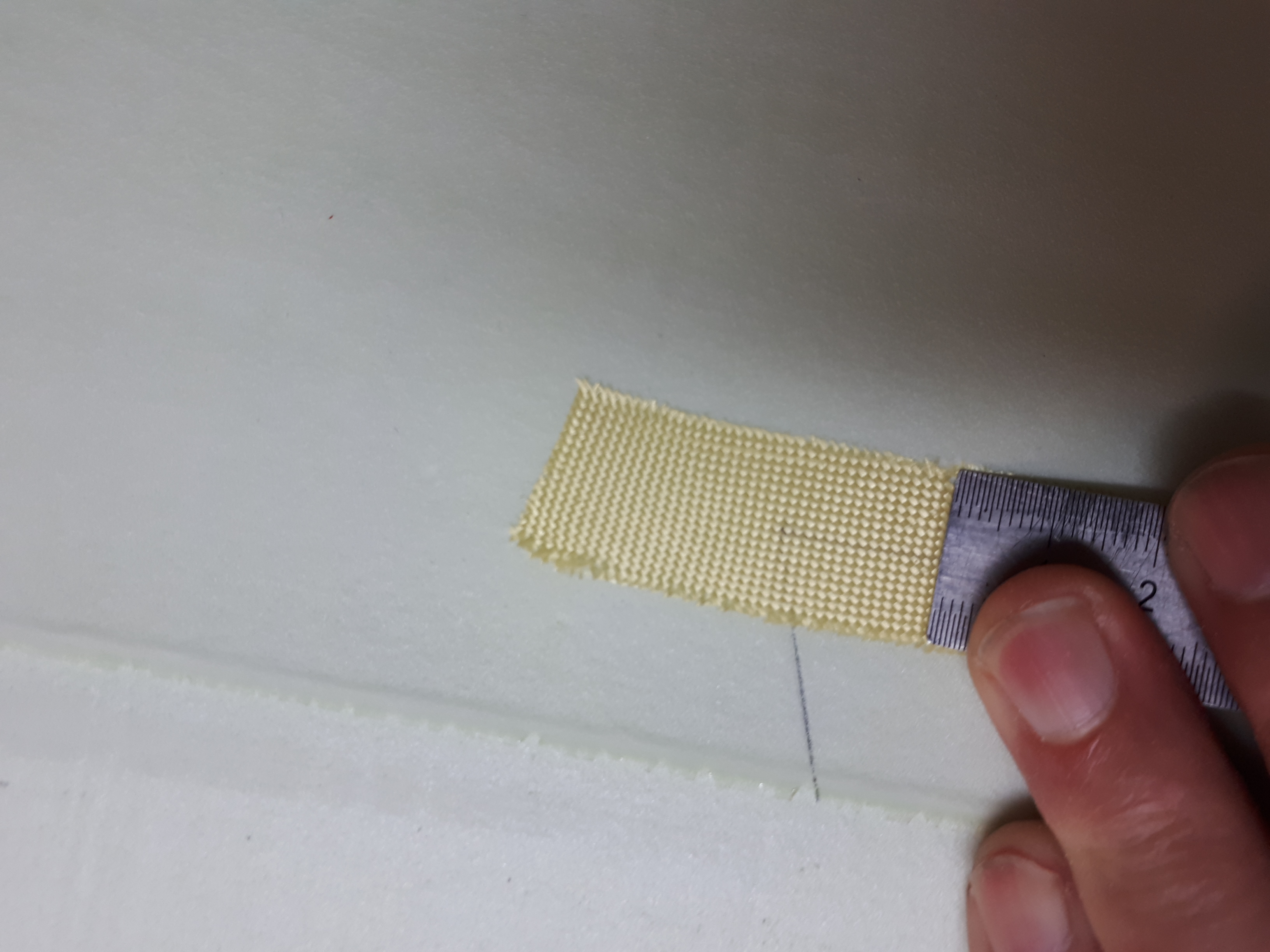

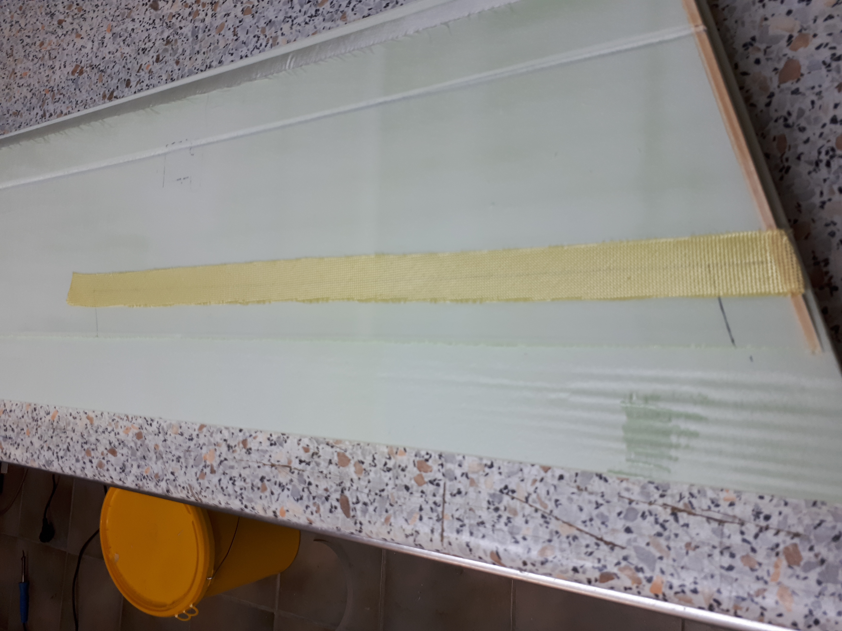

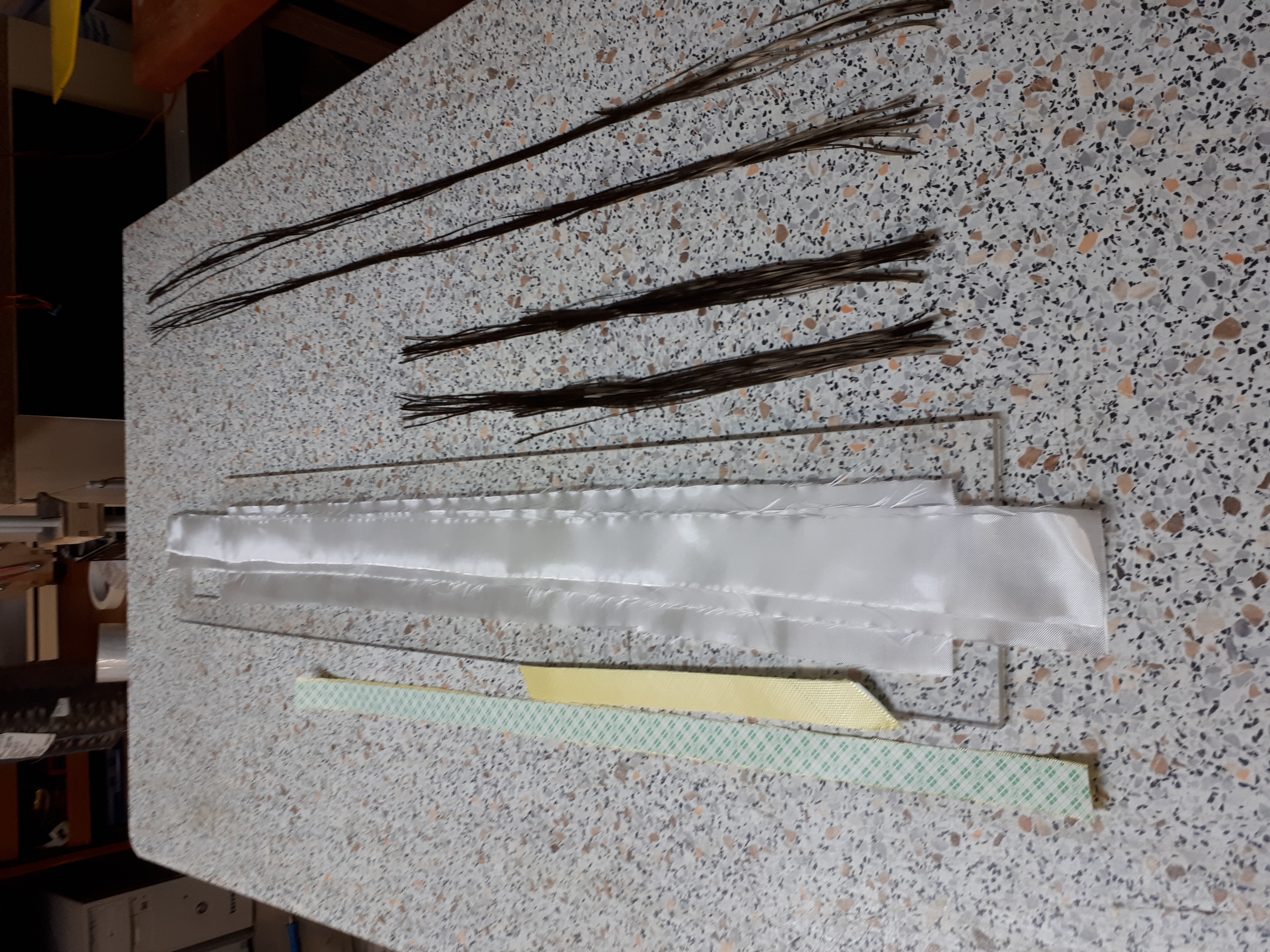

Rowing gerichtet...
Verstärkung für die Endleiste gerichtet..
Jetzt die Folie richten und dann panschen.

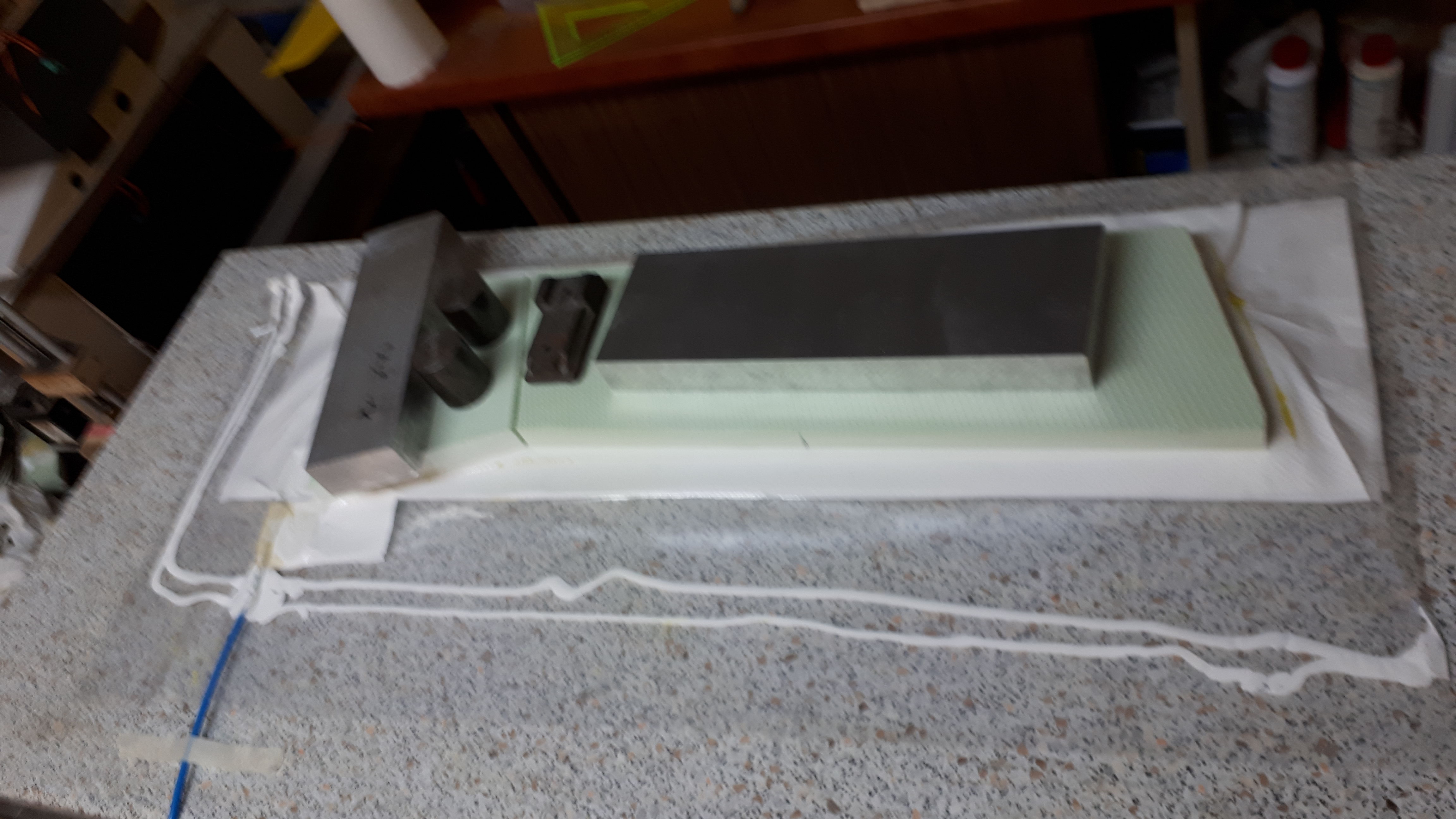

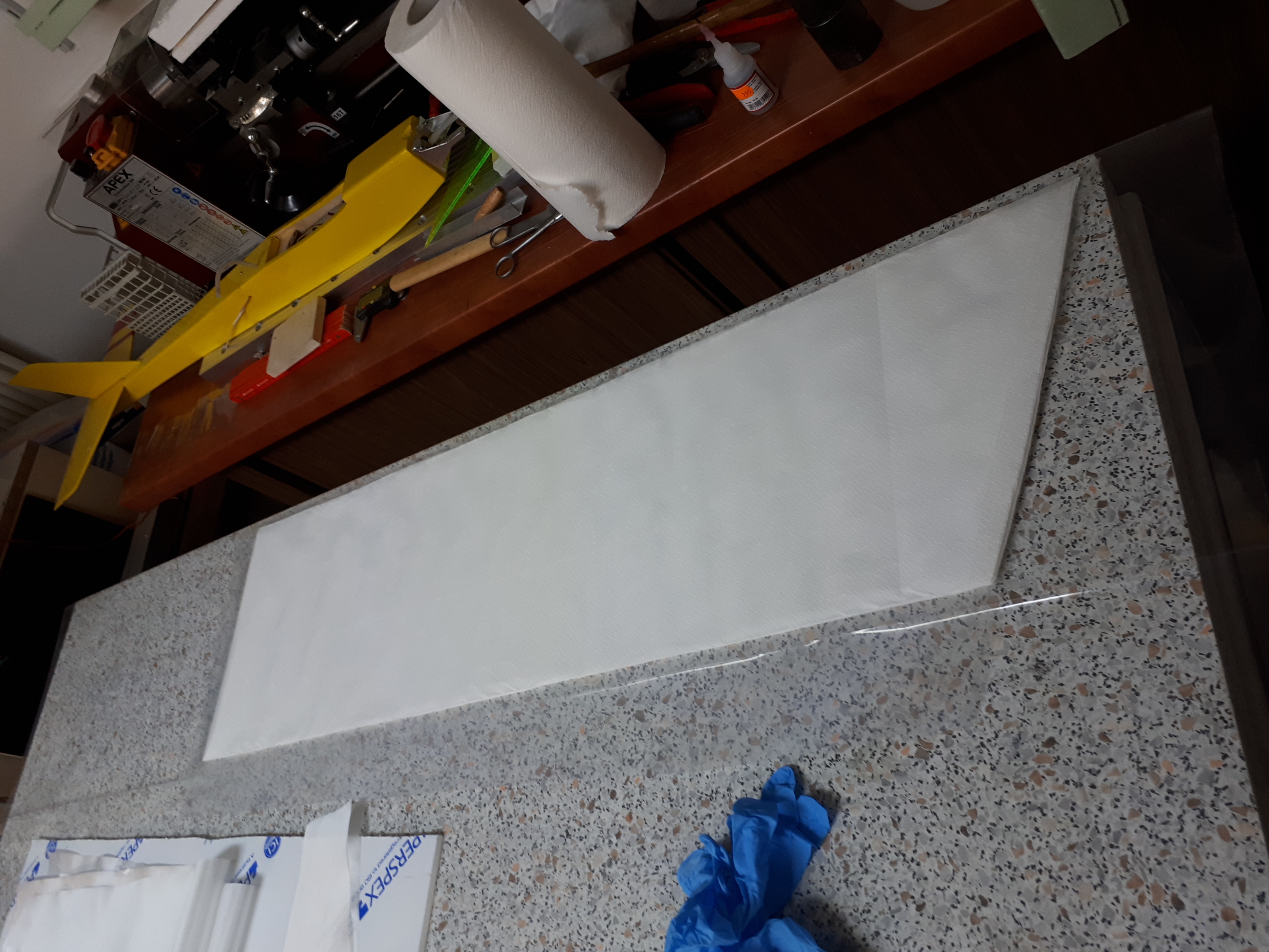

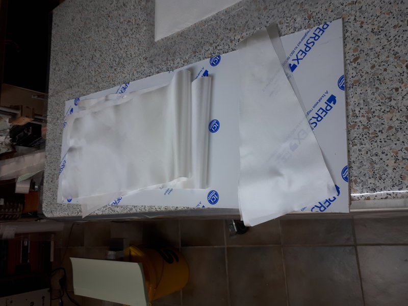

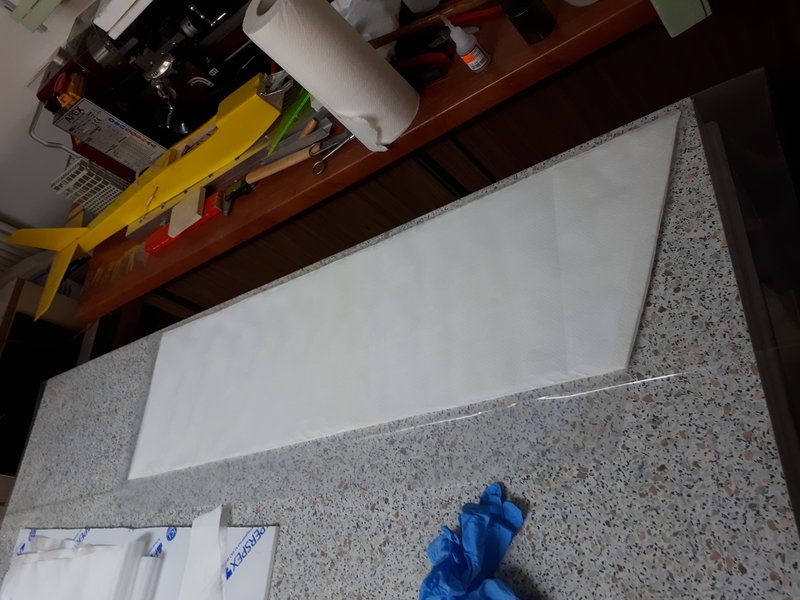

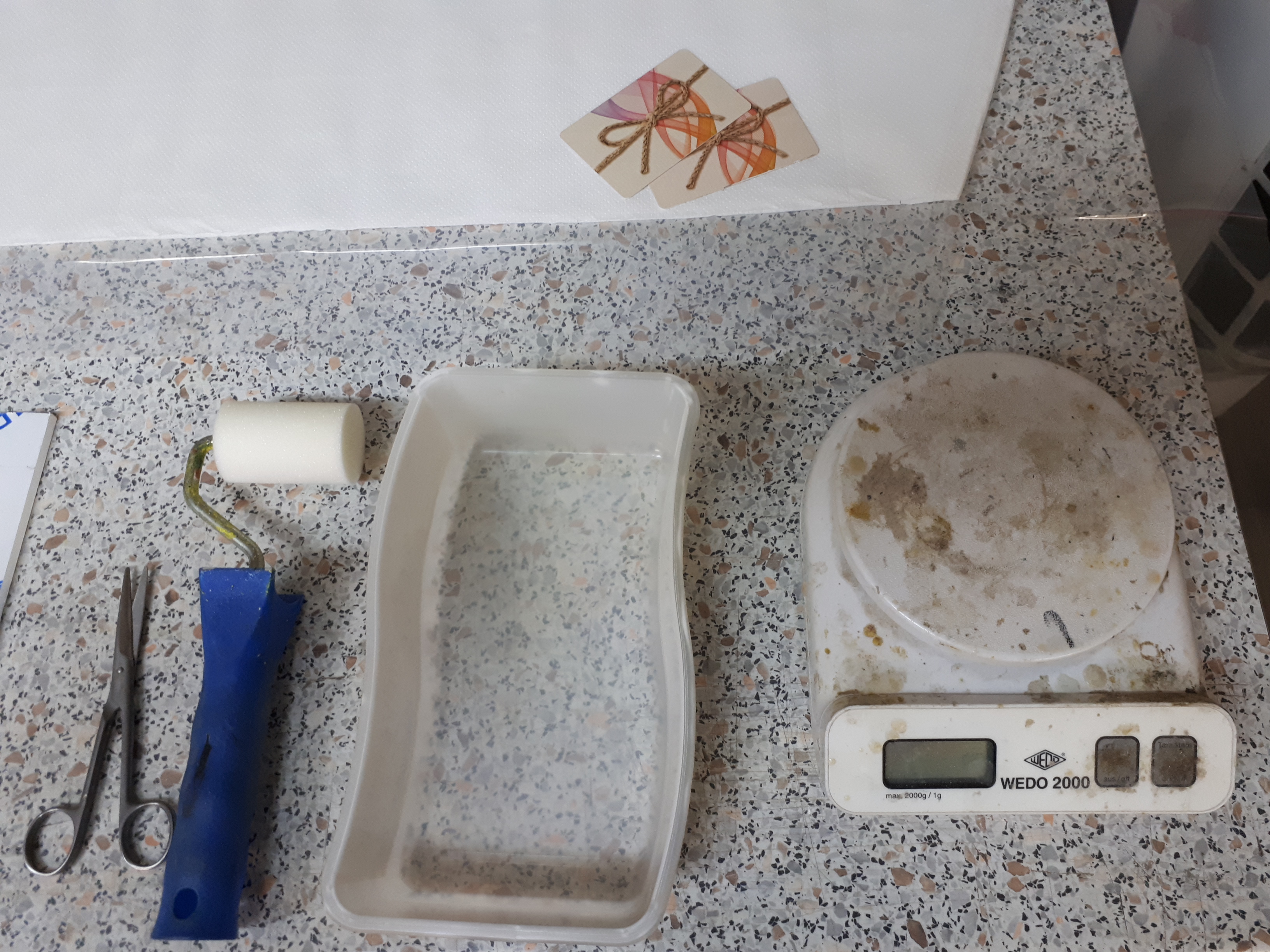

Folie geschnitten..
Ich verwende so durchsichtige Tischdecken aus dem baumarkt.
Die sind selbsttrennent und müssen nicht gewaxt werden.
Aber Achtung nicht zu sehr beim auflegen rumreiben und ziehen, sonst gibt es Wellen.
Lg Chris

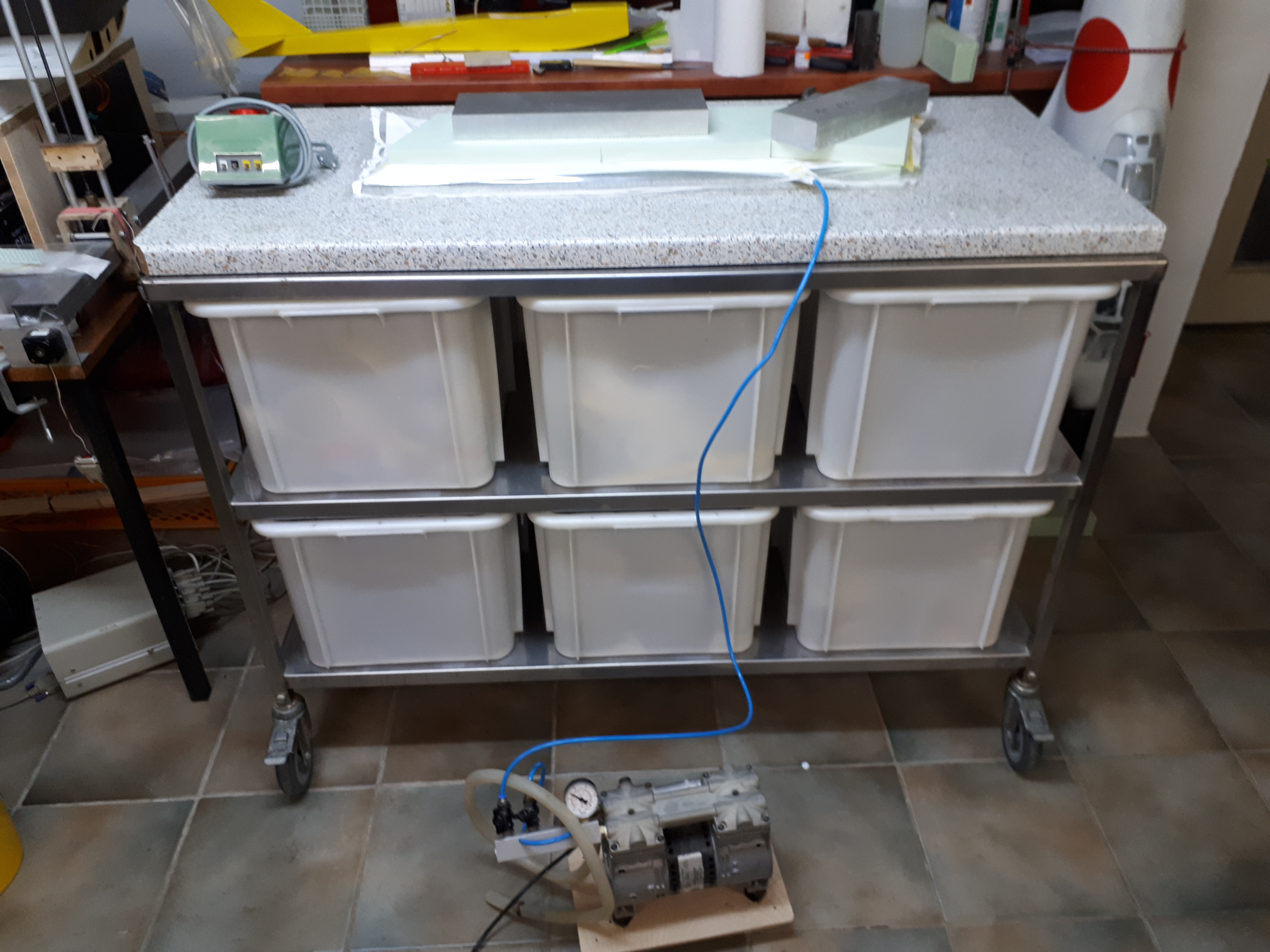

Weiter gehts...

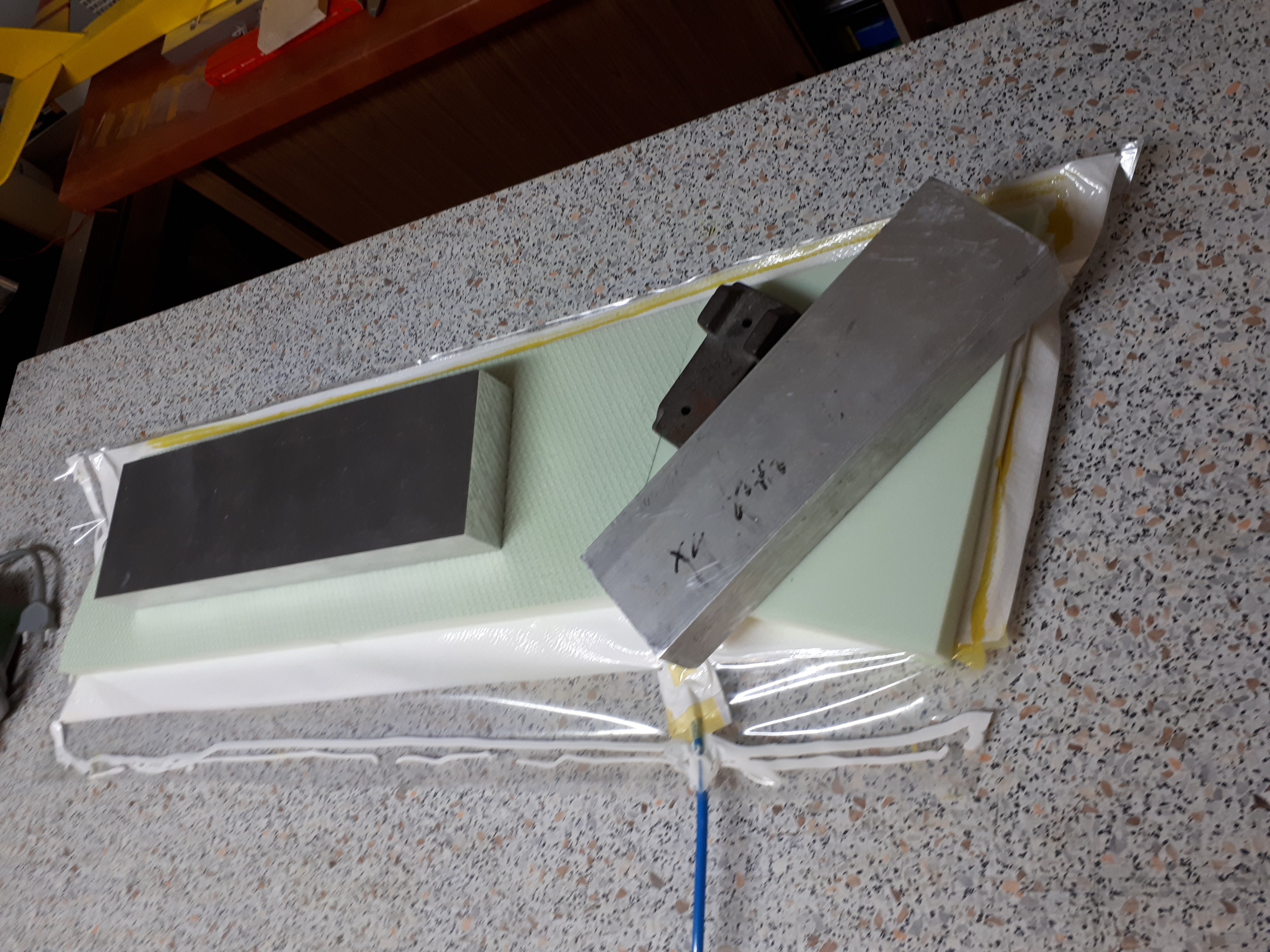

Beitrag von ChrisB »
Links ist im Sack :mrgreen:

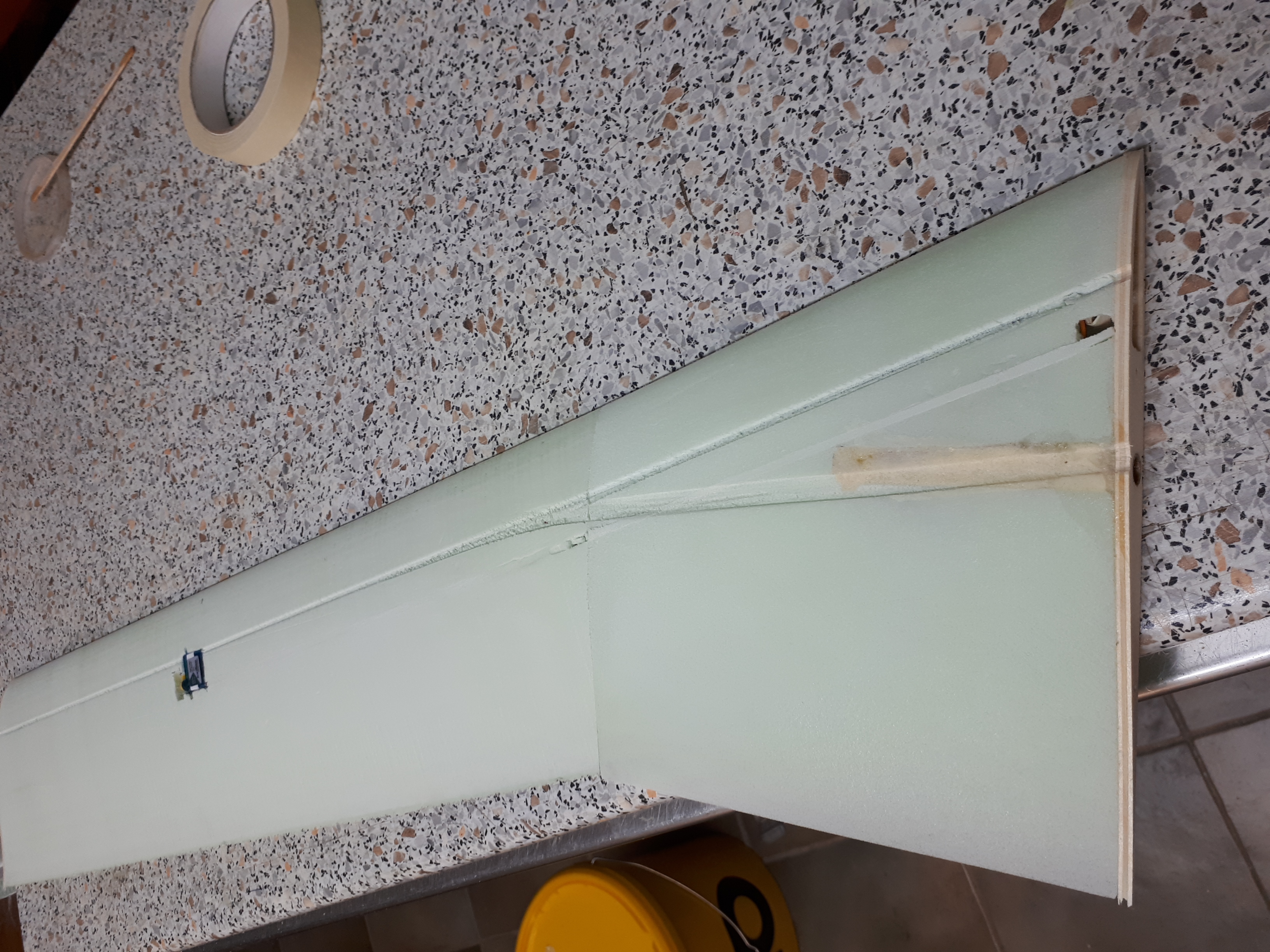

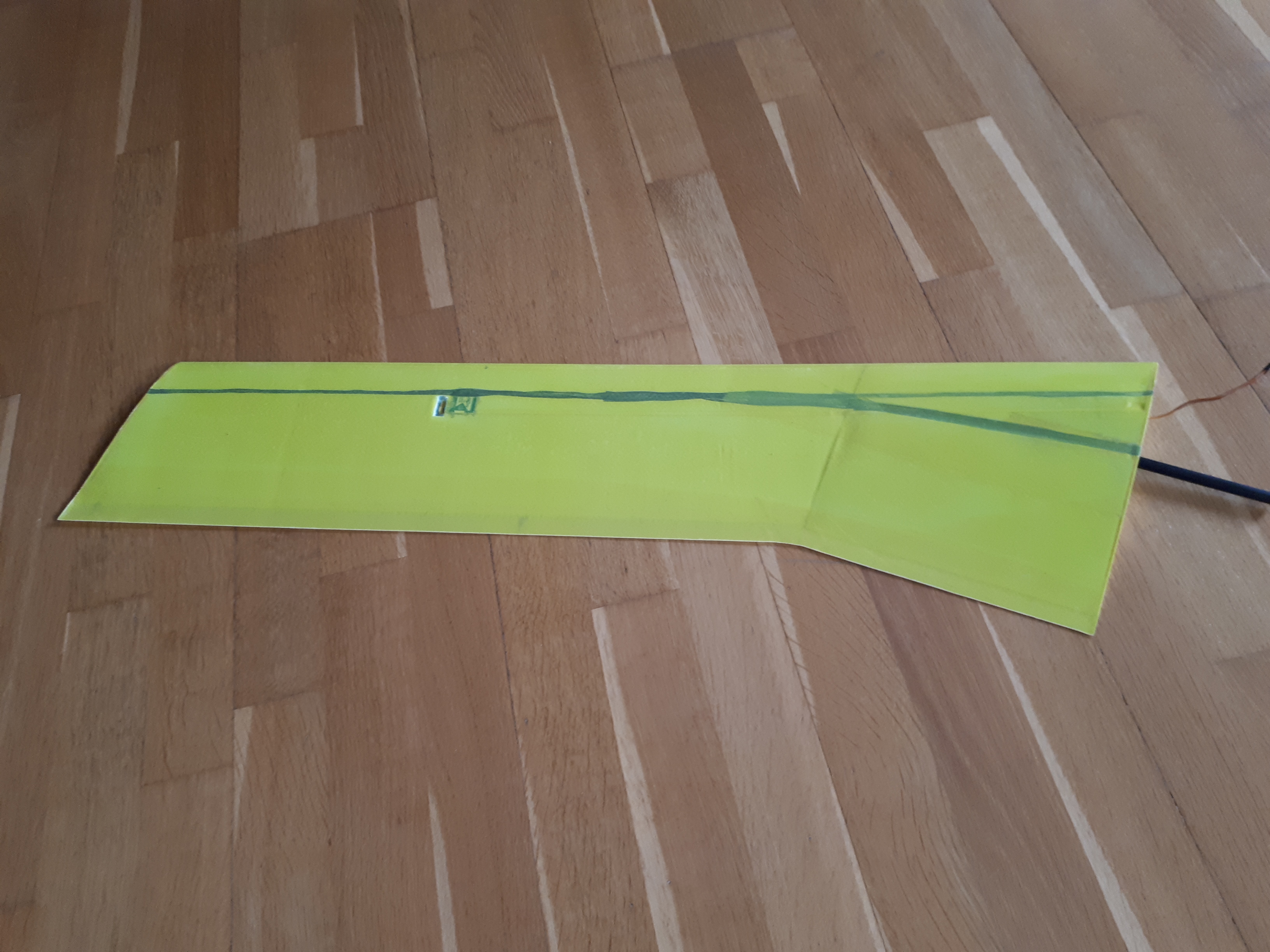

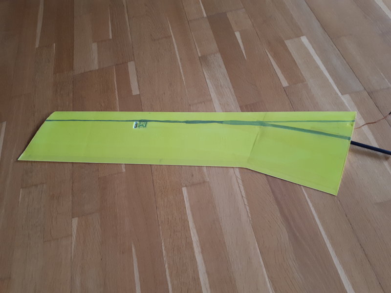

Links is fertig...
150 g mit Steckung und Servo

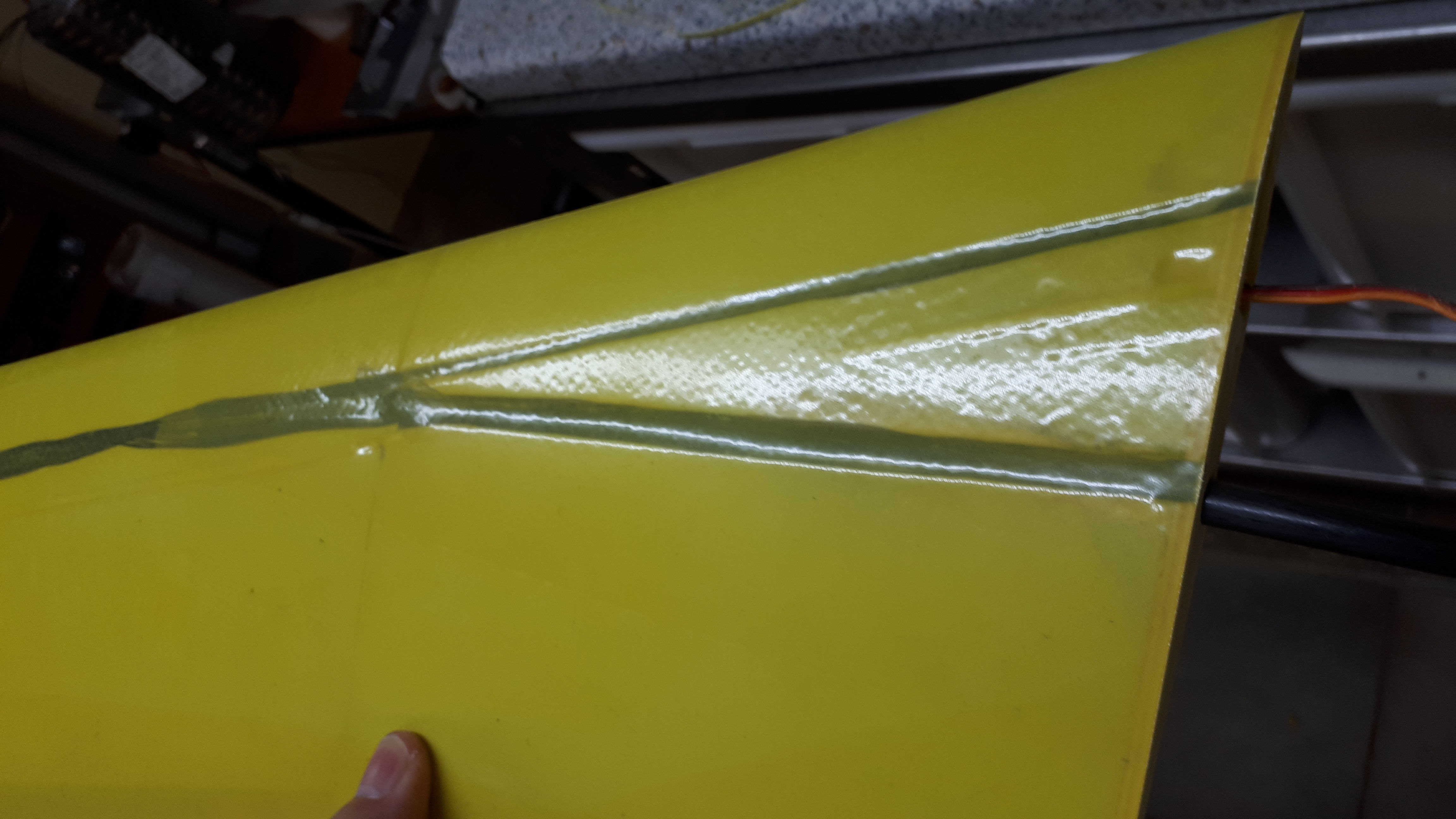

Im mittleren Teil habe ich zu wenig Rowings eingelegt.
Da sind hässliche Kuhlen drin.
Ansonsten gefällt mir der Flügel recht gut.

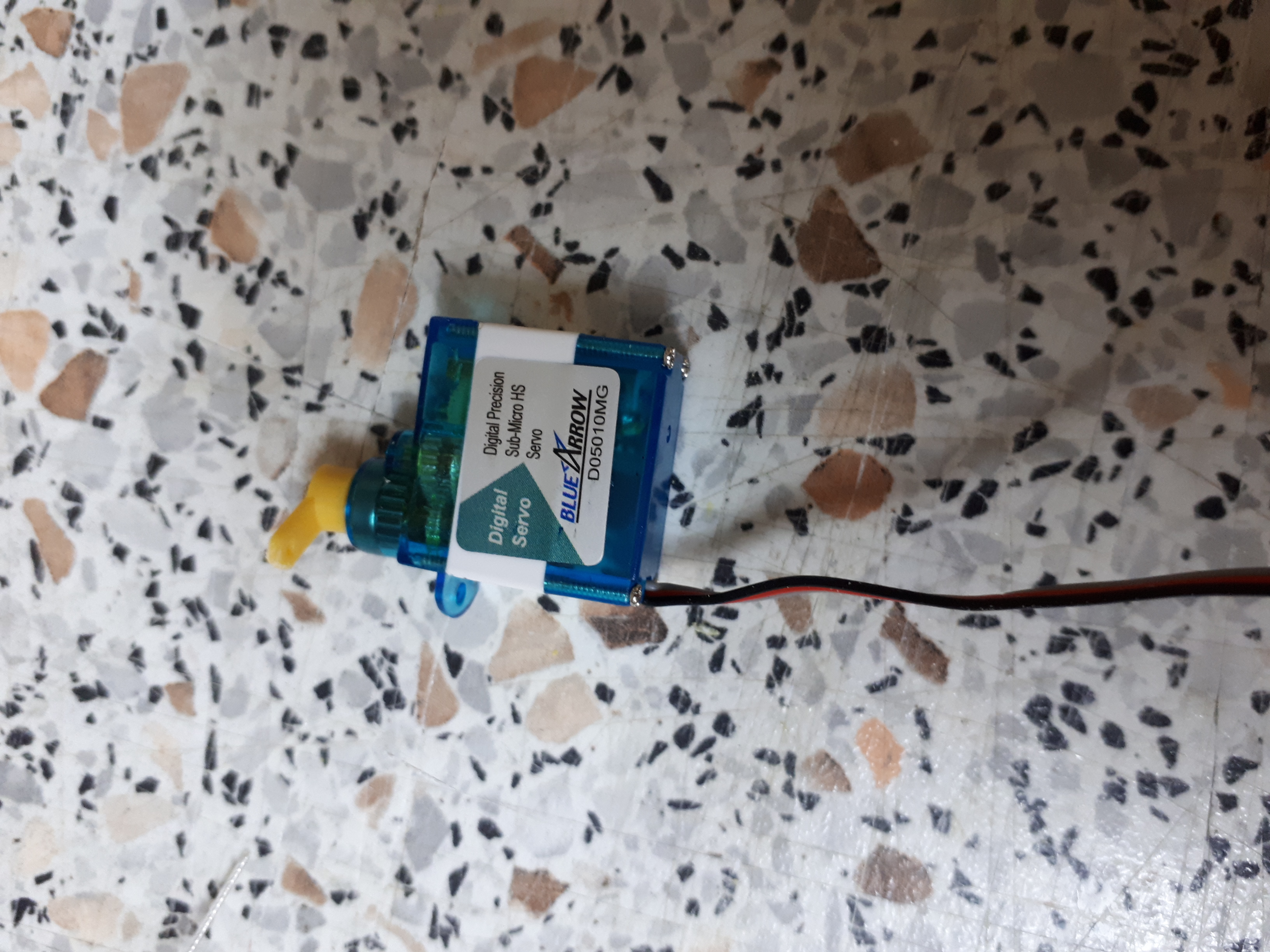

Jetzt bin ich richtig am kotzen...
4 Servos für ein Fügel...
Und das 5te geht auch nicht...
Wird Zeit neue zu bestellen.
:oops:
Was verwendet ihr als 8mm Servos ?
Lg Chris

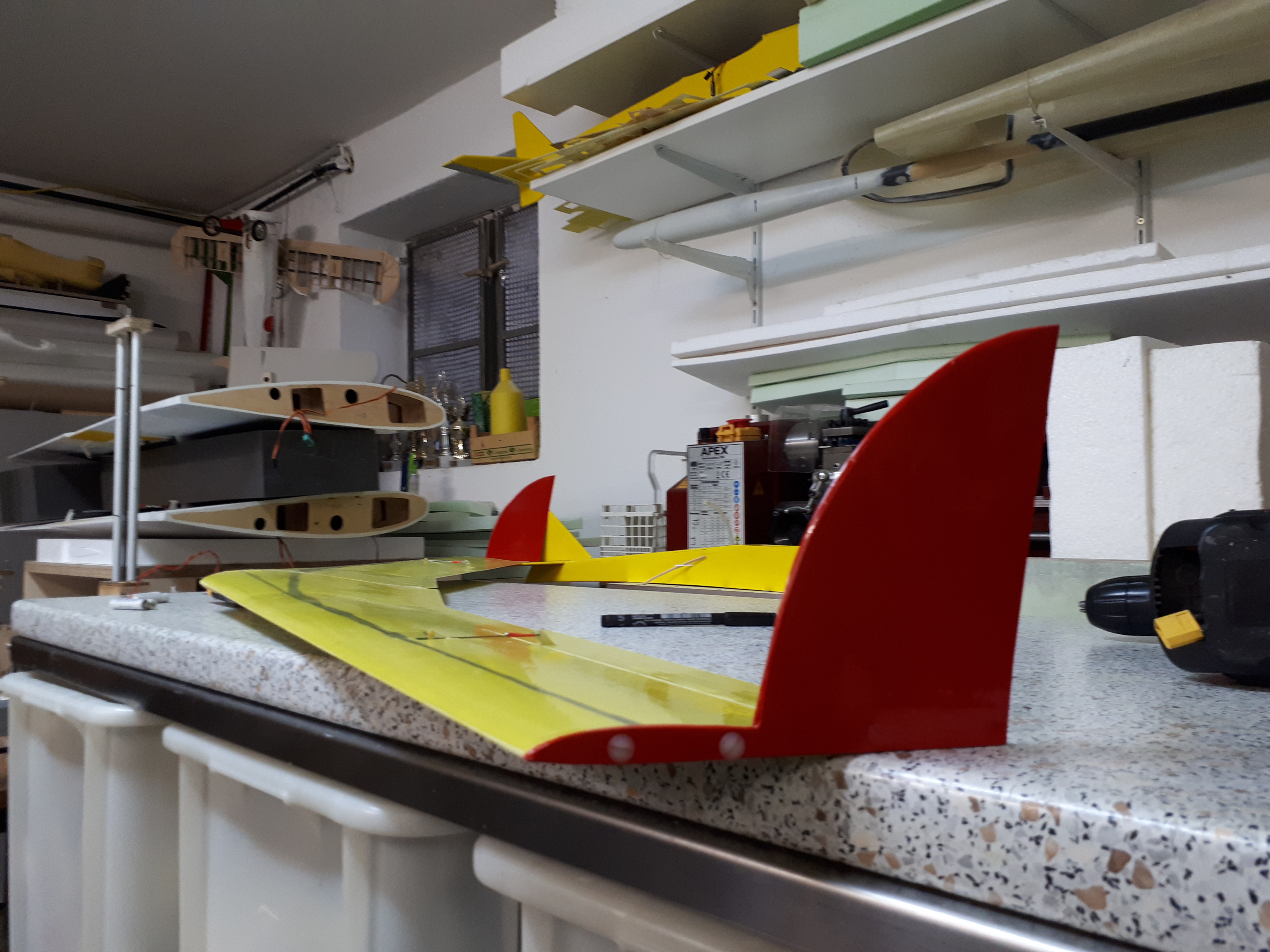

Winglets fertig :mrgreen:

Melde fertig...
70 g Zinn fehlten noch...
20g habe ich in dem Flugel untergebracht aber 50g musste ich unten an den Flügel kleben. :roll:

Hallo Koarl

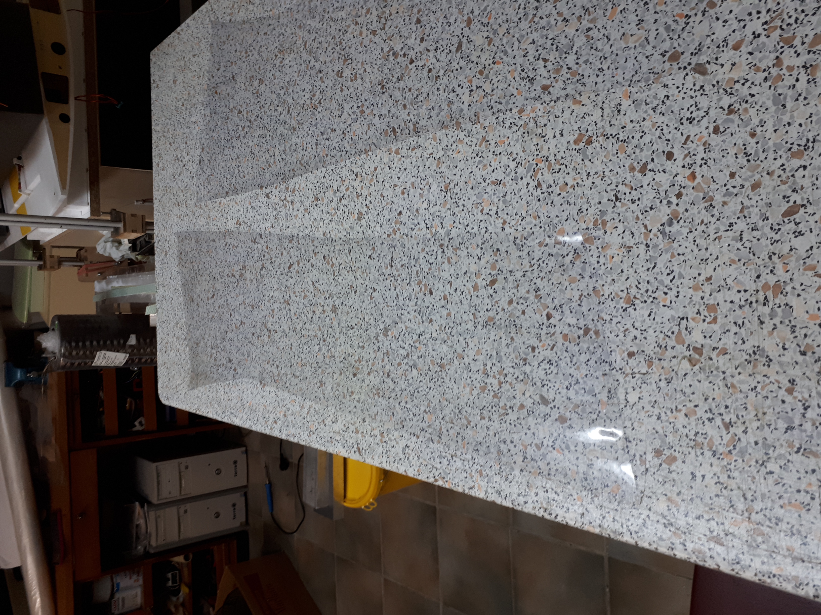

Mit der Tischdecke wird die Oberfläche nicht so gut wie mit Mayla...
Aber ich habe noch eine ganze Rolle davon :roll:
Mann sieht die Muster vom Zewa durch.
Ich habe so ne dicke Rolle Werkstatt Handtuchpapier welches nur minimale Prägung hat, dann ist es nicht so schlim.
