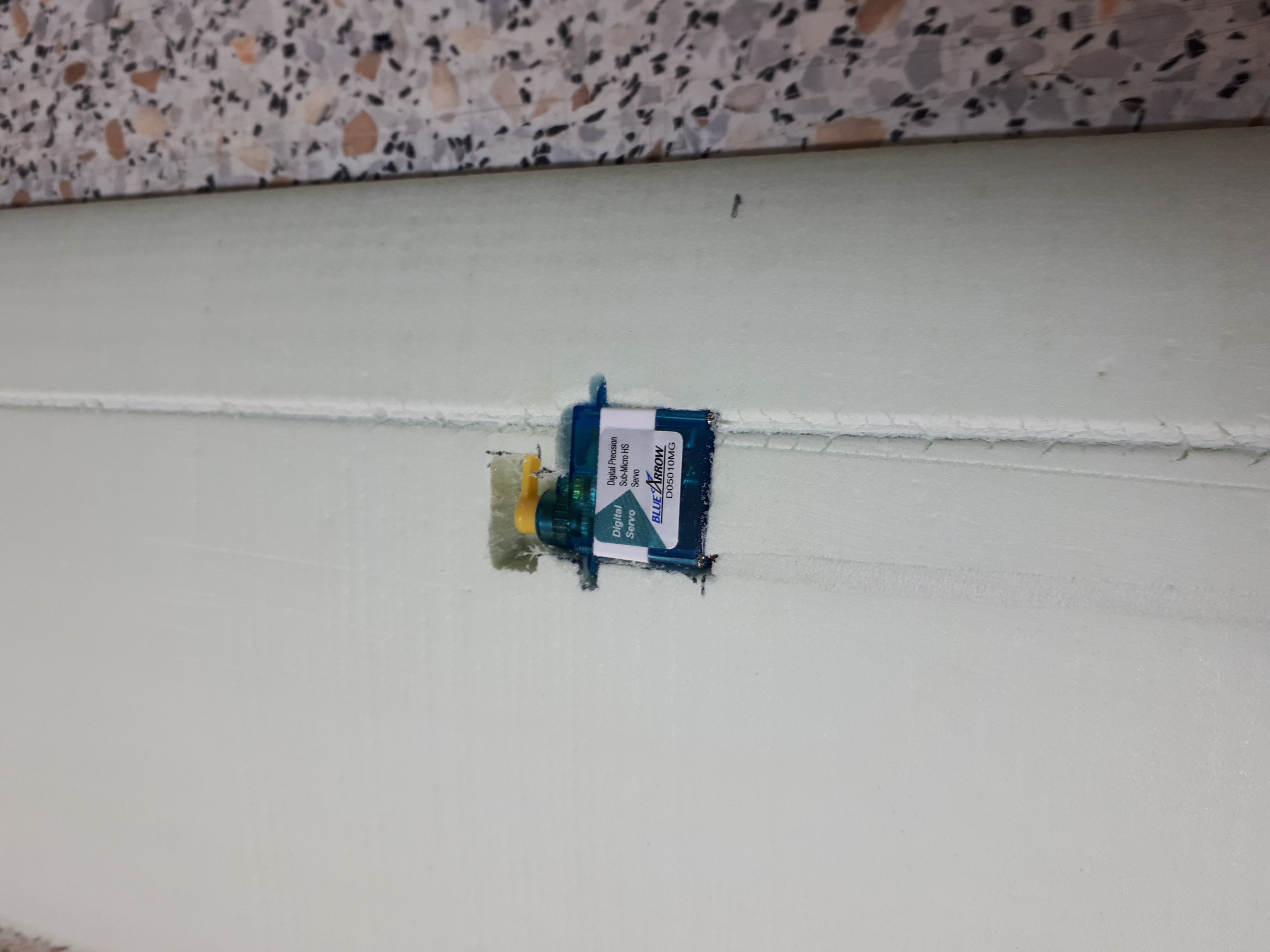

Nun alles überschleifen aber erst nach dem Mittagessen und dann die Nuten für die Rowings einschleifen.
Servos kommen auch vor dem beschichten rein.
Also erst mal alles ausmessen und anzeichnen.

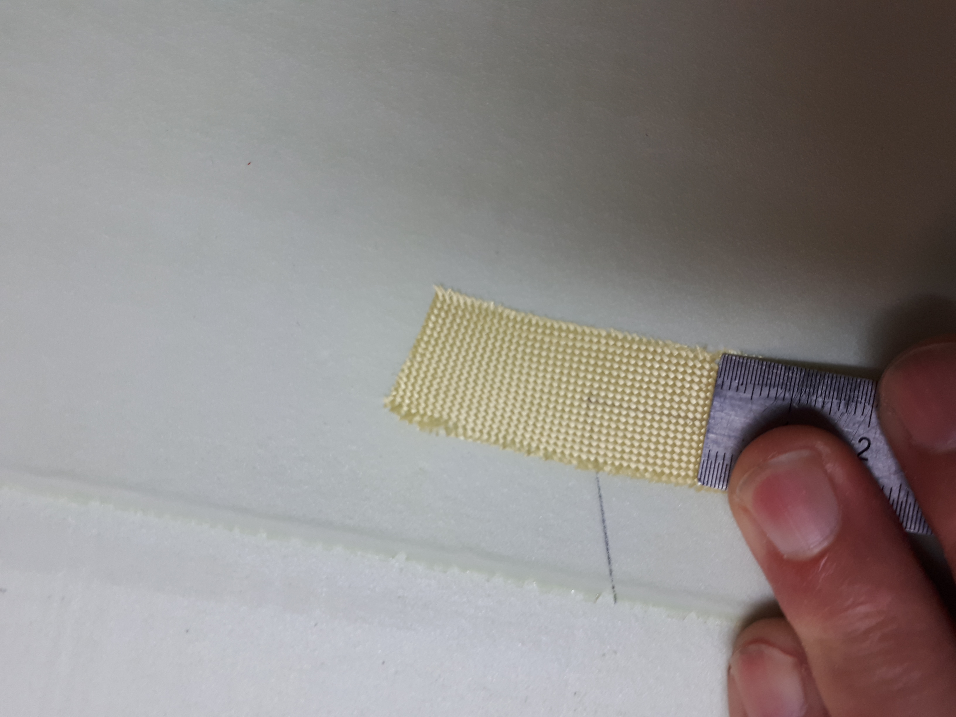

Nasenleiste
Schanierband...wichtig immer mit einem Stahllineal andrücken dann gibts auch keine Kante.

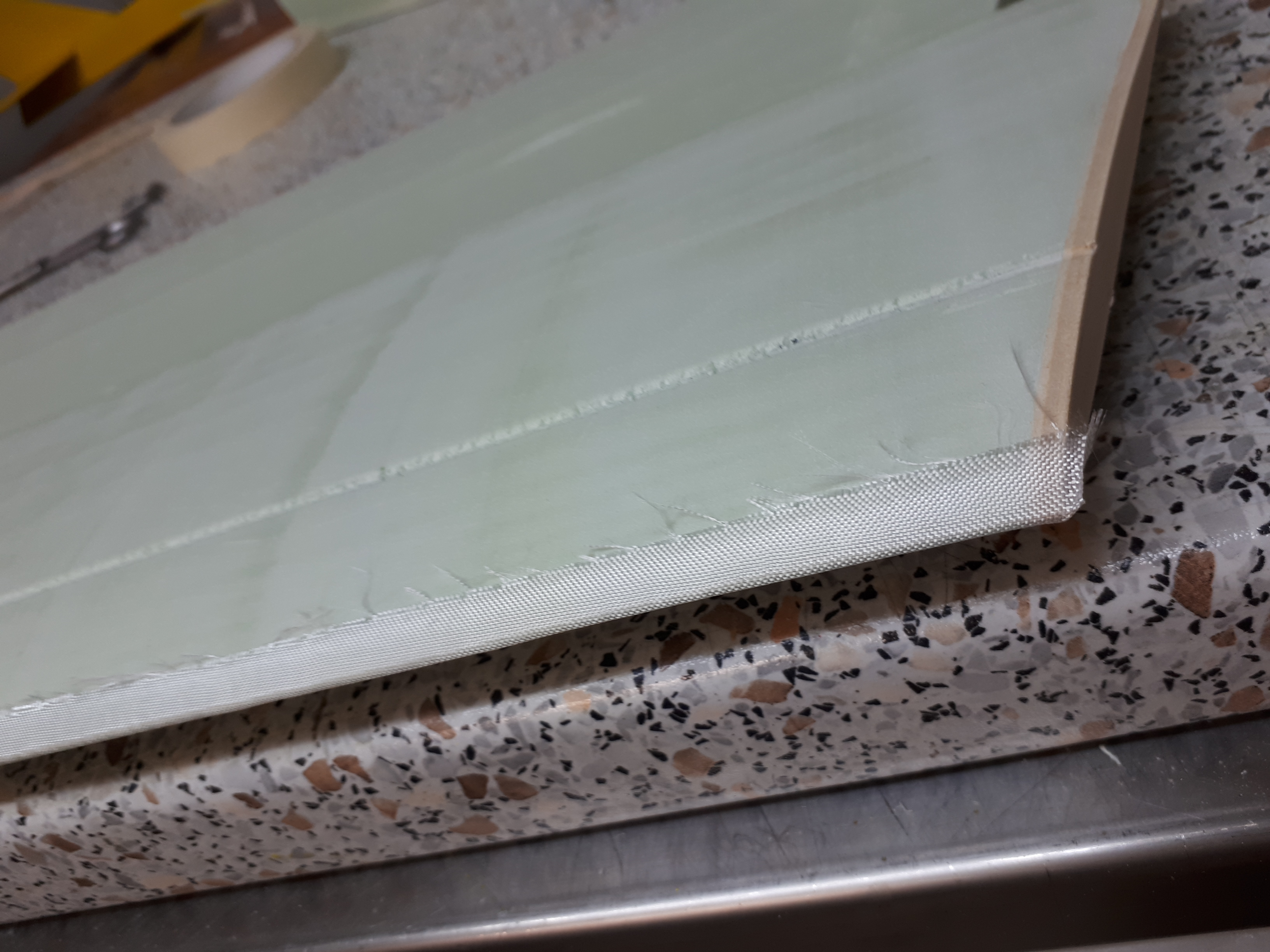

Rowing gerichtet...
Verstärkung für die Endleiste gerichtet..
Jetzt die Folie richten und dann panschen.

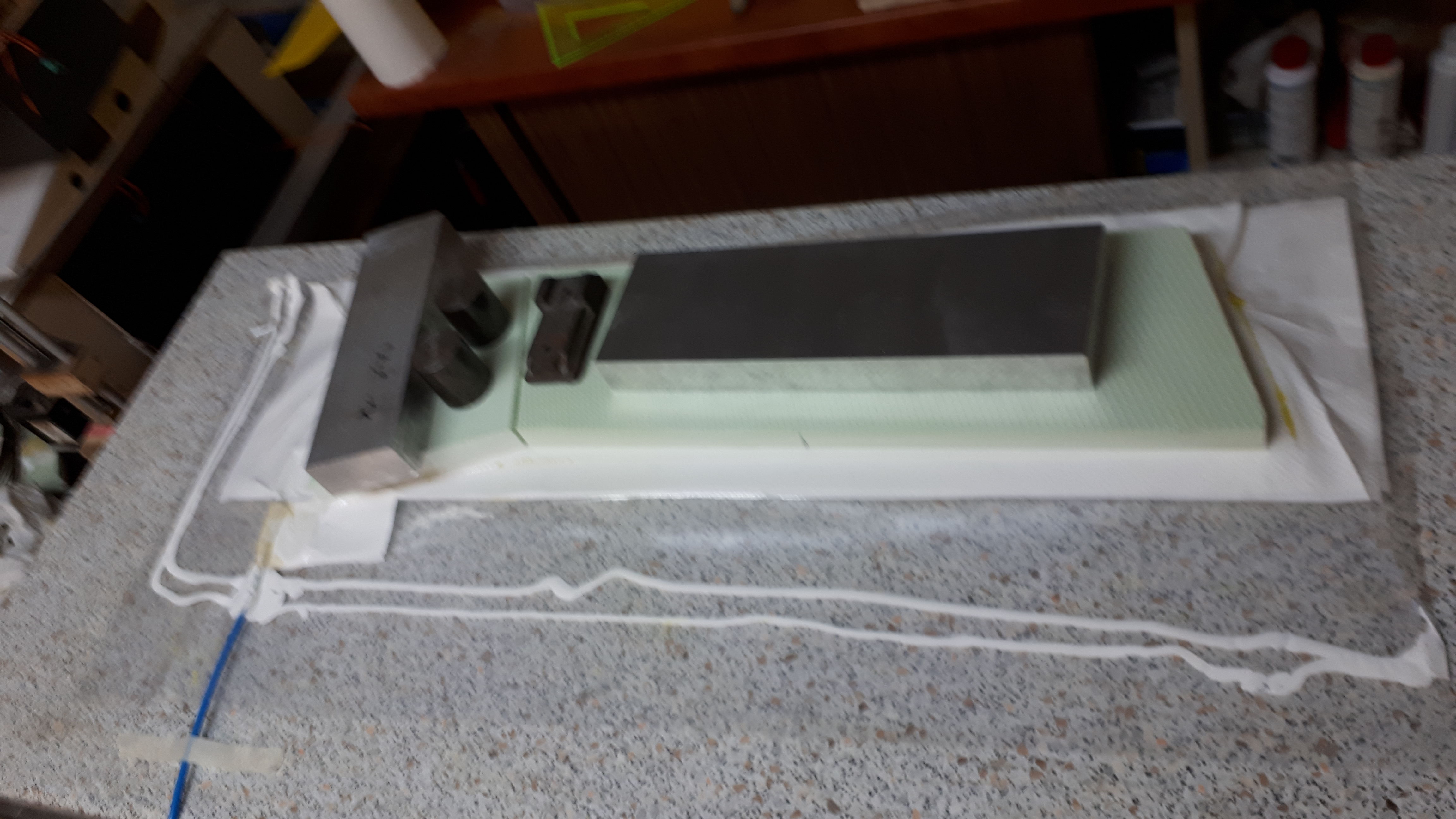

Folie geschnitten..
Ich verwende so durchsichtige Tischdecken aus dem baumarkt.
Die sind selbsttrennent und müssen nicht gewaxt werden.
Aber Achtung nicht zu sehr beim auflegen rumreiben und ziehen, sonst gibt es Wellen.
Lg Chris

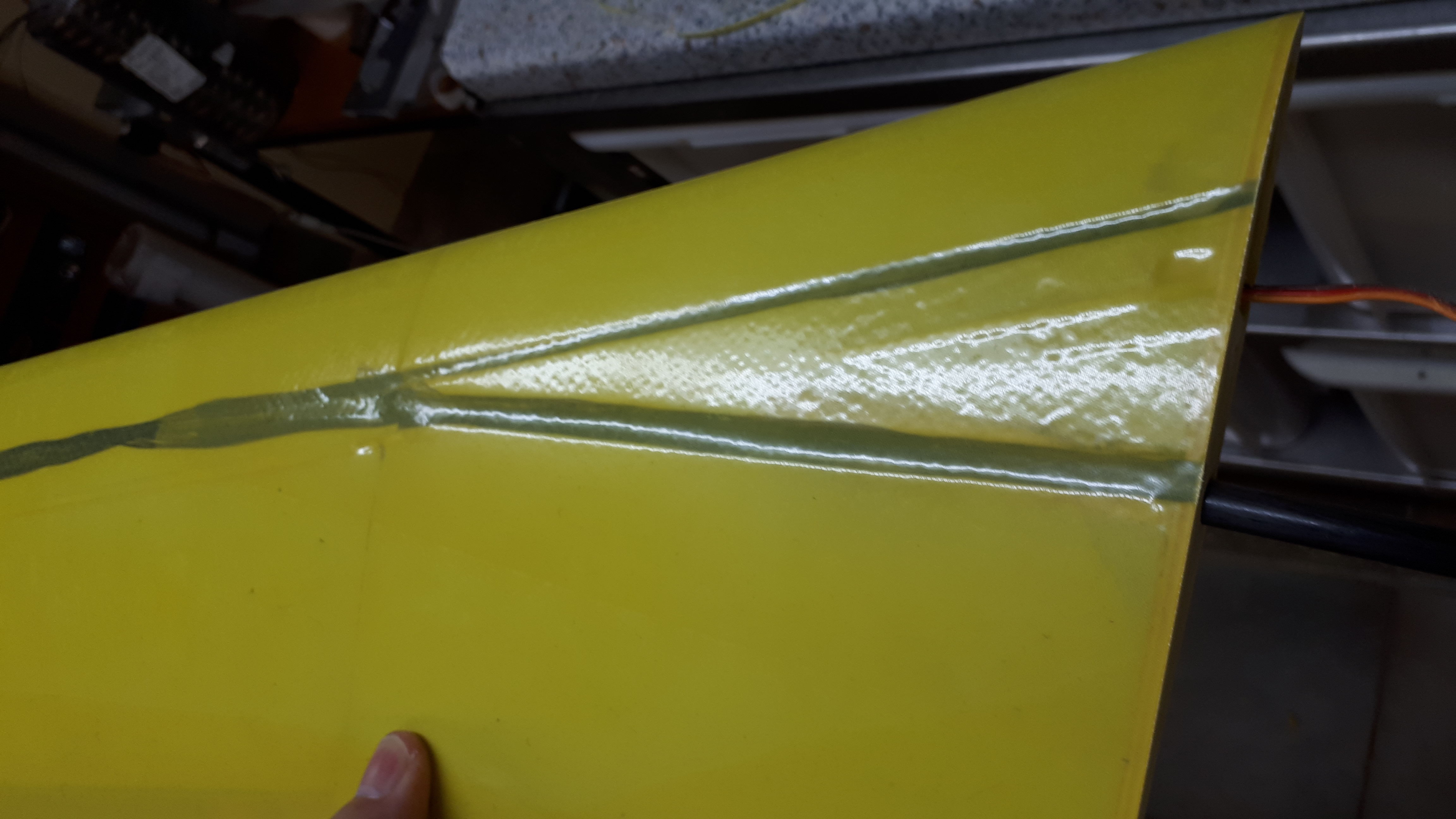

Im mittleren Teil habe ich zu wenig Rowings eingelegt.
Da sind hässliche Kuhlen drin.
Ansonsten gefällt mir der Flügel recht gut.

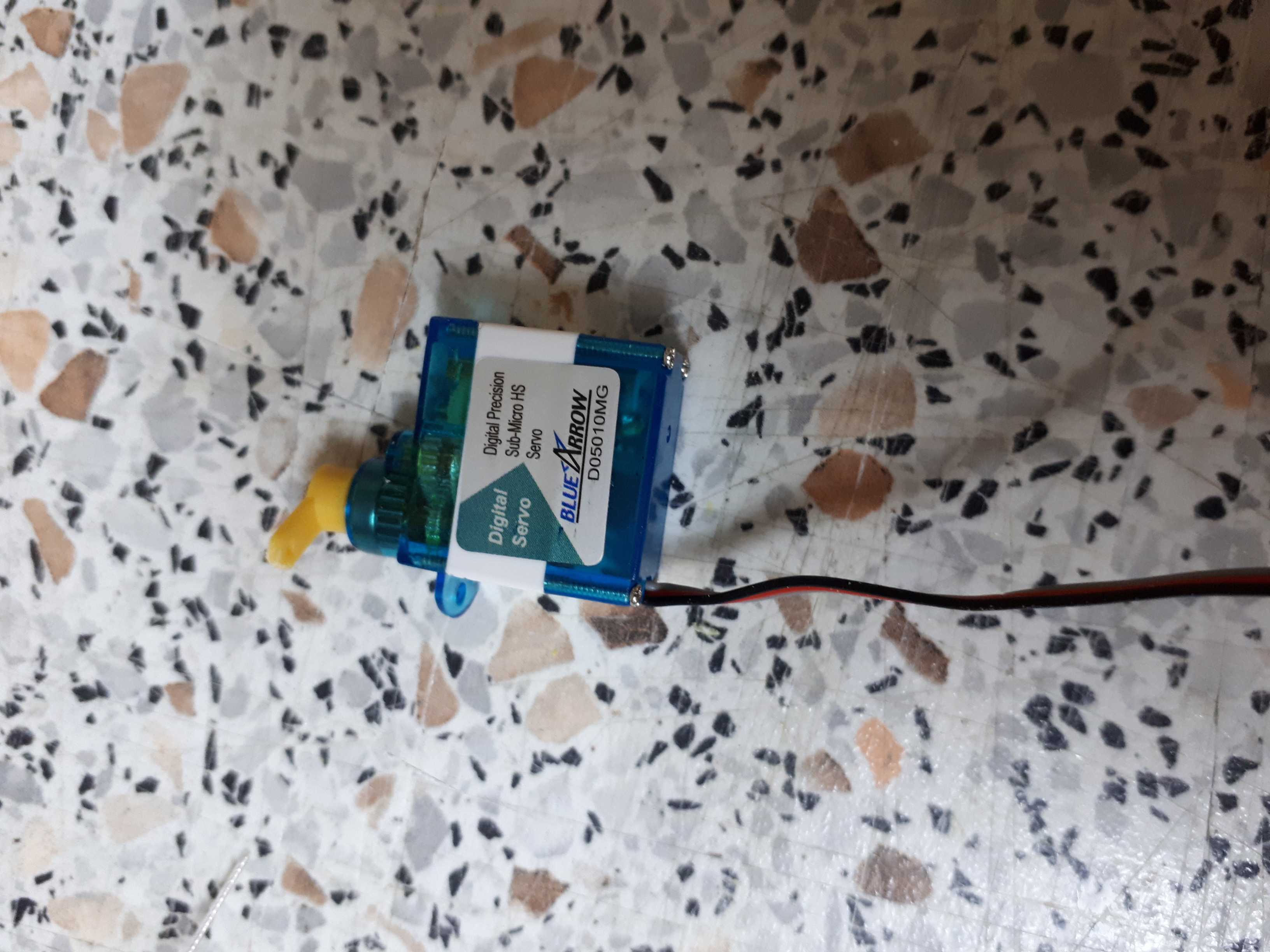

Jetzt bin ich richtig am kotzen...
4 Servos für ein Fügel...
Und das 5te geht auch nicht...
Wird Zeit neue zu bestellen.
:oops:
Was verwendet ihr als 8mm Servos ?
Lg Chris

@Chris:
Ich nehme gern Corona Servos.
