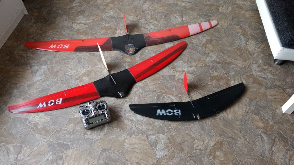

Neue Servos haben schonmal einiges verbessert.
Jetzt kann man zumindest mal von fliegen reden....
Leider nur 7-9km/h Wind heute morgen, also eher ein laues Lüftchen.
Ich war heute morgen flugfertig inkl Bremse bei 414g, hab aber aufm platz noch ein paar Gramm Blei hinzugefügt, und noch nicht wieder gewogen.
Rein ausm Bauch raus kommt es mir so vor, als wenn er schwerer werden muss, damit er satter in der Luft liegt. Flächenbelastug ist ja fast wie meine F3k Modelle :roll:
Bei den Bedingungen auf den Videos fliege ich ihn eher wie ein Thermikmodell, also ziemlich ausgehungert und ich glaube das passt nicht zur Auslegung.
Bei aktuellem Schwerpunkt fliege ich mit 3mm angestelltem Höhenruder. Wenn ich mit dem Schwerpunkt weiter nach hinten will, wird er noch zickiger, bäumt sich auf oder dreht sich weg.

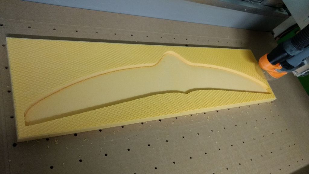

Schlechtes Wetter genutzt,
Kerne für den 1.2er bow gefräst, diesmal direkt mit den Freimachungen für Holm und Stege. Wir waren uns nicht sicher, ob der Kern damit ohne negativ nicht zu instabil wird, aber hat alles wunderbar geklappt.BildBild

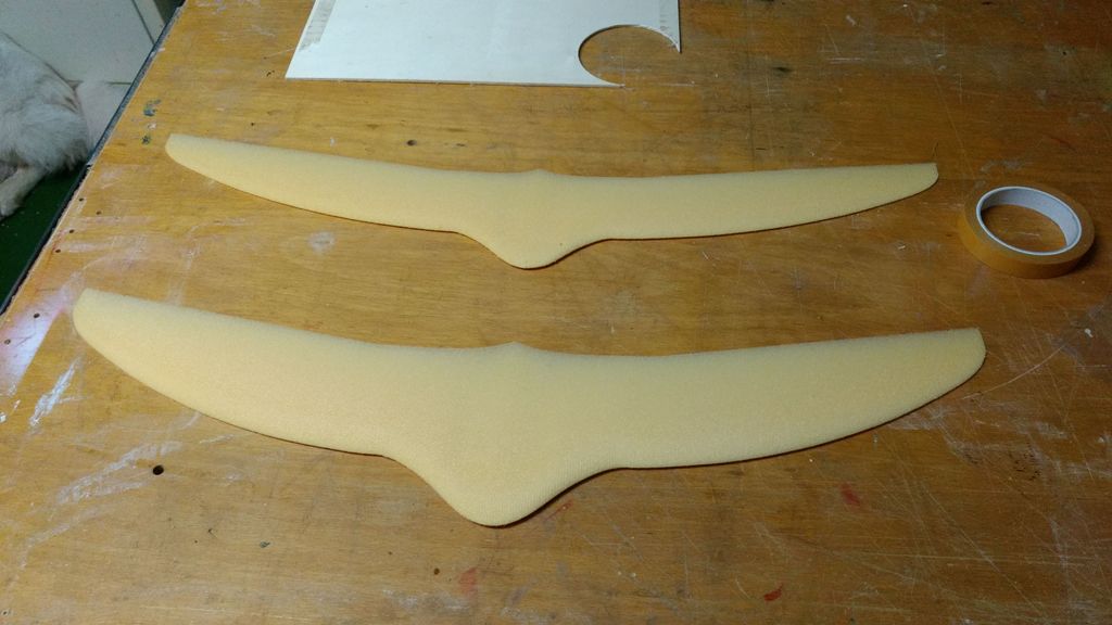

Spielerei zwischendurch:
Vimeo-Video: http://vimeo.com/241298892
MicroBow 0.75 / Ein Vollkern lernt fliegen
Das kommt davon wenn man mit anderen Modellfliegern zuviel in Whatsapp rumspinnt...
Daraus sind zwei MicroBow Vollkerne entstanden.
Die unterschiedliche Streckung kommt daher, das der eine auf Basis des 1.5er und der andere auf Basis des 1.2er bwb skaliert wurde
Wer bei den vorherigen Fotos aufgepasst hat, hat den geringer gestreckten auch schon mit glas beschichtet gesehen :D
Ob der auch RC bekommt....mal schauen :D

Ein weiteres Mittelteil ist aus der Form.
Ich hab diesmal das Carnauberwachs, Grundierwachs und PVA von HP-Textiles genommen, aber aus der form "gesprungen" ist es auch nicht gerade. Vielleicht ist meine Formoberfläche nicht gut genug. Ich gebe zu, die ist weit entfernt von spiegelnd...
In der Flächenform sind seit gestern abend zwei Segmete in Hartschale zum testen drin. Mal schauen, wie das morgen raus kommt, diesmal nur mit HP-Wachs.
Schönen Sonntag euch allen :) BildBild

komme jetzt gerade vom Hang, war 2 Stunden fliegen mit Bow 0.9 und Bow 1.5 (bwb).
Laut windfinder 30km/h wind mit boen bis 50, war schon ordentlich, aber beide gingen wie sau :D :thumbup:
Hab den Bow 1.5 gestern noch etwas aufballastiert auf gute 600gr, aber für die windstärke könnte er auch noch mehr gebrauchen.
Ne Kamera war dabei, hatte aber den Fokus leider auf unendlich stehen, man sieht nicht wirklich was , daher lohnt das Hochladen nicht, schade :(
Aber ich konnte endlich mal ordentlich einstellen ohne inner Luft rumhungern.... hatte beim Aufballastieren den Schwerpunkt auch etwas nach vorne verlegt, hatte jetzt aber leichtes wippen um die querachse.
