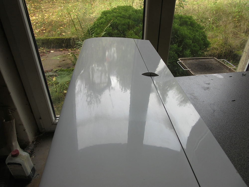

Sodele,
vorhin mal den Rumpf gefüllert.
Sieht ganz guto aus.

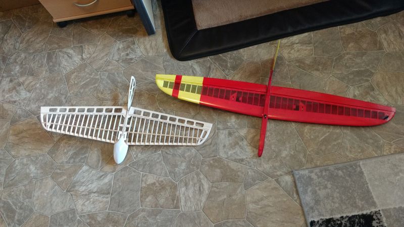

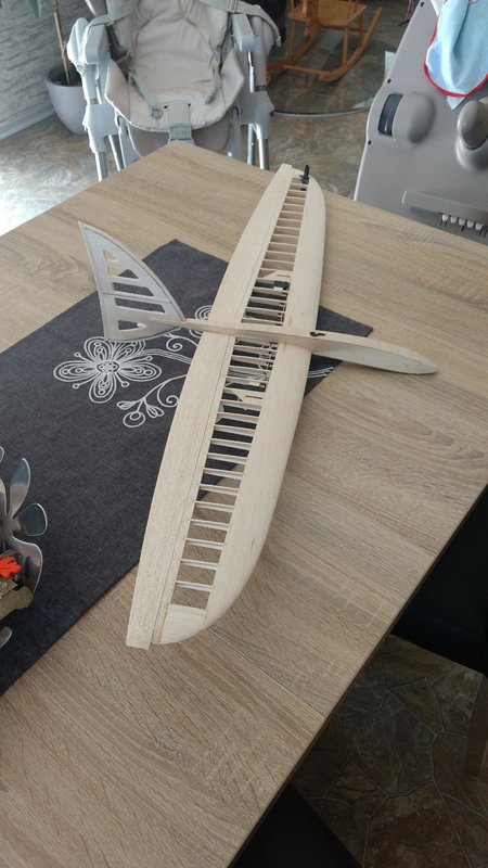

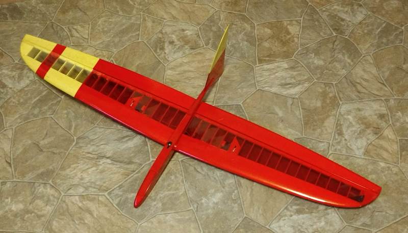

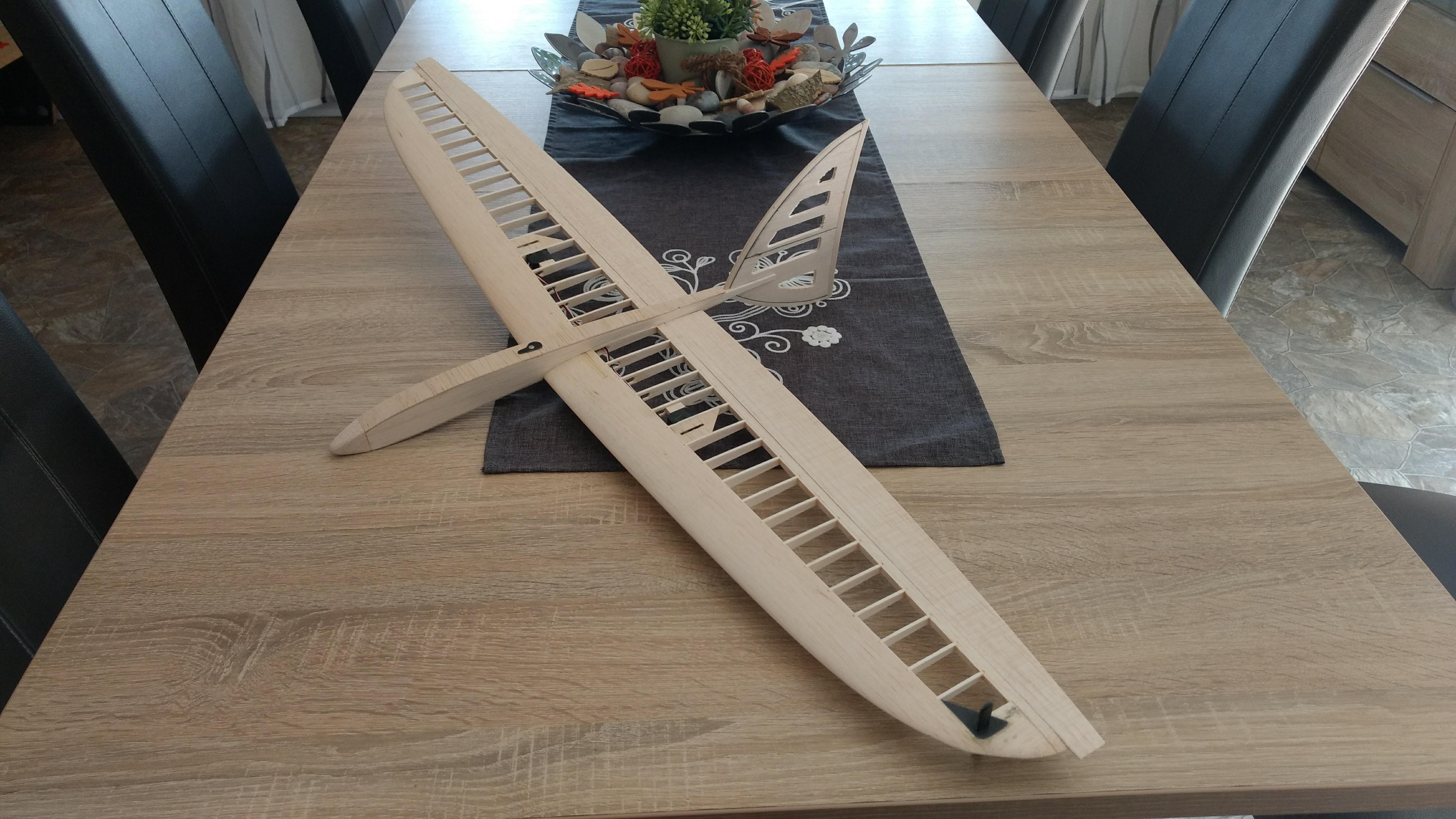

Immer mal wieder zwischendurch etwas aus Holz ;-)
Gestern Abend Flügel und Leitwerk bespannt, mal schauen, ob ich den Rumpf und die Querruder heute noch schaffe.
Muss für den Erstflug aber eh auf nen Empfänger warten, der noch unterwegs zu mir ist.

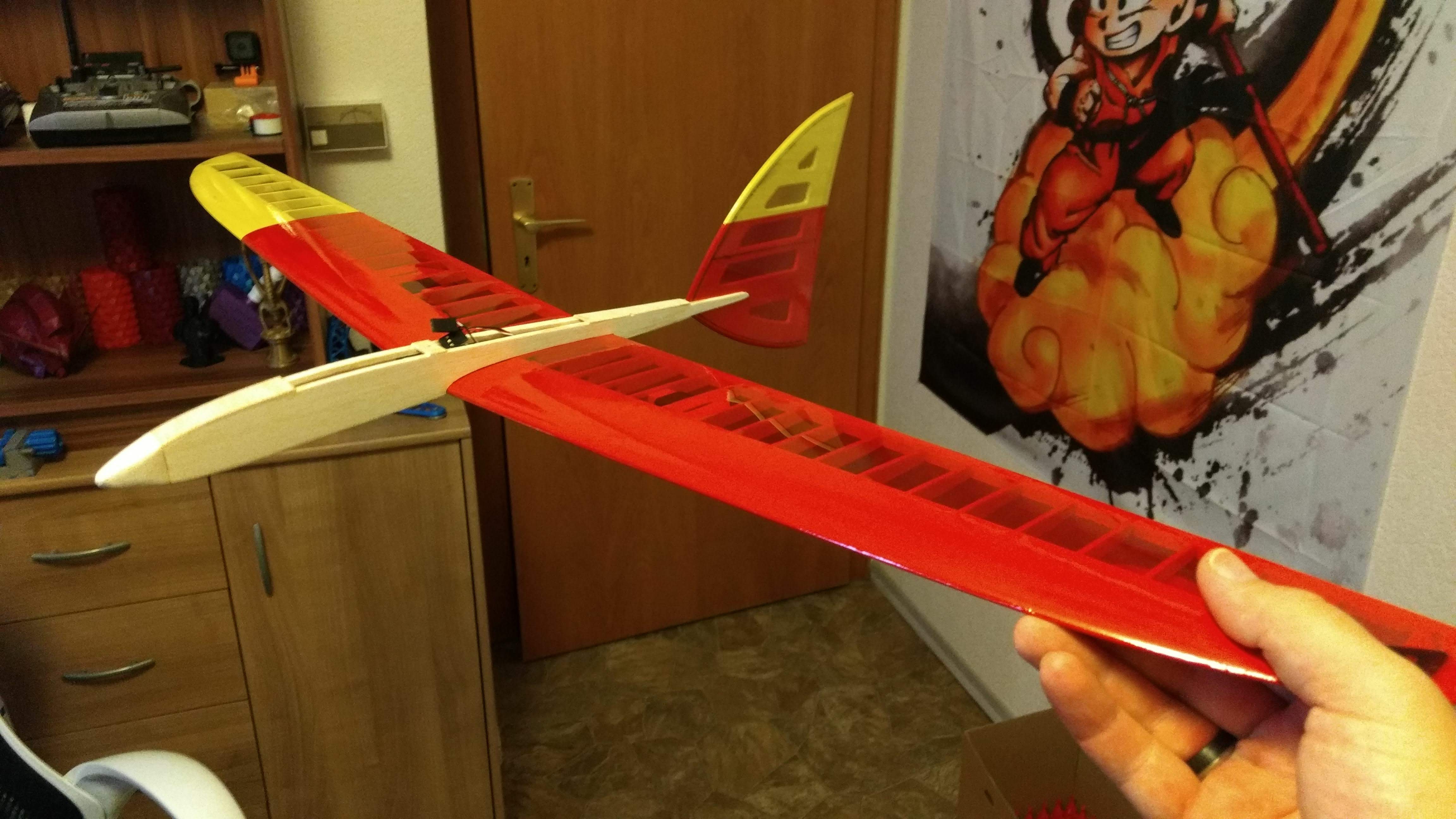

Was ist denn das für ein cooles Teil?
Genau, was ist das denn für ein Nuri? Ist das eine Eigenkonstruktion?
Realyser
Beiträge: 235
Wohnort: Steinheim-NRW
Beitrag von Realyser »
ja, es ist eine Eigenkonstruktion. Eigentlich hatte ich einen Nani von Sebald auf dem Bautisch...da gefiel mir die Art, wie der Rippenabschluss und das Querruder frästechnisch gelöst war und das musste ich direkt mal ausprobieren. Dafür habe ich die Kontur vom Aussenflügel des SalFi genommen, das AG03, was auch auf dem Nani genutzt wird und habe dann die Dbox, Rippenabschluss und Querruder 3d gefräst.
Der Rumpf war eher wieder eine Spinnerei, sollte halt anders aussehen, daher die Tiefdeckervariante.
Bespannung ist nun auch fertig:
Danke für die Info. Ein interessantes Modell. An solch einem Flitzer hätte ich Interesse.
Realyser
Beiträge: 235
Da ich noch auf Lipos warten muss, den Nani auch mal Rohbaufertig gemacht :D

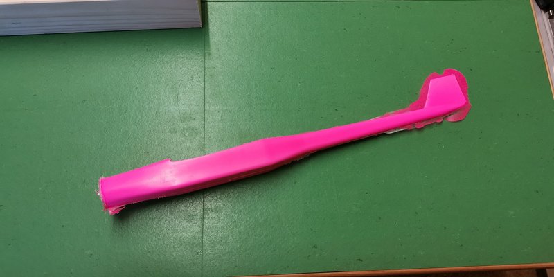

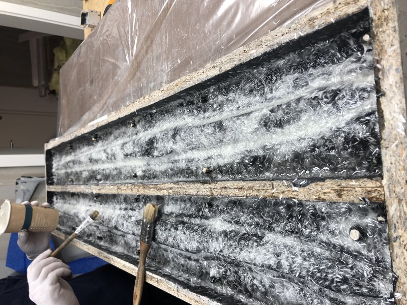

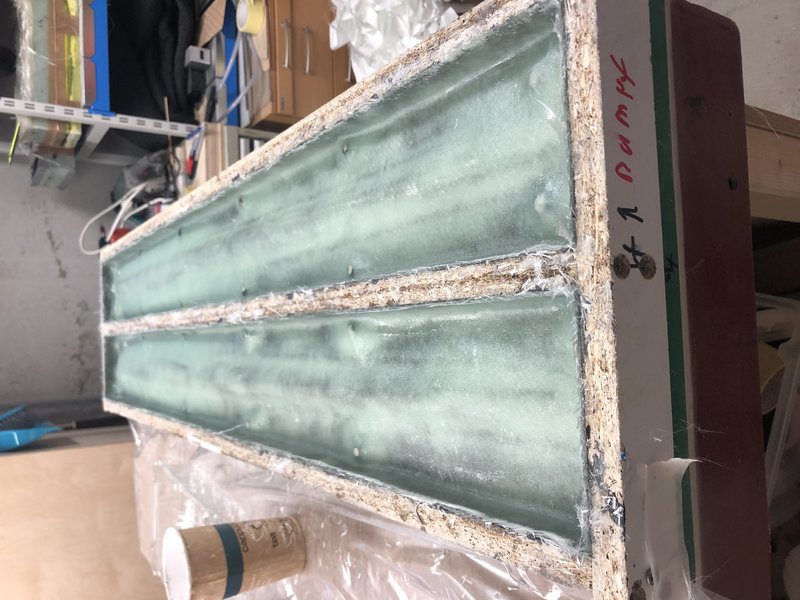

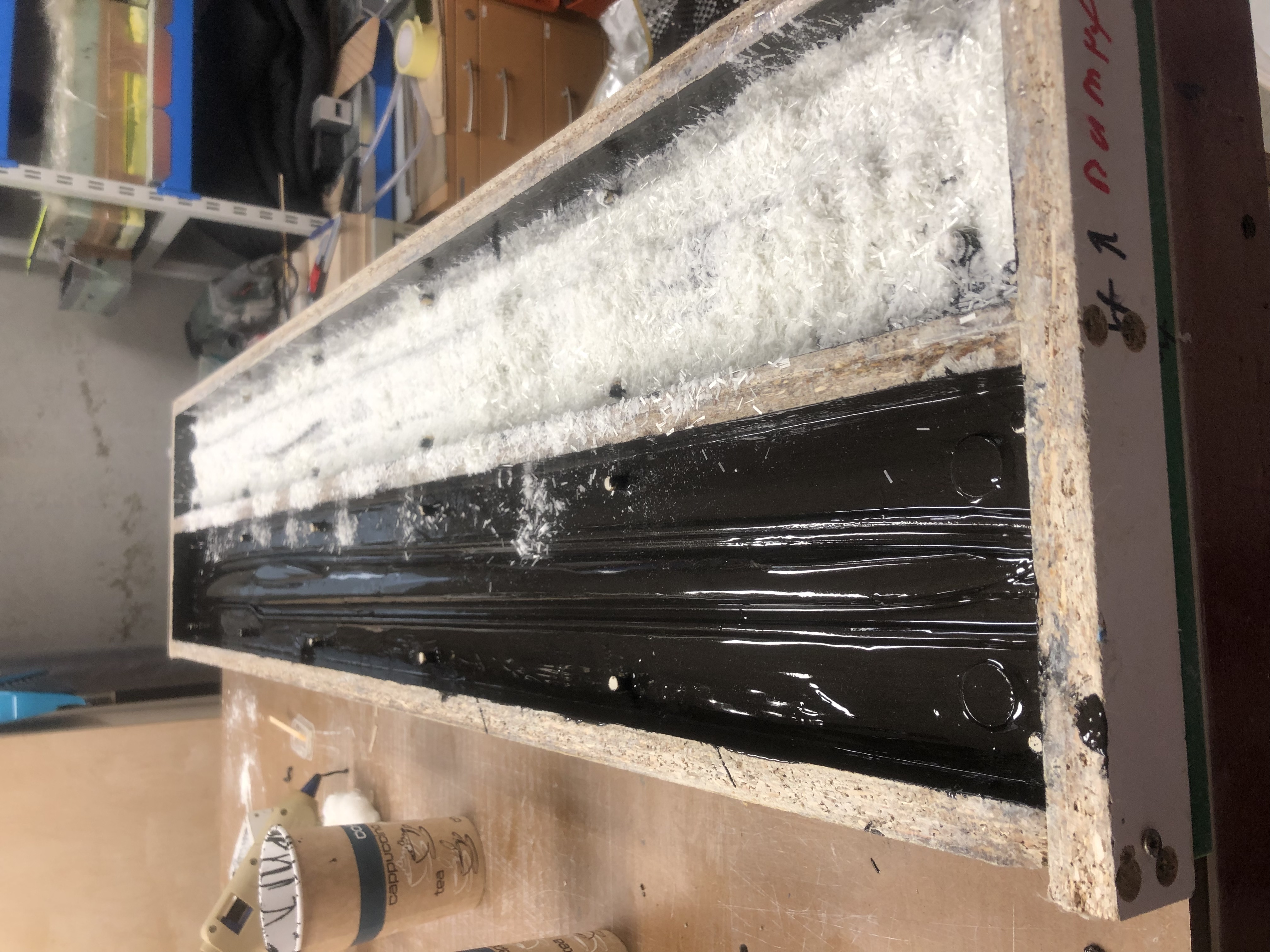

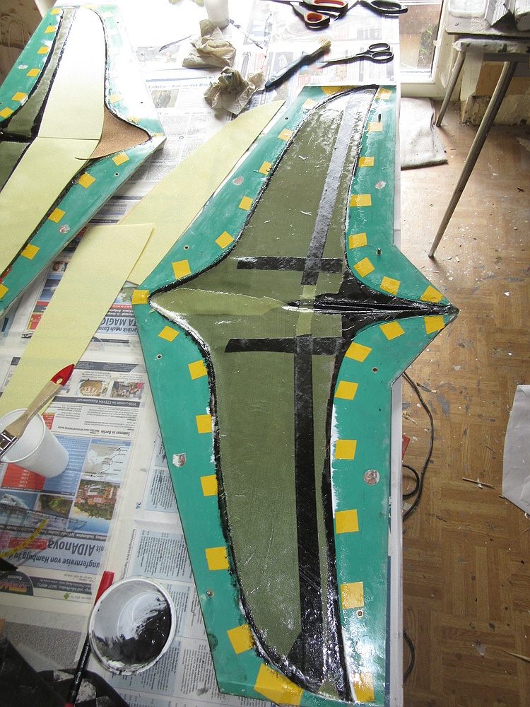

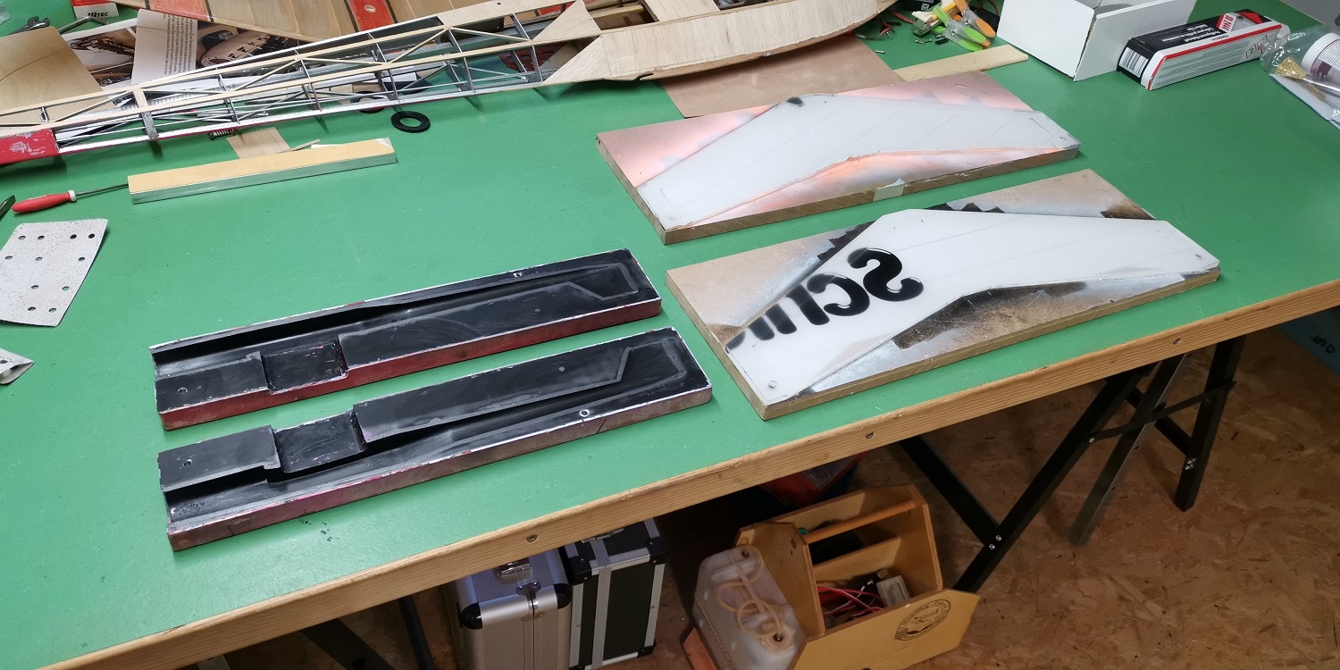

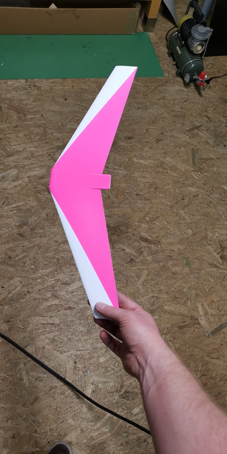

ich war diesen Sommer nach längerer Zeit wieder im Modellbau aktiv und habe mich einer für mich neuen Bauweise gewidmet. Dank Max (VauPee) hatte ich die Gelegenheit mich im Bau aus Formen zu versuchen. Er lieh mir die Formen seines Speed Nurflügels "MOH" (was der Name bedeutet weis ich noch garnicht :mrgreen: ). Durch die geringe Größe war der Materialbedarf sehr übersichtlich und damit der Verlust der doch anfänglichen Schwierigkeiten gering.
Der derzeitige Aufbau ist wie gesagt sehr einfach gehalten.
Fläche:
Außenlage 55 g/m² Glas
Stützstoff 1,5mm Balsa
12k Roving 3-fach abgestuft als Holm und ein Roving als Nasenleiste
Holmsteg aus 4mm Balsa
Ruderverstärkung und Verstärkung in Flächenmitte 80g Kohle
Scharnier 61 g/m² Kevlar
Rumpf:
2 Lagen 55 g/m² Glas
12k Roving in den vier "Ecken"
Lackiert habe ich mit dem IMC-Lack von HP mit Fluoreszierenden Pigmenten. Das hat zum Glück echt gut funktioniert, denn da hatte ich die meisten bedenken. Man liest einfach so oft von zurück gebliebener Farbe in Formen und da ist man echt ein wenig verunsichert, wenn man sich nicht auskennt.
Nun noch ein paar Bilder:
Die geliehenen Formen von Max
Alles vorbereitet zum Laminieren
Alles im Sack
Alles im Sack
Rumpf entformt
Rumpf entformt
Fläche entformt - ich hoffe auf gute Sichtbarkeit :-D
Ja, die Sprenkel sind so geplant gewesen :P
Gewicht ohne Servos
Gewicht ohne Servos
Sieht auf jeden Fall nach Flieger aus.
Wie man sieht ist das alles noch nicht hoch professionell. Aber nach dem dritten Anlauf ist nun das erste mal alles so geworden, dass ich sagen kann der könnte fliegbar sein. Mittlerweile sind auch die Servos eingebaut und der Motor samt Motorspant zum Einbau vorbereitet. Ich hoffe nächste Woche den Erstflug wagen zu können. :thumbup:
Grüße, Max

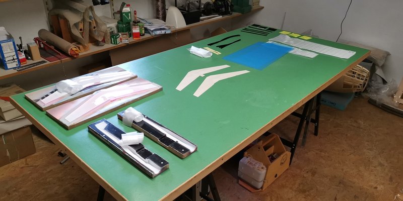

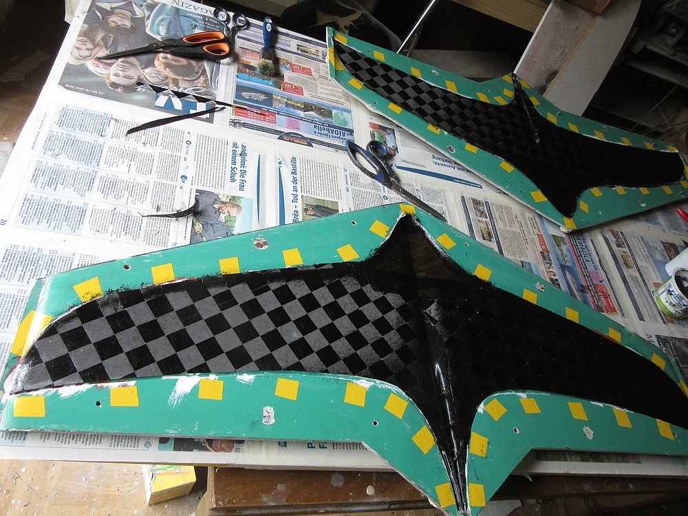

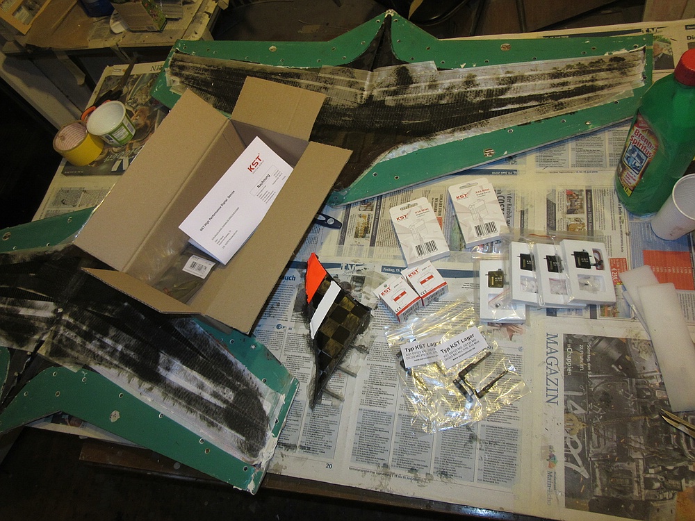

Bei mir war heute auspacken angesagt.

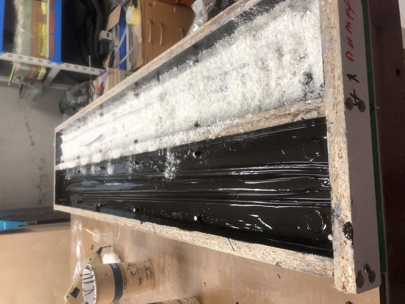

Zuerst das was ich am vergangenen Wochenende in die Miniray-Flügelform gesaugt habe, dann das was mir Vereinskollege Andreas von KST geschickt hat, dann das was ich am vergangenen Wochenende in die Miniray-Leitwerksform gesaugt habe.
Bisher sieht alles ganz OK aus, auch wenn es noch viel Arbeit ist.
Interessant ist das Ergebnis des Leitwerksbaus mit geändertem Aufbau und Arbeitsweise. Das Ergebnis ist nicht perfekt, aber viel besser als das was sonst aus meiner Form hüpft, Gewicht roh und unverputzt aus der Form ist 24 g. Das lässt auf den neuen Miniray hoffen bei dem ich ähnlich gearbeitet habe. Bisher ist in diesem Miniray kein cm² Glasgewebe eingebaut, nur die angeformten Steckungen des Leitwerks bestehen aus Glasrovings.
Nicht dass ich Glasgewebe nicht mag, aber statt Glas plus Kohle plus Kevlarverstärkungen einzubauen wie sonst habe ich dieses mal leichtere Kohle und dafür viel mehr 61er Kevlar statt Glas eingesetzt.

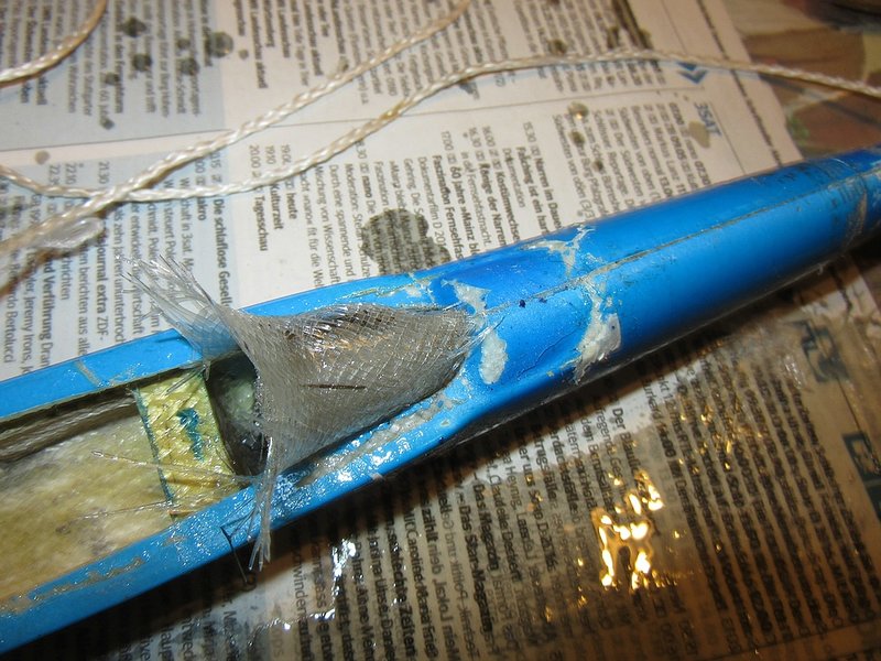

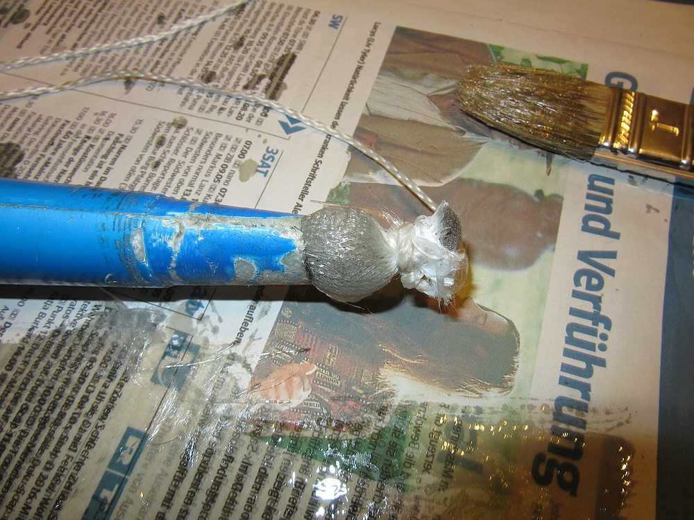

Für die Reparatur meines blauen Curst habe ich eine einfache Methode getestet einen "Inliner" in den Rumpf einzubauen.
Aus einem weichen PU-Polster-Schaum aus dem Baumarkt habe ich mit der Schere ein Stück zugeschnitten das mit etwas Übermaß in den Rumpf passt.
Das habe ich in einen Glasschlauch gesteckt, den zunächst erstmal größer aufgeweitet und zwei Stück zusätzliches Gewebe dazu gesteckt.
Dann alles zugezogen, eine Schnur angebunden, den Schlauch mit dem Zusatzgewebe mit Harz getränkt und in den Rumpf gezogen.
Inzwischen ist alles ausgehärtet und ich konnte den Schaumkern fast vollständig wieder entfernern. Der Rumpf ist wieder stabil :thumbup:

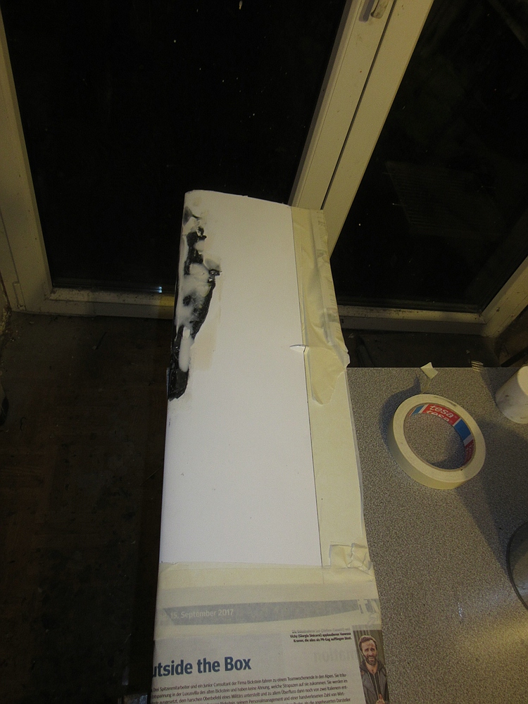

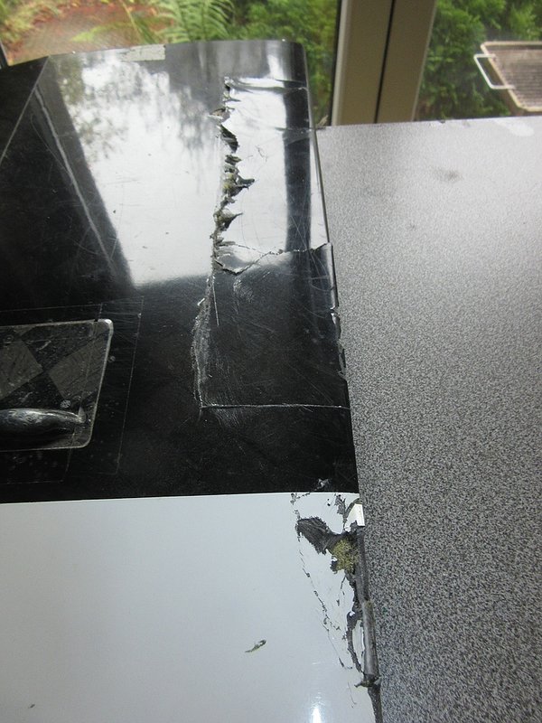

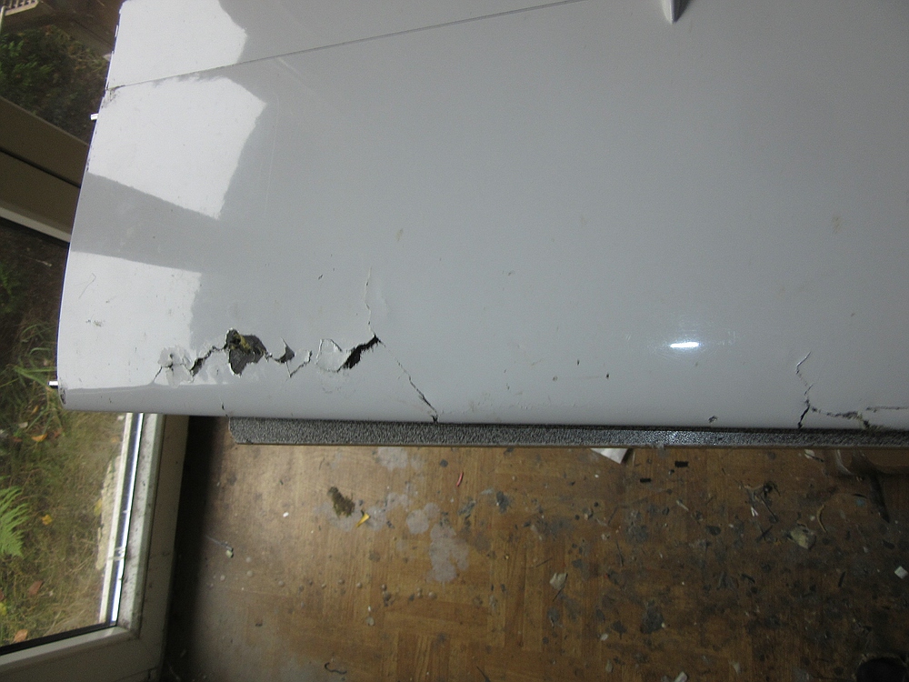

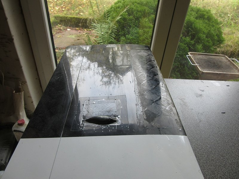

Im Frühjahr hatte mein Lieblingsleitwerker Energic Glider einen Zusammenstoß bei dem eine Fläche stark beschädigt wurde, die Flügelnase war am Innenflügel auf einer Länge von ca. 25 cm ziemlich Matsch. Letzte Woche bin ich endlich dazu gekommen das zu reparieren.
Ich hatte noch einen Flügel von einem vorherigen Energic-Bruch, der zum Glück in dem Bereich unbeschädigt war.
Damit konnte ich eine Reparaturschale für die Unterseite machen.
Durch die Reparaturschale konnte ich die Unterseite öffnen und die Oberseite von innen wieder in Form bringen und verstärken.
Anschließend kam mit der Reparaturschale eine neue Unterseite als Kohle-Kevlar-Kohle Hartschale auf das Loch.
Ich weiß nicht was die Flächen vorher gewogen haben, aber die reparierte Fläche ist jetzt 19 g schwerer als die andere, das ist für mich absolut OK.
Ergebnis ist nicht perfekt, aber ich glaube nicht dass man beim fliegen einen Unterschied zu vorher bemerkt.
Unten ein paar vorher / während / nachher-Bilder

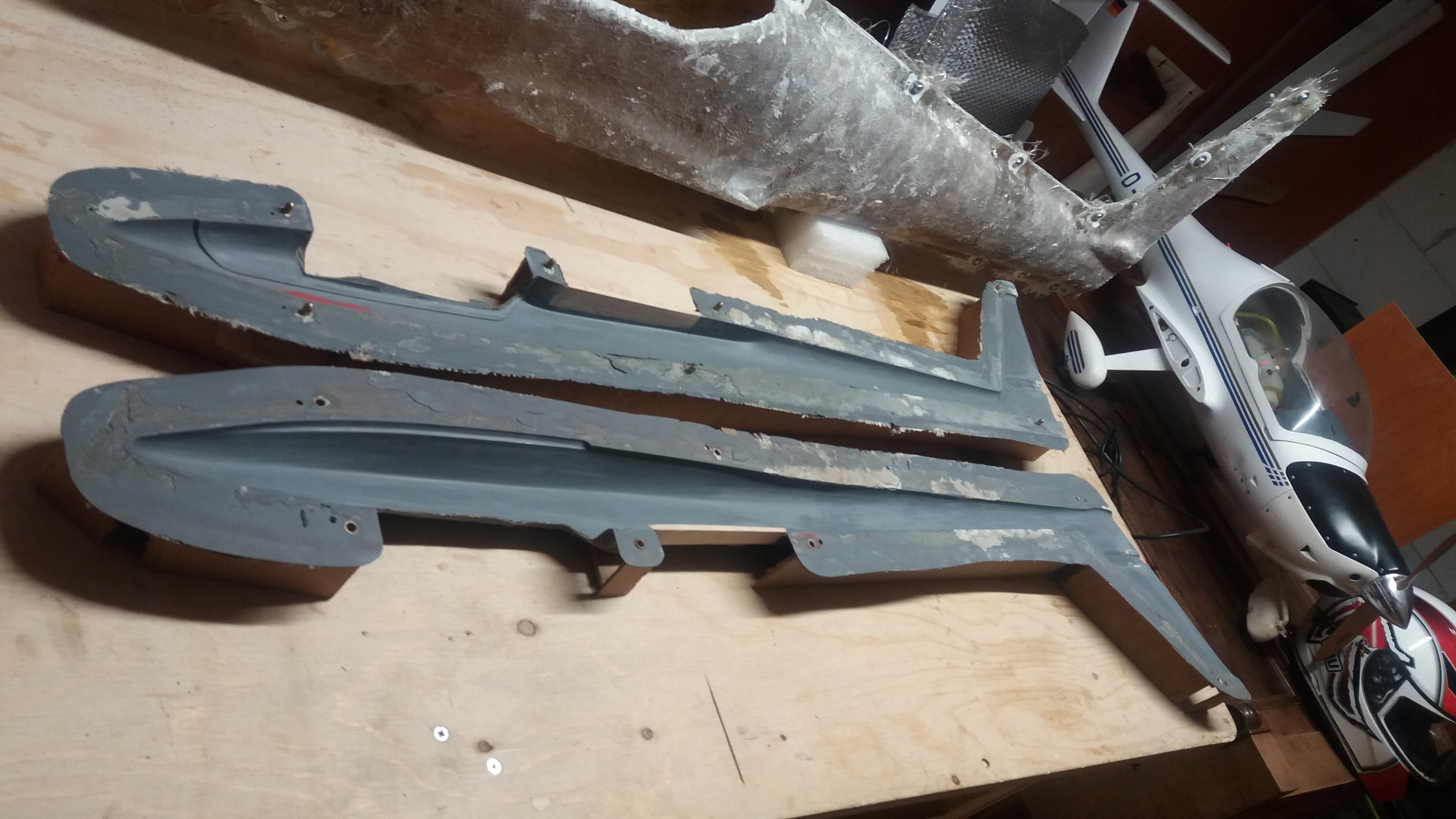

Springen wir mal ins Jahr 199x zurück.
Was aus der unprofessionell erstellten Robbe Verso Form raushüpft wird man sehen. Im schlimmsten Fall gibts ein Urmpdell..
CU
p
