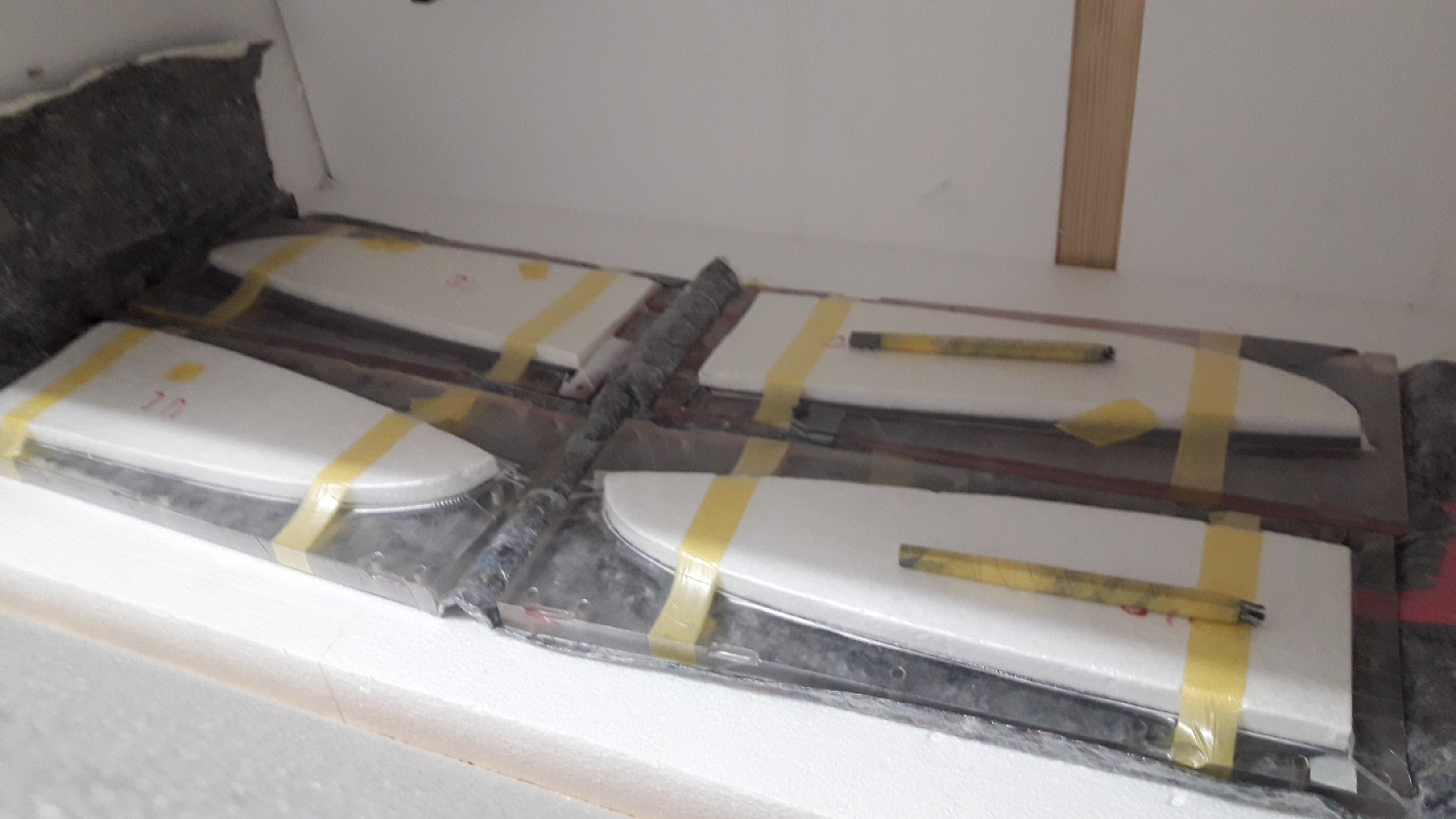

Habe gestern mal einen Versuch für ne Quick&Dirty-DS-Trainer-Bauweise für den FiFi gestartet :D
80er glas, bissel UD fürn Gurt und 80er ST auf dem Ruder in die form geworfen, 15mm dickes Styro drauf und ab ins vakuum.
Styro plan geschnitten, Einbauten reingesteckt, alles mit mumpe eingekleistert und geschlossen....
Und heute ausgepackt :mrgreen:
Macht nen guten eindruck, ist mit 47g/hälfte recht leicht und scheint recht robust zu sein :thumbup:
Bin zufrieden mit dem versuch...
So kann ich dann wohl mal nen paar baumreihen austesten :D
Beste grüße
Max v.P.

Habe fertig :mrgreen:
170g abflugfertig.... sollte nu auch an unserem dorfhang funktionieren :thumbup:
Wenn alles klappt, kommt der Marco am Freitag zu Besuch.... seinen FiFi endlich einsammeln und evtl etwas an unserem Hänglein rumgurken :mrgreen:
Beste Grüße
Max v.P.
