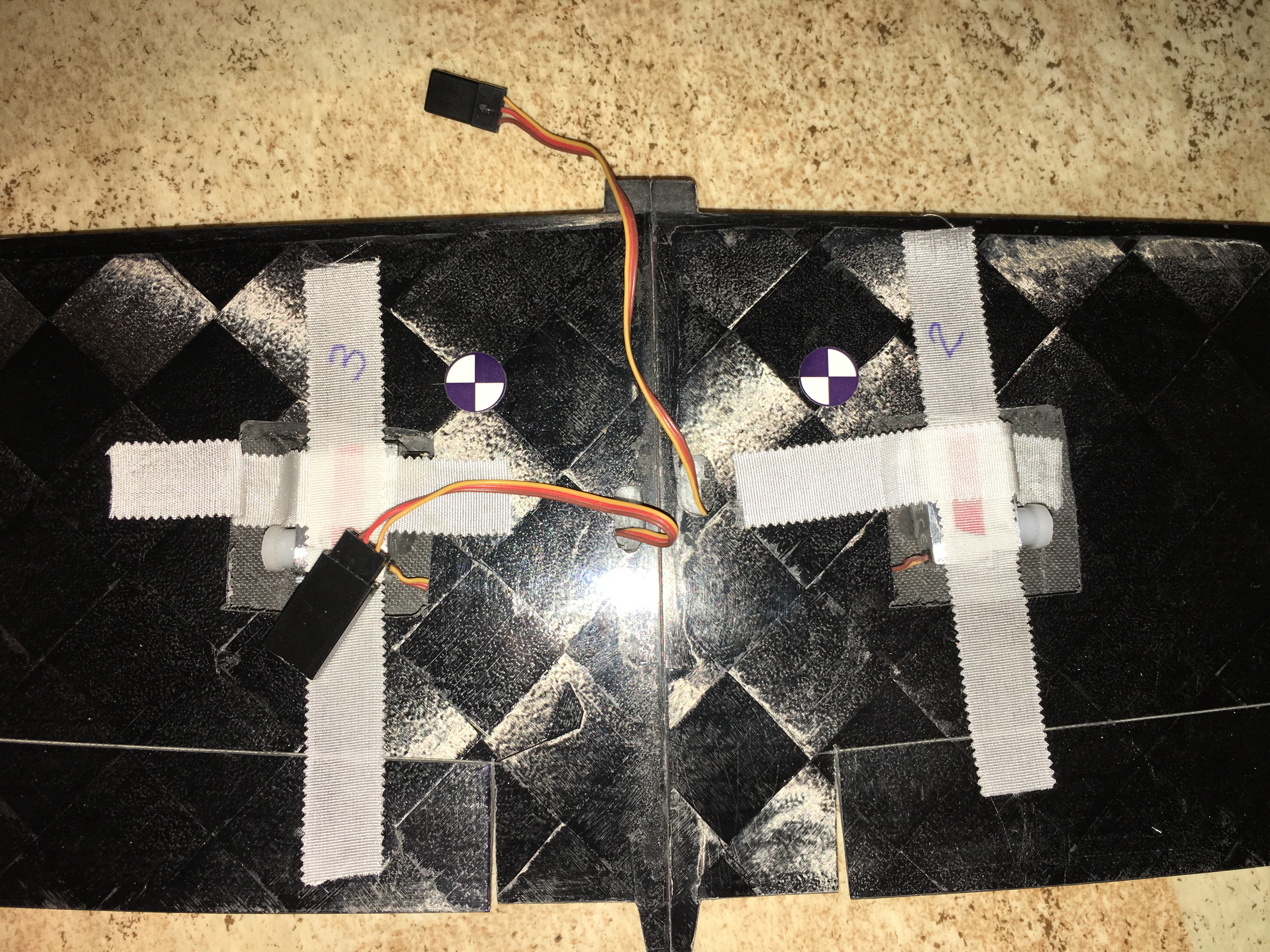

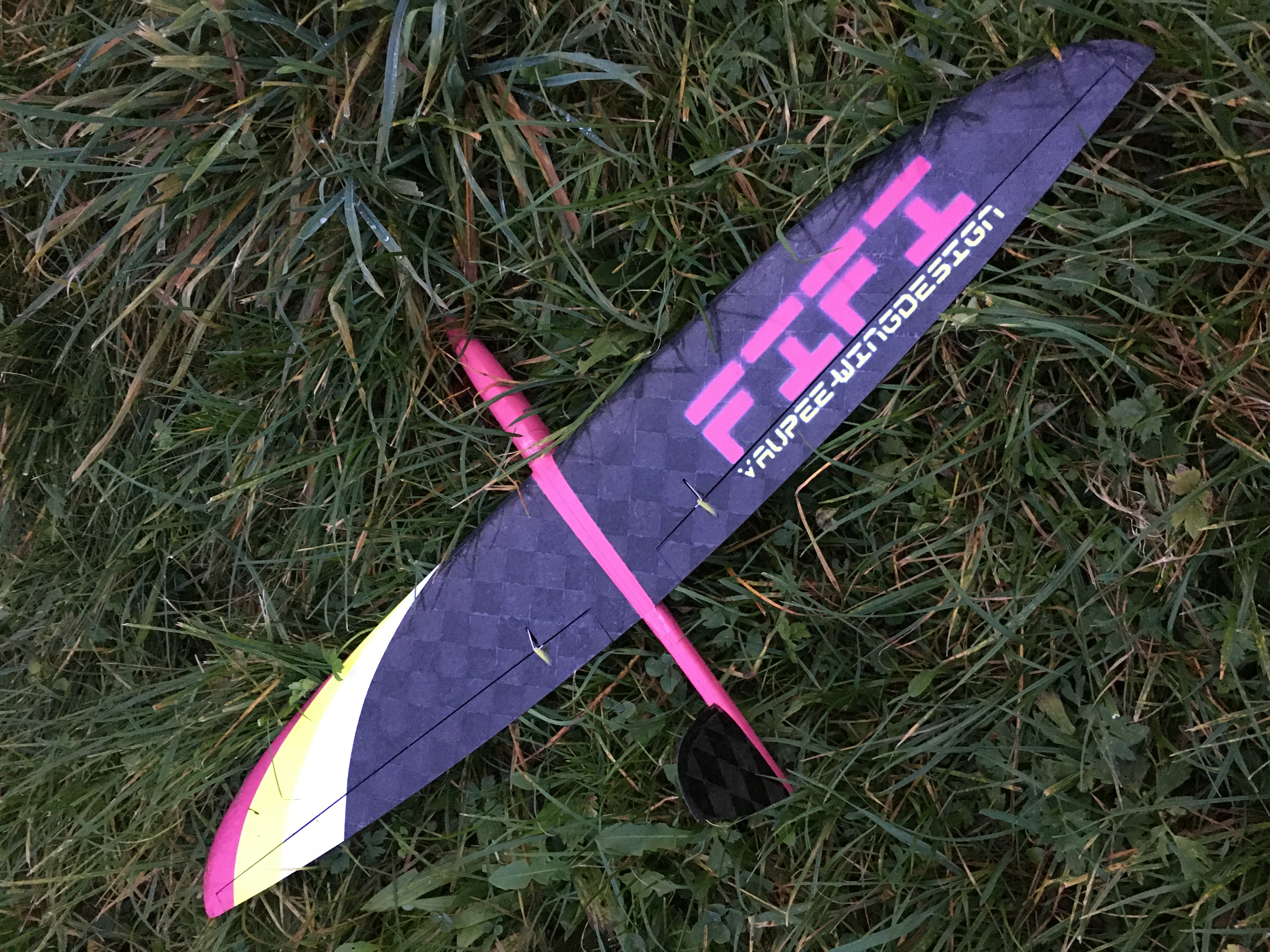

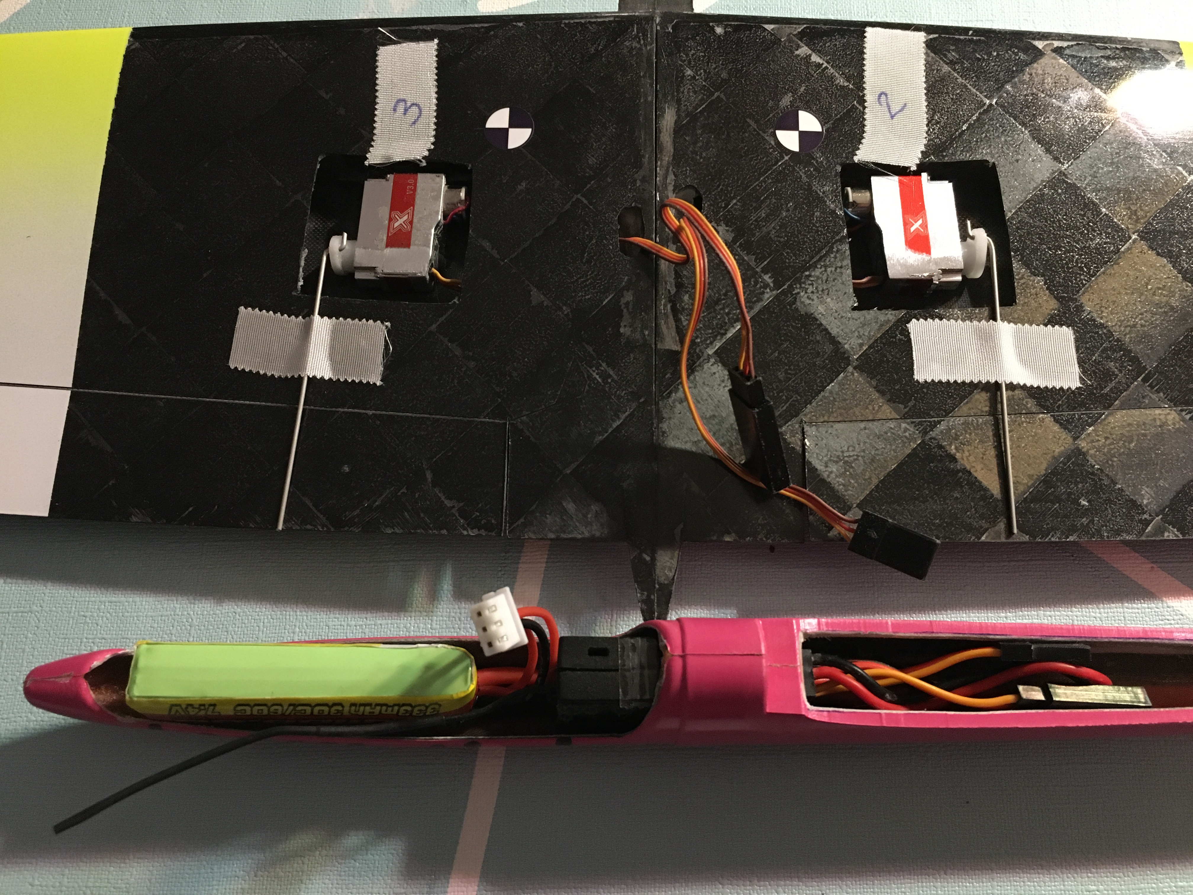

Der heutige Tag war recht produktiv...
Servos zum abstimmen der Anlenkungen fixiert.
Schwerpunkt voreingestellt.
Verkabelung erledigt.
Grüße Matthias

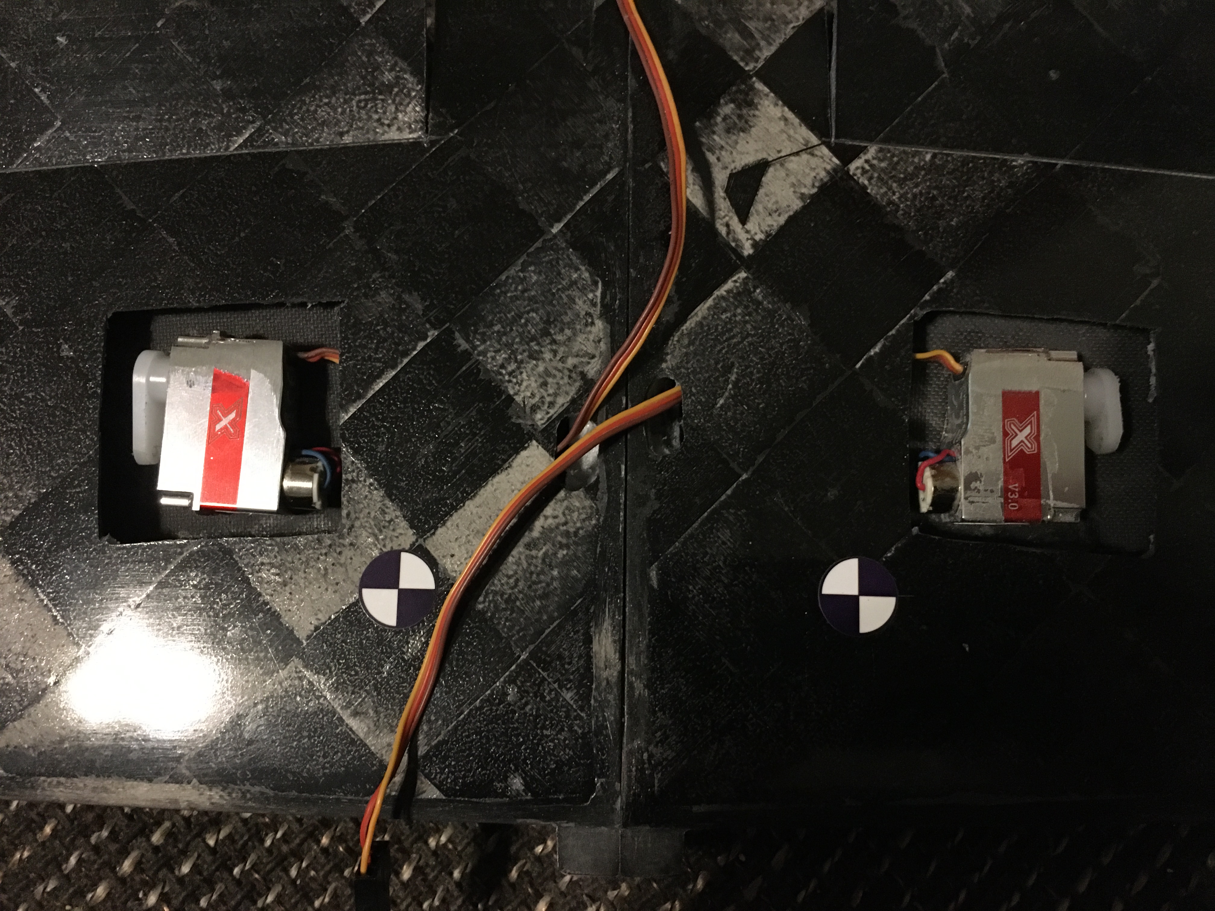

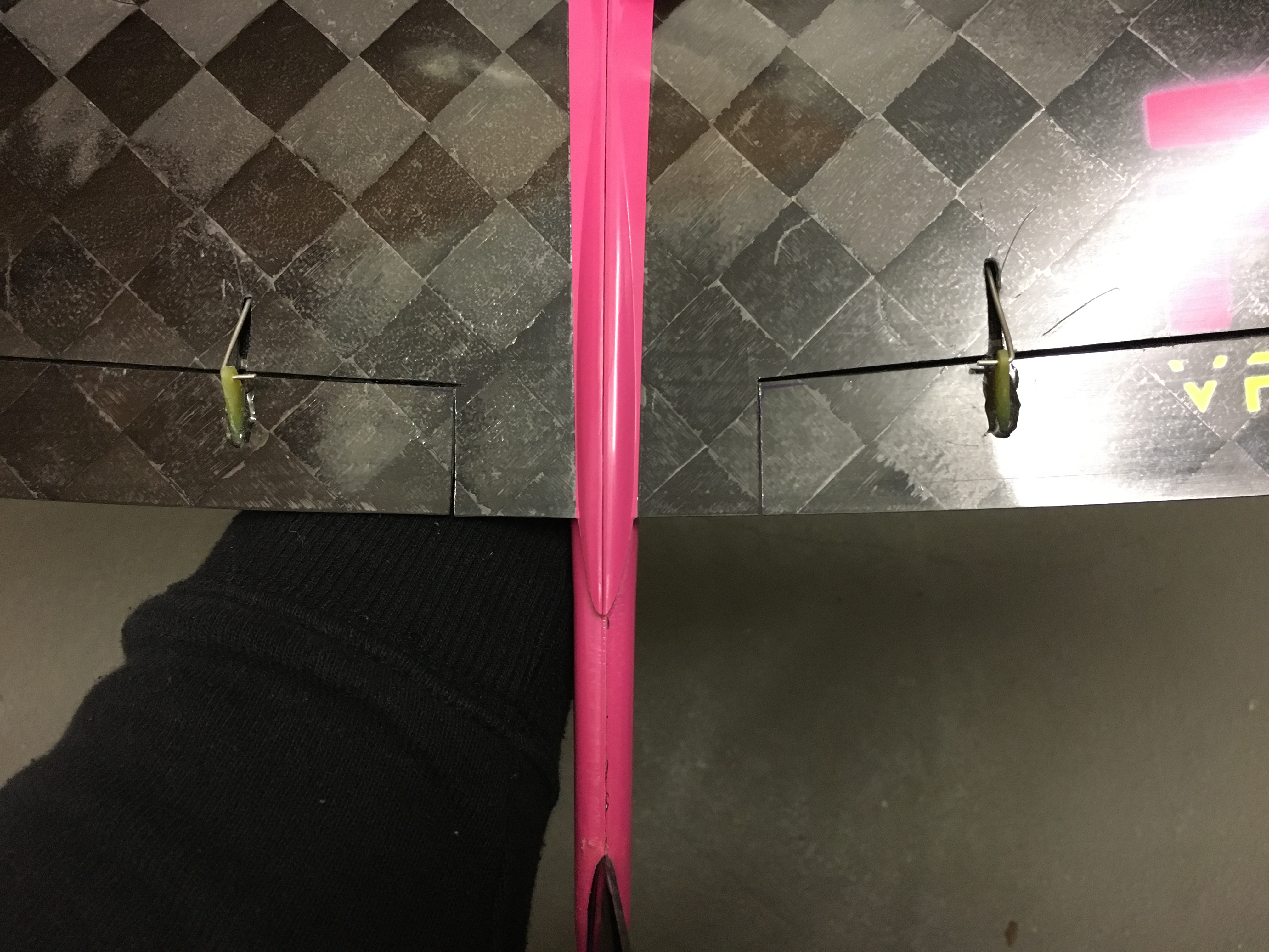

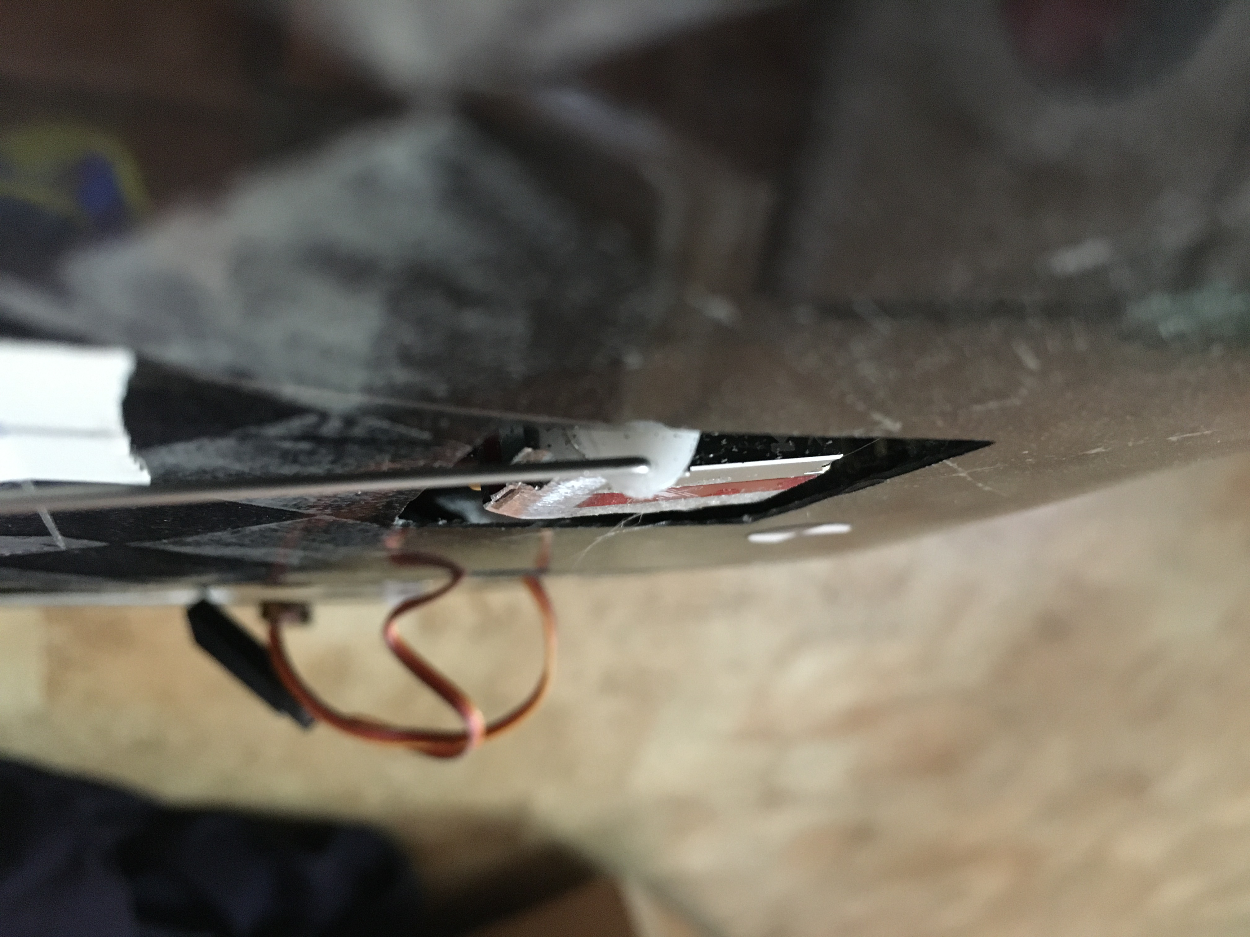

Nach einem entsprechenden Hinweis (Danke dafür an dieser Stelle) möchte ich die Bilder oben noch genauer erläutern.
Die beiden Abtriebshebel an den Servos habe ich auf ein Minimum gekürzt und das innerste Loch welches im Hebel war verwendet (0,8mm aufgebohrt auf 1,0mm).
Dieses innerste Loch ist vom Drehpunkt des jeweiligen Servos ca. 4,5mm entfernt.
Ich werde es wohl nicht schaffen den Servoarm komplett unter dem Servodeckel unterzubringen.
Beiträge: 6497
Re: FiFi-Rennbrett
MC-19Freak hat geschrieben: Fr 1. Nov 2019, 12:39Ich werde es wohl nicht schaffen den Servoarm komplett unter dem Servodeckel unterzubringen.
Hallo Matthias,
extrem kurze Hebel machen bei einem Brett keinen Sinn, denn um das Höhenruder mit seinen sehr kleinen Ausschlägen präzise steuern zu können ist es wichtiger alles Spiel aus der Anlenkung raus zu konstruieren als ein bisschen Widerstand aus Löchern, Hutzen und überstehenden Hebeln einzusparen.
Bei einem so kleinen Brett wie dem FiFi relativieren sich alle Toleranzen durch die geringe Größe. Ein bisschen unvermeidbares absolutes Spiel in den Hebellöchern lässt sich mit längeren Hebeln ebenso relativieren wie die Biegung des Gestänges bei Ruderdruck, denn die Gestängekräfte sind bei längeren Hebeln kleiner als bei kurzen.
@Max: eine sehr interessante Bauweise hast Du da für die Leichtversionen gemacht, das muss ich mir mal genauer durch den Kopf gehen lassen, scheint sehr einfach ausführbar zu sein :thumbup:
Bitte berichte weiter über die praktischen Erfahrungen wegen Robustheit und Langzeit-Formbeständigkeit ;-)

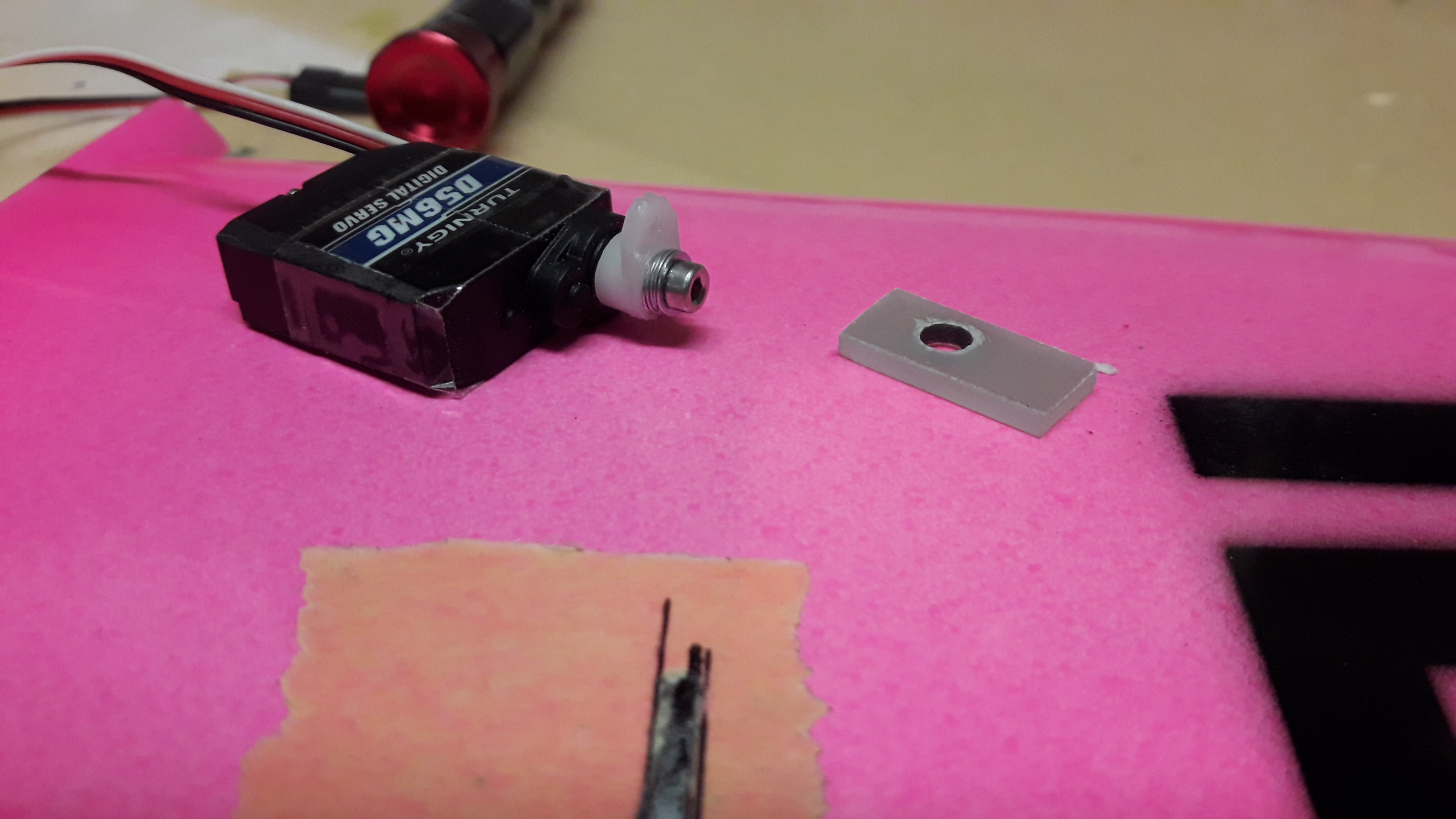

Da ich in dem Pinken billige servos verwende (Ds56Mg) habe ich nun mal Low-Budget-Gegenlager gebaut.... minimiert das spiel selbst bei den 7€ servos auf ein minimum.... besser als ich es von den X08 ohne gegenlager in erinnerung habe :mrgreen:
Zu der bauweise:
Ich habe aus normalem Baumarktstyro etwa 10mm dicke Platten geschnitten, mit dem heißen draht. Das ganze auf Flächengeometrie geschnitten, im nasenleisten bereich einmal grob angerundet (fürs gewissen)
Dann nen ganz normalen lagenaufbau mit 80er glas, 80er spread zusätzlich aufs Ruder, gurte aus UD, das styro leicht mit harz abgerollert, aufgelegt und ab ins Vakuum.... das ganze dann bei 50º in der temperbox gehärtet...
Am nächsten tag habe ich mir 0,4er sperrholz auf die trennebene geklebt und bin mit dem heißen draht drüber...
Dann ganz normal stege/hülse/etc rein und mit mumpe geschlossen ;-)
Das Styro zeichnet sich auf dem glas etwas ab, ist für den Zweck, für den ich den Flügel gebaut habe (erste DS-Versuche), völligst egal :D

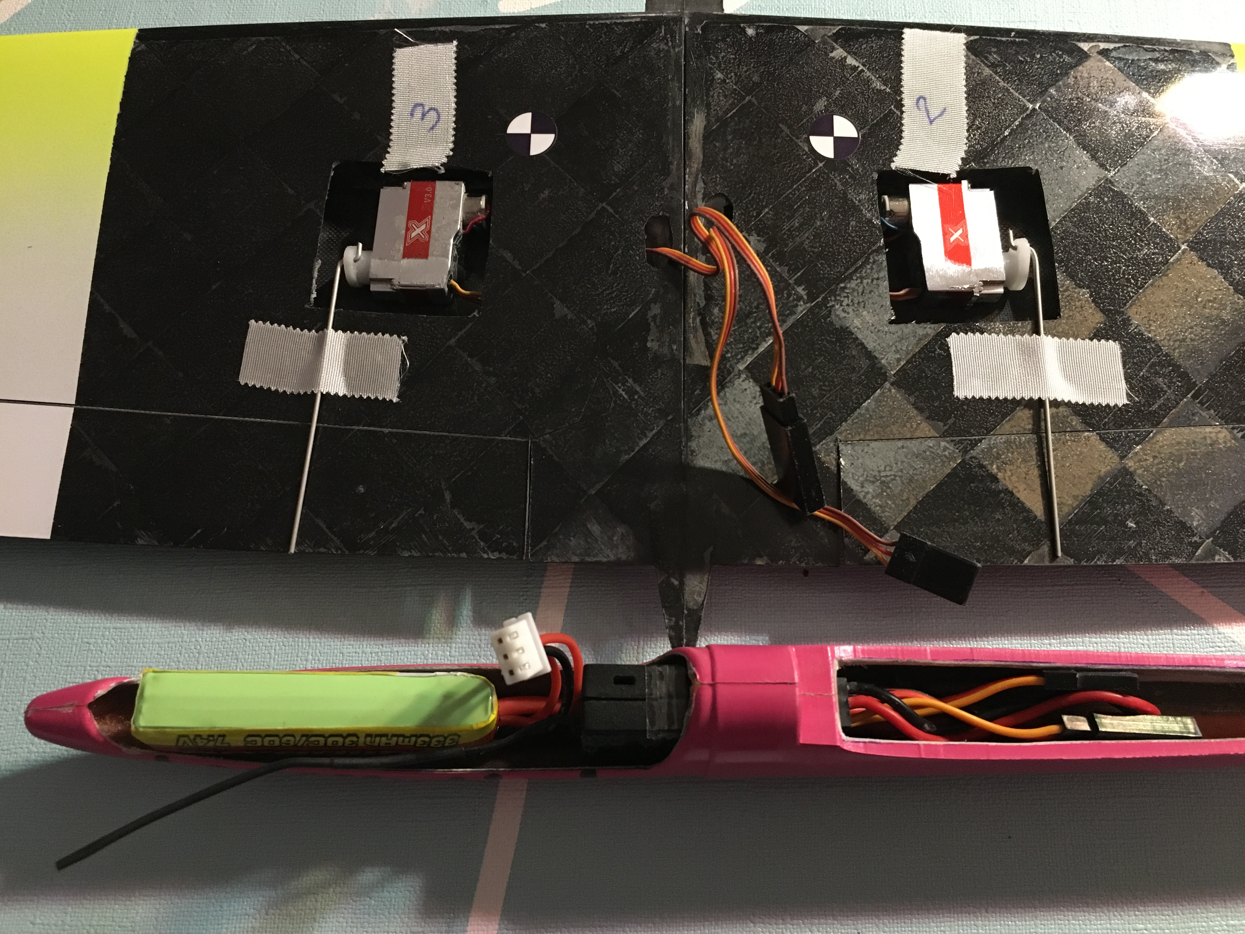

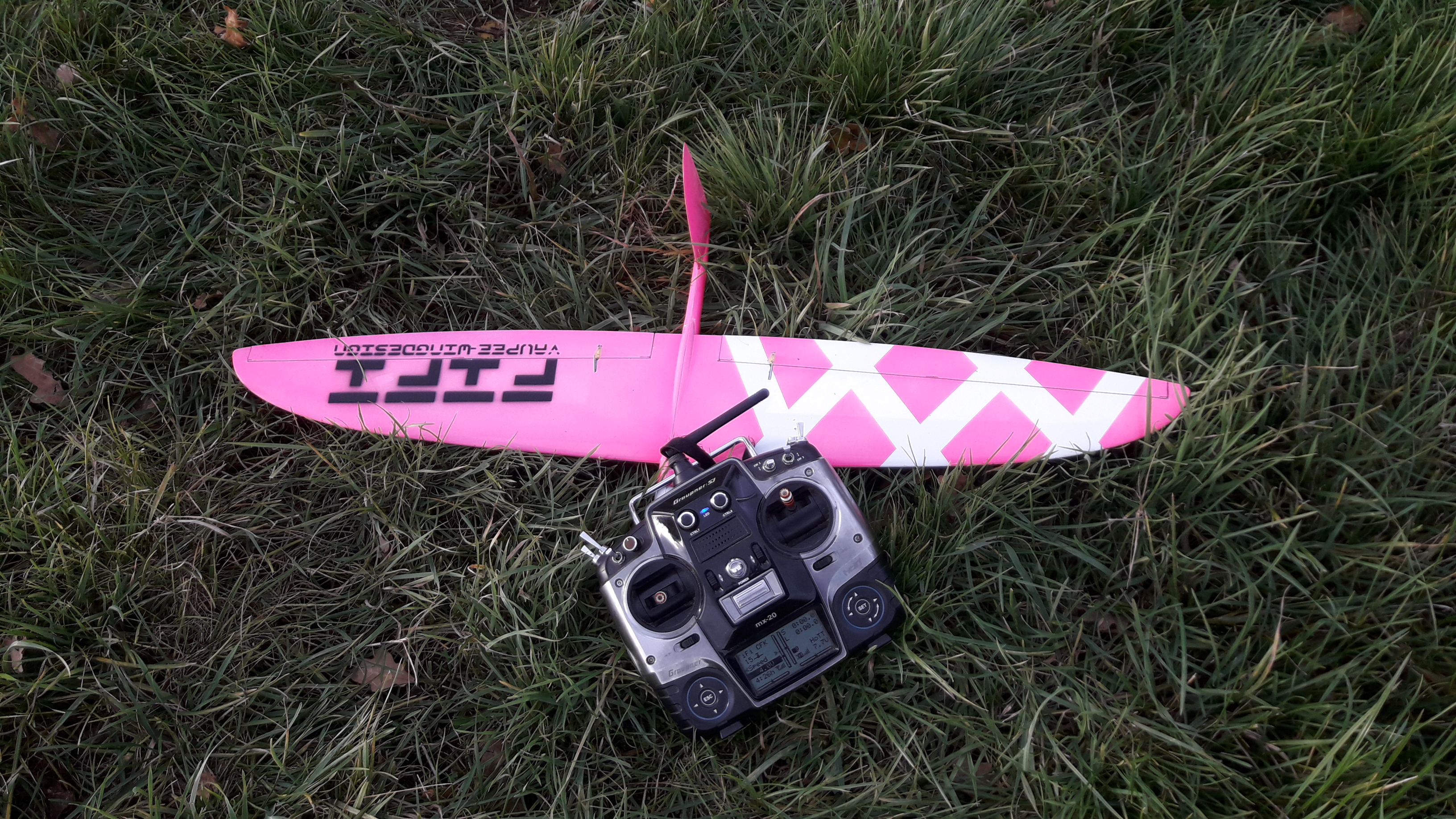

Es ist geschafft, der Kleine ist soweit fertig für den Erstflug. Morgen den Schwerpunkt nochmal überprüfen und dann auf passende Bedingungen zum einfliegen hoffen :thumbup:
Die Servos (KST X08) sind, was mich sehr verblüfft, ohne merkliches Spiel. Rückstellgenauigkeit ist (zumindest optisch) wirklich einwandfrei.

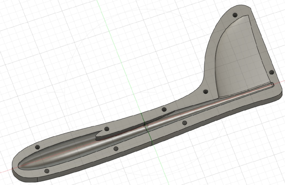

Habe die FiFi-Rumpfform nun so umgebaut, dass ich die Rümpfe Nass-in-Nass aufblasen kann.... erspart das frickelige vakuumieren von dem kleinen zahnstocher....
Und ermöglicht Sicht-Spread-Rümpfe :mrgreen:
Fürn ersten versuch finde ich das schon ziemlich geil :thumbup:
Aufblasen tu ich übrigens vorn vorn durchs rumpfboot.... das dabei entstehende loch lässt sich dann super für nen flitschenröhrchen nutzen :thumbup:
Beste Grüße

Ich habe gestern und heute den kleinen Racker eingeflogen. Gestern war es noch ein bisschen wie der Ritt auf der Kanonenkugel - der Schwerpunkt war noch etwas zu weit hinten. Nach zusätzlichen 5gr. Blei vorne drin heute ein ganz anderes Feeling :)
Nach ein zwei Trimm-Klicks Tiefe und drei Klicks Quer zog der Kleine wie auf Schienen seine Bahnen. Nach jedem Mal flitschen kam der Gedanke „Ach... ein Start geht noch“ :D

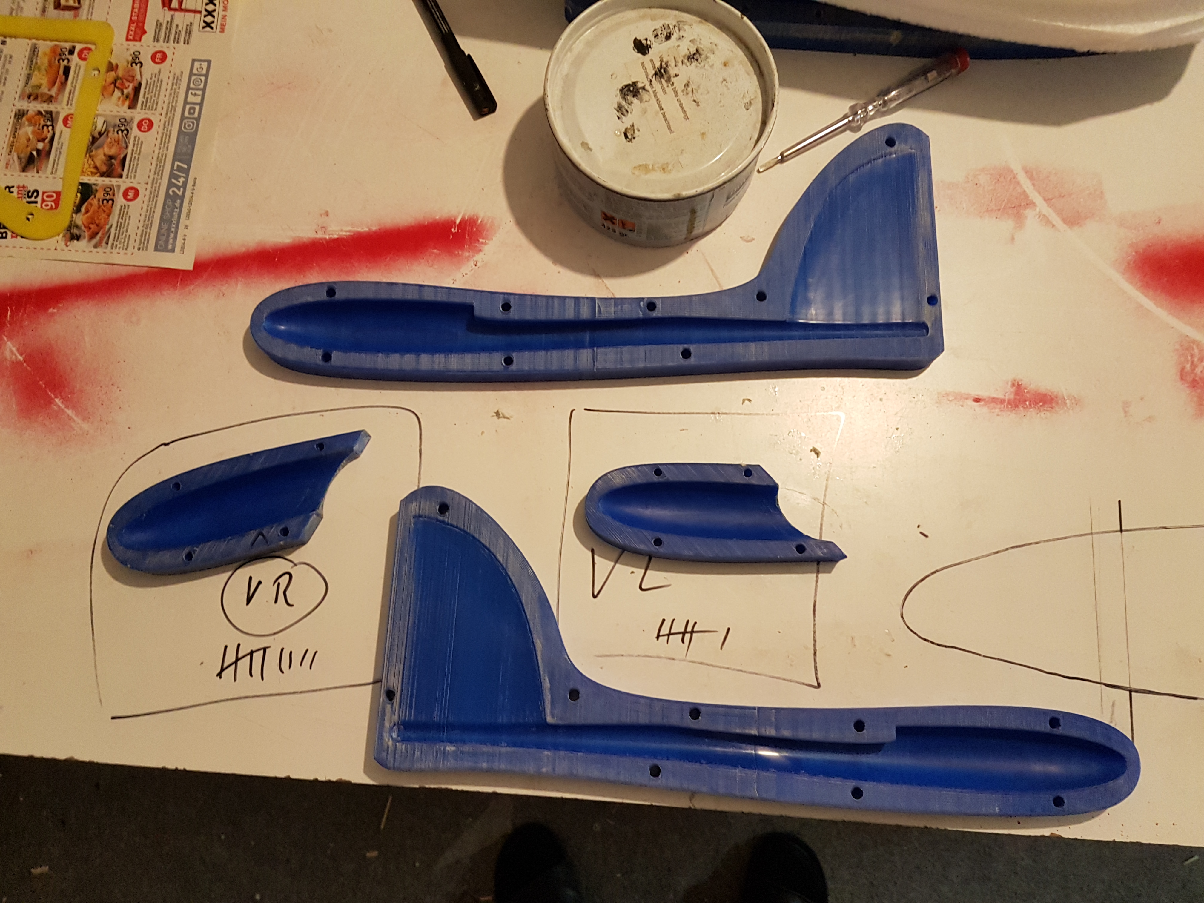

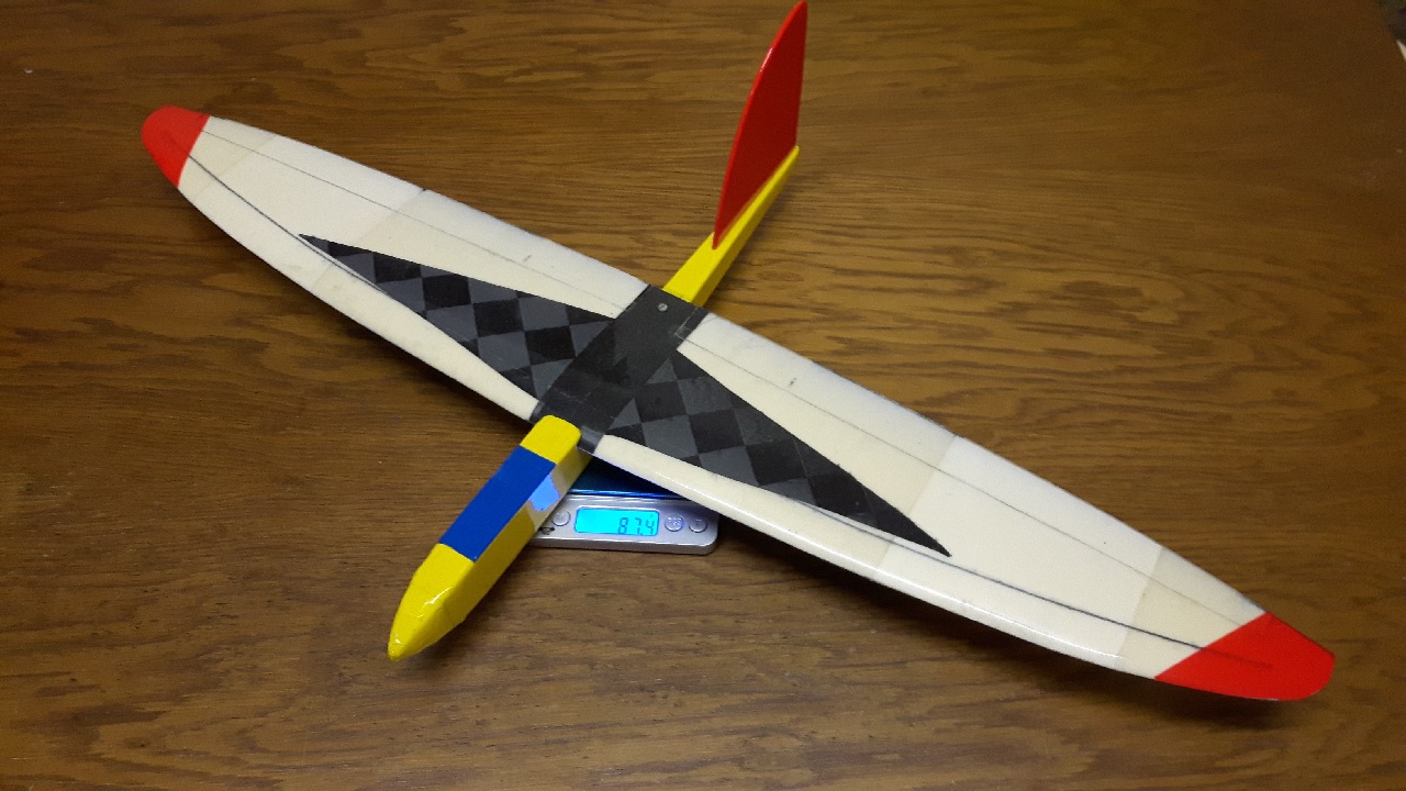

Da uns der kleine in den Videos vom Uwe so gut gefallen hat, haben wir mal versucht den nachzubauen.
Meiner ist in Positivbauweise mit nur wenig Kohle, 1,5mm Balsa Kastenumpf und 3mm Depron SLW.
Bei einem Test am Hang bei wenig Wind zeigte sich schnell, dass der wohl viel zu leicht ist.
Fliegt, hat aber kaum Durchzug und bei minimalen Höhenruder fängt er schon an zu wackeln.
Da wir dann keinen Wind mehr hatten, haben wir zum Testen den mal auf einen E-Flieger geschnallt und in Schritten immer weiter aufgebleit.
So ab 180g macht es schon mal ordentlich Spass. Bin jetzt bei 198g und vielleicht geht noch mehr Spass, wahrscheinlich aber dann nur mit mehr Wind am Hang.

Danke Max für das Angebot. Der Maxe Baumann versucht sich gerade an einem eigenen Rumpf mittels 3D-Druck Negativ Form. Wenn das nicht klappt kommen wir vielleicht auf das Abgebot zurück.

Dat klappt ;-)
Zwar net in bester Oberflächenqualität und nicht ewig, aber klappt :mrgreen:
Die nutzfläche dick genug auslegen, also min.1,5mm vollgefüllt.... dann schleifen mit 240-2000er und dann ordentlich wachs dran ;-)
Und spart euch vorn die nase überm flügel.... is ne quälerei zu laminieren und furchtbar zu entformen :?
Lieber die fläche etwas höher setzen....

VauPee hat geschrieben: Sa 9. Nov 2019, 19:59Und spart euch vorn die nase überm flügel.... is ne quälerei zu laminieren und furchtbar zu entformen :?
...und das abbrechen dieser Nase ist selbst bei doppelt so großen Brettern der erste Schaden am Rumpf bei härteren Landungen :roll:
Außerdem bitte die Rumpfnase gegenüber der Profilsehne um ca. 2° nach unten zeigen lassen, sonst fliegt das Teil meistens hochnäsig durch die Gegend und das sieht nicht so toll aus weil es dabei den Arsch hängen läßt :oops:
Bitte bei sehr kleinen Brettern auch die Seitenflosse mindestens 10 % größer wählen als bei größeren Brettern gewohnt bzw. wenn diese Formeln und Erfahrungswerte zur Bemessung angesetzt werden würde ich den Stabilitätsfaktor nicht über 38 wählen, lieber etwas stabiler. also kleinere Zahl: http://www.rc-network.de/forum/showthre ... lit%C3%A4t
Seitenflosse sieht im Screenshot aber schon ganz gut passend aus.
Dietrich, welche Profilierung habt ihr für den FiFi-Nachbau verwendet?

Die Spitze vor der Fläche hab gleich entfernt ist aber noch in der Hauben Form drin.
Das Seitenruder ist 75 x 100, mal schaun wie geht.
Als Profil hab ich das PW 51 ohne Änderungen verwendet, das fliegen wir sehr erfolgreich auf kleinen Air Combat Modellen.
