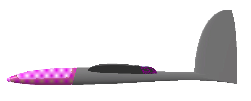

Schließe mich Marco an.... ohne finne schauts gefälliger aus... allerdings scheint ne ganz kleine finne am Hang echt von vorteil.... grade genug finne, um bei aufliegendem Modell nen negativen anstellwinkel zu haben.... dann bleibt der flieger nach der landung am hang auch da liegen wo er aufgeschlagen ist :lol:

Guten Tag zusammen,
ihr legt ja mal ein ganz schönes Tempo vor... :shock:
Mir gefällt der Rumpf sehr. Allerdings die Variante ohne Finne nach unten etwas besser.

Wenn man schon mal ein bisschen Zeit hat muss man ja auch Gas geben :mrgreen:
Das Leitwerk wird erstaunlich klein wenn man auf STS=38 geht, das macht wegen der geringen Re-Zahlen wohl keinen Sinn.
Ich würde hier lieber etwas mehr leitwerksfläche(-tiefe!) spendieren und den Hebelarm kleiner machen. Das hier wären STS=25, sieht ganz stimmig aus:

Also diese Version finde ich bis jetzt am besten :P
Und ein bischen mehr Leitwerk schadet nicht wenn´s schneller wird :D

steve66 hat geschrieben: Sa 16. Nov 2019, 18:14Und ein bischen mehr Leitwerk schadet nicht wenn´s schneller wird :D
Ja, aber in form von mehr Leitwerkshebelarm, nicht in form von mehr Leitwerksfläche.
Die große SLW-Erweiterung unter dem Rumpf gefällt mir optisch auch nicht, der kleine Finnensporn ist gefälliger, aber den Leitwerkshebelarm würde ich keinesfalls so weit verkürzen.
Nix gegen einen größeren Stabilitätsfaktor, aber bitte mit mehr Hebelarm und nicht ganz so viel Fläche.
Der Rumpf braucht noch ein bisschen Innovation und da kann der FiFi von Max gut helfen, denn da sind ein paar tolle Ideen drin versteckt die ich sehr gut finde und dessen Prinzipien ich gerne für den Lilloo klauen möchte :thumbup: ....aber da sind auch ein paar Details drin die ich lieber anders machen möchte :roll: ........es soll ja ein bisschen Evolution statt finden, selbst wenn die neue Spezies sich beim Überleben nicht durchsetzt.... :mrgreen:
Als "Gegenleistung" gibts hier die Lilloo-Profilierung öffentlich, denn die ist jetzt fertig und ich bin damit zufrieden :) .......es sind trotz....oder gerade wegen des kleinen Flügels 5 Strakprofile geworden, aber vor dem posten der fertigen Aerodynamik werde ich noch eine Nacht drüber schlafen.

UweH hat geschrieben: Sa 16. Nov 2019, 23:07
kannst du da noch ein wenig mehr zu schreiben? Was gefällt dir am Fifi Rumpf, und was würdest du anders lösen?
Ich hatte den ursprünglichen Rumpf von Max für ihn auf Stecknase umkonstruiert, und ich denke mal, das die aktuelle Version auch wieder als Basis für den nächsten Fifi dient. Dann könnte man ja das ein oder andere mit einfließen lassen.
Marco

Jaaa..... mich würde das pro und kontra auch interessieren :mrgreen:
Vor allem das kontra....
Weil lernen tut man nur aus fehlern :thumbup:

Weiter gehts.
Profile sind eingebaut, aufgefädelt an der Scharnierlinie und auf 0.15mm Endleistendicke angepasst. Das ganze ist etwas gefummel, bis auch wirklich alles sauber ist.
Danach wir der Loft um die halbe V-Form rotiert, gespiegelt und gemerged.
aktuell 2° V-Form pro Seite, Uwe was meinst du?

VauPee hat geschrieben: So 17. Nov 2019, 14:00 Weil lernen tut man nur aus fehlern :thumbup:
Hi, wenn man etwas anders machen möchte heißt das nicht dass die Ausgangskonstruktion falsch war ;-)
Beim FiFi scheint die Mittelachse der Flugzeugnase parallel zur Profilsehne des Wurzelprofils ausgerichtet zu sein.
Solange der Flügel Auftrieb liefert ist er aber immer etwas zur Waagerechten angestellt und um diesen Wert ragt die Nase dabei nach oben wenn die Rumpfmittelachse parallel zur Profilsehne ist.
Die Rumpfnase sollte also etwas nach unten abgeknickt sein damit sie ungefähr gerade angeströmt wird statt von unten.
Um wie viel ist eine Frage des Auslegungspunkts. Bei Leitwerkern nimmt man als Faustformel den Prozentwert der Profilwölbung in Grad, aber bei Brettern würde ich wegen dem Steuerungs- und Trimmprinzip der Endleistenklappen da noch etwas zugeben.
Für den Lilloo habe ich Martin 3-4° vorgeschlagen.
Gut am FiFi finde ich die Abziehnase mit dem Rumpfboot.
Dass die FiFi-Finne zu klein ist hatten wir ja schon mehrfach festgestellt. Ich habe für so kleine Bretter leider keine erprobten Werte für den Stabilitätsfaktor, da ist noch etwas experimentieren angesagt.
Gut finde ich die Länge des Leitwerksträgers in Relation zu den Einzellängen des FiFi-Rumpfs.
Gut finde ich auch, dass der Leitwerksträger einen stehenden, stark abgeflachten und hohen Querschnitt hat, das bringt noch etwas zusätzliche wirksame Seitenfläche hinter der Tragfläche und ist damit besser als ein runder Leitwerksträger. Diese Form des Leitwerksträgers hat mich auf eine Idee gebracht, aber ich weiß noch nicht wie das nachher aussieht......das ist ein noch unfertiges Lilloo-Thema :roll:

taeniura hat geschrieben: So 17. Nov 2019, 14:57 aktuell 2° V-Form pro Seite, Uwe was meinst du?
Passt :thumbup:

Ich hab auch mal ein wenig weiter gebastelt
Der Rumpf ist ausm Bauch raus gemalt, natürlich angelehnt an den Fifi Rumpf und auch ein wenig von den Bildern von Martin abgeschaut.
Der Flügel ist dort jetzt erst mal 3° angestellt, stecknase kommt noch, geht im Moment um Optik.
Um weniger Probleme beim Loften der Rumpfkonturen zu haben, zeichne ich mittlerweile nur noch den halben Rumpf als Fläche und spiegle dann. Mit den offenen Konturen komme ich bisher immer mit einer Führungslinie oben und unten aus. Allerdings habe ich bisher noch nicht solche wilden Verläufe wie Martin im letzten Post probiert :D
Hier mal der Vergleich zum Fifi (unten)

Der Rumpf ist noch etwas schlanker geworden und die Nase wurde etwas länger. Dazu geht das Leitwerk jetzt bis unten und der Rumpf darin über.
Flächenanformung fehlt noch.

Sieht gut aus, Marco.
hier mal mein aktueller Stand. Die Querschnitte sollten noch an die Akkugröße angepasst werden.
Wie ist den beim Fifi der Schwerpunkt einzustellen? braucht man Blei?
Bez. Abziehschnauze, macht das bei so einem kleinen Modell ohne Servos im Rumpf überhaupt Sinn? Beim Stormchaser schieb ich den Akku und Empfänger auch einfach unter der Fläche rein und fertig. Unter der vorderen Lasche könnte man ja den Auschnitt auch weiter nach vorne verlängern.
-Martin

Re: 30" Minibrett "Lilloo"
taeniura hat geschrieben: Di 19. Nov 2019, 23:07Bez. Abziehschnauze, macht das bei so einem kleinen Modell ohne Servos im Rumpf überhaupt Sinn? Beim Stormchaser schieb ich den Akku und Empfänger auch einfach unter der Fläche rein und fertig. Unter der vorderen Lasche könnte man ja den Auschnitt auch weiter nach vorne verlängern.
Hi Martin,
so in etwa hatte ich mir das Rumpfdesign vorgestellt, Klasse Arbeit :thumbup:
Bei den Screenshots sieht man nicht dass der Rumpf hinten sehr schmal, aber dafür hoch sein soll, ganz ähnlich wie beim FiFi.
Mit minimalisierter Rumpfbreite hat man keine Chance Akku und Empfänger durch die Öffnung unter der Fläche in den Rumpfbug zu schieben.
Bei den FiFi-Bildern die ich Dir geschickt habe ist die Draufsicht von hier im Anhang dabei, da sieht man dass maximal die Kabel mit Servosteckern da durch passen und ein Jeti-Empfänger im Schrumpfschlauch grade so, aber der Akku nicht. Mit der Abziehnase ist der Einbau dagegen sehr einfach, und Akku laden geht bei so kleinen Modellen am besten über Kabinenhaube oder Abziehschnauze weil die Flügel im Gegensatz zu größeren Modellen fast immer drauf bleiben.
@Marco: Dein neuer Rumpf ist erheblich besser als der vom FiFi, beim ersten Blick habe ich spontan an den Curst-Rumpf denken müssen weil die Einstellwinkel sehr ähnlich sind, eine Curst-Seitenansicht ist zum Vergleich im Anhang ;-)
Beide Rumpfvarianten werden an dem Minibrett sicher sehr gut funktionieren, aber ich habe einen Favoriten weil Martin meine Vorstellungen bei dem was in den 2 Screenshots zu sehen ist inzwischen sehr gut umgesetzt hat :thumbup:
Bei den Details ist noch ein bisschen Abstimmung notwendig, aber der Rest ist dann Geschmacksache ;-)
