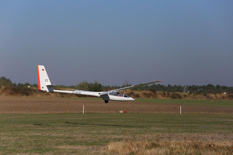

czfridolin hat geschrieben:Einen schicken Flieger hast Du da.
Darf ich fragen, wie schwer der Bolide geworden ist?
Migration
Re: SB 10 in verschiedenen Varianten
Beitrag von Migration »
Italouwe hat geschrieben:N'abend!
Hehehe, Christian,- nix über das Ritz!! Hast ja miterlebt, da geht was... :D :
Hallo Uwe, danke, die Knie hörten trotzdem nicht, was der Padrone sagte und wollten einfach wegsacken..., aber wenn die Bauerei anschliessend immer mit bravem Benehmen belohnt wird, möchte ich dieses Kribbeln gern öfters. Im Nachhinein hat man gut reden, gell.
@ Peter: liegt ungefähr bei 5100 Gramm. Meine Waage hört bei drei oder vier Kilo auf, ich wog die Einzelteile, muss da nochmal nachwiegen. Es fehlt wie gesagt noch das Finish.
Laut Einheimischen hier sehr leicht. Polsa verträgt weitaus mehr,... allerdings mein 12er Rundstahl nicht. Obwohl, Lorenzo's Flächen bogen sich weitaus mehr als die, der SB.
Danke allerseits für die Glückwünsche!, schönen Abend noch

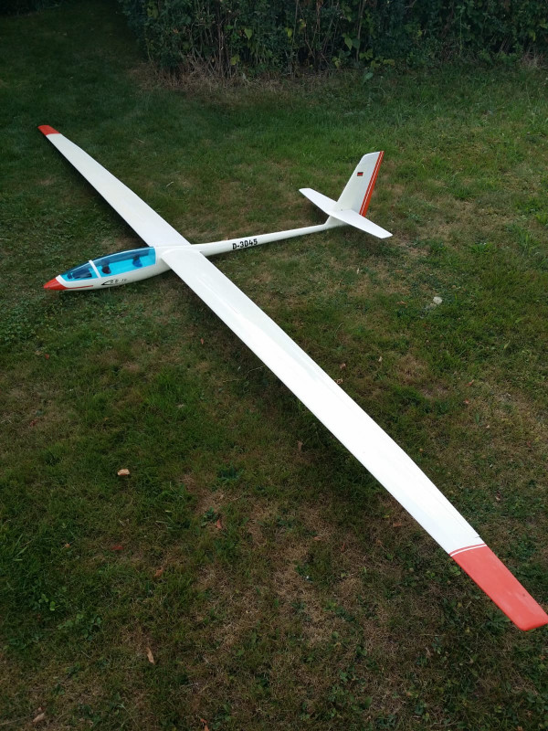

Habe mir heute von einem Kollegen eine schöne alte SB10 von Uwe Gewalt in Voll GFK gegönnt. 4,36m SPW und ca 3,5Kg.
Die Anlenkungen der Flächenruder sind noch aus dem Rumpf, aber weitgehend stellgenau. Das alter der SB10 ist mir leider nicht bekannt. Schätze aber so aus den 1980ern

Danke Uwe ich werde mir Mühe geben.
Der Flieger ist Gold wert. Für sein Alter sieht sie, bis auf das vergilbte Gelkoat wirklich gut aus. Kaum Kampfspuren und keine Reparaturen dran. Die Alte Mechanik ist ein bischen Gewöhnungsbedürftig aber machbar.
Die Bilder in vorigen Beitrag sind irgendwie nicht so wie ich das wollte.
Noch 1 Versuch.

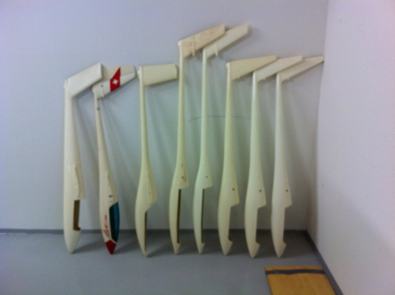

ich hatte vor einiger Zeit mal ein Konvolut Rosenthal Rümpfe in der HH abgelegt. Auch 2 Rümpfe für eine SB-10. Einer wäre noch da, um eine neue SB-10 aufzubauen ...
Selbst hab ich noch einen Möller Rumpf für 4,8m Spannweite, aber der muss noch warten :arrow:

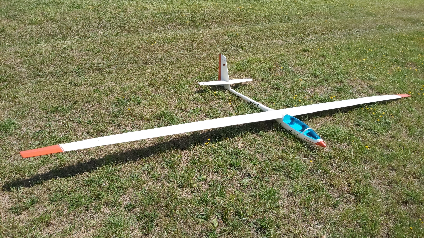

Hatte vor 2 Wochen damit den 2. Erstflug. Bin sehr überrascht wie gut die "kleine fliegt". Meine verfügt leider nur über Querruder und Stöhrklappen in den Flügeln. Sie lässt sich aber sehr gut dirigiren. Anfangs waren die Querruderausschläge noch zu groß. Die habe ich auf 50% reduziert, da sie sehr giftig auf Querruder reagierte. Seitenruder spricht ebenfalls sehr gut an. Die Stöhrklappen wirken auch sehr gut. Bei einem Fluggewicht von ca. 3,5 Kg geht sie fast wie ein Amigo.
Muss sagen das es beim Erstflug Windböhen zwischen 3 und 5 BFT hatte, die sie sehr gut weggebügelt hat.
Habe keine Ahnung wann das gute Stück damals von Gewalt Modellbau gefertigt wurde. Habe dazu leider noch keine Info gefunden. Habe im RC-N schon 2 Anfragen laufen. Bis jetzt habe ich noch keine Antworten dazu erhalten.
Aus den anfänglichen 1980er Jahren muss die SB10 schon sein, wenn man die Ruderanlenkungen die noch mit Wippen aus dem Rumpf heraus sind, betrachtet. Super gemacht. Der Rumpf ist auch sehr stabil aus groben GFK Gewebe-Matten gemacht und sehr Druckfest.
Die Flächen scheinen mir auf einen Styrokern oder der gleichen mit 40er oder 80er GFK beschichtet zu sein und sind dementsprechend "weich" was den Scale Effekt mit schwingenden Flügeln etwas verstärkt. Die Steckung besteht aus 2 Flachstählen 10-12 x 1,5 oder 2mm und hinten einem 3er oder4er Rundstahl. Tut der Flugleistung aber keinen Abbruch. Die Stöhrklappen sind in GFK Schächten in einfacher Ausführung mir Federrückstellung in die Flächen eingelassen, unter der GFK Schale.
Das nervigste ist die Flächenaretierung mit Federn und Haken. Geht aber wenn man ein Montagegestell oder Tisch zur Hand nimmt. Auf dem Boden wird es zu einer Geduldsprobe............ bis die Federn eingehängt und die Wippen in den Gabeln für die Ruder bzw die SK eingefädelt sind.
Freue mich auf viele schöne Flüge am Hang oder im F-Schlepp.
