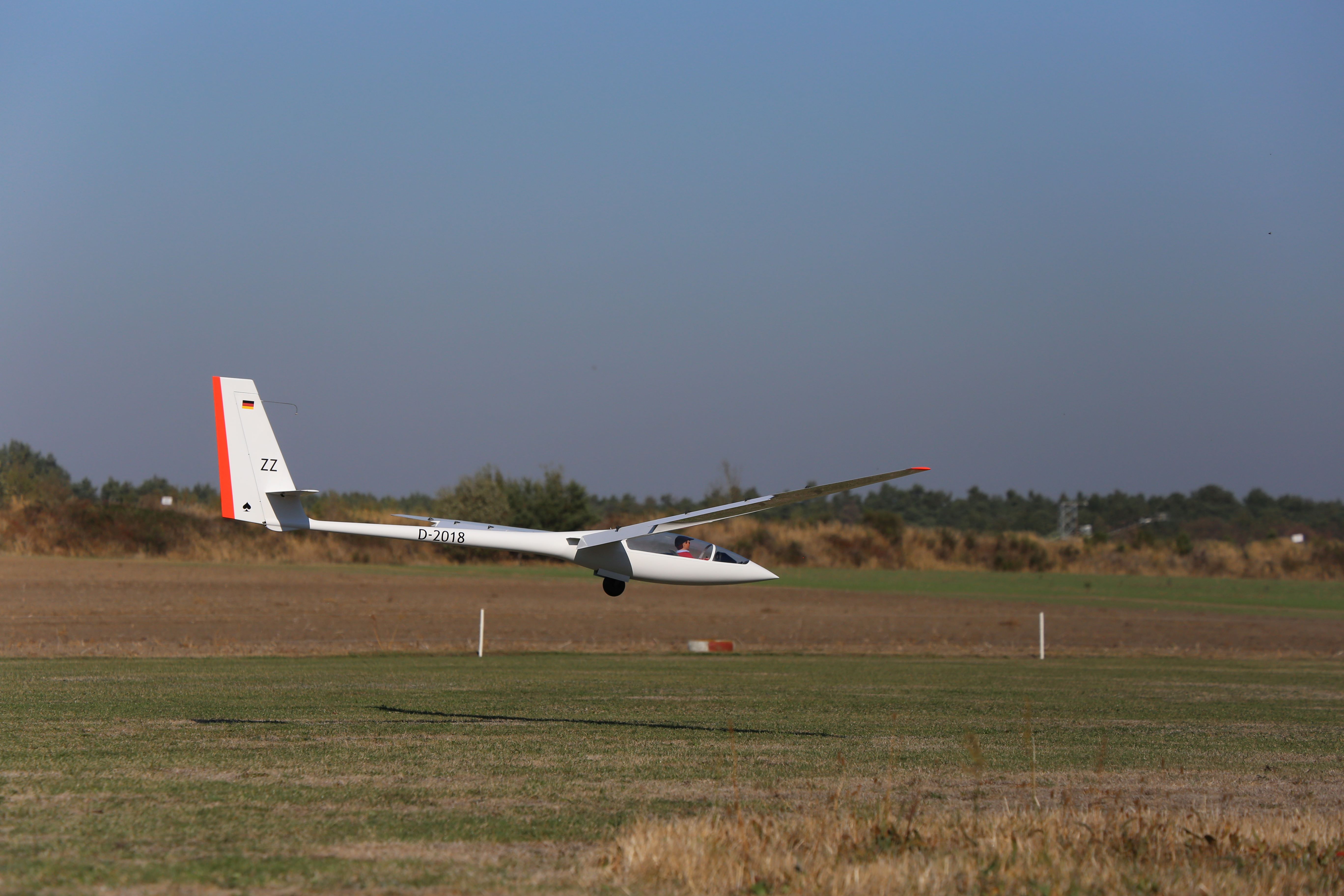

Nobby_segelflieger hat geschrieben:Moin Uwe
Gratulation zum Erstflug. Sieht gut aus die SB10, rennt auch ordentlich.
Noch viele schöne Flüge mit der Lady.

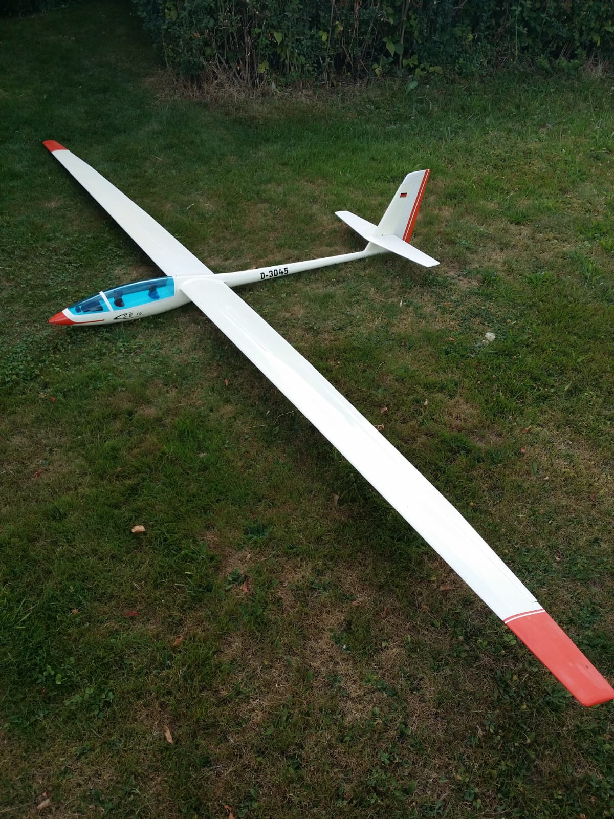

Habe mir heute von einem Kollegen eine schöne alte SB10 von Uwe Gewalt in Voll GFK gegönnt. 4,36m SPW und ca 3,5Kg.
Die Anlenkungen der Flächenruder sind noch aus dem Rumpf, aber weitgehend stellgenau. Das alter der SB10 ist mir leider nicht bekannt. Schätze aber so aus den 1980ern

Der Flieger ist Gold wert. Für sein Alter sieht sie, bis auf das vergilbte Gelkoat wirklich gut aus. Kaum Kampfspuren und keine Reparaturen dran. Die Alte Mechanik ist ein bischen Gewöhnungsbedürftig aber machbar.

Moin Zusammen
Habe Vorgestern noch ein paar Einstellungen an der SB10 getätigt um den 2. ? Erstflug zu wagen und dabei festgestellt das der eingebaute Eneloop zusammenbricht. Laut aufschrift ist er von 2013. Ich habe bis jetzt noch keine guten Erfahrungen mit Eneloop`s gemacht. Abend`s noch beim Himmlischen eine neue Empfängerstromversorgung geordert. Vorher wird nicht geflogen. Wäre schade um den schönen Flieger.

Habe keine Ahnung wann das gute Stück damals von Gewalt Modellbau gefertigt wurde. Habe dazu leider noch keine Info gefunden. Habe im RC-N schon 2 Anfragen laufen. Bis jetzt habe ich noch keine Antworten dazu erhalten.
Aus den anfänglichen 1980er Jahren muss die SB10 schon sein, wenn man die Ruderanlenkungen die noch mit Wippen aus dem Rumpf heraus sind, betrachtet. Super gemacht. Der Rumpf ist auch sehr stabil aus groben GFK Gewebe-Matten gemacht und sehr Druckfest.
Die Flächen scheinen mir auf einen Styrokern oder der gleichen mit 40er oder 80er GFK beschichtet zu sein und sind dementsprechend "weich" was den Scale Effekt mit schwingenden Flügeln etwas verstärkt. Die Steckung besteht aus 2 Flachstählen 10-12 x 1,5 oder 2mm und hinten einem 3er oder4er Rundstahl. Tut der Flugleistung aber keinen Abbruch. Die Stöhrklappen sind in GFK Schächten in einfacher Ausführung mir Federrückstellung in die Flächen eingelassen, unter der GFK Schale.
Das nervigste ist die Flächenaretierung mit Federn und Haken. Geht aber wenn man ein Montagegestell oder Tisch zur Hand nimmt. Auf dem Boden wird es zu einer Geduldsprobe............ bis die Federn eingehängt und die Wippen in den Gabeln für die Ruder bzw die SK eingefädelt sind.
Freue mich auf viele schöne Flüge am Hang oder im F-Schlepp.

Habe lange nichts mehr von mir und meiner Orchidee hören lassen.
Im Spätsommer war ich bei einem Freundschaftstreffen bei den Grashüpfern in Biberach an der Kinzig im Ortenaukreis.
Zwischendurch hatte ich die SB 10 mal am Heimatlichen Hang geflogen mit ca 37mm SP. Damit ging die Dame ganz ordentlich. Ich hatte aber immer das Gefühl das sie Kopflastig ist und etwas Kippelig ist, was ich mir nicht erklären kann. Dort blieb es an diesem Tag nur bei 2 kurzen Flügen. Verändert habe ich damals nichts.
Beim Freundschaftstreffen dann habe ich nach langem hin und her die SB10 an eine Schleppmaschine gehängt und auf ca 350m schleppen lassen.
Der Flug dauerte mangels Thermikeinfluss ca. 20 Minuten. Da hatte ich das Gefühl das die SB10 immer wieder "gepumpt" hat. Es blieb leider an diesem Tag bei nur einem Flug, da sich ein starkes Gewitter ankündigte. Seitdem Ist die SB 10 nicht mehr in der Luft gewesen.
Da die SB 10 ja keine Styro - Abachi Flächen hat, sondern GFK beschichtete Styro Kerne, kann ich auch nicht sagen welches Profil im Flügel verwendet wurde. Was eventuell auch einen Einfluss auf dem SP und die Flugeigenschaften haben könnte.
Da ich in den Vereinen in denen ich aktiv bin keine Schleppmaschinen haben sondern nur an der Hangkante fliegen, dort aber bescheidene Außenlandemöglichkeiten vorhanden sind. Wird es wohl noch eine Zeit dauern bis die Orchidee wieder ungetrübt ihre Flugbahnen ziehen kann.
So weit mal der Zwischenstand von der SB 10 4,36m von Gewald
Gruß Nobby
