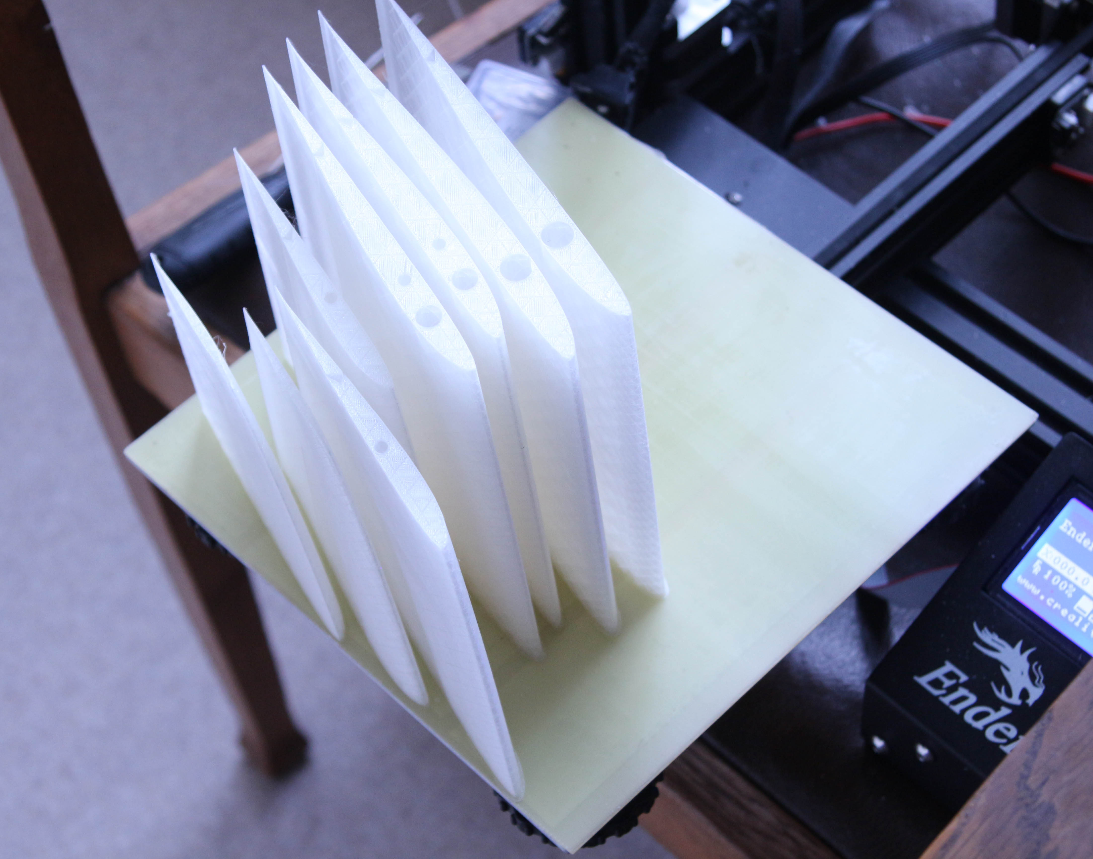

Die Teile der Außenflügel
220g für einen Meter Tragfläche...

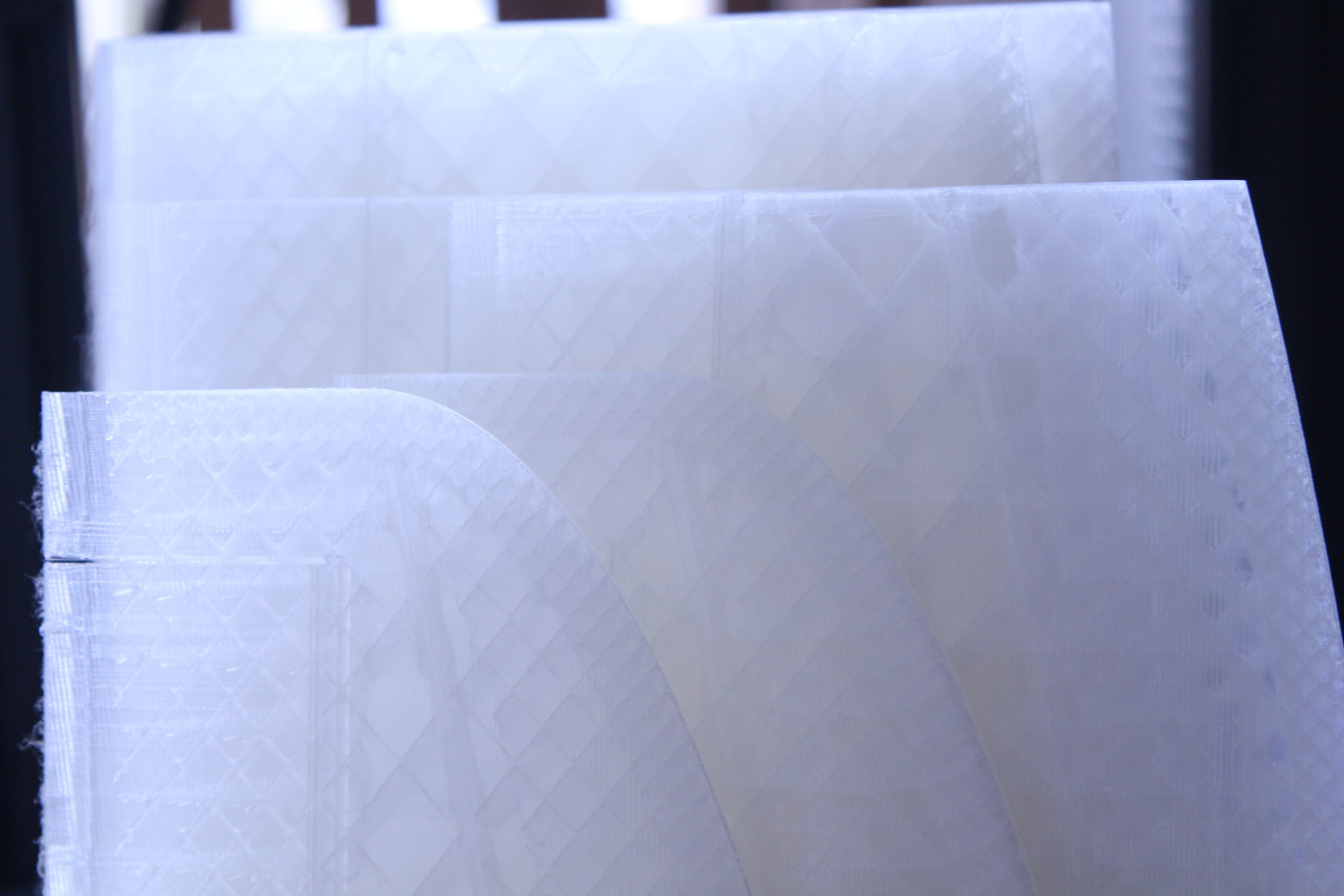

Alle Einzelteile die am Ende eine Außenfläche ergeben

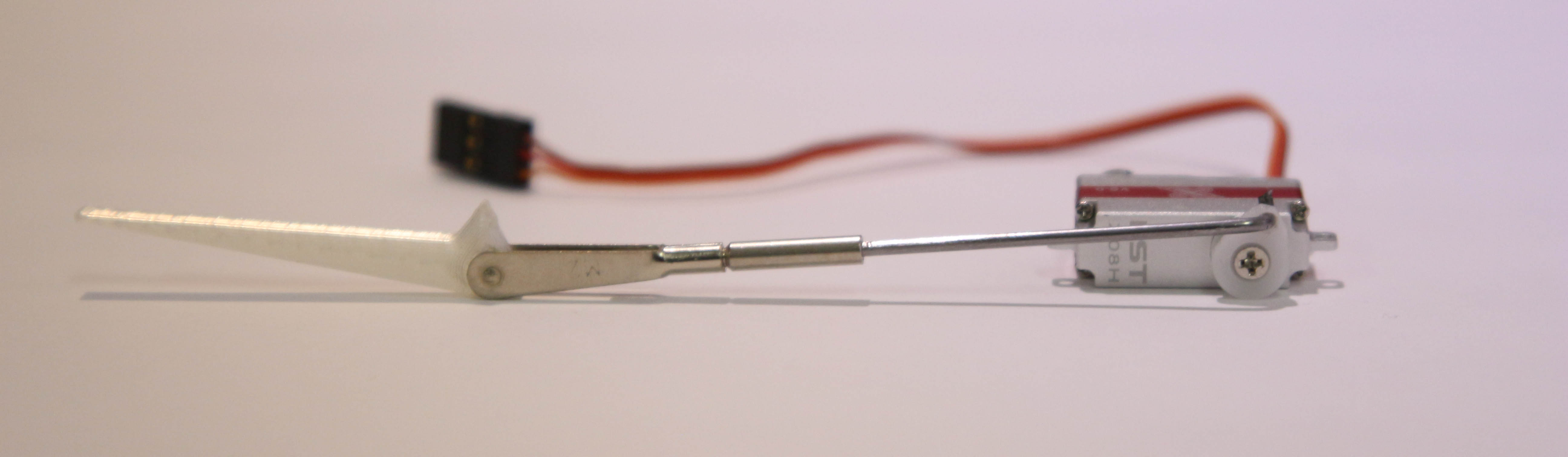

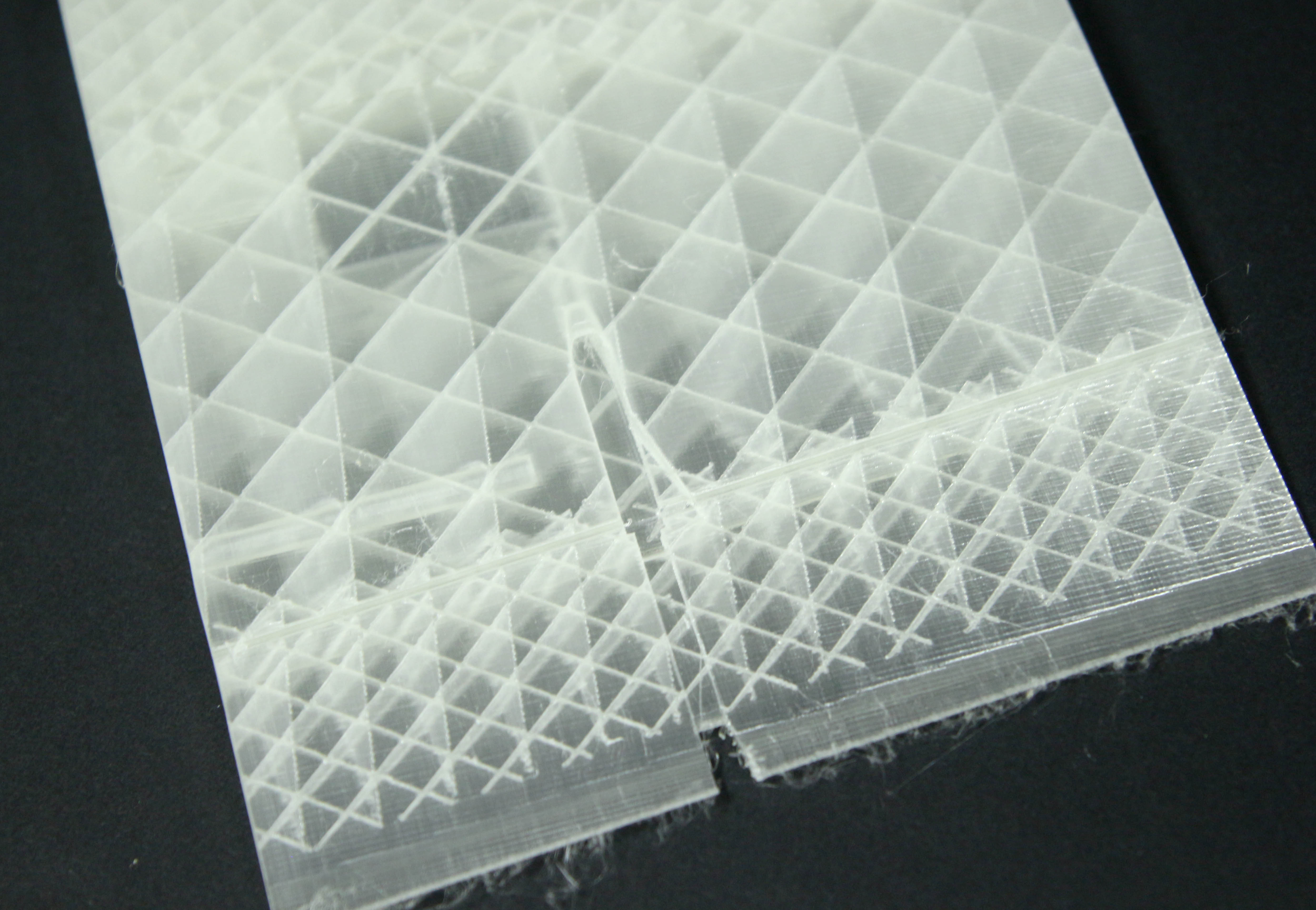

Der Durchbruch für das Servogestänge und der Klappenspalt mit Dichtlippe
Da kommt dann diese Baugruppe rein

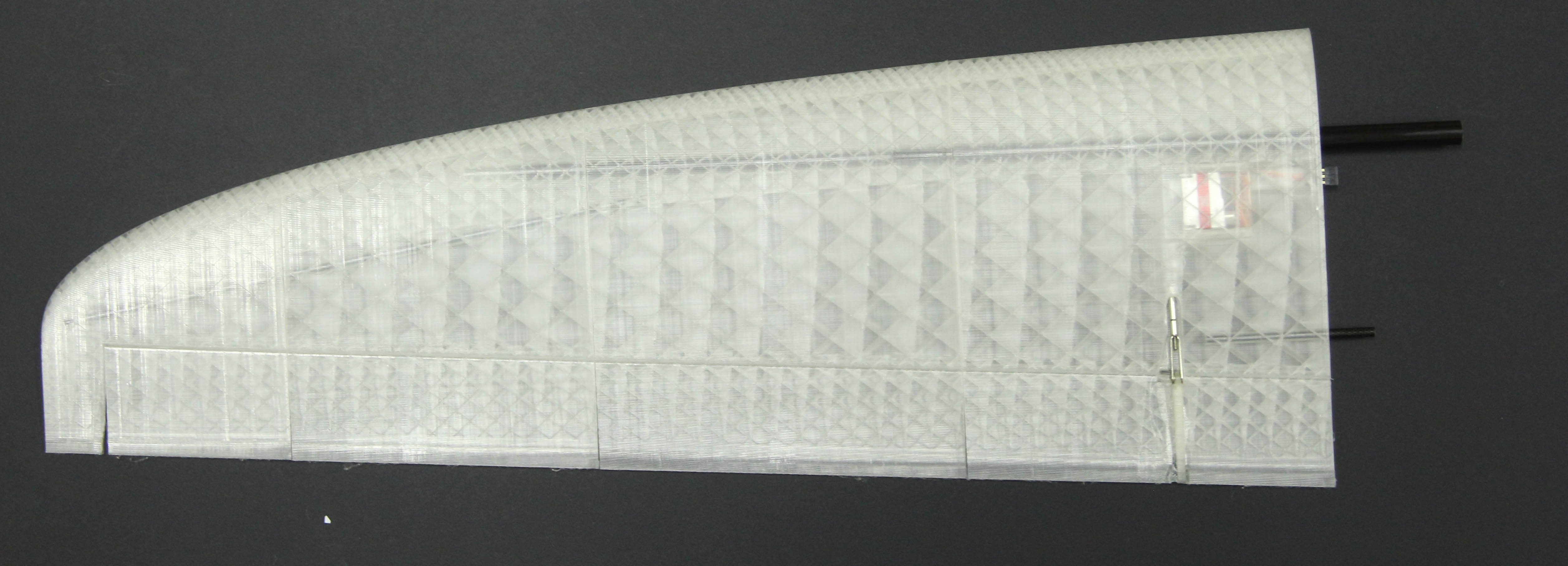

Und so sieht das alles zusammengesteckt aus (hier noch nicht verklebt)

Ladies and Gentleman, we have a wing...!!
