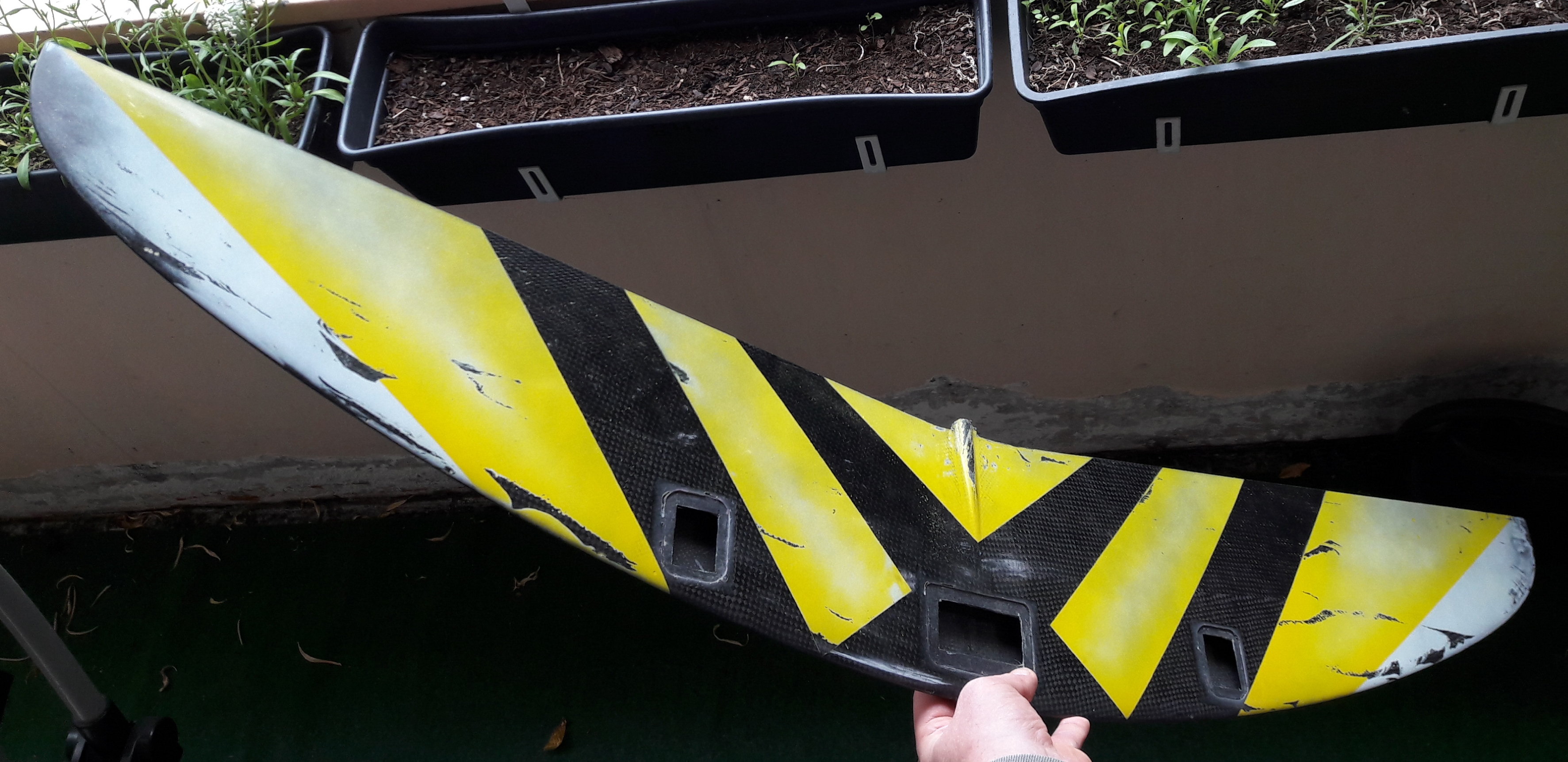

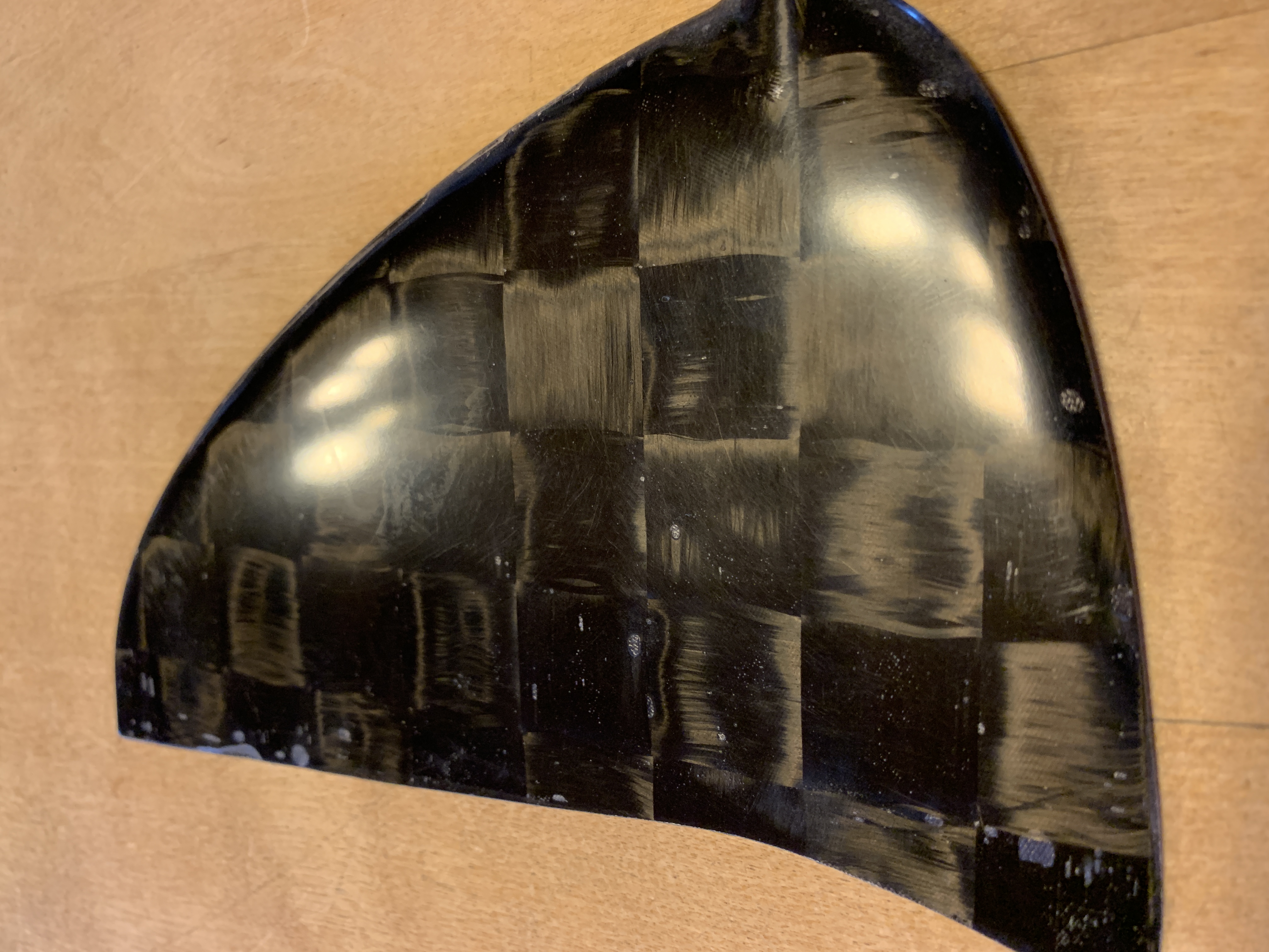

Meine Nr.2 ist fertig poliert, Servo & Techniköffnungen aufgefräst und wartet darauf morgen die Ruder aufgeschnitten und gängig gemacht zu bekommen. Mit dem Gewicht von 406g bin ich zufrieden da die Nase massiv gebaut ist. Bilder mache ich morgen. Leider habe ich die Mumpe zum verkleben der Hälften zu dünn eingestellt und die Endleiste ist nicht richtig verklebt da mir das Harz weggelaufen ist. Ist schon gerichtet war aber ärgerlich.
Meine Nr.1 gebe ich auf. Wer sich daran versuchen möchte den Flügel in Stand zu setzen soll sich bei mir melden. Lehrgeld ist bezahlt.
Nr.3 ist schon in der Vorbereitung...

Die versprochenen Bilder

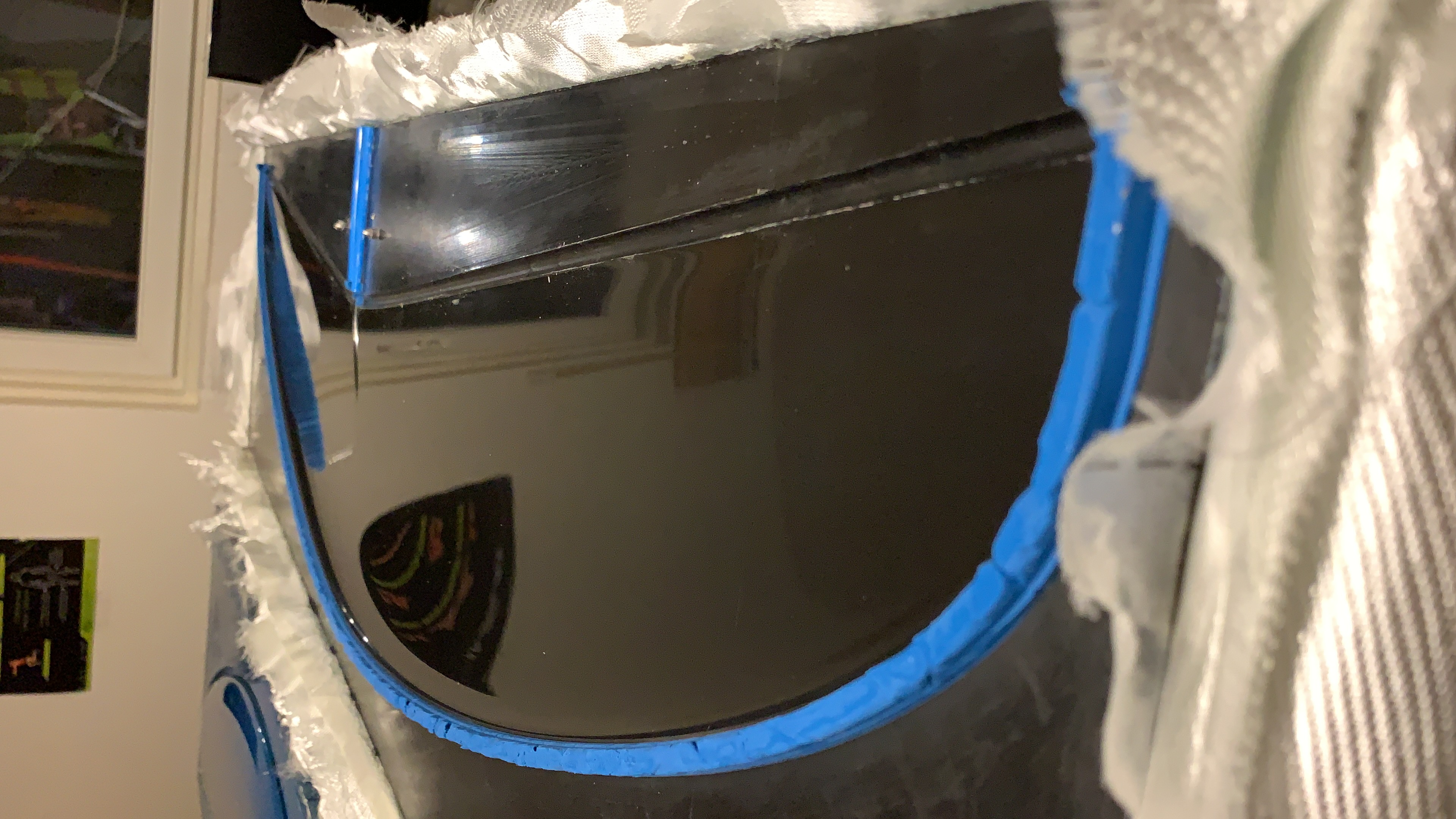

auch ich bin jetzt in der glücklichen Lage mir einen X-Bow zu bauen. :)
Aktuell startet der Formenbau.
Ich bin schon sehr gespannt ob die Leitwerksform etwas geworden ist, da ich zum ersten mal eine Form fertige.
Bis jetzt habe ich nur aus fertigen Formen gearbeitet.
Gestern fertig laminiert, morgen möchte ich sie dann ablösen.
Wenn alles geklappt hat werde ich anschließend die Flächen abformen.
Hoffe die Herbststürme dauern noch solange bis ich den ersten fertig habe, denn eure Bilder/Videos machen Laune.....
Herzlichen Gruß Michael
marathonbiker
Beiträge: 16
Registriert: So 3. Dez 2017, 21:57
Geschlüpft
Beitrag von marathonbiker »

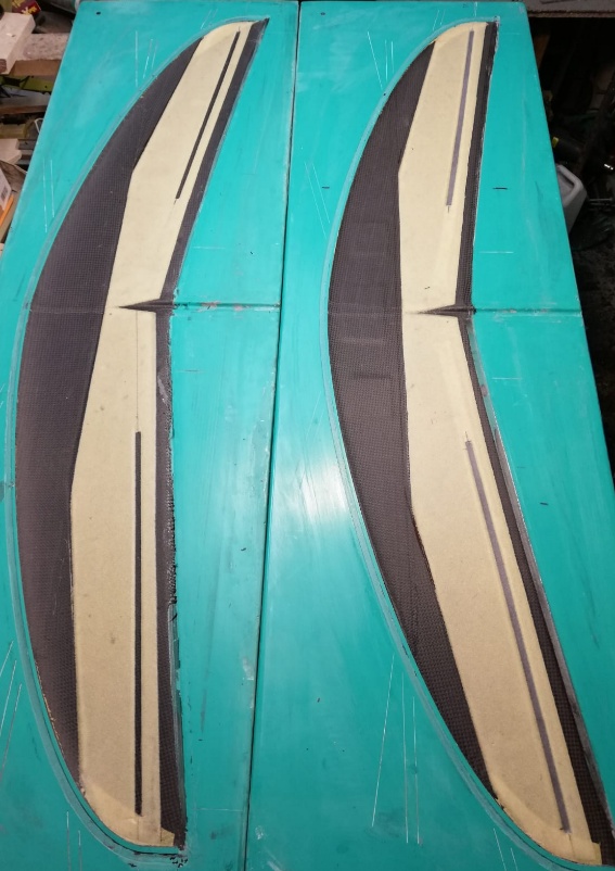

Es hat alles auf das erteil geklappt.
Jetzt kommen die Flächen dran
Beiträge: 6535
willkommen im XBOW-Club :D
Die Leitwerksform sieht schon mal sehr gut gelungen aus, ich hoffe Du hast bei den Gewebelagen nicht gespart damit die schöne Oberfläche nicht bald Risse bekommt, denn Leitwerke baut man deutlich mehr als Flügel ;-)
Ich bin gespannt wie es bei Deinem Formensatz weiter geht und schön dass Du darüber berichtest.
marathonbiker
Beiträge: 16
Danke dir Uwe.
Anbei die Belegung der Leitwerksform. Die Flächenform soll nochmal 2 Lagen 600er mehr bekommen.
1. Formenharz 2x dünn
2. Kupplungsschicht
3. 105gr. Gewebe, 2x
4. 163gr. Gewebe, 1x
5. 280 gr. Gewebe, 1x
6. 600gr. Gewebe, 1x
7. 280 gr. Gewebe, 1x
8. 163gr. Gewebe, 1x
9. 105gr. Gewebe, 2x
10. Kupplungsschicht
11. Formenharz
Wurde mir nach Rücksprache mit R&G empfohlen.
Hoffe das passt soweit.
marathonbiker
Beiträge: 16

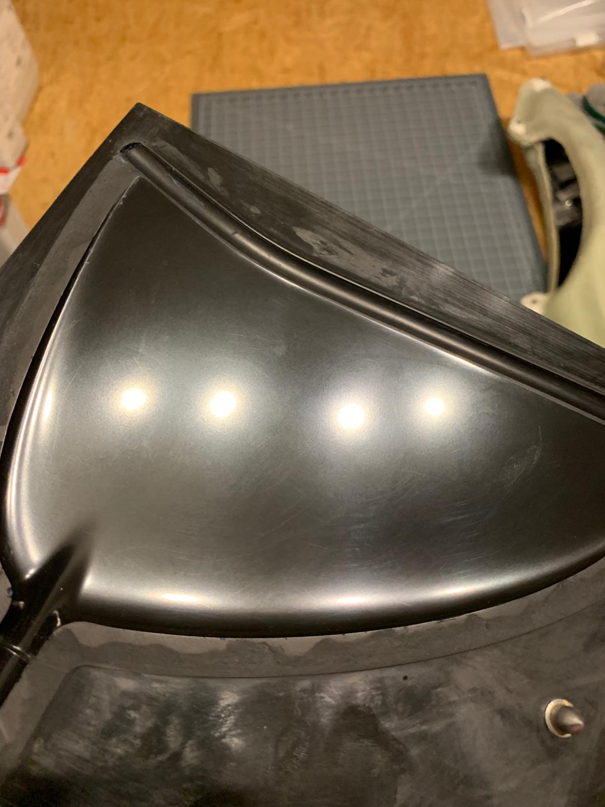

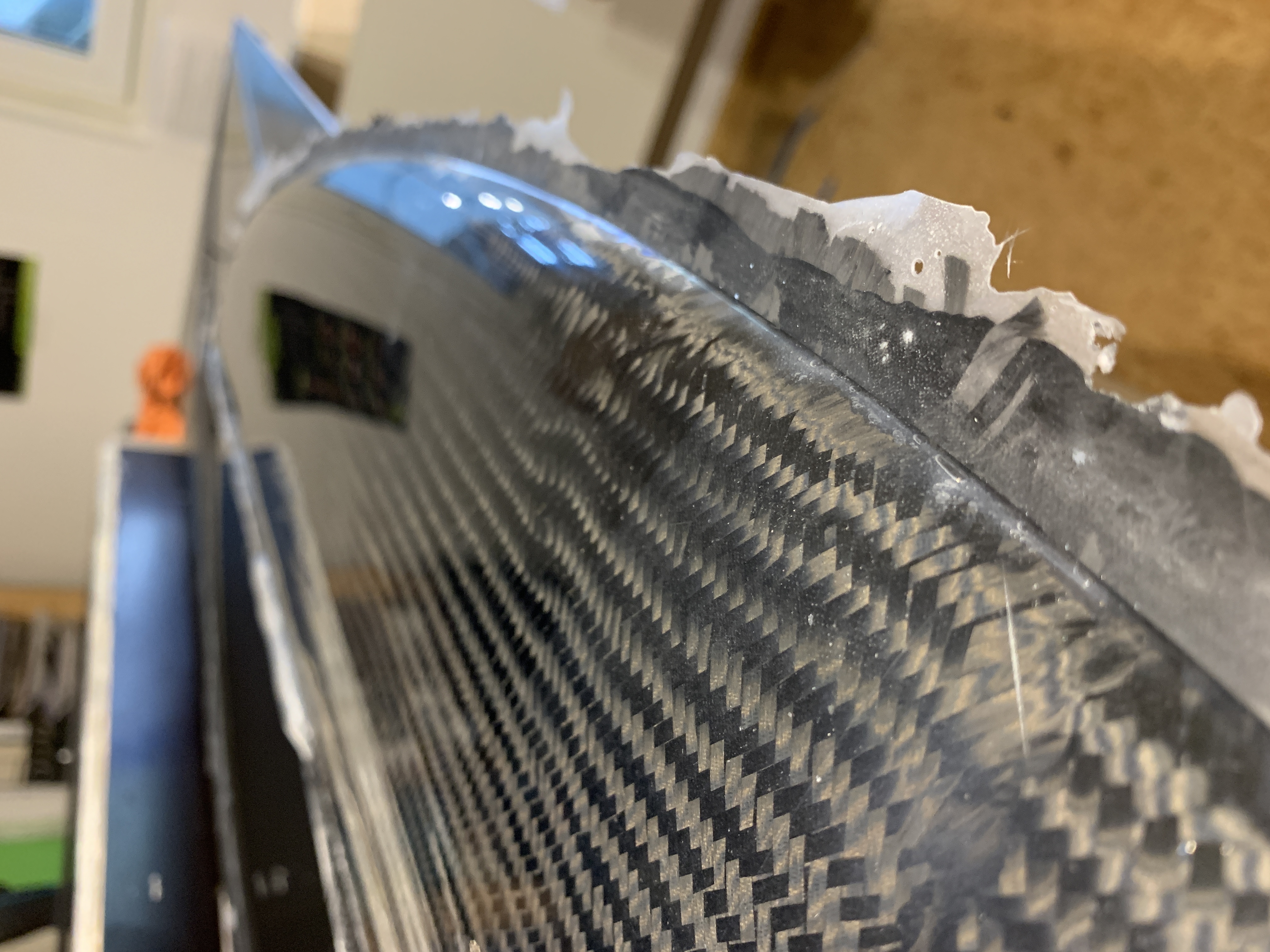

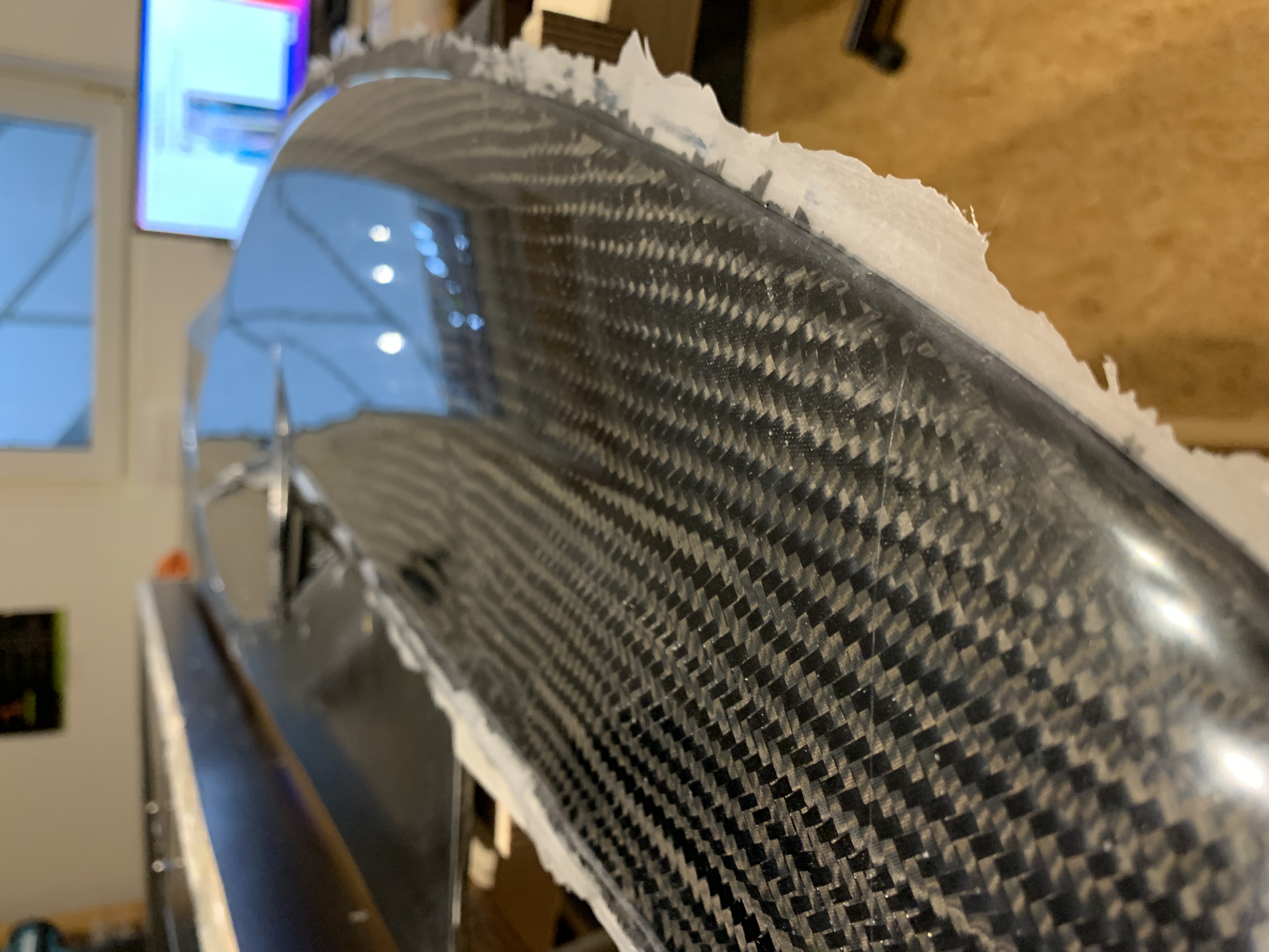

anbei mal ein Zwischenbericht zu den Formen.
Die Unterseite ist soweit fertig bis auf das die Kante noch geschliffen werden muss.
Oberfläche finde ich schon mal sehr gut:

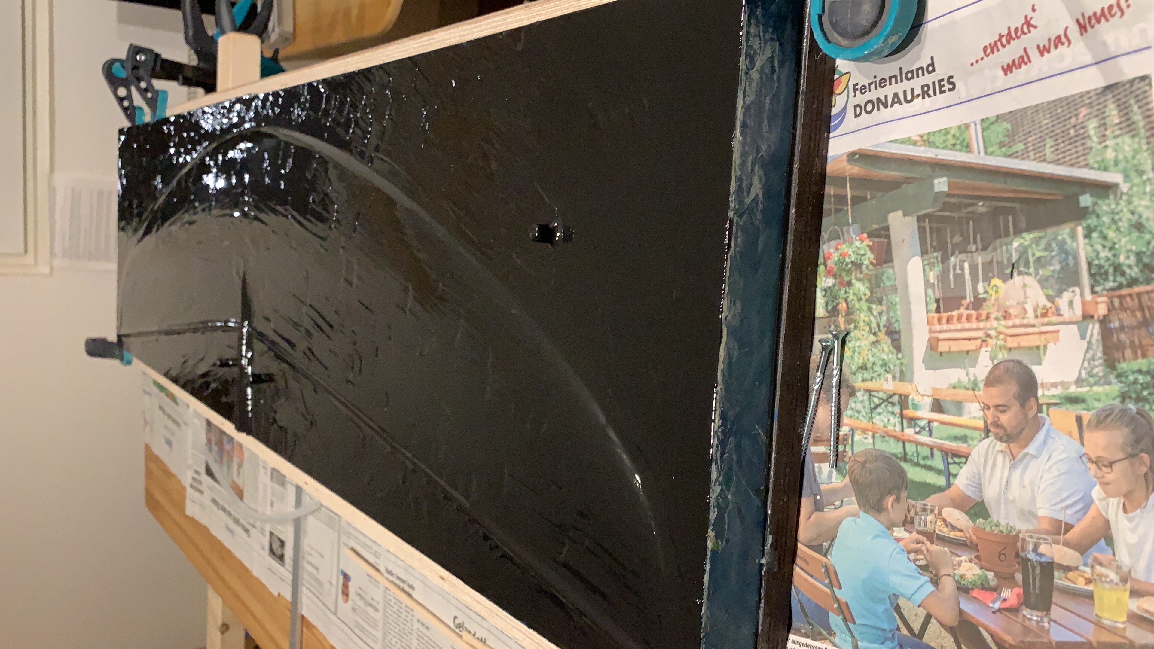

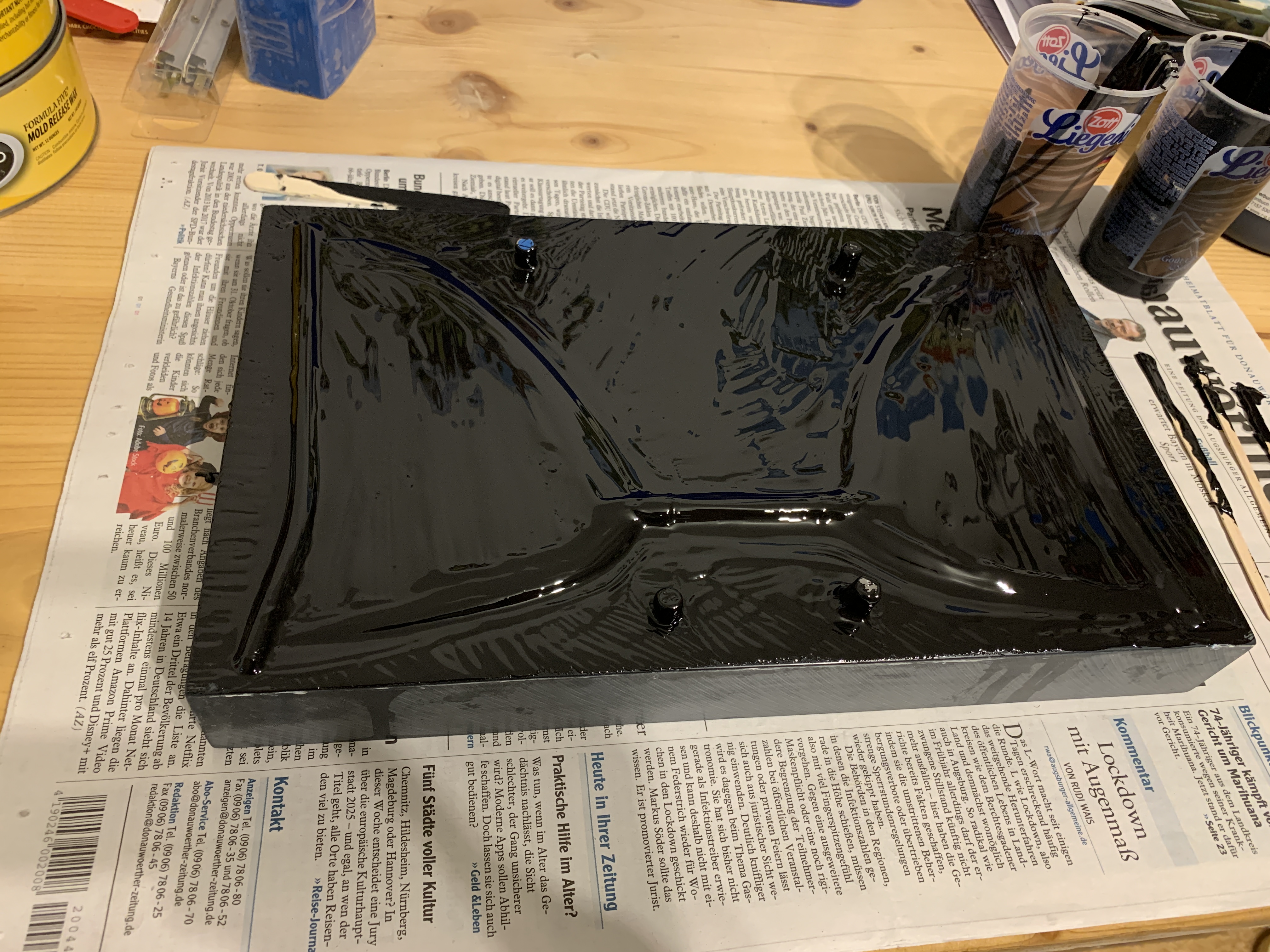

Heute habe ich mit der Oberseite angefangen.
Erste und zweite Formenharzschicht und Kupplungsschicht mit Thixo und Glasmehl:

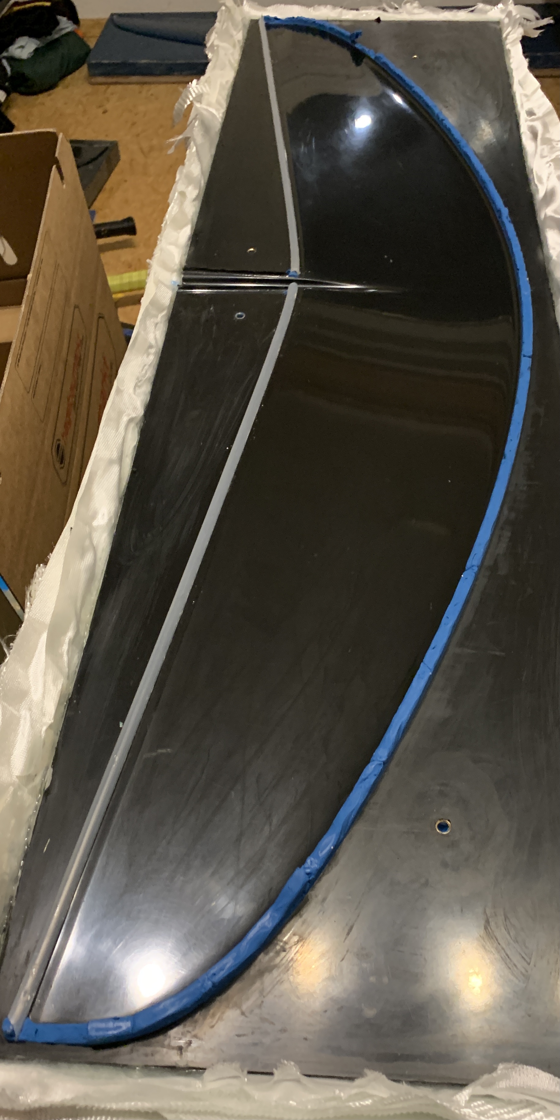

Ich freu mich dermaßen.
Für mich war es der erste Formenbau in dieser Form.
Heute ist die zweite Flächenform geschlupft. Ich finde die Oberfläche lässt sich sehen.
Jetzt heißt es Die Ränder und die Trennkante verschleifen, die Verschraubungen anbringen und wachsen.
Wenn alles klappt werde ich Ende der Woche mal laminieren.
