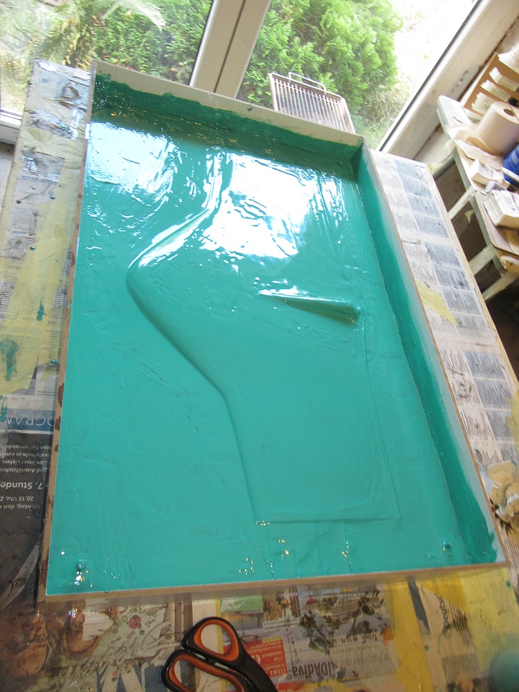

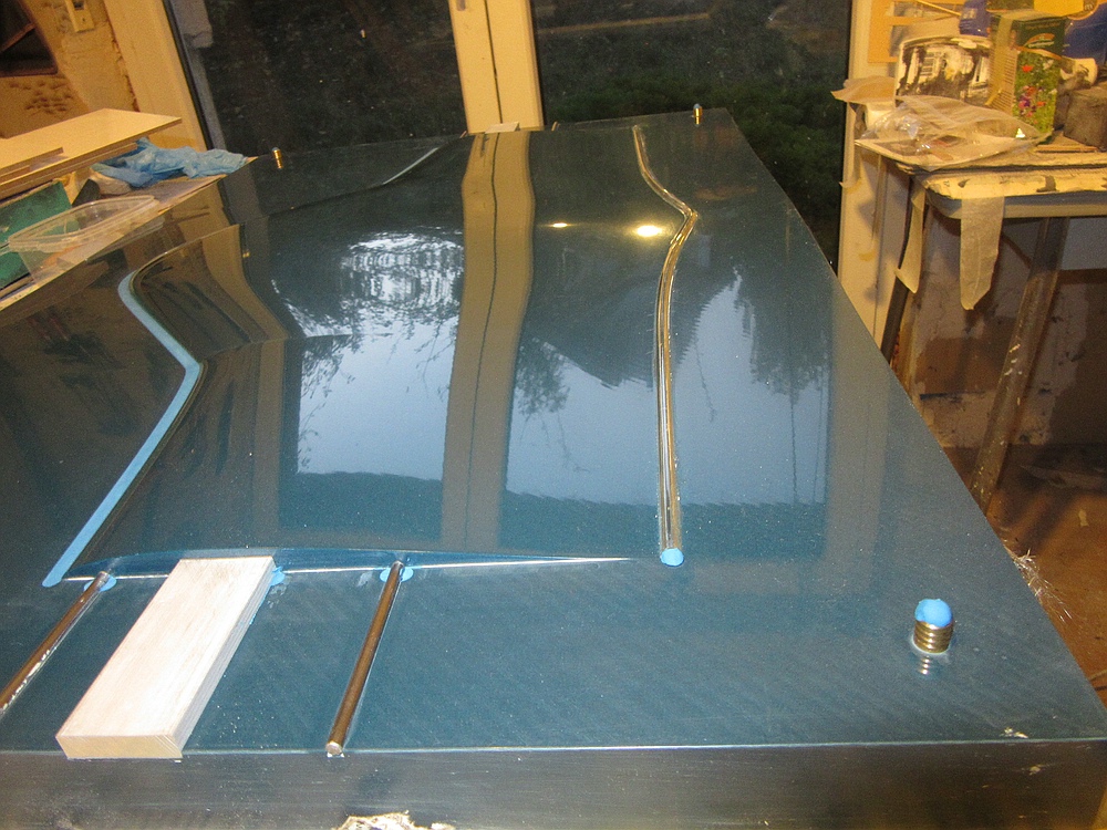

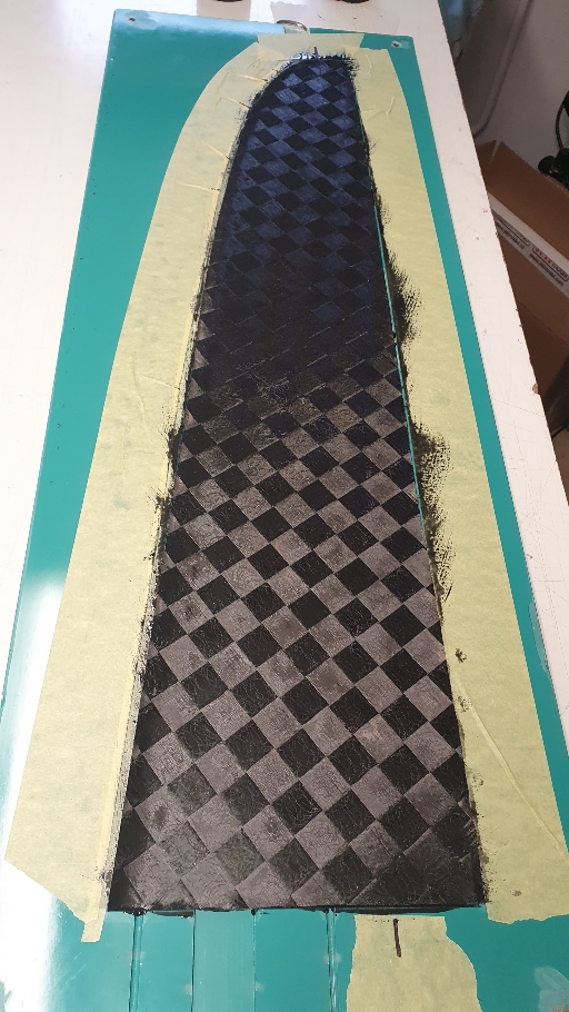

aus welchem Grund hast du bei den Steckungen und Formdübeln zuerst eine Schicht aufgetragen und dann auch schon Gewebeschnitzel? War die Stelle dann noch weich als die ganze Fläche mit Formenharz eingestrichen wurde?
die Formfixierstifte und die Dummys der Torsionsstifte habe ich vorab mit Oberflächenharz auf dem Urmodell verklebt, dadurch kann man die separat eingesetzten Teile im Eifer des Gefechts des Oberflächenharz auftragens und weiter laminierens nicht versehentlich verschieben, dabei hab ich auch gleich die Verbinderdummys mit fixiert. Die Vorab-Verklebung war hart als ich weiter gearbeitet habe, sonst würde das ja nix bringen. Ich habe mechanisch mit den vorher ins weiche Oberflächenharz aufgestreuten Kurzfasern gekoppelt. Hier sind die Kurzfasern erstmals aus Basalt, sonst habe ich Glaskurzfasern 3 mm genommen.

Wie dick ist den dein Blähglas Hinterbau ca.?

Hallo Ulf,
ich bin doch der Fettkönig, unter 10 Wachs"fettschichten" kommt bei mir kein Harz in die Form
Die Gesamtdicke der Form bei der Oberseite ist 35 mm, die Unterseite könnte ein paar Millimeter dicker sein, konnte ich noch nicht messen weil der Randübestand noch dran ist.
Das heißt es sind ca. 25 mm Poraver-Quarzsand-Harzgemisch eingefüllt.
Der Quarzsandanteil von 20-30 Volumen-% am Hinterfüllmaterial sorgt zusammen mit 80-90 g/l Harz mit Schaumtreibmittel dafür dass die Mischung nach dem Verdichten gut stehen bleibt und die gesamte Form incl. Oberlagen nass in nass gebaut werden kann ohne auf der Rückseite eine Hügellandschaft zu bekommen. Damit härtet alles praktisch gleichzeitig zusammen aus und Verzüge werden minimiert.

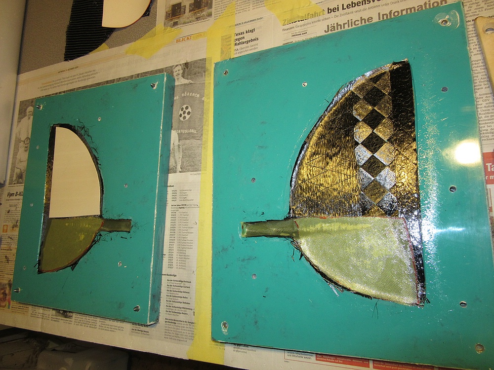

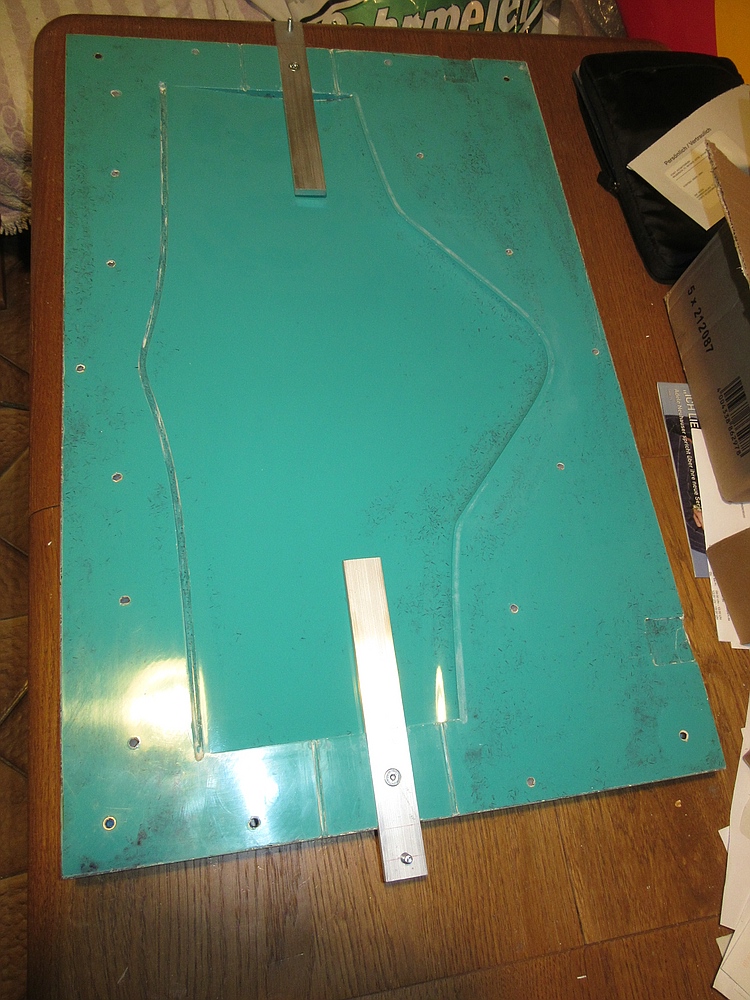

Der Azorace-Formenbau des ersten Formensatzes ist abgeschlossen, nur noch Schablonen machen, ein bisschen wachsen und Verbinderhülsen bauen, dann können die ersten fliegenden Bauteile laminiert werden.
bei mir sind inzwischen alle Kuchen gut raus gekommen, bei Theo wohl auch, obwohl er die Fotobeweise bisher größtenteils schuldig bleibt.

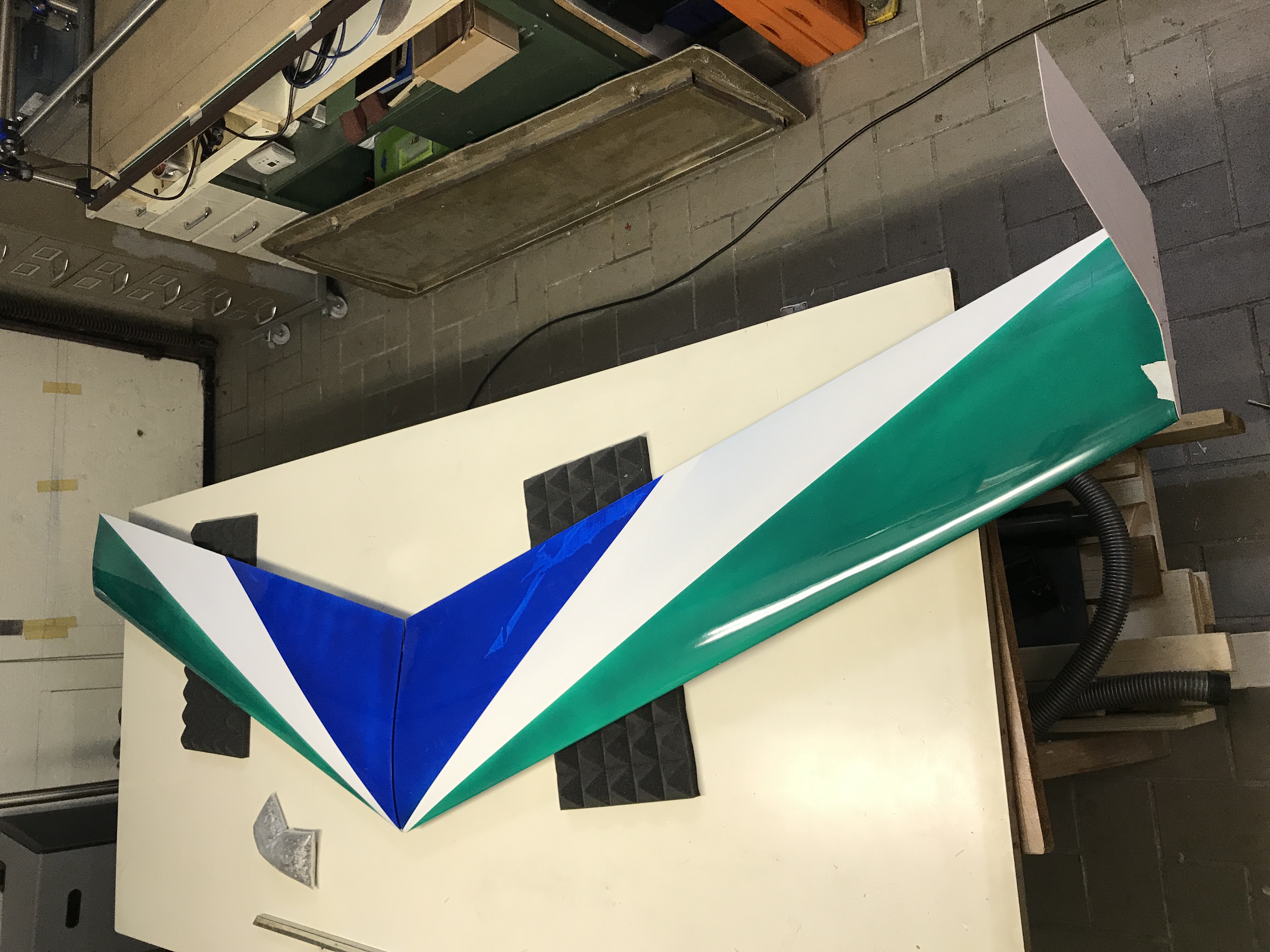

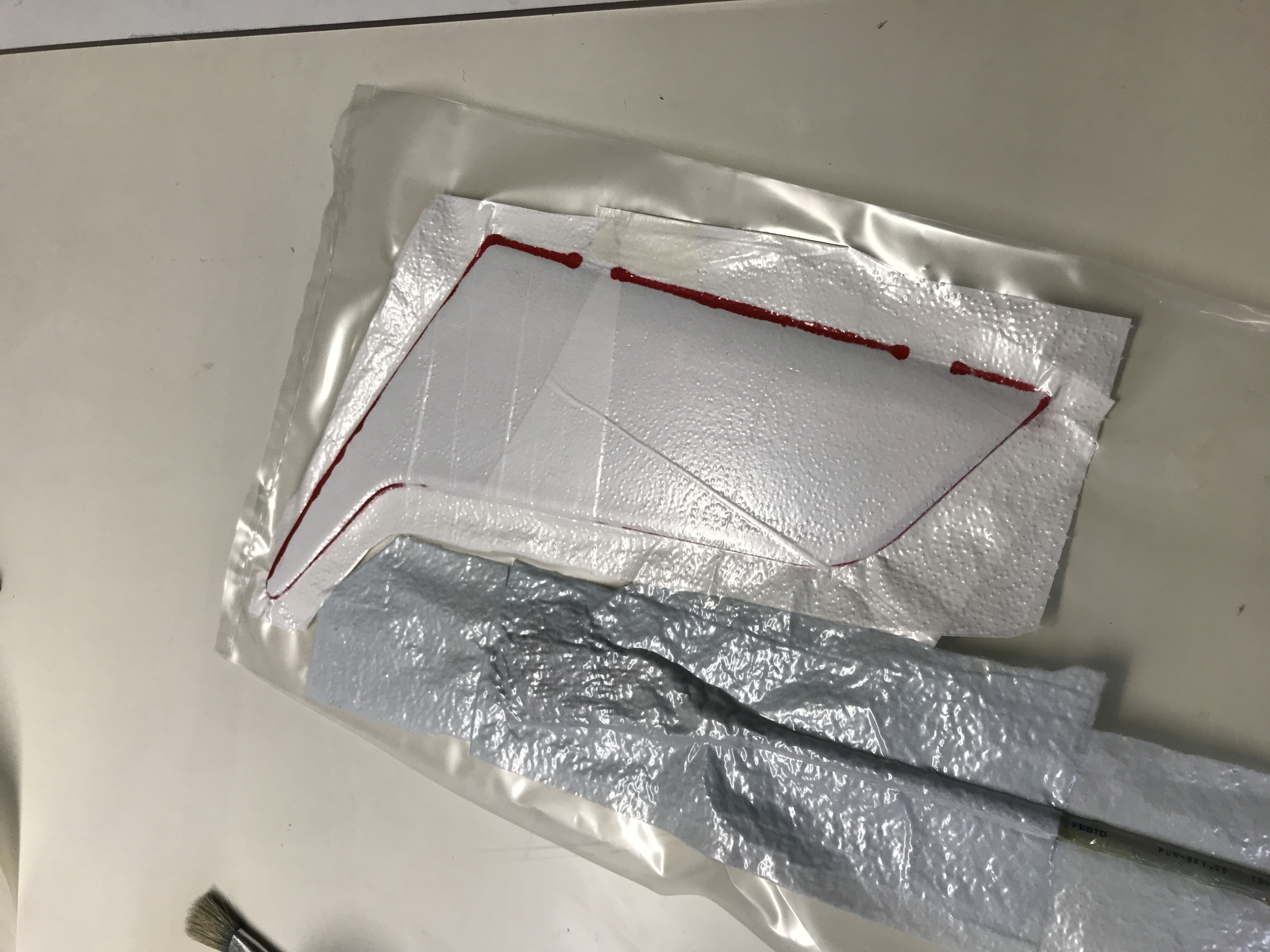

Ich hab heute das erste Azorace-Leitwerk ausgeformt, ist nicht ganz leicht, aber stabil und damit DS-fest geworden.
Die Leitwerksform funktioniert schon mal sehr gut, messerscharfe Endleiste und keine Versätze an der Trennebene
da war das Christkind aber brav

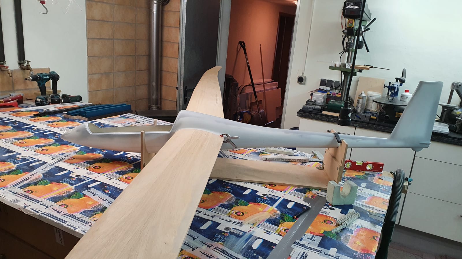

ich möchte heute auch mal etwas zum Besten geben. Ich wollte schon lange mit dem Bau von Schalenflügeln beginnen und habe mir dazu unzählige Bautherads dazu durchchgelesen, außerdem faszinieren mich die Nurflügel und Co. In meinem Verein hatten einige Vereinskollegen vor 30 Jahren eine Form für einen damals recht erfolgreichen Pfeilflügel von Curt Weller, der Elfe 2 gebaut. Ich habe mir die Formen also in die Werksatt geholt und habe mit dem Abenteuer begonnen. Ich hatte sogar noch Kontakt zu Curt Weller um sicher zu sein, dass das nicht ganz der Flop wird, natürlich würde Curt heute auch einiges anders machen, aber ich habe trotzdem schon viel mit den bisherigen Bau gelernt.
Ich habe auch noch abweichend zusätzlich innere WK vorgesehen, jetzt mal durchgehend von den QR bis 100mm vor die WR.
- Vorne Rohr für das Trimmblei, die große Öffnung für RC, dann die 12mm Rundsteckung und noch ein Rohr für Ballast, welches schräg nach hinten geht, so dass die Mitte hoffentlich im passenden Schwerpunkt liegt. Die WR ist nur in der Mitte symmetrisch, weil dort lokal aufgedickt wurde um Platz für die RC-Anlage zu bekommen, das geht nach 80mm Spannweite dann in das E180 über.

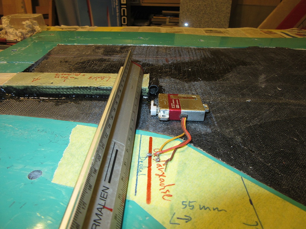

...wird aber sehr eng mit den Querruderservos, so breit wie der Gurt außen noch ist
Vg
Drück euch die Daumen dass alles klappt.
Vg
Hi Martin, das wird auch mit den Servos im Mittelteil knapp, durch die kürzeren Klappen sind die Servos weiter außen in den dünneren Profilen, mit dem Stützstoff hinter dem Holm passen keine 10 mm Servos rein. Dafür müssten für die kürzeren Klappen auch 8 mm-Servos ausreichen, KingMax 8 mm hab ich noch da, oder die KST HS08 die ich im Toy auf den Querrudern habe....ich weiß noch nicht wie ich das mache, muss erst noch mit Knete probieren wie sich das mit der Einbauhöhe ausgeht.
Nachtrag: ich denke so in etwa wird es werden, 10 mm-Servos vor den Holm wie beim XBOW. Das Loch in der D-Box wird dadurch kompensiert, dass am Übergang zwischen Kohle und 2,4 GHz-Basaltgewebe die beiden Belegungen überlappen, also doppeltes Gewebe versteift die D-Box, notfalls kommt auf die andere Seite vom Servo noch eine Stützrippe rein....und es spart für die Leichtvarianten auch noch Trimmblei...dat wird schon

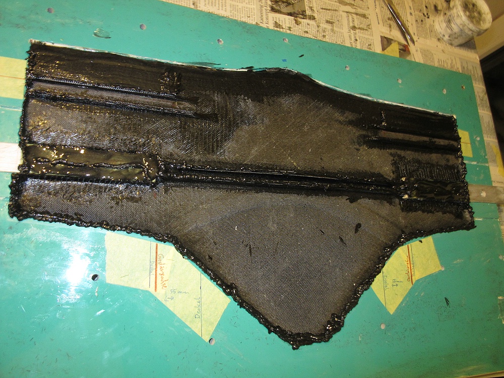

die zweite Form vom Azorace ist zu, das Mittelstück härtet jetzt aus.
Nach den großen Bedenken wegen dem Platz für Steckung und Servoeinbau im Mittelstück ist mir wieder eingefallen dass der Azorace ein BWB-Brett wie Gizmo, Minirock und Miniray ist
, da sind die Servos im Mittenbereich selbstverständlich vor dem Holm
Mit dieser Erkenntnis, siehe ein Post vorher, passt alles wie selbstverständlich zusammen, nur die D-Box-Schale im Holmbereich ist an den Verbinderhülsen um die Dicke der 60er Biax-Innenlage zu dick....aber dafür ist da auch ein Holm drin der für über 70 g Lastvielfaches dimensioniert ist
Die Gestängedurchführung durch den Holm hab ich mit Pfeilschaft-Kohlerohren schon vorbereitet, ich muss nachher nur Löcher für die Kabel der Elevonsoervos im Außenflügel in den Holm machen.

Erster Außenflügel ist in der von Theo gebauten Form im Vacuum.
Beim Formentausch haben wir mein Mittelstück und Leitwerk mal mit Theos Außenflügeln zu einer Azorace-Schablone zusammen gesteckt, ich bin gespannt ob ich das auch mit meinem Schwarzbau-Farbdesign so in etwa hin bekomme
