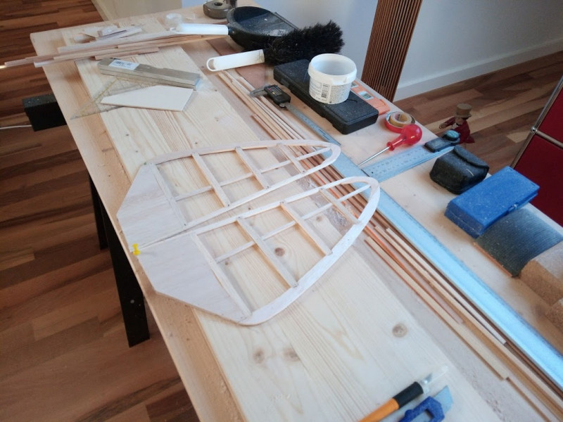

Hallo Hans,
ich habe das Bild mal vergrössert um zu erkennen wie du baust.
Ich machte damals, das ist schon einige Jahrzehnte her..., glaube ich die Rippen aus 3mm Balsa.
Wenn ich es richtig erkannt habe nimmst du dünne Sperrholzstreifen oben und unten?
Auch nicht schlecht.
Dazwischen würde ich symetrische Rippen setzen, also zwischen die oberen und unteren Streifen, quasi gesagt wie ein T-Träger im Querschnitt gesehen.
Aber das ist alles sehr dünn, nicht leicht.
Gutes Gelingen,
schöne Grüsse in die Schweiz,
Milan

italouwe hat geschrieben: Fr 21. Mai 2021, 05:54
Ich schaue es als Chance an meine Fertigkeiten im Holzmodellbau zu verbessern. Da ich mit dem
ersten Ergebnis ja nicht wirklich zufrieden war, baue ich es nochmals. Da ich nun ja ein Höhenruder
habe, wo die innersten 3 Rippen perfekt gebogen sind und die äusserste Rippe aussieht wie ein scharfes Gibeldach ... Habe ich zumindest ein kleines Übungsobjekt wo ich das verschleifen der
Nasen und Endleiste mit meinem neuen Permagrit Schleifklotz zumindest etwas üben kann.
Das verschleifen der Nasenleiste wird wohl noch gehen, aber mit der Endleiste wollen wir mal schauen wie es rauskommt. Ich bekam hier den Tip es mit einem Eisendraht an der Endkante zu versuchen. Einen Versuch ist es alleweil wert.
In meinem ersten Versuch waren die unterlegten Streifen aus Balsa. Ich werde diese Streifen nochmals machen aber diesmal aus dünnem Speerholz mit 1,5 und 2 mm.Ich werde diese kleinen
Unterlagen nun ebenfalls mit kleinen Nägeln befestigen und nicht wie bis anhin mit Nadeln.
Wie Du evntuell bemerkt hast auf meinem Bild, habe ich für alle Rippen kleine Ausspahrungen
mittels Dekupiersäge und Nagelfeile in der Nasen- und Endleiste gemacht. So lassen sich die
dünnen Rippenstreifen aus 1,5 mm Balsa besser an die Leisten kleben. Und in meinem 2. Versuch
werde ich die Breite der Streifen von 6.5 mm auf 8 mm erhöhen. Alle diesen kleinen Verbesserungen
entnahm ich einem Baublog des Schweizers Werner Kamphausen, welcher ebenfalls einen sehr
ausüführlichen Baubericht zum Bot gemacht hat.
>>Dazwischen würde ich symetrische Rippen setzen, also zwischen die oberen und unteren Streifen, >>quasi gesagt wie ein T-Träger im Querschnitt gesehen.
Ja Uwe
Das Ding an sich ist schon wer genug zu bauen für mich als Rooky. Deine T-Träger wären im
Ansatz sicherlich eine Bomben Idee ,aber treiben den Schwierigkeitsgrad für mich zum bauen gleich nochmals in die Höhe. Ich probiere es 2. Amlauf mal ohne Deine Träger ... Sollte es im 2. Anlauf nicht klappen, ist dies eine Idee für den 3. Anlauf welchen es hoffentlich nicht braucht.
Ich probiere nun über Pfingsten alle Teile nochmals zu machen inklusive der Speerholzunterlagen.
Holm und Rippenbruch aus dem verregneten Luzern
Hans

Moin Hans
Bei sehr dünnen Endleisten kannst auch die Balsadicke /2 nehmen, also bei 3mm vorgegeben einfach 2x 1,5mm mit Sekundenkleber zusammenkleben und in die Kontur hinten einen CFK-Roving beim Zusammenfügen mit einlegen. Die Dopplung alleine macht es schonmal steifer und der Roving sorgt dafür, daß du die Endleiste halt auch so richtig fein messerscharf zuschleifen kannst, ohne daß du Gefahr läufst, daß dir das Holz bricht oder sich beim Bespannen später zu sehr verzieht.
Swissflight
Beiträge: 13
Registriert: Sa 15. Mai 2021, 17:57
Beitrag von Swissflight »
Hallo Christian
Ich habde die Endleiste (2 Stück à 3mm) vor etwa 2 Stunden bereits neu gemacht. Sollte es zu einem
dritten Verusch kommen, werde ich natürlich Deinen Trick ebenfalls berücksichtigen.
Aber ich bin im Moment immer noch zuversichtlich, das alles klappt.
Liebe Grüsse
Hans

Beiträge: 13
Hallo Christian
Mal schauen ob ich das richtig kapiert habe.
Anstelle eines 3mm Balsa für die Hinterkante nehme ich stadtdessen 2 x 1,5 mm und verleime
das ganze. Und an der finalen Endkante soll ich einen Kohleroving aufleimem bzw. wahrscheinlich
mit Epoxy anbringen ?
Da ich ja ein ambitionierter Anfänger bin, entschuldige ich mich für meine Fragen. Aber ich habe
noch nie mit Kohlerovings gearbeitet ...
Holm und Rippenbruch aus Luzern
Hans

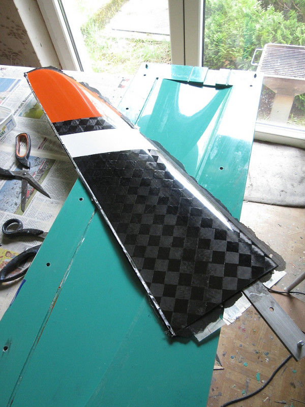

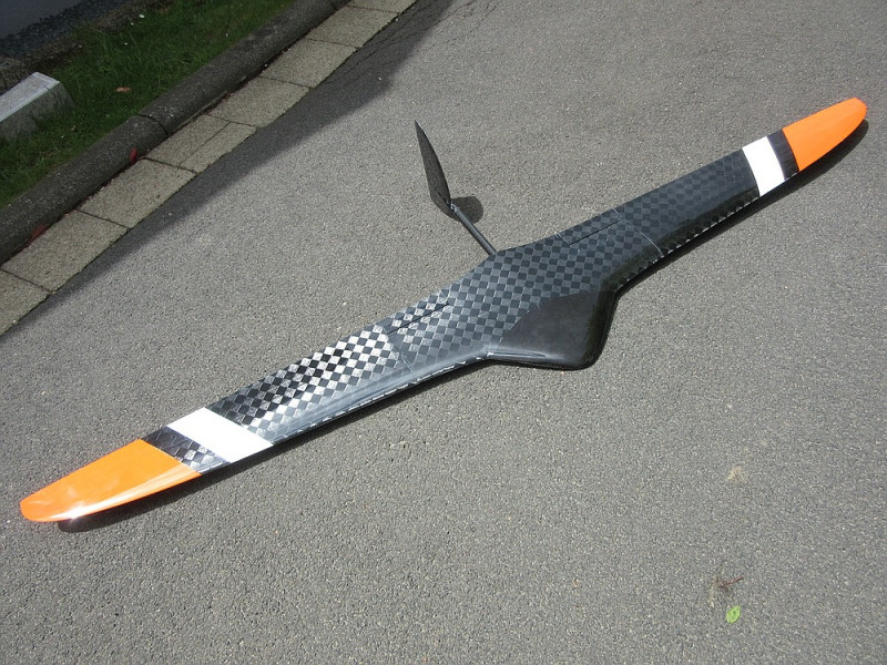

Heute Außenflügel entformen und Rohbauhochzeit bei meinem ersten Exemplar vom AzoRace 2,2 m DS-Brett.
Der Leitwerksausleger hat noch Übermaß und wird wahrscheinlich gekürzt, das hängt aber auch davon ab wie viel Nasenblei der Schwerpunkt braucht.
Nicht perfekt gebaut, aber ich bin zufrieden :)
P.S.: mit den Außenflügel ohne Mittelstück und einem passenden Rumpf lässt sich auch ein nettes 1,6 m-Brett basteln, hier mit einem Strong Mini Seglerrumpf.
Sieht richtig klasse aus der Azorace, Uwe! Hoffe eure flugerwartungen werden erfüllt oder übertroffen.
Freue mich schon drauf den Flieger mal zu sehen.
Grüsse vom tobi

Swissflight hat geschrieben: So 23. Mai 2021, 14:23 Und an der finalen Endkante soll ich einen Kohleroving aufleimem bzw. wahrscheinlich mit Epoxy anbringen ?
Hallo Hans,
Christian meinte, den Roving (platt und leicht ausgefächert) zwischen die beiden Holzteile zu verbauen. Nicht als Endkappe.
Dann hast du eine Sandwich-/Hamburger-Bauweise, die sehr stabil wird.

Hallo Mario
Wie sagt man doch so schön, oftmals sagt ein Bild mehr als tausend Worte. Danke ...
Ich glaube ich habe nun kapiert wie das gehen sollte. Da ich nun bereits einen Bauteilesatz
für die Endkante ohne die entsprechende Kohlerovnings habe, probiere ich einfach mal den Ansatz
mit dem unterlegen eines Drahtes an der Endkante zu verschleifen. Da ich nun die Qual der
Wahl habe, müsste ich bei meinem Hoflieferanten für solche Sachen wissen, welchen Typ
von Roving ich genau bestellen muss. Ich verstehe bei den ganzen dort verwendeten Abkürzungen
eigentlich nur Bahnhof ...
https://shop.swiss-composite.ch/shop/US ... ing=Roving
Natürlich werde ich weiterhin über den Baufortschritt des Bird of Time berichten. Je mehr ich darüber nachdenke, wird des Bau dieses Bird of Time zu meinem Gesellenstück in Sachen Holzmodellbau.
Hans
Beiträge: 10190
Moin Hans
Exakt, nur statt des Epoxy nimmst einfach dünnen Sekundenkleber für den Roving. Das wird knallhart und ist superleicht. Aber Vorsicht, der Roving will beim Tränken dann überall kleben bleiben, nur erstmal nicht mehr am Holz... :lol:
Die Schweiz ist was die Preise anbelangt etwas speziell... Falls du die Möglichkeit hast, bestell vielleicht bei hp-textiles, das müsste bedeutend günstiger sein als swiss-composites.
Noch was: Alles gut vorbereiten und dann schnell arbeiten. Der Roving ist wie ein Aktivator für den Kleber. Du hast wirklich nur wenige Sekunden Zeit.
Hallo Hans,
ich baute damals die Endleisten am Höhenleitwerk aus 3mm Balsa, eine Verstärkung war damals nicht üblich, auch nicht notwendig, Das Leitwerk hielt allem stand.
Nur der Aufbau ist etwas filigran, wenn es mal bespannt ist hält das schon.
Ich meine mich zu erinnern, dass ich von der Nasenleiste bis zum Holm mit 1,5er leichtem Balsa beplankte.
Ich würdest auch die Rumpfnase 1,5 - 2cm verlängern, denn es benötige ordentlich Blei vorne.
Weiterhin viel Spass beim Bauen und gutes Gelingen,
Beiträge: 1155
Hallo Hans,
man kann da eine eigene Wissenschaft draus machen. Ich würde es (mir) einfach machen - der günstigste ist passend.
Denn das Balsa-Kohle-Sandwich wird mit dem preiswertesten Roving so stabil, wie es sich die Konstrukteure des BoT niemals und nie erträumt hätten.
Von daher einfach CF-Roving 3K 200tex HTA 40 nehmen.
Aber man sagt mir nach, dass ich oft alles viel zu einfach sehe und es in Wirklichkeit sehr viel komplizierter ist. :mrgreen:
Könnte also sein, dass andere noch bessere Ideen haben, die auch wirklich besser sind. :mrgreen:

Hallo an alle Mitleser und Antworter
Danke für die vielen Tips und Anregungen. Ich werde natürlich die von Mario vorgeschlagenen
Kohlerovings bestellen. Da ich im Moment einen beinahe kompletten Teilesatz ohne die entsprechenden Kohlerovings habe (einfach 3 mm Balsa ausgesägt) , werde ich im Moment probieren
diesen zu verbauen. Bis diese Kohlerovings bei mir eintreffen, werden sicherlich ein paar Tage
vergehen. Ich kann natürlich schon mal als interner Test die Teile 8 und 9 für den Sandwich Einbau der Kohleroving vorbereiten sollte es wieder Erwarten nicht klappen mit dem Komplettbau des Höhenleitwerk in der Version 2.
Ich habe nun bereits alle Unterlagsteile in 1,5 mm und 2mm Speerholz gesägt und in die finale Schlussform gebracht. Auch die Befestigung mit ganz kleinen Nägeln aus dem Baumarkt funktioniert einwandfrei .. Alle Speerholz Unterlagen liegen nun perfekt
gerade auf dem Baubrett. Ich hoffe natürlich ingsgeheim, dass ich keinen Neubau Version #3 initieren muss.
Ich bedanke mich nochmals bei allen für ihre Super Tips und
wünsche allen Holm und Rippenbruch
Hans
PS : Da das Wetter bei uns in der Zentralschweiz nicht gerade der Burner ist,werde ich natürlich
etwas mehr bauen an meiner Diplomarbeit namens "Bird of Time".

UweH hat geschrieben: So 23. Mai 2021, 22:29 Heute Außenflügel entformen und Rohbauhochzeit bei meinem ersten Exemplar vom AzoRace 2,2 m DS-Brett.
Hey Uwe,
Das schaut ja schon richtig lecker aus :mrgreen:
Bin echt gespannt, auf den Bock :thumbup:
Beste grüße
Max v.P.
Hi Max,
jo, danke, ich bin auch gespannt ob der Bock anständig fliegt. Die für ein Brett hohe Streckung macht auch vor dem Erstflug am Boden schon mal ganz schön was her.

nope, kein Tiefdecker F3k...
Eigentlich seinerzeit durch den Fifi inspiriert und zeitgleich mit Lilloo entstanden. Aber weil´s ja den tollen Lilloo schon gibt, hab ich das Teil auf 40Zoll vergrößert:

Komm schon, einen Wurfhaken in die Fläche und die F3Kler ärgern!
Baust du die Formen zum aufblasen? Sieht so aus mit dem Buzel hinten raus.

Ja, soll aufgeblasen werden
Mit F3k ärgern wirds wohl eher nix werden :D Wer weiß, ob das überhaupt flugfähig sein wird :D

Der schaut gut aus, gefällt mir! Die Urmodelle weiterverwenden spart auf alle Fälle kosten, vor allem weil des Material eh net grad Günstig ist.
