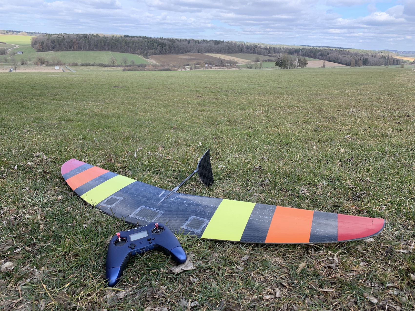

Hallo X-Bow Fans,
nachdem der erste aus meiner Form etwas "Quik%Dirty" war und auch schlampig eingestellt :oops: verabschiedete er sich nach gefühlt zwanzig abrissen mit Wucht im Acker. Es waren einfach die Ausschläge zu groß....
Also ran an die Form und einen zweiten (nur zur Übung ;-) ) laminiert. Ab dem Holm (der aus Kohleschlauch auf Schaumstoffwurst besteht) ST Gewebe ca 80g, vorne 2x 163 CFK, in der Nase einen CFK Roving, zwischen den Servoöffnungen hinter dem Holm und im Bereich der D-Box 1mm Balsa, UD Gurt im Bereich des Holmes, Ruderstege CFK Schlauch auf Strohhalme,und als erste bzw. letze Schicht 25g Glas.
Anschließend sauber alles eingebaut, die Ruder gängig gemacht und ordentlich auf 88mm Schwerpunkt eingestellt.
Die Ruderausschläge auf den Uwe seine veröffentlichten in RCN eingestellt.
Fluggewicht fertig 750g..... hoffe der dritte wird noch leichter. Die ein oder andere Stellschraube habe ich schon noch gefunden.
Heute eingeflogen an der Klitsche -mit deutlichem Respekt- und was soll ich sagen.... ich bin restlos begeistert.
Der geht ja sowas von genial. Sogar Thermik hat er immer wieder mitgenommen.

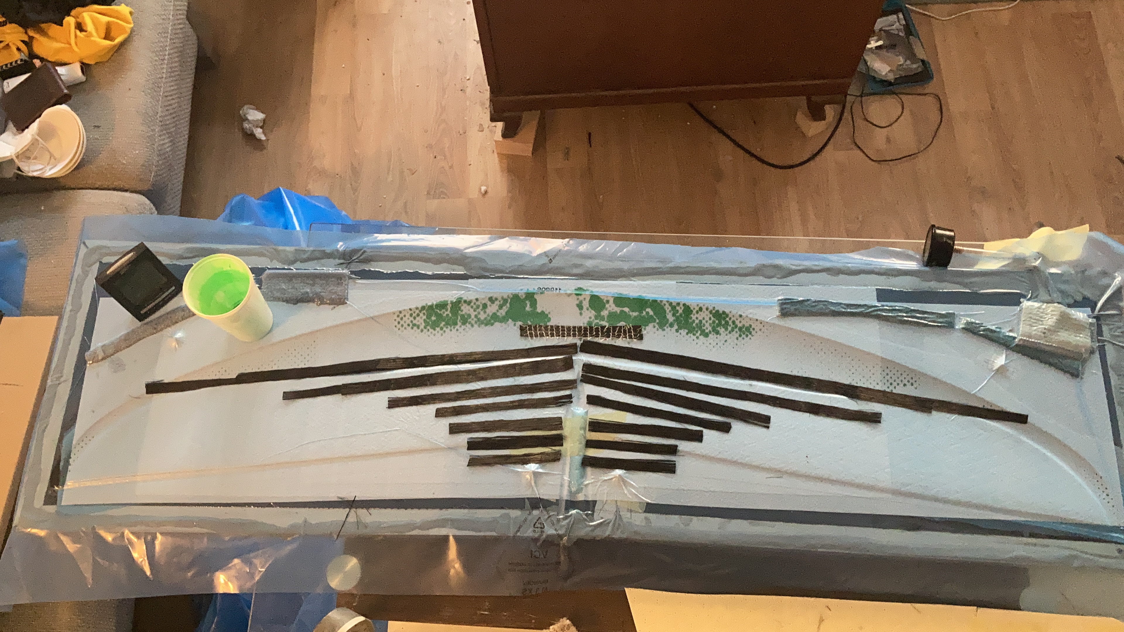

Nachdem mein letzter Bow wegen Empfangsproblemen unrettbar zerschellt ist musste ich mir einen neuen ziehen. Schade um den Flieger der Berg ist heile geblieben und keiner ist zu schaden gekommen. Alles gut...
Ich habe mit 180g Glass/Kohle Hybrid Gewebe volle Lage gebaut. D-Box 200g Kohle. Massive Nase mit 4 abgestuften 460g Kohle Streifen. Empfängeröffnung mit einem Rechteck 460g hinterlegt, Oberseite entsprechendes Gegenstück. 49g Glas Innen & Außen. Stützstoff ist ein 3mm 3D Schaum. Flächenabschluss & Klappensteg Gewebeschlauch auf Schaum. Hauptholm Kohleschlauch auf Schaum.
Den Rest erzählen die Bilder...
Schlüpfgewicht geöffnet & grob zugeschnitten 470g

Ich bin happy keine Luftblasen in der Nase und um die Servoöffnungen. Die Oberfläche kann paar Gramm mehr Harz vertragen das nächste Mal. Das Hybrid Gewebe erfordert etwas Vorsicht bei der Verarbeitung da man jeden Verzug sofort sieht. Die Oberseite habe ich zuerst eingesaugt. Man sieht es... Den Gurt kann ich noch viel dünner bauen.
Und bevor wer frägt, ja der Gurt ist 2 Teilig aufgebaut und in der Mitte mit 600g UD Gewebe verbunden.
Ich werde besser und leichter.

Schaumstege habe ich vorbereitet und mit Harz eingesaut und wieder trocken gewalzt. Dann habe ich beide für 30 Minuten zum anziehen in meinen Backofen bei 40Grad gelegt. In der Zwischenzeit habe ich die Klebemumpe vorbereitet. Das hat super gepasst vom Ablauf
Baumflüsterer
Beiträge: 118
Wohnort: Heiligenstadt Ofr.
Beitrag von Baumflüsterer »
ich hab die Erfahrung gemacht um oberflächliche Lunker vorzubeugen ist es gut mit Tixotropen Harz die Oberfläche nach der Lackierung der Form einzustreichen. Dann auch wieder ein sehr langsames Harz zum laminieren verwenden. Die 1. Lage wird dann trocken eingelegt, mit einer Lammfellrolle wird das Harz dann aufgebracht. Ruhig etwas mehr Harz als nötig nehmen, wie beim Formenbau. Das lässt man dann einige Zeit stehen, die kleinen Lufteinschlüsse brauchen Zeit zum aufsteigen. Dann nimmt man die Rolle die man quasi ausdrückt also relativ trocken um den Harzüberschuss wieder langsam raus zu nehmen. Ich verwende dafür die Injektionsharze mit 3Std und längerer Topfzeit. Heute ist es mir egal, ich verspachtel die Lunker wenn welche zu sehen sind mit einer Injektionsnadel. Muss ja nicht mehr davon leben und Mecker vom Chef gibts auch nimmer. lol
brauch noch nen Kaffee, die Feinmotorik für Rechtsschreibung hackelt noch :D

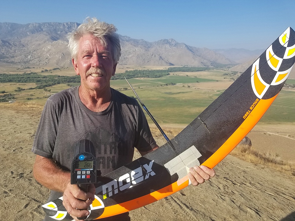

Bruce Tebo hat Gestern mit dem XBOW² einen neuen Airframe-Rekord geflogen, er erreichte in Weldon bei einer guten 8 bft-Böe 266 mph / 428 km/h.
https://www.rcgroups.com/forums/showthr ... o)/page290
Glückwunsch, Klasse gemacht Bruce und XBOW :thumbup:
Jetzt muss ich mich mit meinem 650 g -Exemplar bei uns am Fels ganz schön anstrengen um das noch zu überbieten :oops: :mrgreen:

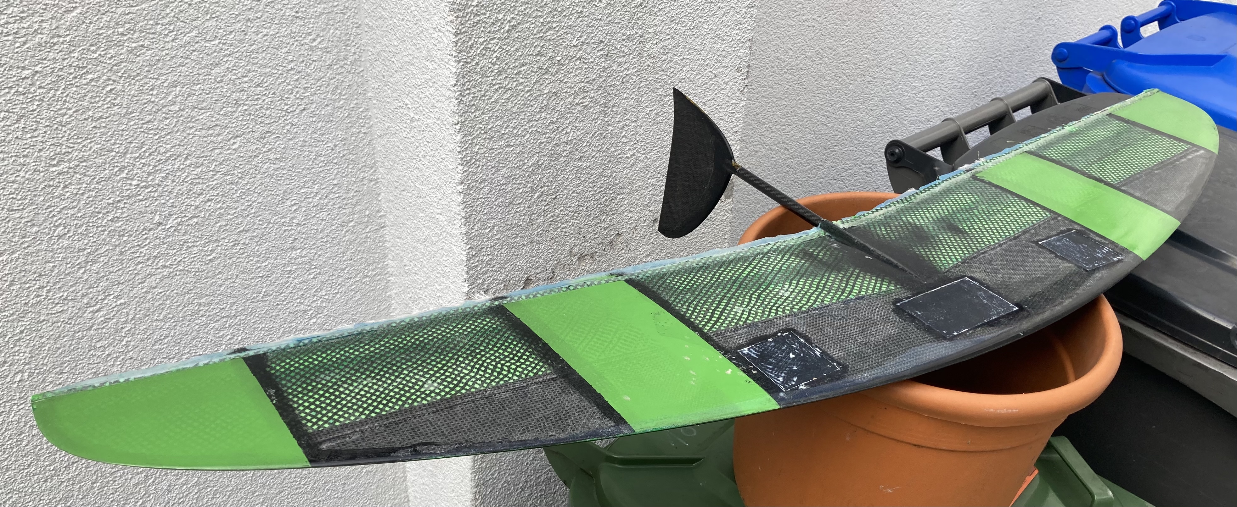

angeregt durch den DLG-BOW-Thread von Franz bei RC-Network hab ich überlegt ob der XBOW auch als DLG-Thermiksegler geeignet ist.
Die leichten 0,9 m Ur-Bows von Marco sind auch sehr gute Thermiksegler, das müsste mit dem größeren XBOW "in leicht" doch auch gut funktionieren. Der XBOW1 hat die selben Profile, ist aber größer und damit beim Thermik fliegen auf größere Entfernung besser sichtbar als der kleine Ur-BOW.
Also hab ich letztes Jahr meine XBOW1-Form entstaubt und gewachst, aber bis ich da Lack und Gewebe rein gelegt habe dauerte es länger als geplant. Außerdem hab ich aus Gewohnheit vom DS und für meine steinigen Landebedingungen am Fels viel zu viel Material eingebaut, damit ist der Flügel meines ersten Versuchs eines DLG-XBOW aus Formen viel zu schwer geworden.
Eigentlich hätte ich von Marco gelernt haben müssen dass man nicht durch Verstärkungen leicht baut, sondern durch weg lassen von Verstärkungen, denn die braucht man bei geringem Gewicht gar nicht :oops:
Die Außenkontur hab ich über die ursprüngliche Maßzugabe fürs besäumen an der Endleiste mit mehr Außenflügeltiefe auf Gutmütigkeit beim Abriß angepasst.
Bilder vom Rohbauflügel gabs ja schon im Werkstattbilder-Thread zu sehen, inzwischen sind die Servos drin (KST HS08) und die Ruder angelenkt.

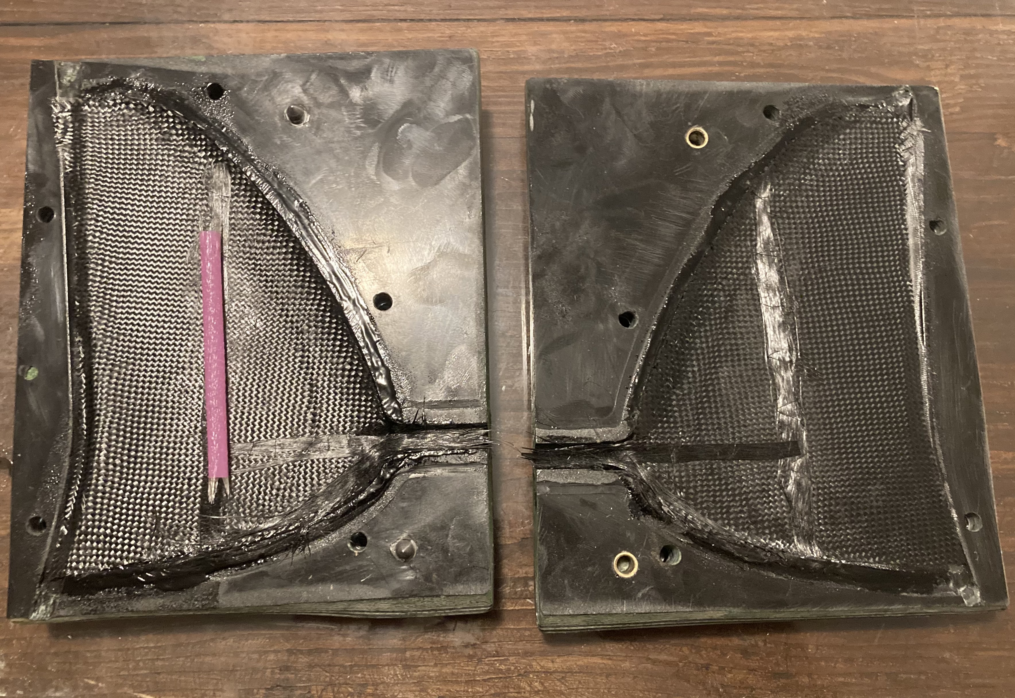

Heute ist das Seitenleitwerk rohbaufertig geworden und da hats auch mit dem Leichtbau geklappt. Der Rohbau der Balsafinne wiegt 4,7 Gramm, mit langen Leitwerksträgerrohr sind es 9,8 Gramm. Das kleinere CFK-Leitwerk aus der Form wiegt mit dem kürzeren Leitwerksträgerrohr fertig und schon oft geflogen 16,2 Gramm.
Letztlich ist der Flieger viel zu stabil und wird trotz des leichten Seitenleitwerks voraussichtlich mit rund 550 g Fluggewicht starten. Mein letzter XBOW1 wog 800 g, damit sollte ich zumindest etwas Thermikleistung dazu gewinnen. Ob ich als DLG-Test in diesen Versuch schon einen Wurfstift einbaue oder erst bei einem neuen Versuch mit weniger Material aus der Form entscheide ich nach dem Erstflug.

meine 1.3m, zweiteilige Version ist nun endlich auch im Bau. @Uwe vielen Dank für die Anpassungen seiner Zeit! Habe vor langer Zeit die Formen aus Sika M700N gefräst. Das Material war noch da, ist aber nicht ideal für Formen direkt im negativ. Die Formen wurden nach dem Fräsen gefillert und lackiert / poliert. Der Verbinder liegt im Schwerpunkt, damit man Verbinder mit unterschiedlichen Gewichten verwenden kann.
Der Aufbau für diese erste Version ist:
- Teilweise etwas Vorgelat, besonders oben.
- 25er Glas
- 80er CF Spread-Tow ganzflächig ausser im Antennenbereich.
- 4x 160er Glas im Antennenbereich
- Airex 2mm (war noch da, ist aber masslos zu dick)
- Im Ruderbereich ohne Airex aber mit einer Lage 160er Leinwand CF
- Als abschluss über alles 25er Glas
Das ganze gebaut in Vakuum Infusion. Für diesen kleinen Flügel macht es zeitlich keinen grossen Unterschied, ob mit Infusion oder Nass hergestellt. Finde die Infusion aber um einiges cleaner und sicherer.
Morgen wird ausgeformt und verklebt.

Soo - aufgemacht habe ich gleich am Tag nach der Infusion, danach
- Strohhalme mit Gewebeschlauch für das Ruder und Holm reingelegt,
- Verbinder-Taschen reingelegt und
- mit reichlich Mumpe zusammengeschraubt.
Oberfläche ist der Form entsprechend gut gekommen.
Besäumung sowie Ruder wurden auf der CNC direkt in den Formen gefräst.
Dafür wurden die Formen mit Kreppband etwas aufgebaut um nicht in die Formen selber zu fräsen.
Die Formen für das LTW wurden in Plexi gefräst - bauen steht noch aus.
Als nächstes werden die Ruder mit Silikone wider dran gemacht und die Servos eingebaut.
Hoffentlich kommt der bald in die Luft - ich nehme an dass das Abfluggewicht um die 650g sein wird.
Bin gespannt!
Beste Grüsse
Timothy

Mein XBOW² wiegt zufällig auch 650 g, zu sehen auf dem Bild unten.
Ich bin gespannt was Du zu den Flugeigenschaften sagst ;-)

Unten noch Bilder vom Feierabendfliegen mit den beiden XBOWs Gestern im leichten Regen, auf den Bodenbildern kann man die gerundete Endleistenkontur meines 1er erkennen.
