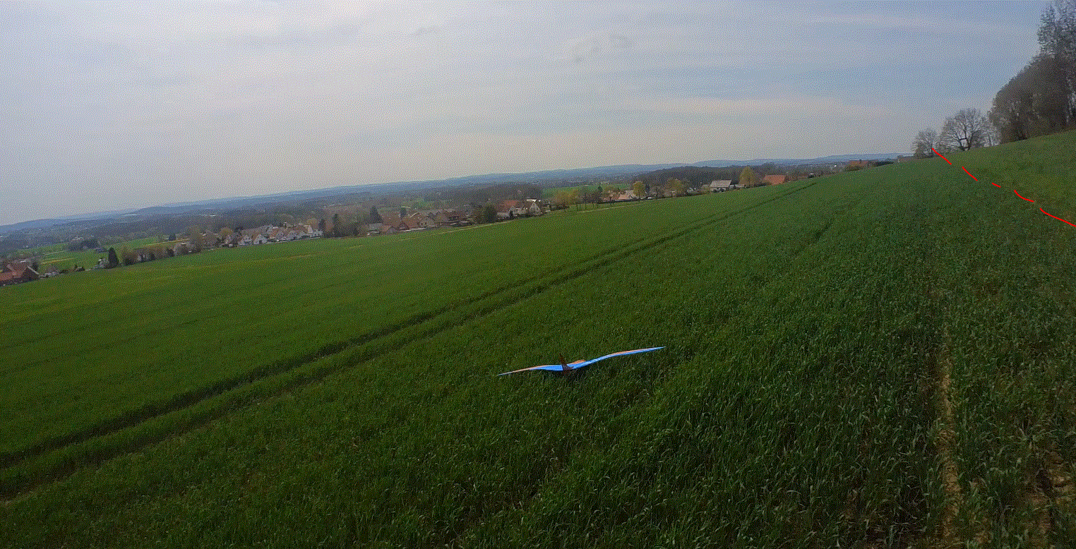

Auf dem Filmmaterial war nur die erste Landung mit drauf, aber leider 3m vor der wiese im Feld, so hat die es nicht in den Flilm geschafft. Da wo er so tiefflog das war der Landeanflug bergauf, man muss schon komplett ausflaren zur Landung und natürlich den Flügel grade halten, der Aussenflägel hängt zwar ein bischen, aber er ist immer noch höher als das Mitttelstück.
Ich habe unsere Platzkante in rot mal eingezeichnet.n da das Gras am hang und hier das Feld sowieso nie ganz kurz ist rutsch der flieger eh kaum bis garnicht, aber bei 1,5 kg ist da auch kein grosser Impuls

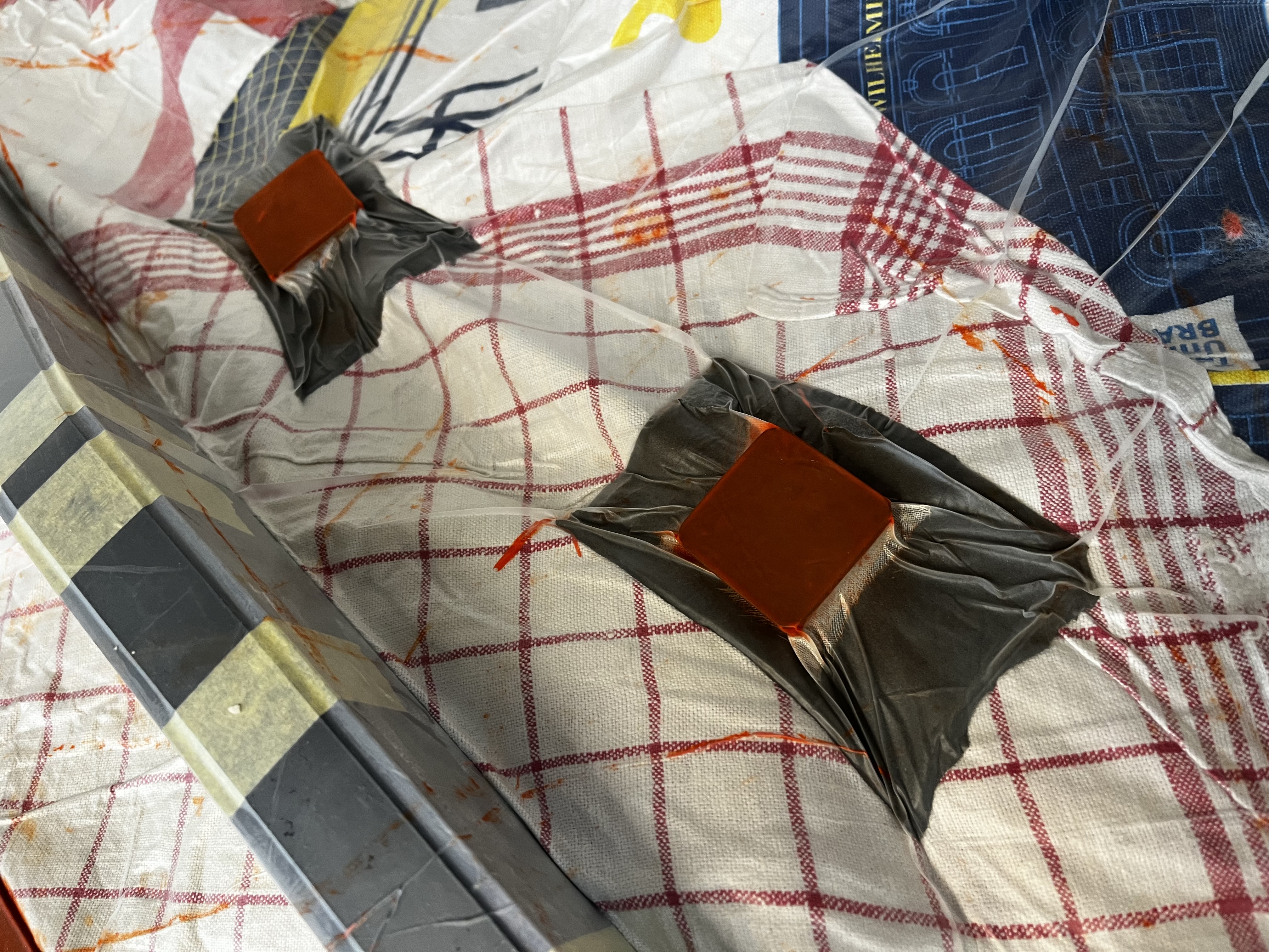

aber das interessante leigt auf den Tüchern, diese Wickelschläuche kenn ich noch von den Fahrrädern wo man die Bremszüge Schalterzüge bündeln konnte. Eigentich naheliegend, die zur Entlüftung zu nutzen. lol
Re: Flebatron, ein "vogelinspiriertes" Brett

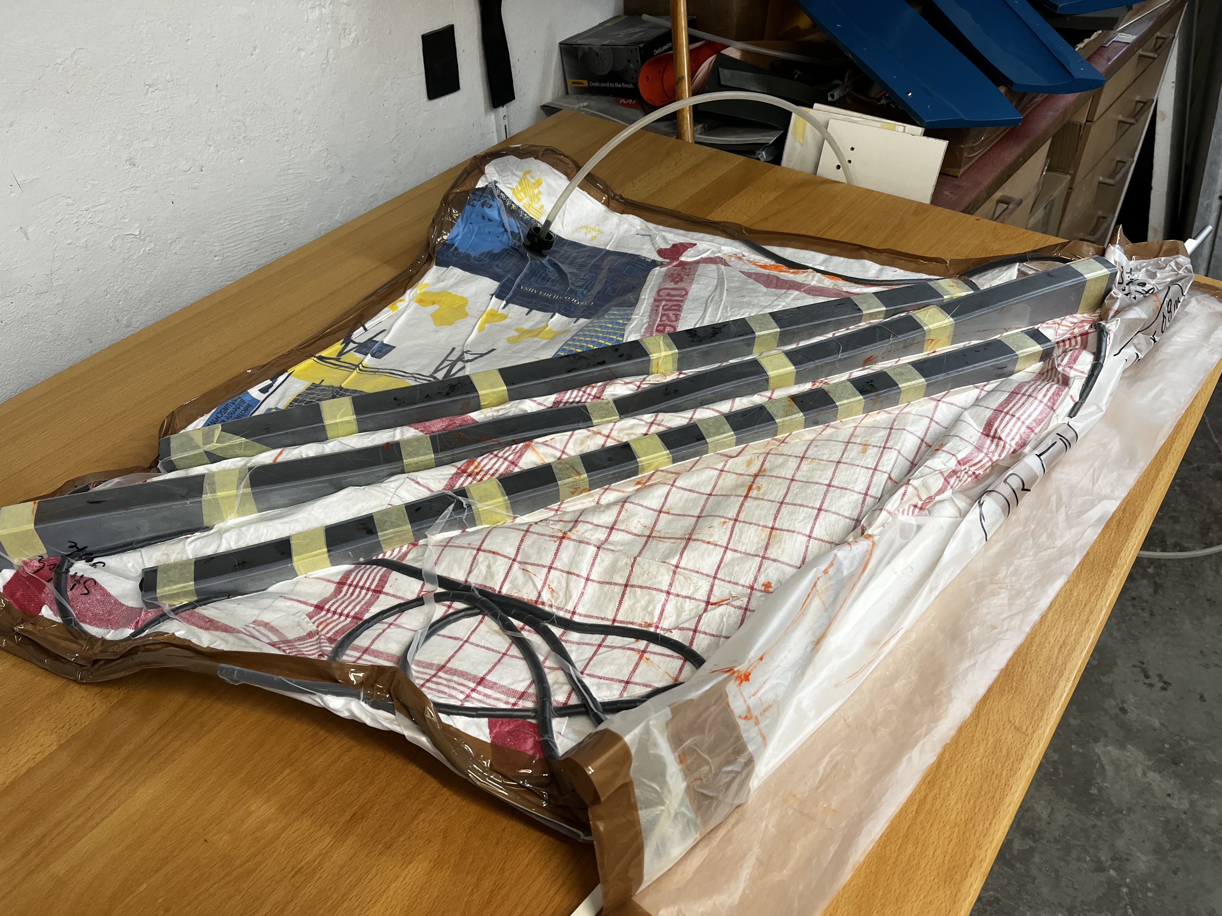

Die Spiralschläuche als Verteiler f Vakuum sind ne Idee vom Kollegen! Die wollen nur meisst nich so liegen bleiben wie ich das f die formen im schlauch gerne hätte!

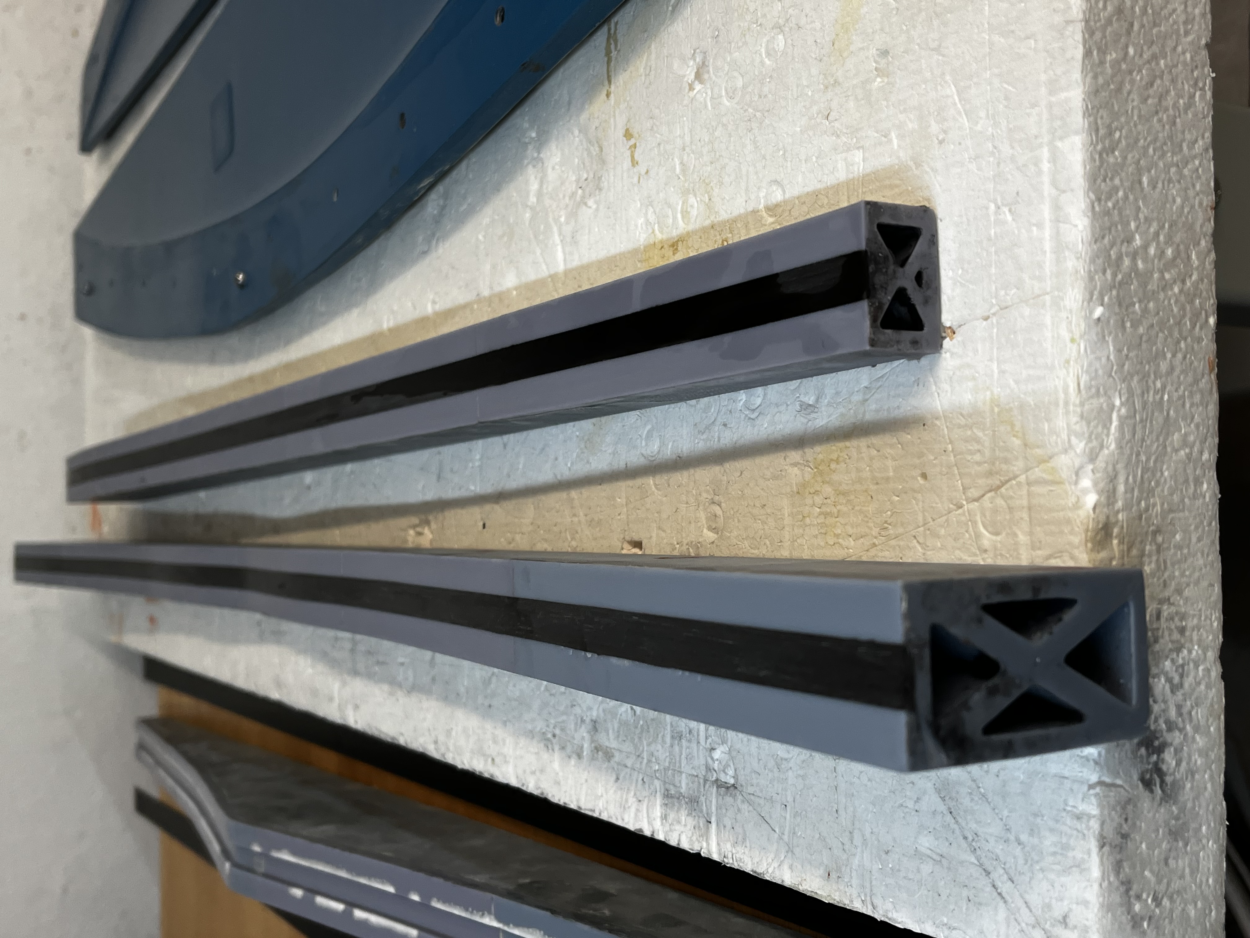

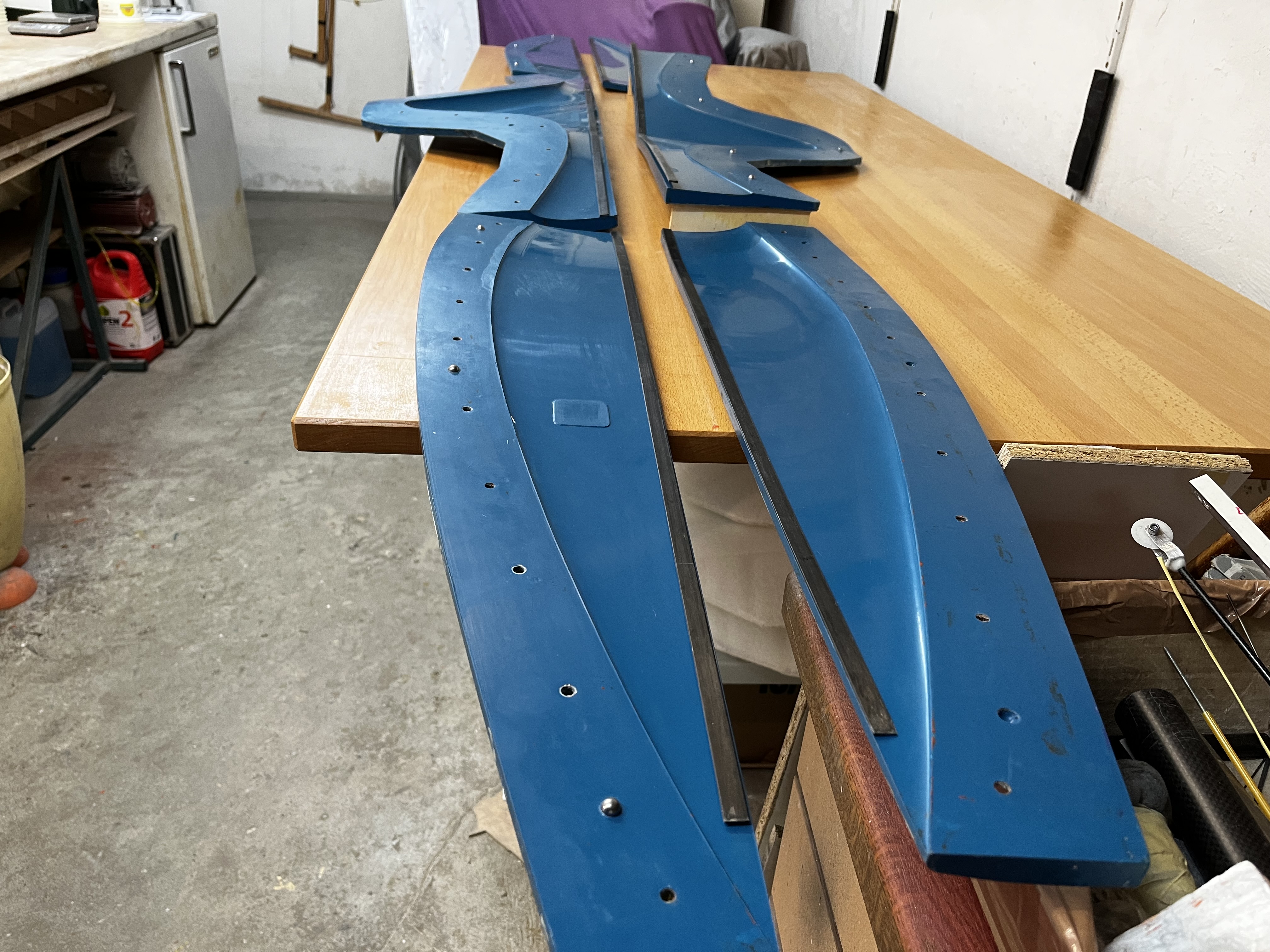

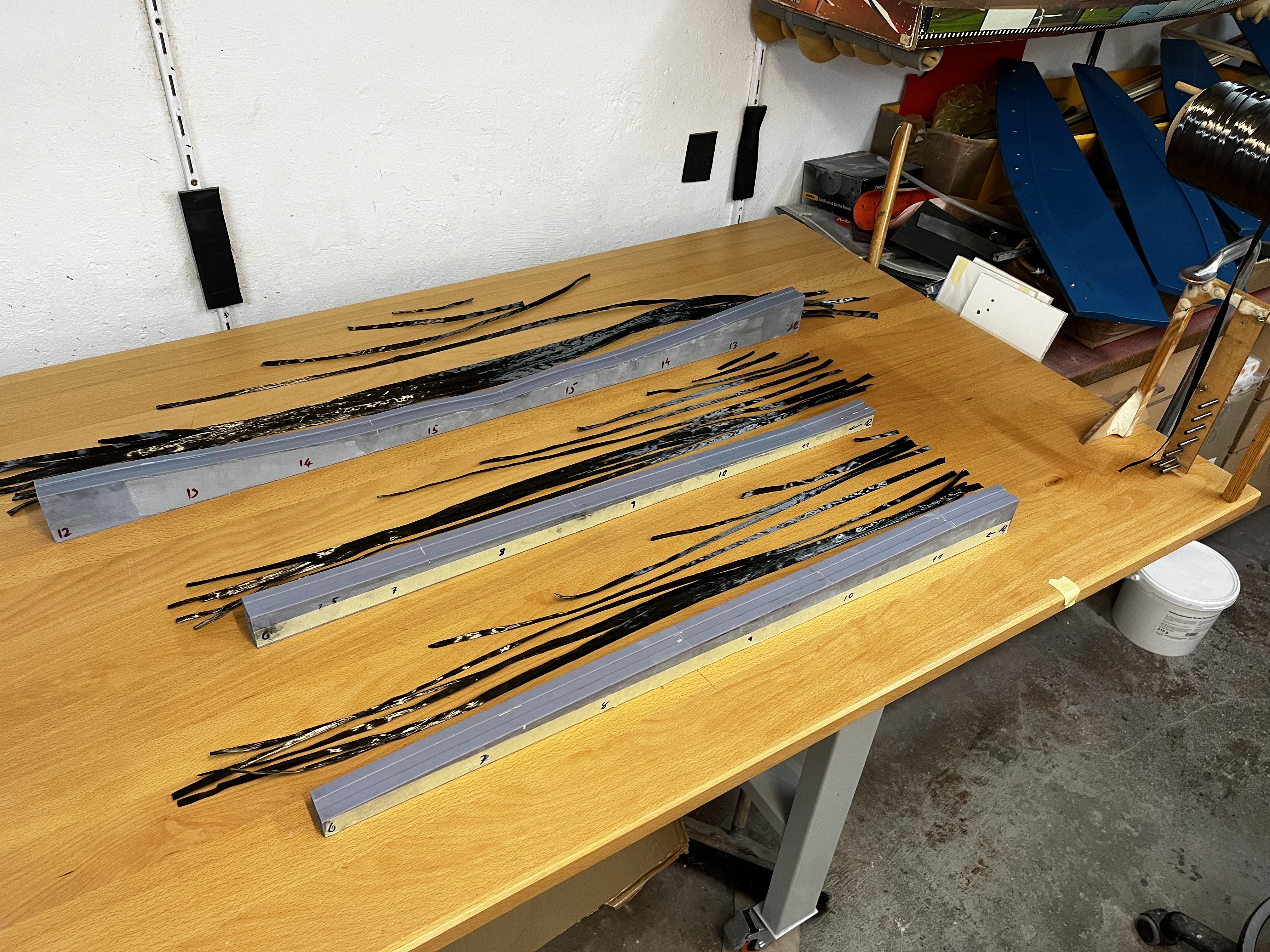

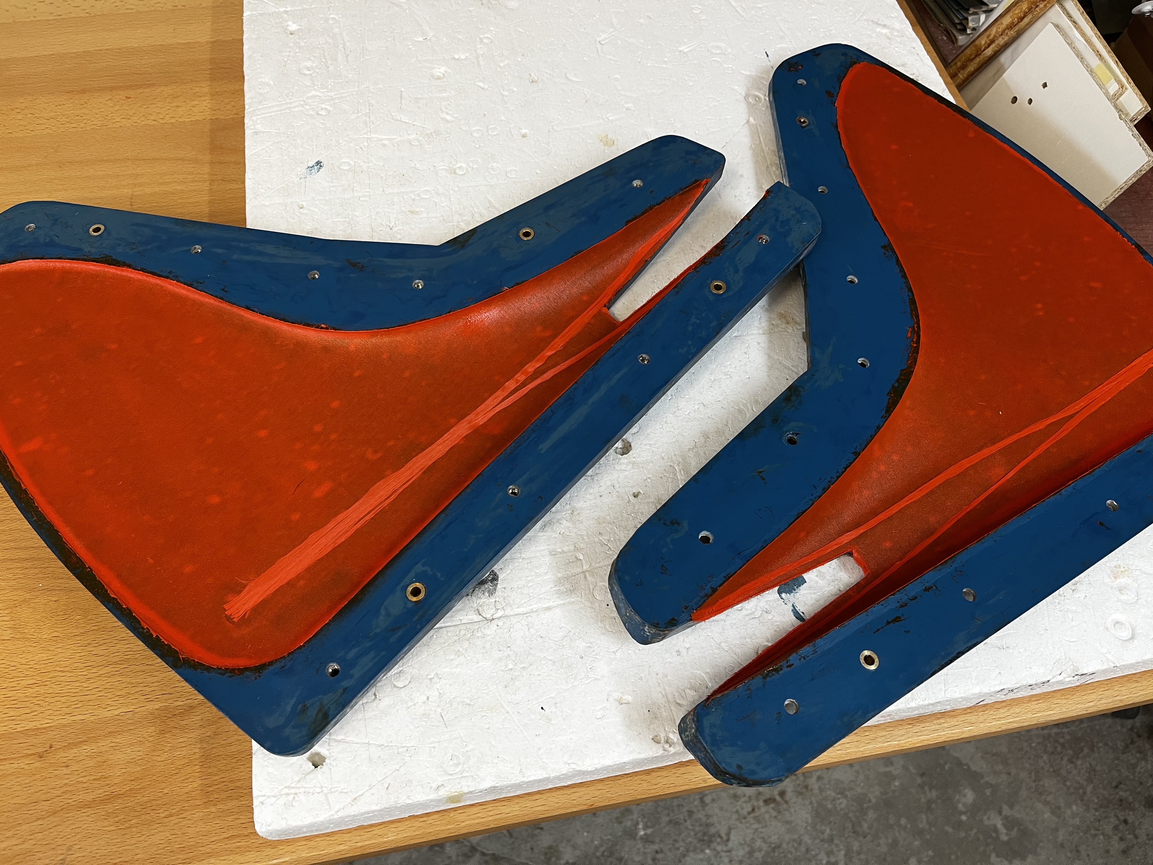

Um die Zerbrechlichkeit der resin gedruckten Gurtformen in den Griff zu bekommen habe ein Spezialentformungsprozess entwickelt
Die beiden aeusseren latten sollen abolatzer verhindern während die mittlere vorne spitz den gurt skzessiv unterwandert.

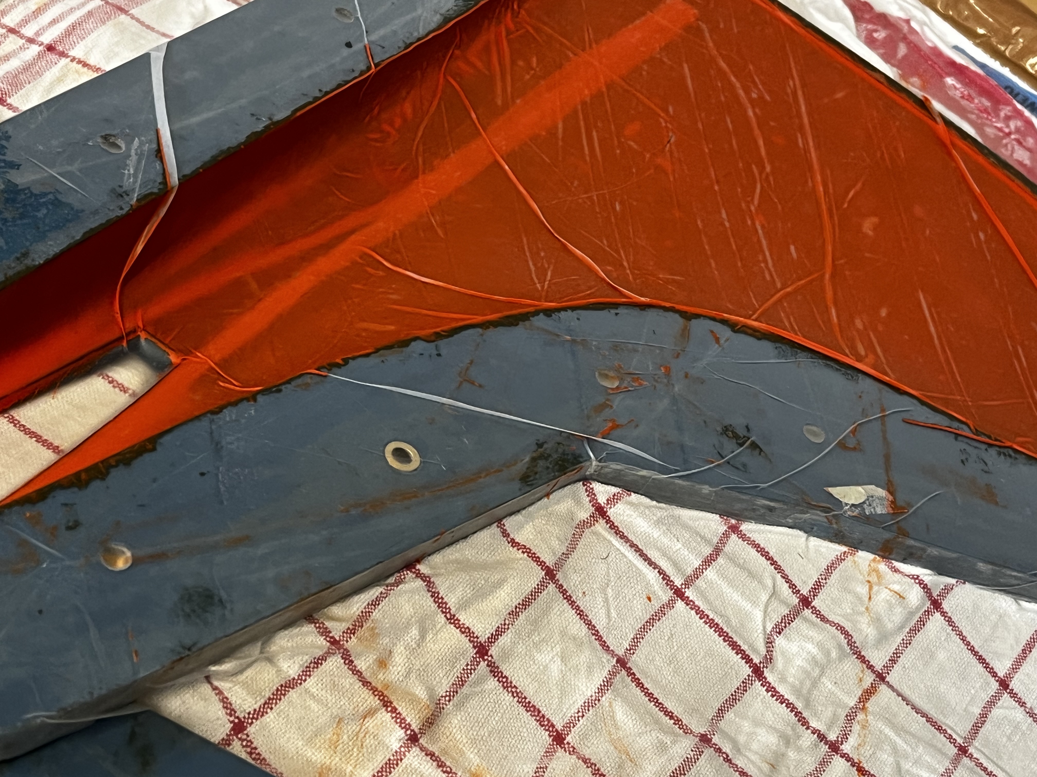

Wieder Vakuum ein mittelgurt, qr deckel und hauptdeckel 1. Vakuum, der soll diesmal zum testen eine wabe bekommen:
Baumflüsterer
- Beiträge: 118
- Wohnort: Heiligenstadt Ofr.
Die Wabe kommt aber in der Regel mit dem 1.Vakuum schon aufs Laminat. Zumindest haben wir das bei den großen so praktiziert. Im zweiten kommt die Decklage.
Ja das habe ich bisher auch immer so gemacht. Beim Flebatron ist aber vieles anders
Die erste lage soll mal 1 woche gut durchhärten und 2 lagen 25gr sind auch nicht die welt da drückt sich dann alles so extrem in der aussenhaut ab das wollte ich bisl reduzieren mal sehen obs was bringt das erste slw hatte ja die 2. lage 40er cfk biax .tow 60gr. Aber das sieht ohne Feinschicht so dunkel und nicht ganz so schön aus. Die Oberfläche mit den vielen Mikrolöchern tut ihren teil dazu bei dass das ding fliegt wie es fliegt. Materialgeizen am SLW geht 1:3 in die Gewichtsreduzierung.

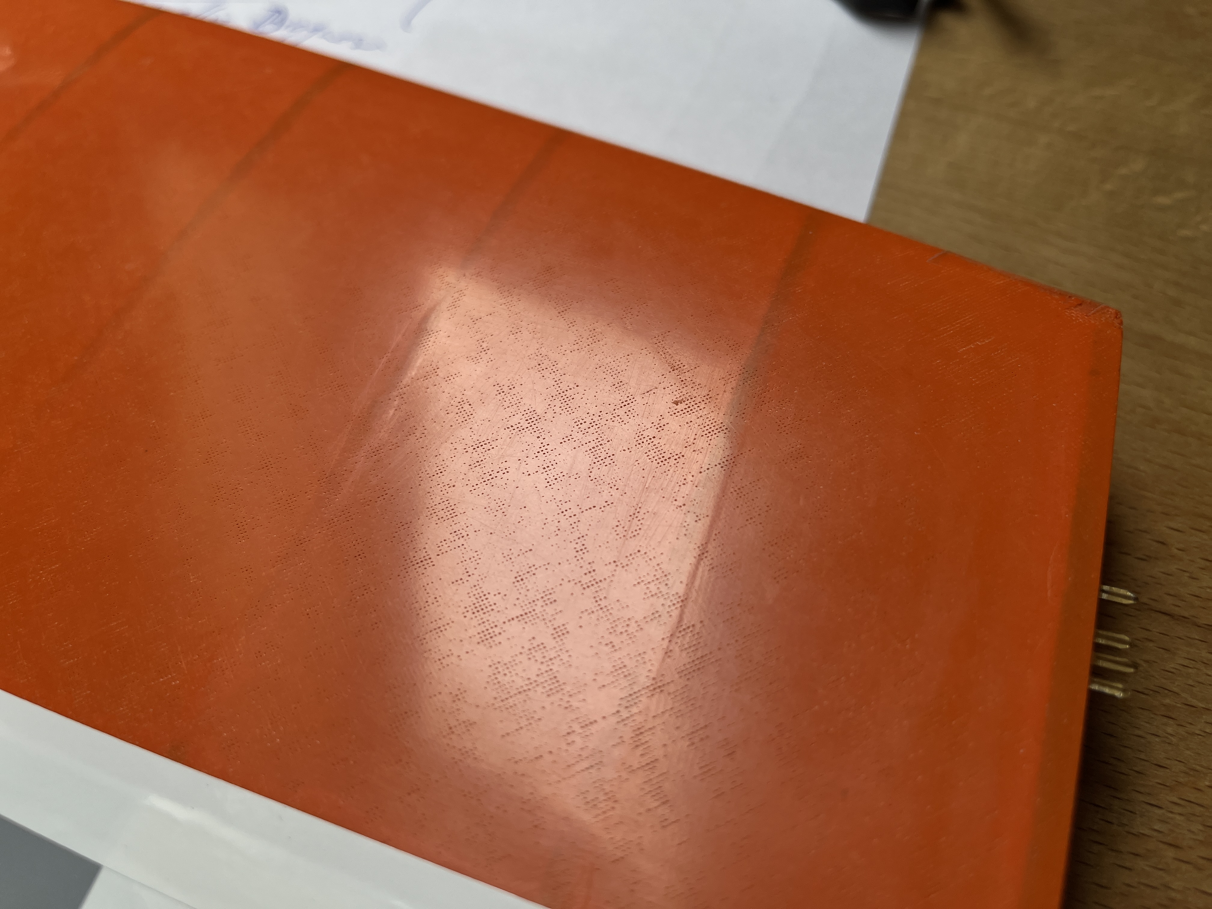

Hier mal 2 Bilder die zeigen die Microlöcher, die Ihren Beitrag zum Flugverhalten leisten.
Baumflüsterer
- Beiträge: 118
In der Luft sieht man das ja nicht mehr. Solche Löcher hab ich auch bei der Positivbauweise, manchmal. So reißt wenigstens die Ströhmung nicht ab, schlimmer wäre Zackenband nachträglich aukleben zu müssen, das schaut schlimmer aus.

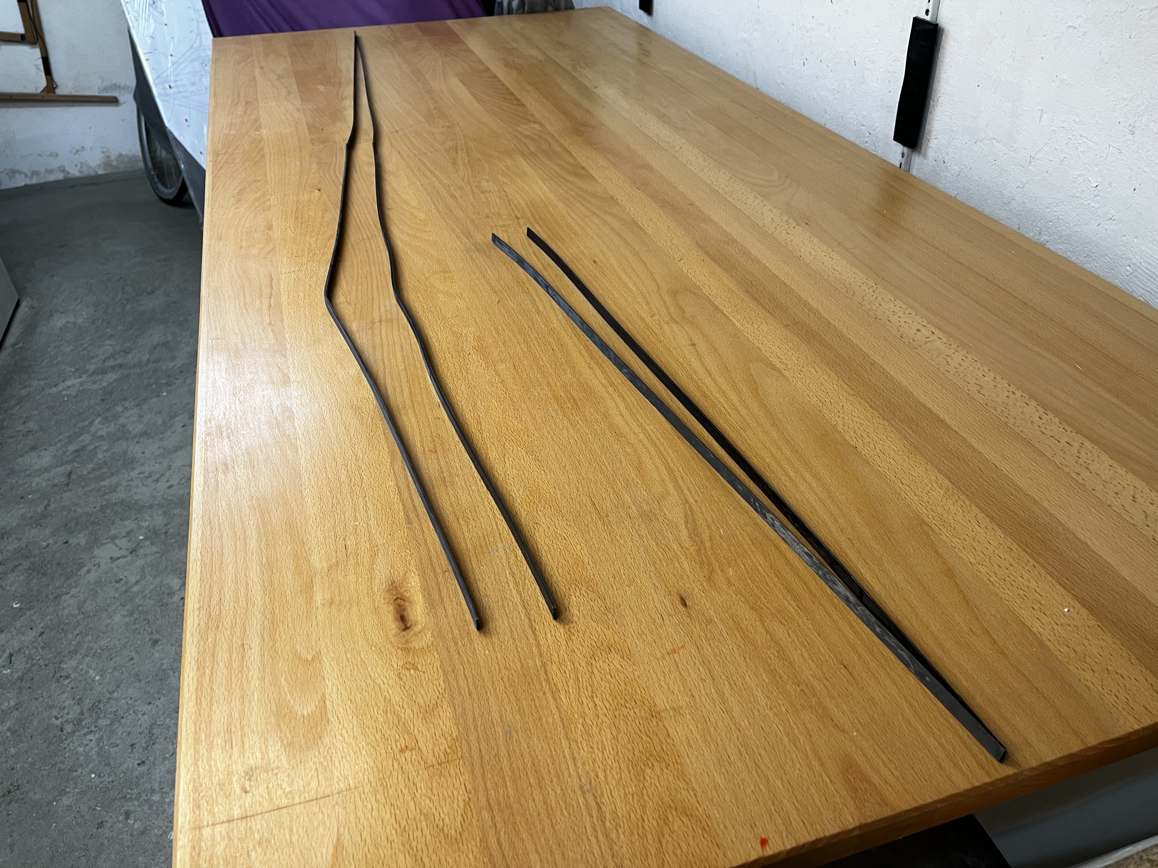

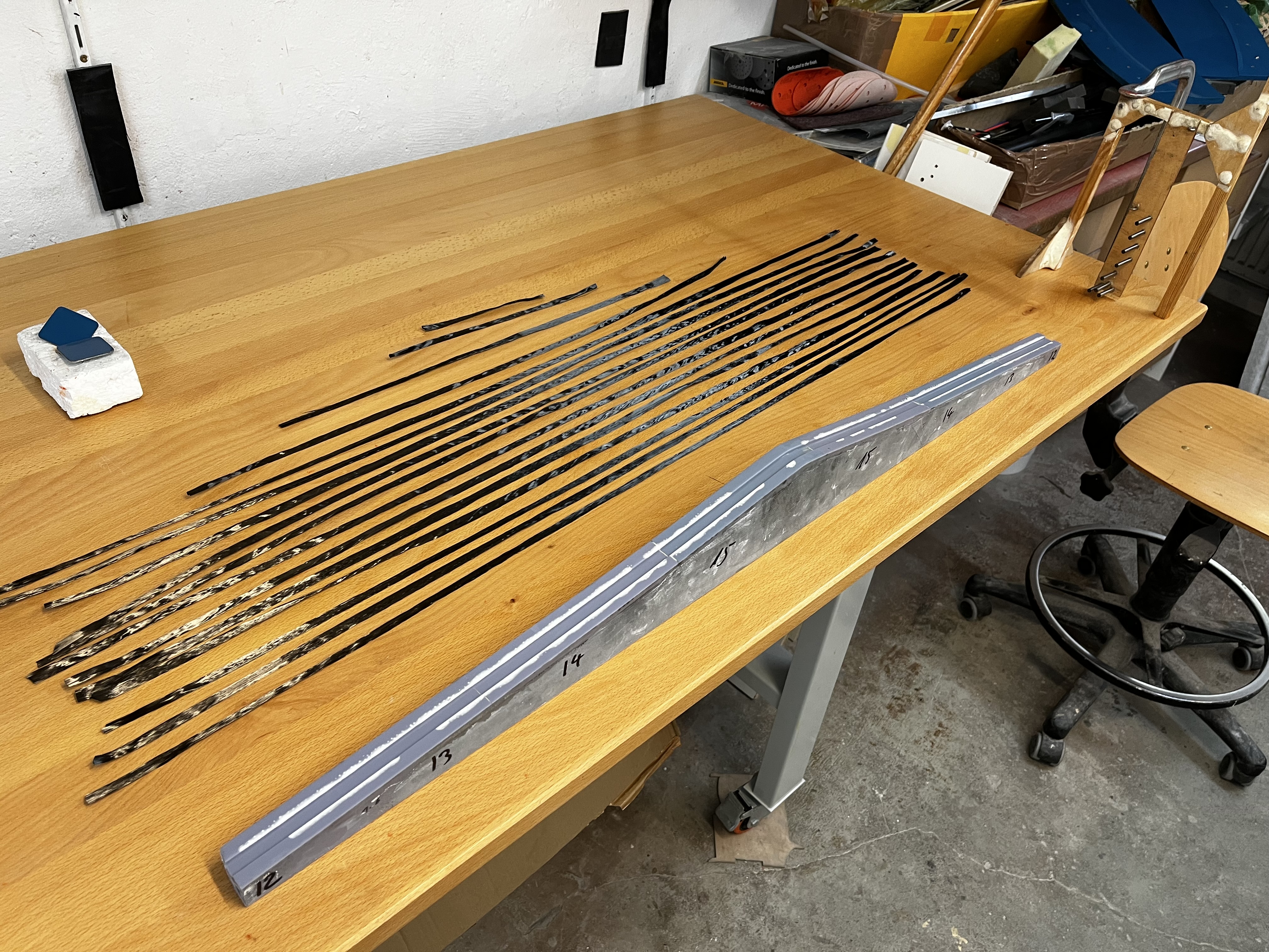

Hier sieht man mal die ganz speziellen verläufe der Holmgurte.
Rippen mit Ruderhörnen vorgebaut.
