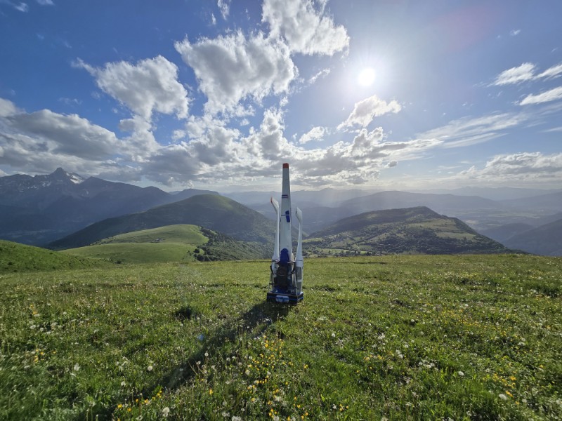

Ich möchte Erfolg vermelden :mrgreen:
Vom Flug gibt es nur Videos, da mach ich mich daheim mal dran, aber er fliegt klasse, ging einfach geradeaus aus der Hand weg. Nix getrimmt, auch der Schwerpunkt ist glaub ok, aber das wird sich noch zeigen, wenn ich mal ein paar Flugstunden drauf hab. Nur die HR-Ausschläge waren etwas groß...

Re: Twin-Astir 4,5m
Das erste Bild ist toll!

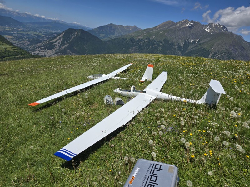

Gestern war so ab 15:30 Uhr feinstes Ballerwetter. Fazit: Der Twin ist Vollgasfest! Egal aus welcher Höhe, senkrecht angestochen und dann ins Tal geballert macht er superleise rauschend ohne jegliches Pfeifen und ohne dass sich irgendwas biegt, selbst bei heftig gezogenen, engen Loops mit. Der Durchzug ist erstaunlich, trotz des relativ geringen Gewichts. Die 6m ASW17 zum Antesten für kleine Bärtchen und dann, wenn es geht, den Twin rauswerfen ist die absolut perfekte Kombination! Witzigerweise hatte eine Baudis-GP15, die ja grob gleich groß ist aber nur die Hälfte wiegt, null Chance beim Thermikkreisen. Beide aus 650m senkrecht angestochen, kam die GP15 zwar laut kreischend und somit akustisch schnell vorbei, aber der Twin war halt schon 2 Sekunden früher da mit am Ende auch mehr Durchzug. 8-)
Das Konzept ist über den Erwartungen aufgegangen würde ich sagen. Ein klasse Allrounder. Bisher weiß ich nicht, was ich da noch verbessern könnte.

Klasse :thumbup:
Und vor allem das zweite Bild ! Das müsste zum Titelbild eines bekannten Hangflugmagazins werden ;-)
