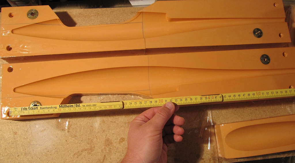

Habe gerade die letzte Lackschicht in die Form gestrichen, morgen Abend dann kann ich das erste mal Trennen.
Hier noch ein Bildle für Baui:
PS: Rosa, gell? :lol:

Moin Maxi
Ja, ist größer als zuallererst angedacht geworden, aber das ist doch eigentlich nur von Vorteil :wink: Mit der Keule kann man jetzt bis 4m-Flieger bauen ohne das es "komisch" aussieht... Meine Alpina hat keine bedeutend längere Schnauze und gestern habe ich den Warpie (F3-Schleuder) von Baui angeschaut, die Schauze ist sehr ähnlich lang, nur etwas dünner. :mrgreen:
Der erste bekommt aber die ElWoMS/Discus-cs -Flächen mit 2m. Dafür habe ich alles da und die sind Stressfrei zu bauen.
War gerade im Keller, es ist alles trocken und Spiegelblank 8-) 8-) 8-) 8-)

Re: Mein erster F3B Flieger selbstbau
Also nochmal, daß ich das richtig verstanden habe, Lillifee oder steht sie doch eher auf Hello Kitty? :lol: Nene, passt schon, Rona hat ja für mich die Hand in´s Feuer gelegt, daß ich mich beherrsche :wink:
