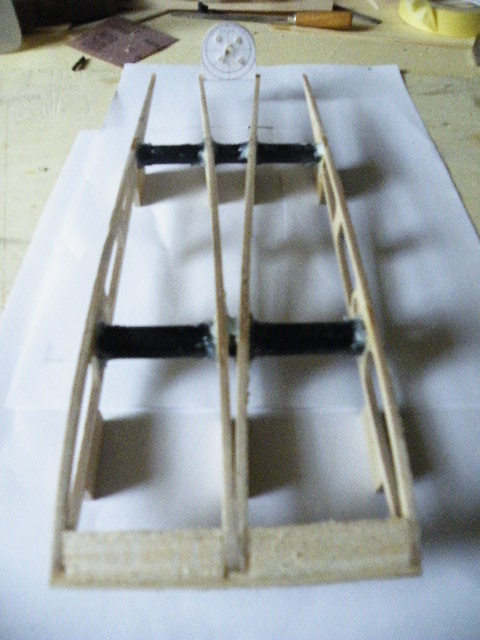

Re: MimaRES

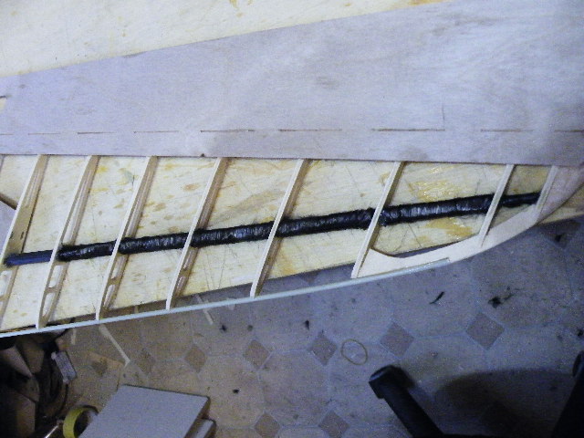

So aus einer 240 Gramm Gewebe ein paar Rovings gezogen und so wie Uwe es machen möchte habe ich Fertig :lol:
nun Trocknet alles schön da ich ja 24 Std Harz genommen habe , Gewickelt ist bis an die Rippe wo das letzte Rohr rauskommt.
Im letzten Rippen Feld vor dem Randbogen ist kein Balsa , da habe ich mit Mumpe den Zwischenraum der beiden CFK Flachstäbe aufgefüllt.

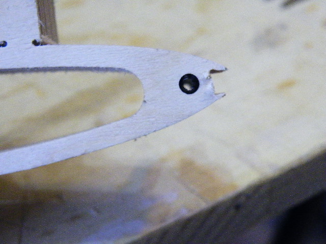

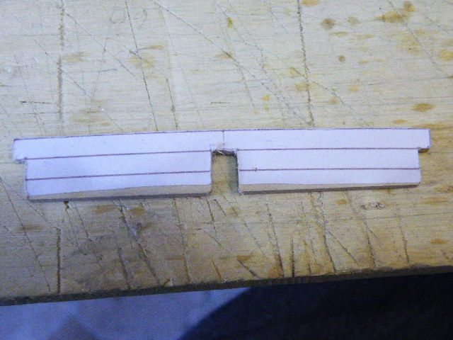

So habe mal eine Nasenleiste einen Motorspannt gebastelt das ganze habe ich aus dem 3mm Birken Sperrholz Resten gemacht .
Die 4 mitgelieferten Profile haben auch ein einschnitt für die Nasenleiste als Verzapfung bekommen.
Das Vordere Steckungsrohr und das Hintere Rohr reichen so hoffe ich m das verwindungssteif zu bekommen , eventuell setze ich noch 3X1 mm Flachstäbe ein.
Als Motor werde ich diesen verwenden darauf ist nun auch der weitere Aufbau ausgelegt

Nasenleiste
Nasenleiste
Rippe mit einschnitt

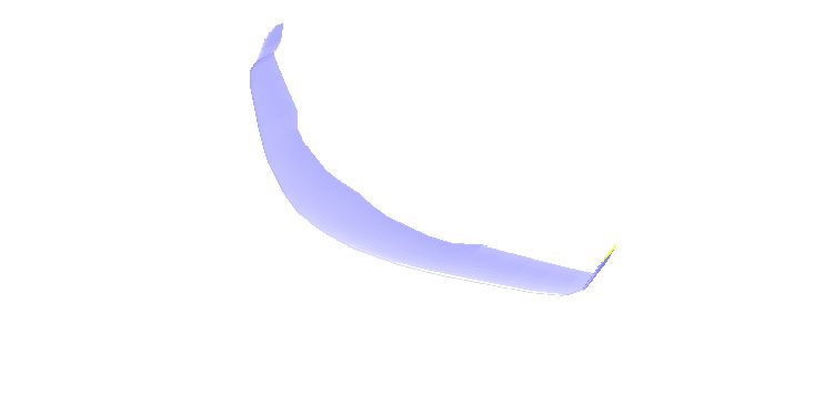

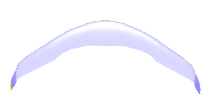

Hi Michael, da habe ich doch glatt einen Vorschlag für Dich das besser zu machen. Bei Mimares ist die globige Beplankung aus Festigkeitsgründen notwendig, aber es gibt eine Auslegung von mir die optisch ganz ähnlich aussieht, aber leichter und filigraner sein sollte um das nötige Minimalgewicht für Konkurrenzfähigkeit in RES-Wettberwerben zu erreichen.
Das Modell ist fertig ausgelegt, hat etwas schlechteres Gleiten und dafür besseres Sinken als ARES, ist aber noch nicht konstruiert. Wenn Du Dich dabei an der nicht globigen Konstruktion versuchen möchtest kann ich Dir die Auslegungsdaten für X-RES gerne zuschicken:
20140219 X-RES-3_3D-2.BMP.jpg (10.49 KiB) 5926 mal betrachtet
20140219 X-RES-3_3D-1.jpg (7.73 KiB) 5926 mal betrachtet
Re: MimaRES
Für filigranes geflügel bin ich immer gern zu haben :thumbup:
...hat etwas schlechteres Gleiten und dafür besseres Sinken als ARES...
Das verwirt mich etwas - schlechtes gleiten und sinkt besser als ARES???
Im Confused :roll: :roll: :roll:
Würd mich aber sehr gern dran versuchen.
Re: MimaRES
paulpanter82 hat geschrieben:...hat etwas schlechteres Gleiten und dafür besseres Sinken als ARES...
Das ist die Bleiententechnik aus RC-Network und hat nix mit unserer Bleiente Andi zu tun, sonder heißt: bei schwachem Wetter soll man aufballastieren um besser oben zu bleiben :shock:
Ich schick Dir in den in den nächsten Tagen die Daten und wenn ich den Thread bei RCN finde den Ballastierungs-Link noch dazu ;-)
Ich würd mich freuen wenn Du aus dem X-RES ein hübsches fliegendes Stück Transparenz machen könntest, die Auslegung ist zu schade für eine Festplattenleiche und ich hab derzeit weder Zeichenprogramm noch Zeit für die Verwirklichung.

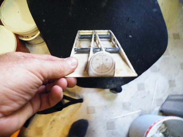

ein wenig ist es weitergegangen Motorspannt und Verstärkung eingeklebt.
