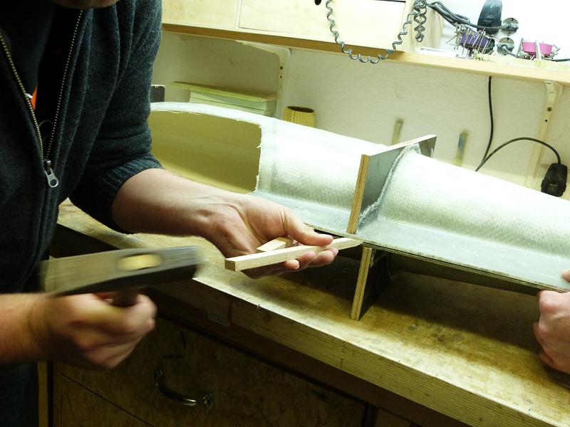

Die Verstärkungen ( oder besser die Ständer ) habe ich nachträglich drangemacht. Beim Bearbeiten der Formränder hätten die zu sehr gestört.

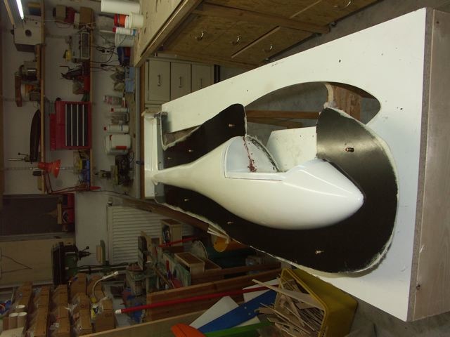

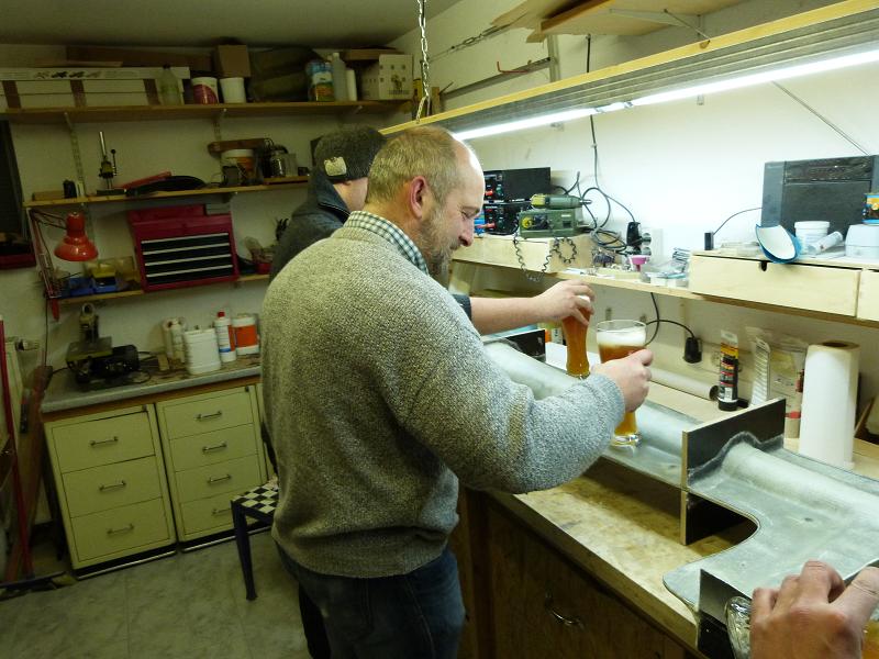

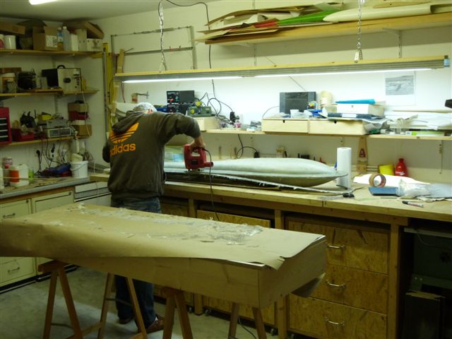

Re: Mistral-C 1:3,5

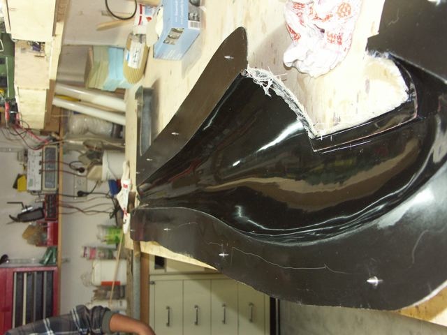

Zwei Tage danach kam der große Augenblick ! Die Form sollte geöffnet werden. Die Anspannung war mindestens so groß, wie bei einem Erstflug: Ich muss gestehen, dass mir die Knie doch ein wenig weich geworden waren.
Also wurde zuerst der Formenrand mit der Stichsäge begradigt:
Jetzt öffnen:
Nun muss das Urmodell nur noch aus der einen Hälfte heraus:
Noch ab in die Dusche, um die Reste des PVA abzuwaschen:
Die Erleichterung war riesig, als wir die hochglänzende Formoberfläche begutachten konnten:
Ich glaube, dass mir selten ein Bier so gut geschmeckt hat!
Jetzt öffnen:

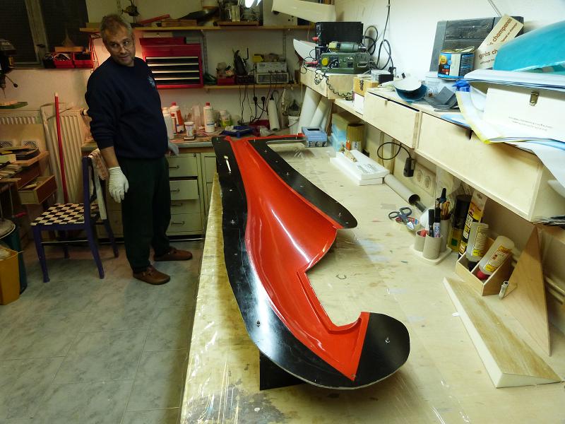

Das hatte ich ja fast unterschlagen:
Irgendwann zwischendrin hatte ich auch noch die Haubenform laminiert und entformt:
Zum Schluss wurden noch die Versteifungen und "Füsse" an die Formenhälften anlaminiert, der Haubenausschnitt versäubert, und die Löcher für die Verschraubungen gebohrt.
Die endlich fertige Form:

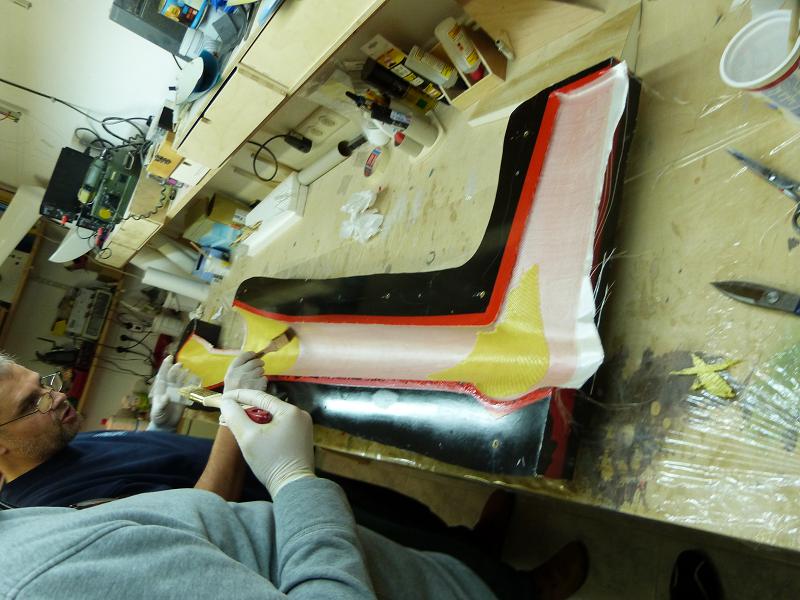

Re: Mistral-C 1:3,5
Hallo an Alle!

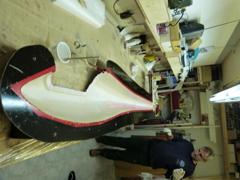

Jetzt konnte endlich der erste Rumpf in Angriff genommen werden
Also habe ich die Form gewachst ( 6x ), dann hat sie Thomas mitgenommen, um die Deckschicht einzulackieren. Da gab`s den ersten kleinen Rückschlag: Ich hatte silikonhaltiges Trennmittel ( Formula five ) verwendet, weil das super trennt, und ich mit Epoxy-Deckschichtharz da keine Probleme hatte. Als aber Thomas das (verdünnte) UP-Vorgelat mit der Spritzpistole aufgetragen hat, gab`s lauter Blasen und Augen.
Also hat Thomas die Form wieder gereinigt, und mit W70 eingetrennt, dann hat es geklappt
Dann ging`s los mit dem Laminieren:
Jetzt noch die Form schließen:
Fertig!
Viele Grüße und einen guten Rutsch ins neue Jahr an alle!
Fertig!

Re: Mistral-C 1:3,5
Hallo Norbert !
Der Lagenaufbau ist:
1. Lage . 216 g/m^2 Glashohlfasergewebe durchgängig
2. Lage 170 g/m^2 Aramid im Rumpfbootbereich und am Leitwerksfuss
3. Lage 216 g/m^2 Glashohlfasergewebe durchgängig
Dazu kommen im Cockpit-Ausschnitt noch ordentlich Verstärkungen aus Aramid-Rovings.
Die Aramid-Lage deshalb, um die besonders belasteten Bereiche vor Bruch bzw. Rissbildung zu schützen. Aramid ist zwar nicht so steif, wie Kohle, aber deutlich bruchresistenter ( und hier absolut steif genug ).

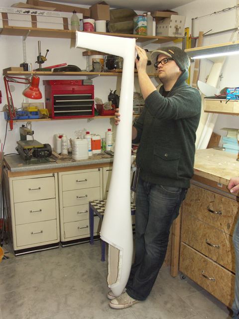

Re: Mistral-C 1:3,5

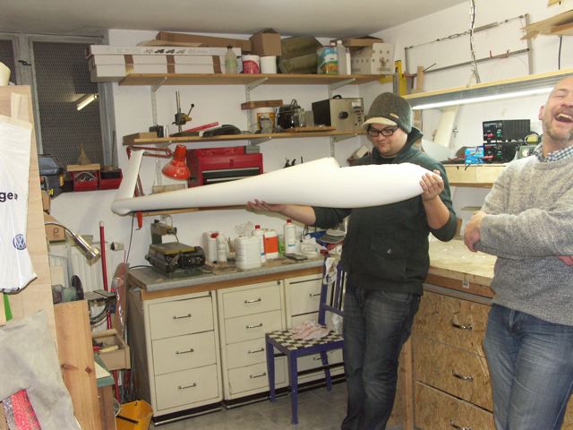

Hi Tobi!
Klar ist er geschlüpft!
Muss ja eine heftige Entformungsparty gewesen sein, wenn Du dich nicht mehr erinnerst
Jaaaa!
Drei lange Tage musste ich warten, bis wir einen Termin zum Entformen mit allen Beteiligten gefunden hatten, um die versprochene Entformungsparty abzuhalten. Aber dann war`s soweit
Ein wenig mussten wir die Form überreden, sich zu öffnen, und das Ergebnis freizugeben, aber dann konnten wir sehen, dass sich die Mühe ( und der lange Weg ) gelohnt hatte:
Nach dem Versäubern hat die Rumpfschale 970 g und ist wirklich sehr fest geworden, wie ich finde. Für die Grösse ein wirklich guter Wert !
Jetzt bin ich nach ca. 11 Monaten mit meinem Projekt an dem Punkt, an dem Projekte meistens beginnen
Jetzt steht der Flächenbau an! Ab sofort wird es mit dem Fortschritt ein wenig langsamer gehen, da wir jetzt in der "Echtzeit" angekommen sind .
Wenn es weiter zu berichten gibt, lasse ich selbstverständlich von mir hören!
Ein Gutes neues Jahr noch Euch allen!
Jaaaa!

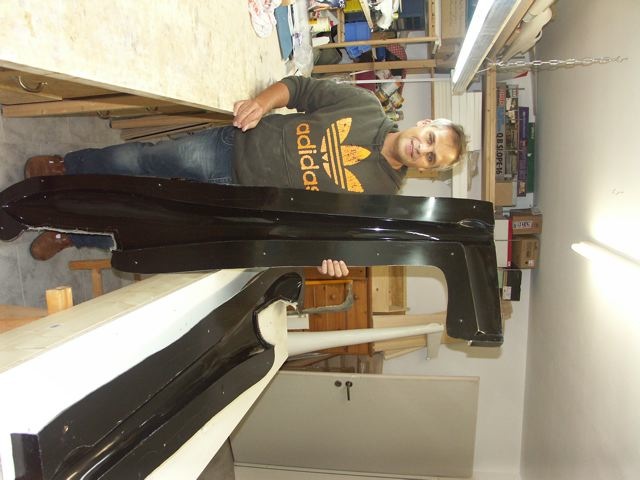

Re: Mistral-C 1:3,5
Hallo hab noch ein paar Bildchen vom rauslocken
- Erst einmal auf die sanfte tour,aber so leicht will er auch nicht raus
- mistral 043.jpg (97.45 KiB) 3331 mal betrachtet
- mistral 049.jpg (80.24 KiB) 3331 mal betrachtet
- mistral 052.jpg (95.37 KiB) 3331 mal betrachtet
Re: Mistral-C 1:3,5
Wenns nur so einfach und so schnell gegangen wäre
Re: Mistral-C 1:3,5
Und da sich einer sooo alleine fühlt,wurde Heute das Brüderchen in angriff genommen !
- mistral 066.jpg (98.99 KiB) 3326 mal betrachtet
- mistral 073.jpg (92.24 KiB) 3326 mal betrachtet
- mistral 074.jpg (75.74 KiB) 3326 mal betrachtet
- Beiträge: 10166
Re: Mistral-C 1:3,5
Moin ihr Mistralianer
Klasse euer Bericht. Glückwunsch zum ersten, kleinen dicken
Aber hattet ihr echt solche Sorgen beim Entformen? Normalerweise reicht ein Keil und dann bissl mit Gewalt in einem Ruck ziehen, dann knackts und das Baby hüpft raus
Dumme Frage, aber was ist das orangene da für Zeug? Hoffentlich kein Lack???

Hi Christian,welche orange Zeug ?
- Beiträge: 10166
Re: Mistral-C 1:3,5
Moin Thomas
Das da: download/file.php?id=9550
Wer mag denn da kein wunderschönes Ral 9010?
Re: Mistral-C 1:3,5
Jo Christian ist leider Farbe aber nicht Orange sondern Rot,möchte mal was anderes,finde ich jetzt nicht ganz so schlimm wie die Nase abschneiden und es sollen ja keine Zwillinge werden.
