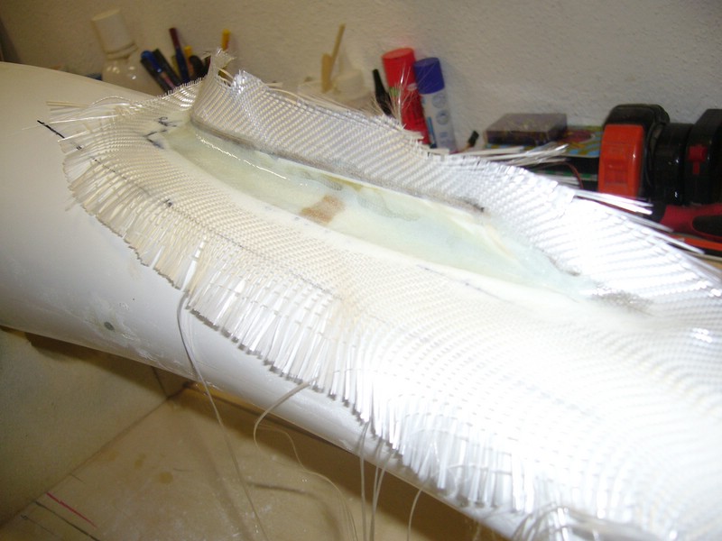

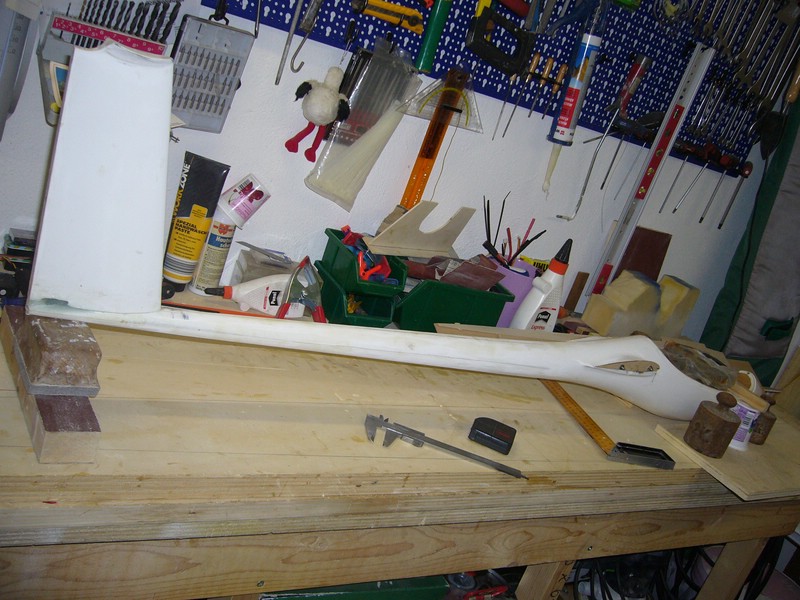

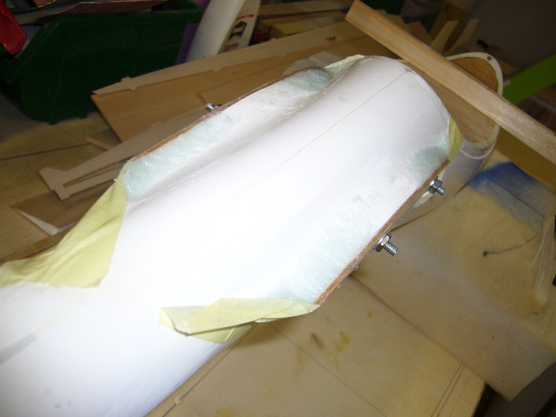

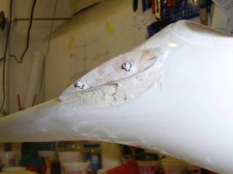

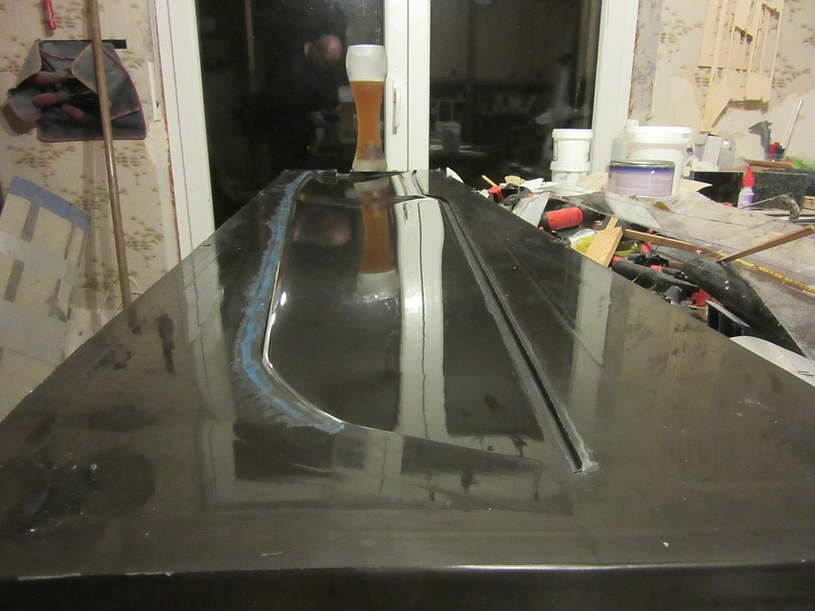

Heute zwischen Kaffee und Abendessen noch schnell etwas gemacht.
Das neue Profil von Uwe H. auf den Rumpf übertragen, sieht etwas anders aus als das was vorher drauf war...
Morgen geht es dann auf das Auffüllen der Hohlräume und Beimodellieren. Am Mittwoch, wenn man wieder Lärm machen darf kommt die Flex zum Einsatz und der untere, überstehende Teil wird pulverisiert.

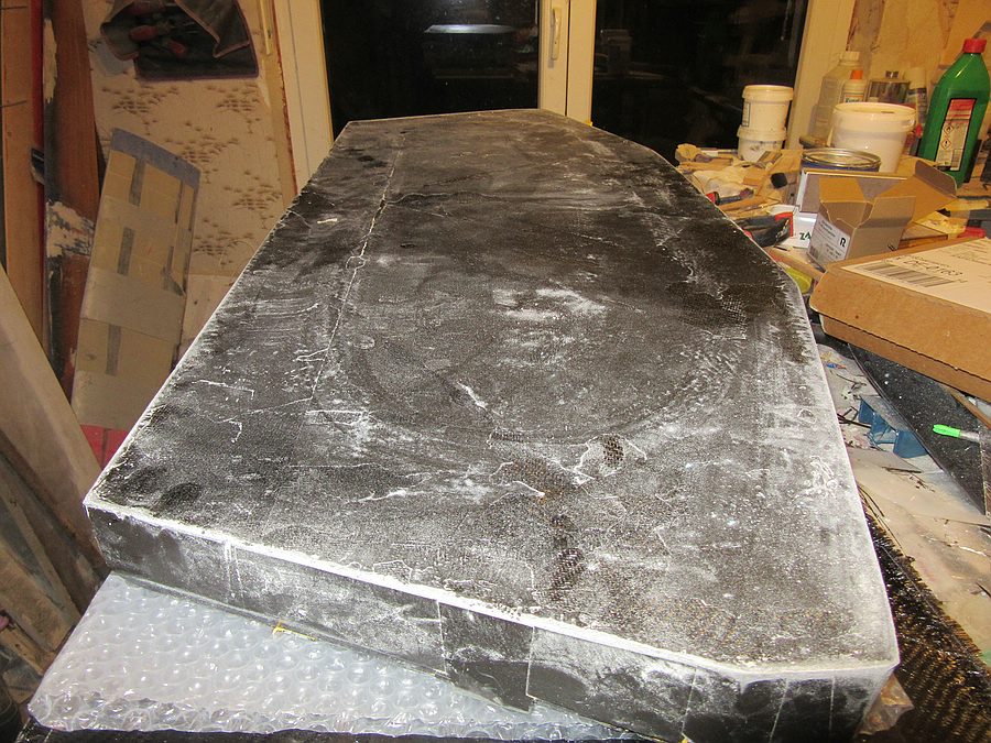

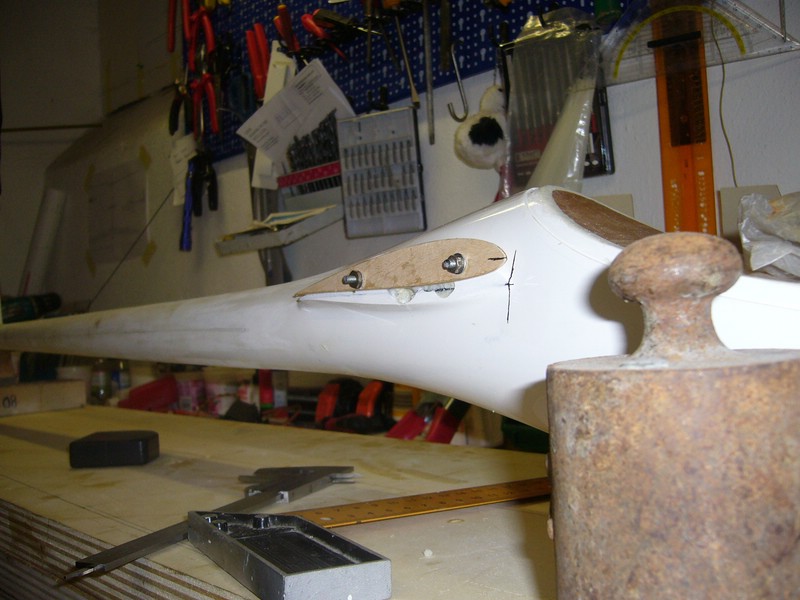

Gestern oben, heute unten, sieht langsam wieder nach was aus...
Schönen Abend

Das wird .....italouwe hat geschrieben:Gestern oben, heute unten, sieht langsam wieder nach was aus...

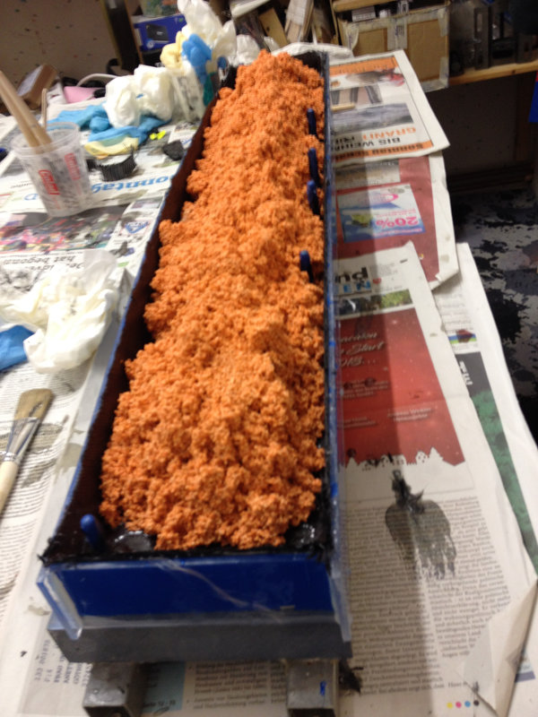

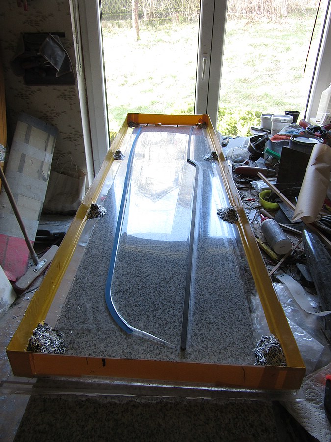

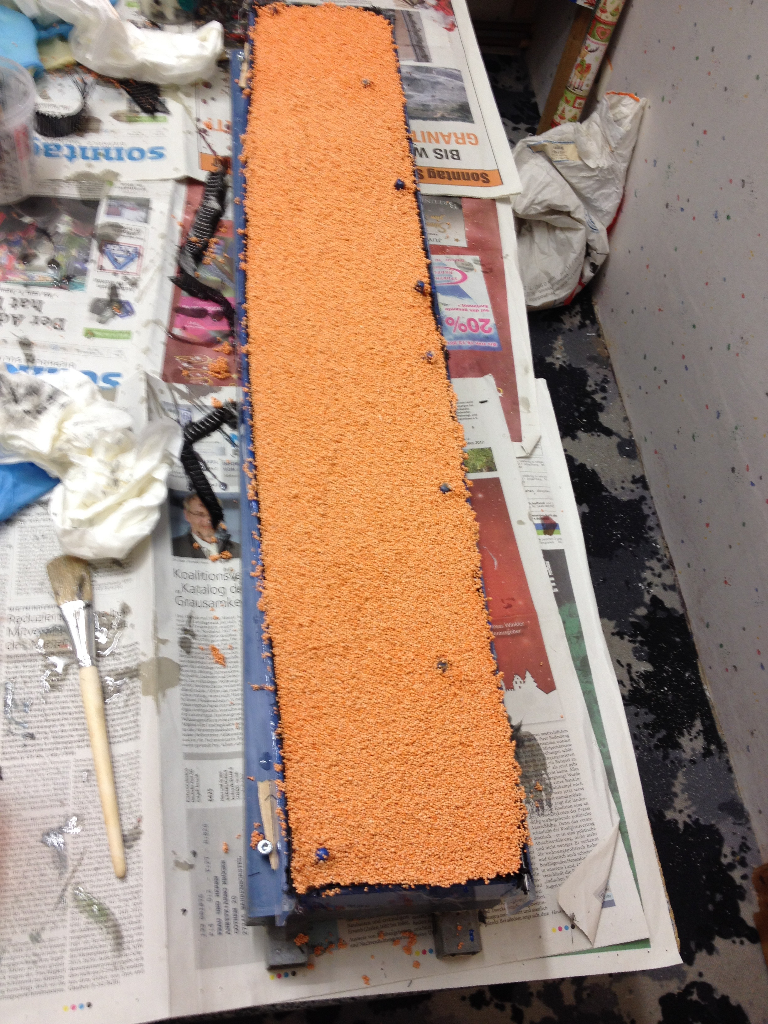

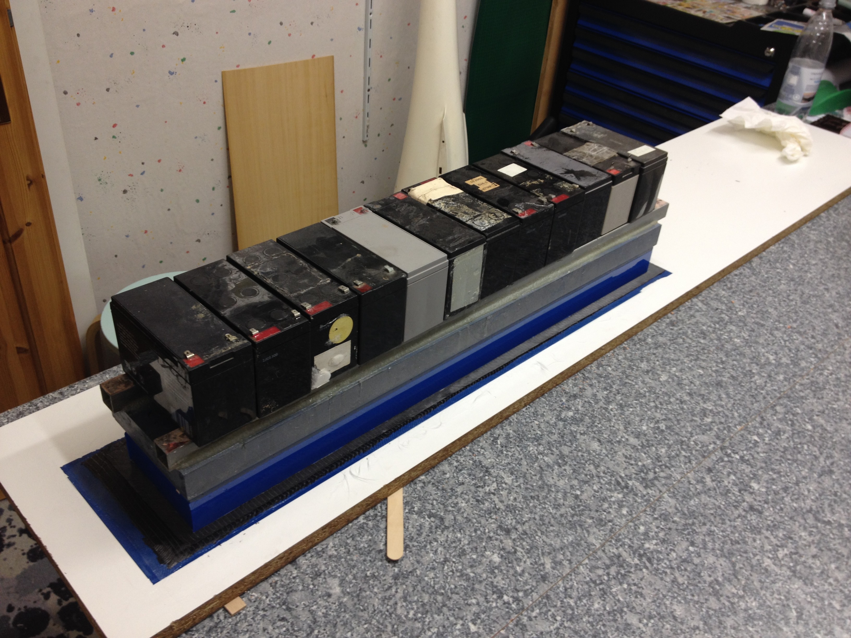

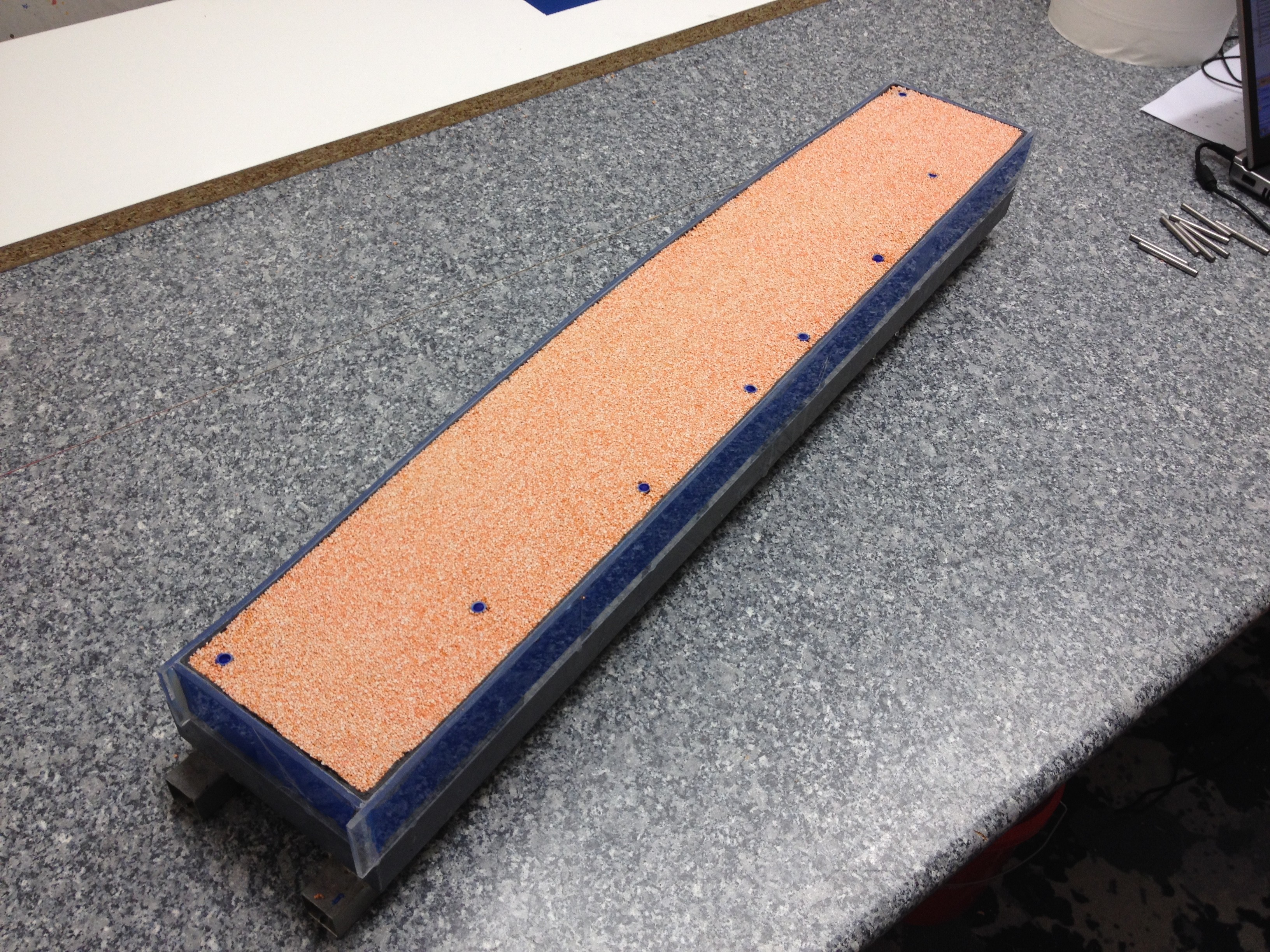

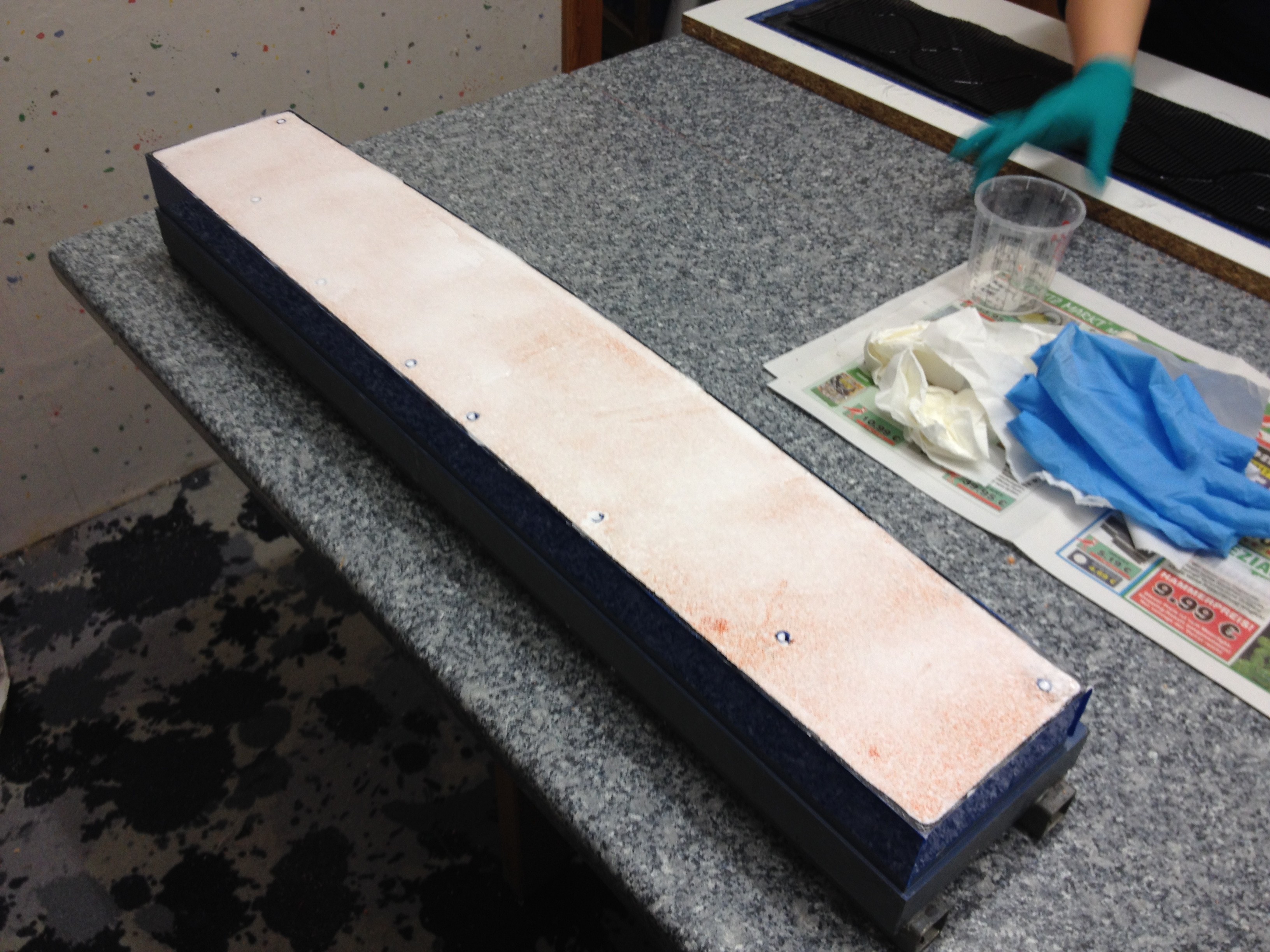

Wir haben heute auch endlich mal wieder eine Form gebaut, Aufbau aus Kohle und Poraver. Bis jetzt hat alles erstaunlich gut und problemlos geklappt, mal gucken, ob das bis zum Entformen so bleibt.
Sevus Jonas!
Was gibt das schönes?
Nachweihnachtliche Grüsse, Uwe

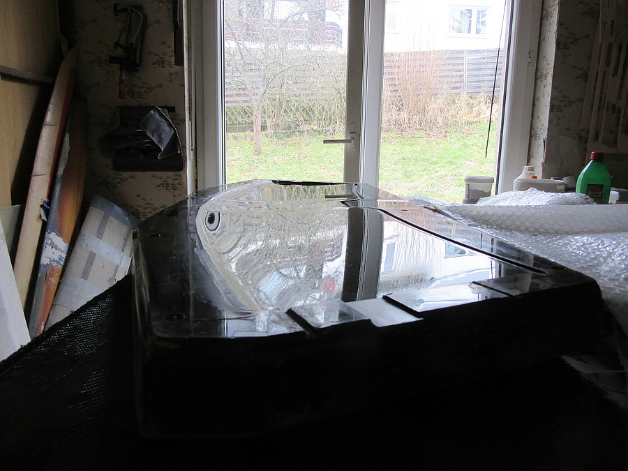

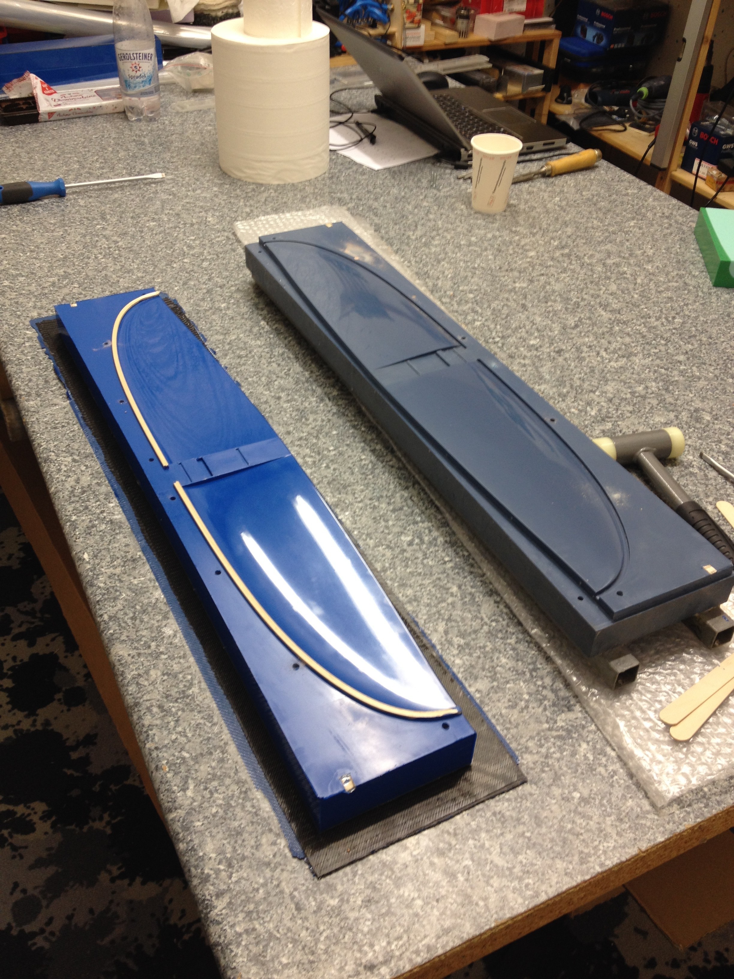

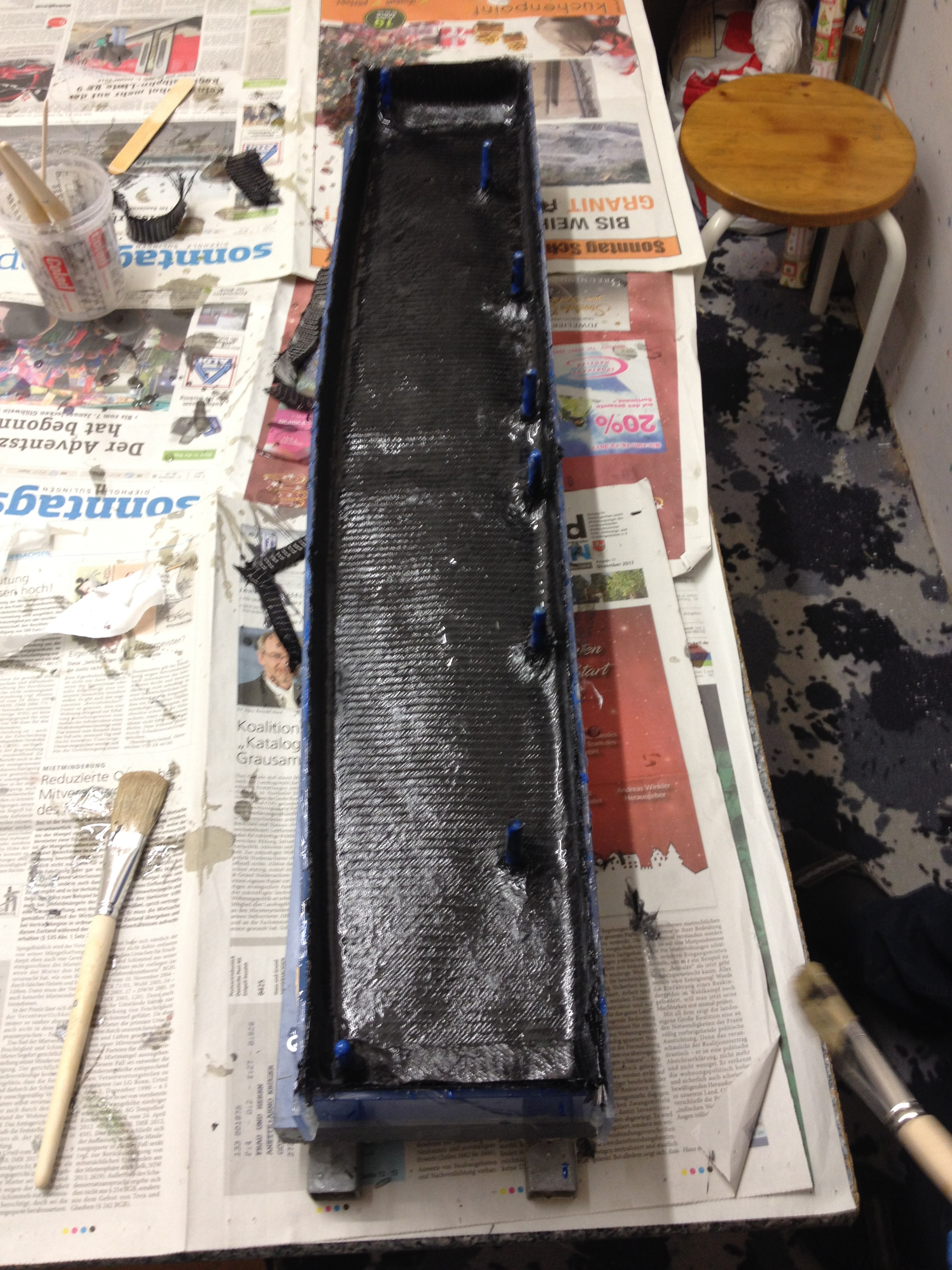

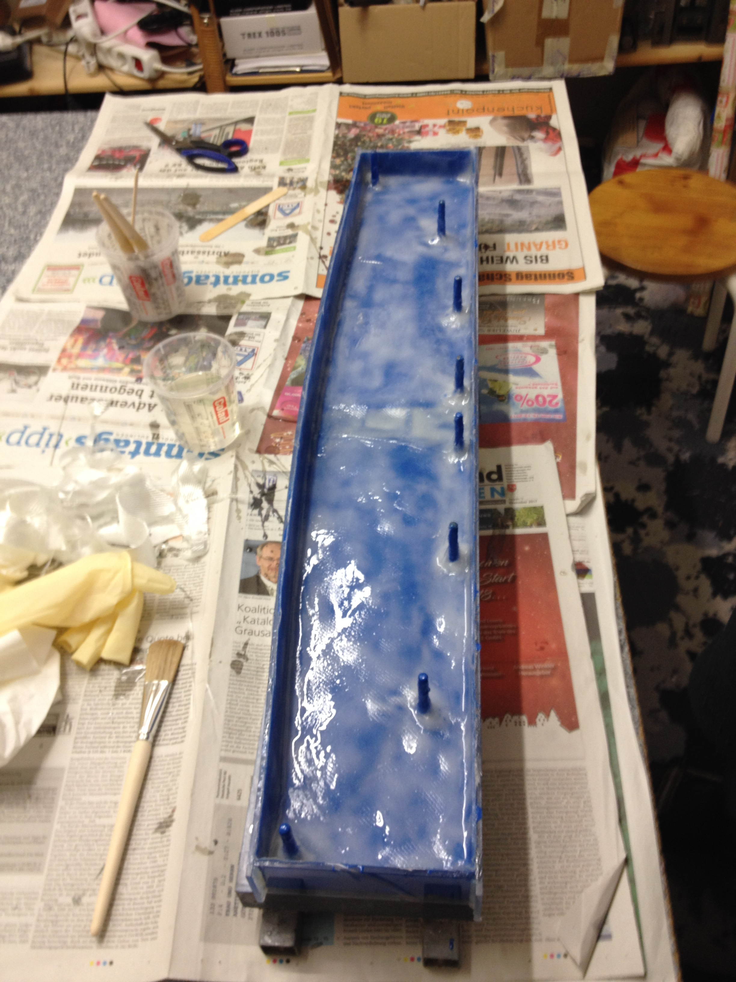

das wird eine Leitwerksform für ein F3B Projekt . Auf dem zweiten Bild, wo die Kohle drauf ist, sieht man die Umrisse ganz schwach...

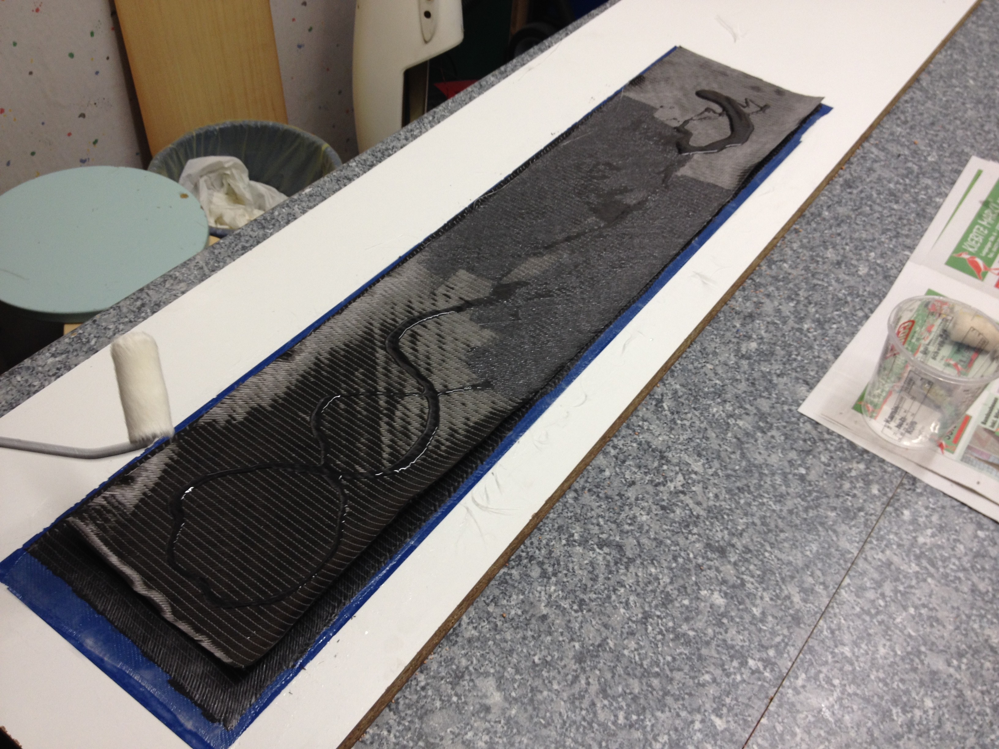

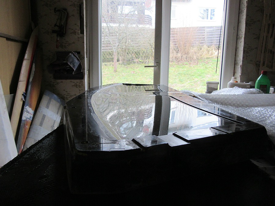

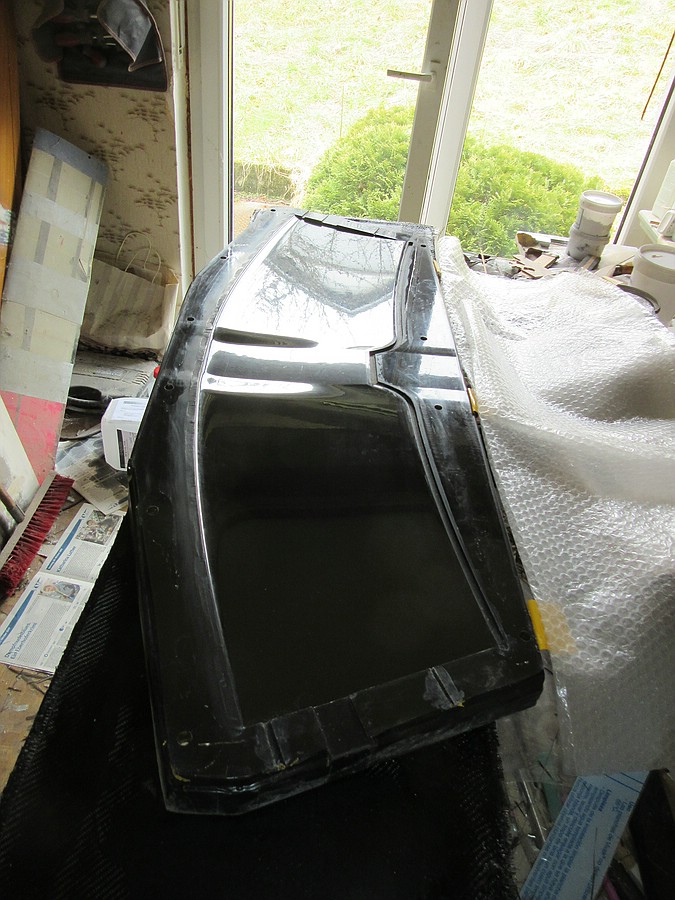

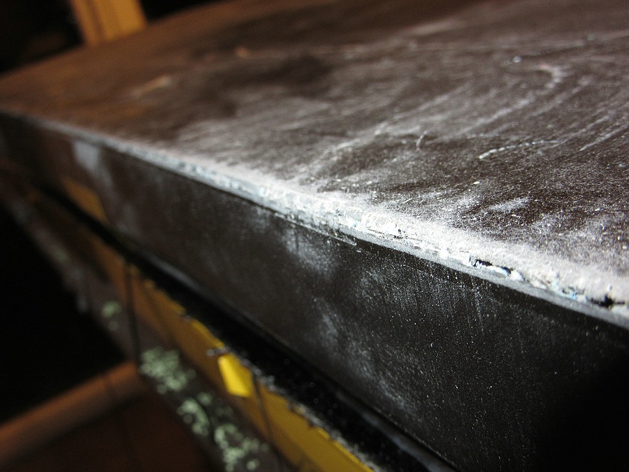

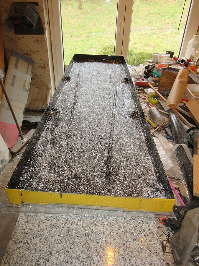

....weiter gehts: Passstifte herausziehen und Poraver und überstehende Kohlespreißel bis auf die Dämme runterschleifen:
Mit relativ flüssigem Microballonharz dünn abspachteln:

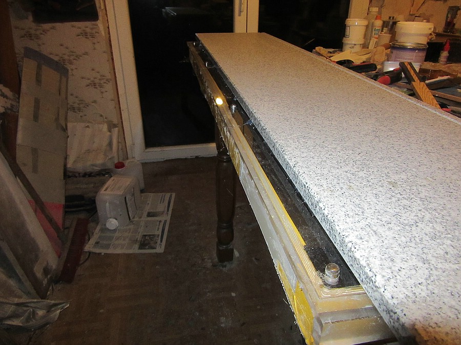

Den gleichen Lagenaufbau wie beim Rest der Form auf eine eingetrennte und lackierte Spanplatte harzen:
Form mit Urmodell auf die nasse Kohle pressen:
Und entformt!

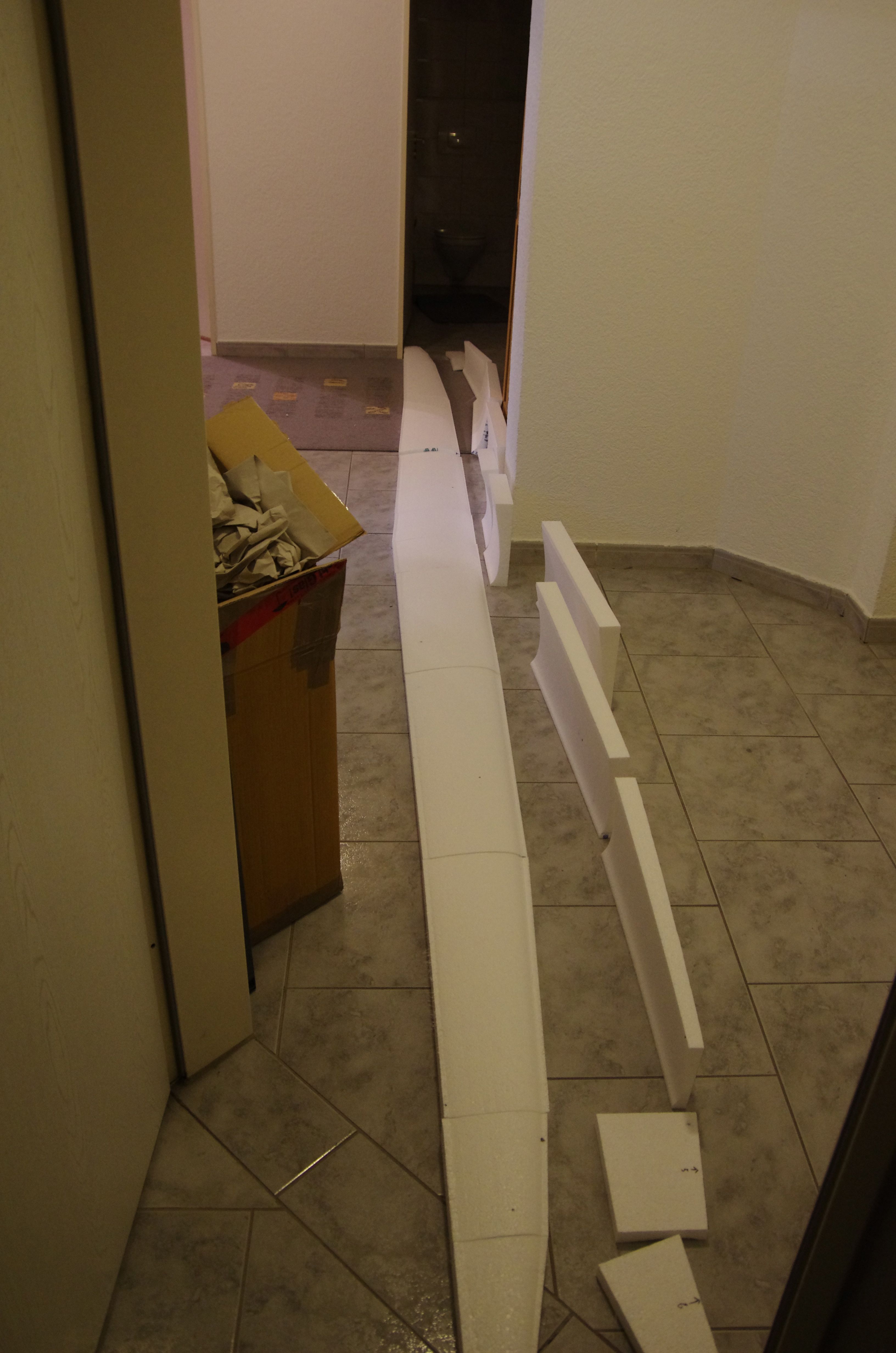

Heute (gestern) haben wir mal ein paar Platten Styropor verarbeitet, für ein Kompaktmodell, das Thomas bald baut :
Moin Elmar
Das Kompaktmodell scheint mir ein Discus oder so mit ca. 4 m zu werden.
Gefällt mir.
Gefällt mir.
Hi Nobby,
fast - ein Ventus 2c mit 5,50m.

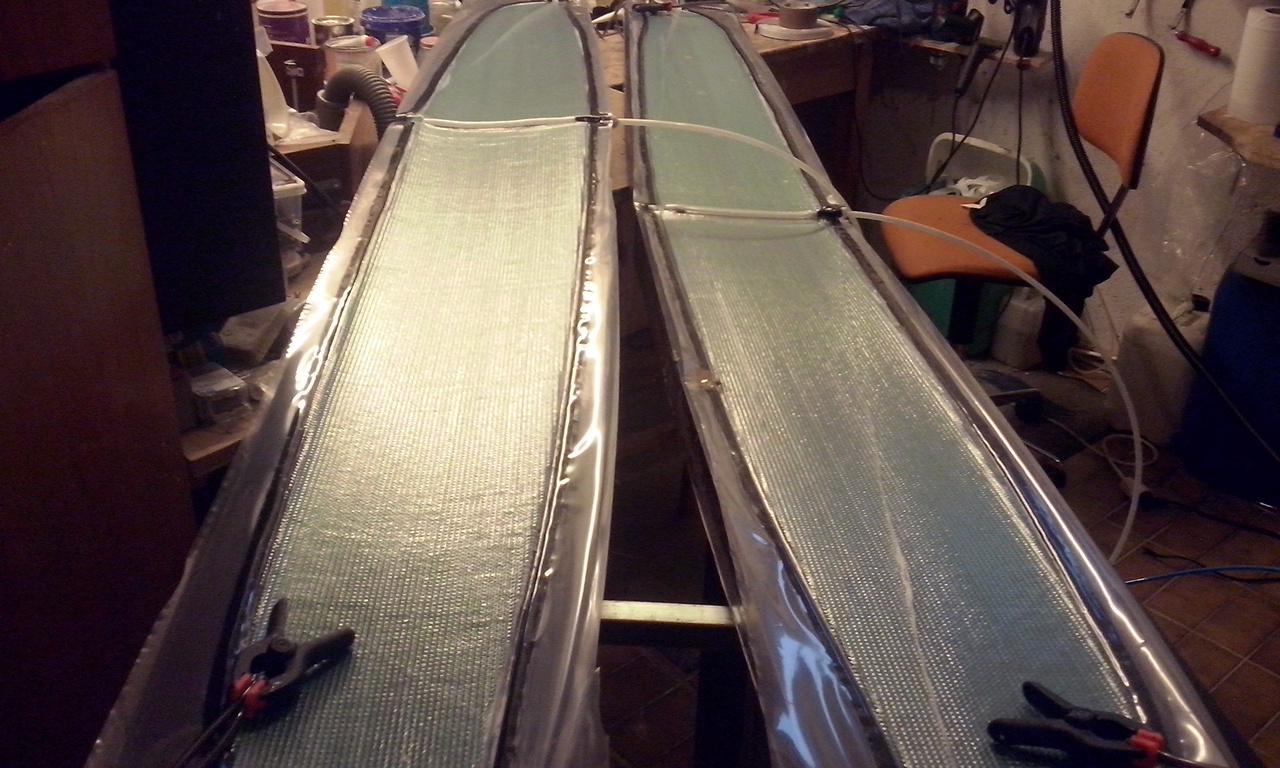

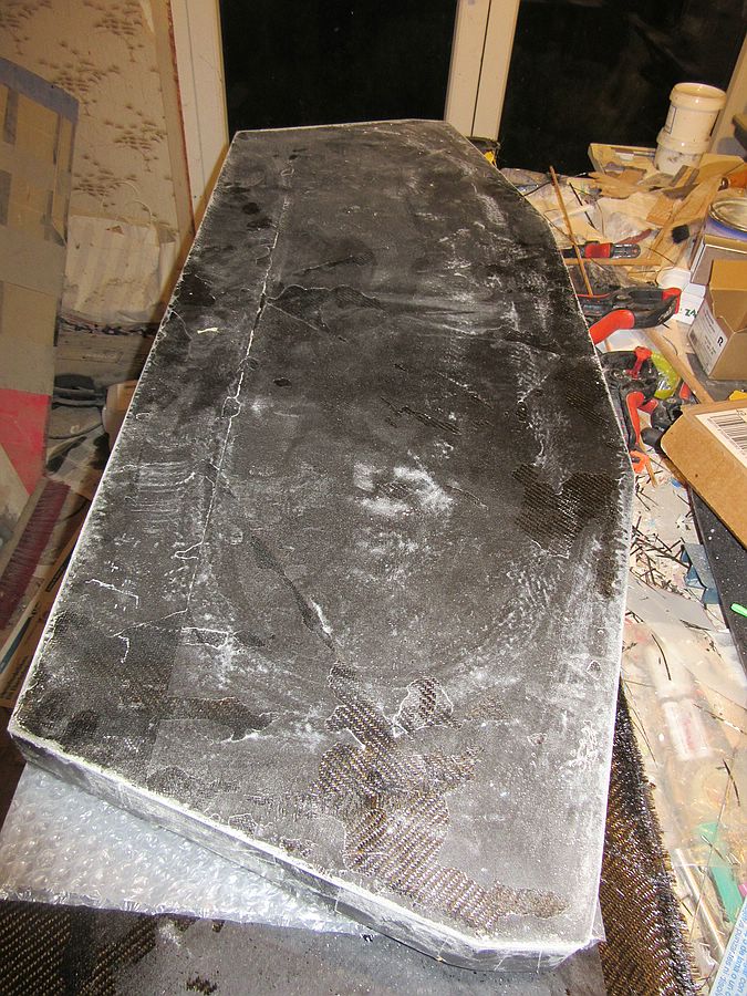

Ich habe noch im alten Jahr das erste Dispar-Teil entformt, aber heute erst fotografiert.
Nicht perfekt, sollte aber gut brauchbar sein.

wie hat das Verkleben der krummen Urmodelle auf einer geraden Fensterbank denn jetzt eigentlich geklappt?
Kannst Du auch deine Vorgehensweise ab dem Befüllen der Form mit Poraver beschreiben? Wie hat das nass-in-nasse aufharzen der Rückseite geklappt und würdest Du das so nochmal machen? Wie ist die Anbindung vom Gewebe der Rückseite mit dem von der restlichen Form gelöst? Hast Du Bilder von der Rückseite?
Hallo Jonas, so viele Fragen
...ich mach den Baubericht im DISPAR-Thread mit mehr Fotos weiter, aber das braucht natürlich Zeit und die hatte ich aktuell nicht....kommt noch.
Vorab schon mal kurze Antworten:
Das verkleben mit der Heißklebepistole und spätere wieder lösen hat sehr gut geklappt, die Urmodelle sind damit absolut gerade solange die Fensterbank auf einer halbwegs ebenen Unterlage liegt oder aufrecht steht. Das Urmodell mit der Form und der Fensterbank sind zusammen allerdings relativ schwer und deshalb alleine umständlich zu handhaben. Das ist jetzt bei der 30 x 150 cm Fensterbank für die Außenflächen noch mal schwieriger als bei der 25 x 125 cm des Mittelflügels.jonasm hat geschrieben:wie hat das Verkleben der krummen Urmodelle auf einer geraden Fensterbank denn jetzt eigentlich geklappt?
Poraver-Harz-Mischung nach Empfehlung von r+g anmischen und mit einer großen Kelle einfüllen, mit Kelle und / oder flacher Leiste fest stampfen und letzte Lage dabei gleichmäßig verteilen, dabei eben ziehen und verdichten.jonasm hat geschrieben:Kannst Du auch deine Vorgehensweise ab dem Befüllen der Form mit Poraver beschreiben?
Nass in nass der letzten Lage hat gut funktioniert indem ich für das tränken der ersten Lage Gelege Schaumtreibmittel in den ersten Harzansatz gegeben habe. Die Gewebe und Gelege der Unterlage habe ich am Formrand gerade abgeschnitten und die Oberlage über den Formrand überstehen lassen. Die Oberlage habe ich am Formrand sehr harzreich mit dem Schaumtreibmittel im Harz getränkt. Das hat beim ersten Formteil gut geklappt, deshalb habe ich das beim zweiten wieder so gemacht. Beim zweiten Mal hatte ich aber das Poraver nicht bis fast ganz oben eingefüllt, sondern ca. 5 mm unterhalb des Formrandes abgezogen, das war zu wenig, man muss bis ganz oben einfüllen und beim eben abziehen noch etwas verdichten. Die Oberfläche der Rückseite wird bei dieser Methode nicht ganz eben, aber wozu auch? Bei mir kommen da später noch die Lastverteiler (Gewindebuchsenbund und/oder Beilagscheibe) der Gewindebuchsen drauf, dann ist das eh nicht mehr eben oder muss neu nivelliert werden. Mir ist es wichtiger einen Arbeitsgang zu sparen und nass in nass zu arbeiten damit alle Harzansätze zusammen aushärten. Ich werde das weiter so machen.jonasm hat geschrieben:Wie hat das nass-in-nasse aufharzen der Rückseite geklappt und würdest Du das so nochmal machen? Wie ist die Anbindung vom Gewebe der Rückseite mit dem von der restlichen Form gelöst?
Bilder kommen dann im DISPAR-Thread, aber bei beiden bisherigen Formteilen sind durch das auflegen eines Regalbretts 50 - 70 % der Rückseite eben, der Rest sind Täler entsprechend der erreichten Ebenheit der Poraver-Hinterfüllung.jonasm hat geschrieben:Hast Du Bilder von der Rückseite?
Super, vielen Dank für die Antworten! Bin gespannt auf die Bilder...
Die Oberfläche bei unseren Formen ist überall geschlossen und kann mit eingetrennt werden, das macht das säubern der Form einfacher, daher unsere Vorgehensweise.UweH hat geschrieben:Die Oberfläche der Rückseite wird bei dieser Methode nicht ganz eben, aber wozu auch?

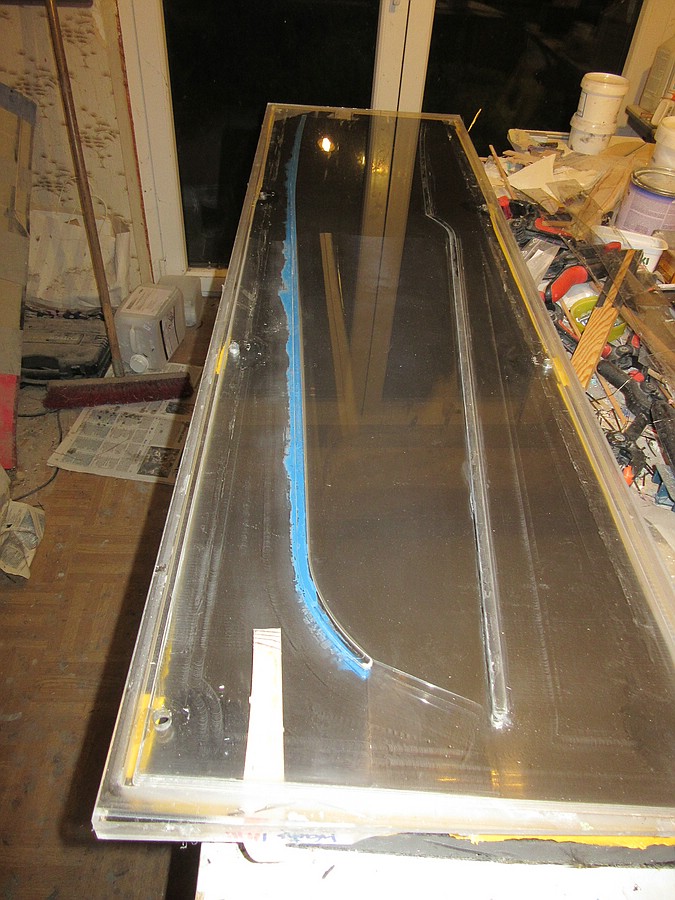

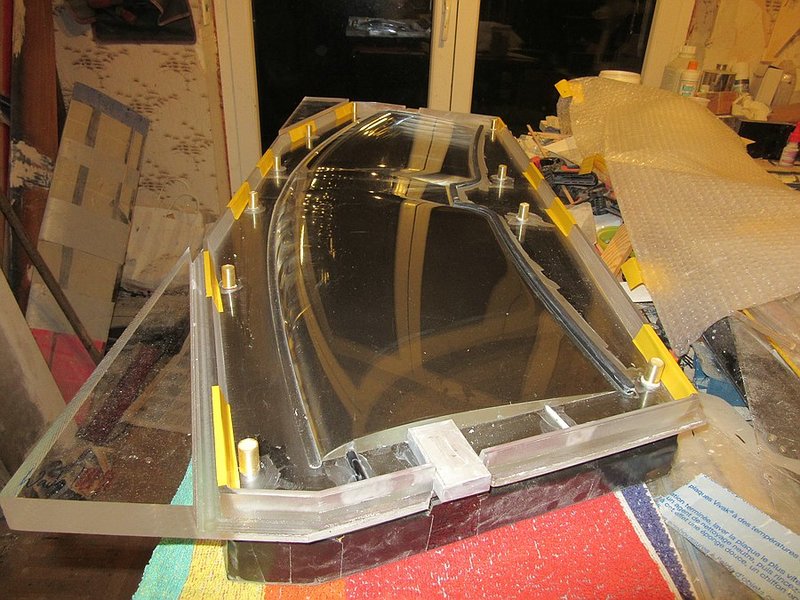

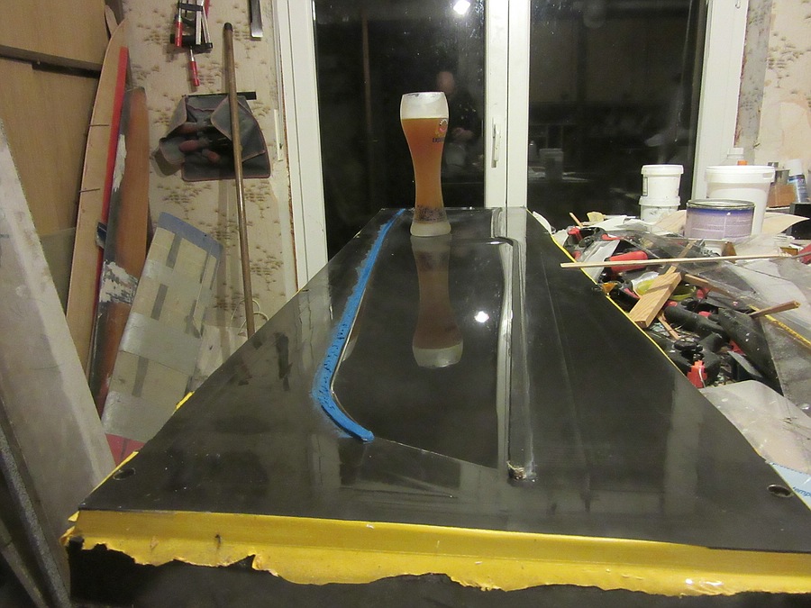

so.... Urlaub mal gut genutzt.... die Vorbereitungen für die nächste Diva Fläche sind abgeschlossen.... alles eingetütet. Morgen gehts los, Pumpe an und rein mit dem Harz. Mal sehen wie das so wird, neuer Versuch.... neues Glück.

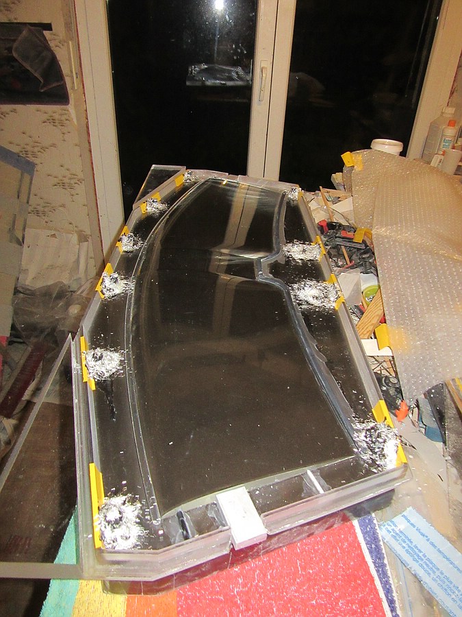

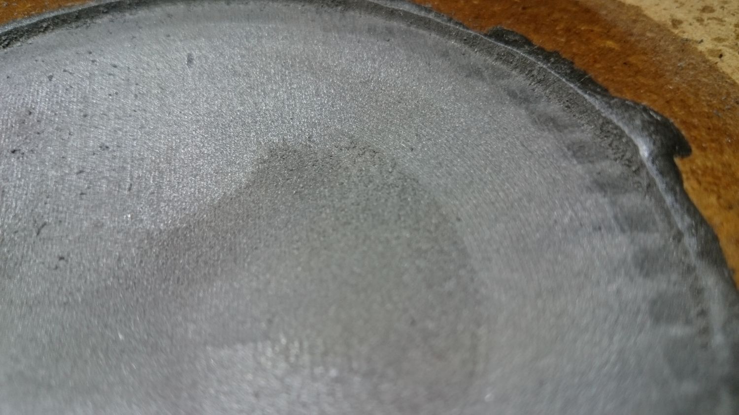

Hallo Jonas, auch bei mir ist die Oberfläche allseitig geschlossen, aber sie ist nicht ganz glatt. Sorry dass ich immer noch nicht im Dispar-Thread vollständig weiter berichten kann, aber derzeit reicht die Zeit einfach nicht um beim bauen im Zeitplan zu bleiben und gleichzeitig zu berichten.jonasm hat geschrieben:Die Oberfläche bei unseren Formen ist überall geschlossen und kann mit eingetrennt werden, das macht das säubern der Form einfacher, daher unsere Vorgehensweise.UweH hat geschrieben:Die Oberfläche der Rückseite wird bei dieser Methode nicht ganz eben, aber wozu auch?
Hier noch Bilder von der grob verschliffenen Außenseite des ersten Formteils, vielleicht hilft das schon:
Es ist aber alles dokumentiert und das reiche ich noch nach.........vor allem weil es heute zum zweiten mal Entform-Bier gab und das sieht besser aus als beim ersten Teil, wenn auch immer noch nicht perfekt. Die Oberfläche der Formmulde auf den Bildern ist nur mal kurz mit einem Tuch überpoliert, sonst nix.
Zusammen mit dem Entformen gingen die Vorbereitungen für das Abformen des 3. Formteils weiter:

Nachdem Italouwe mit geholfen hat knapp gewordenes Baumaterial wieder aufzufüllen geliert gerade die Deckschicht von DISPAR-Formteil 4 von 6 an

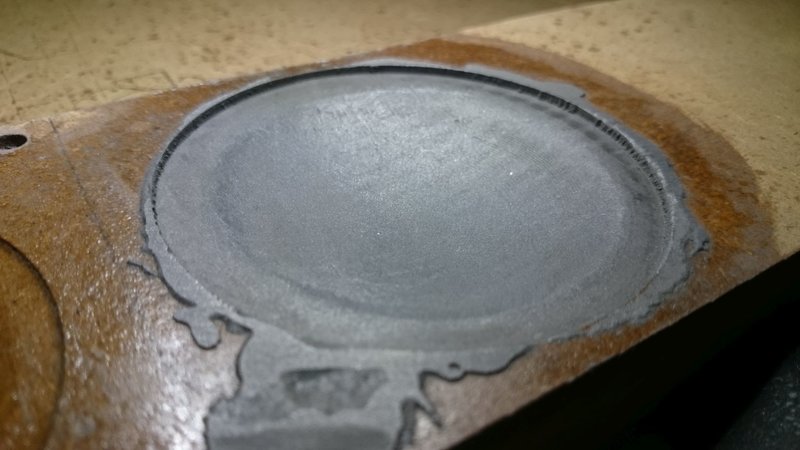

Ich versuche mich momentan an 3D gefrästen Formen aus MDF
Alles was man so bisher gesehen hat ist ja sozusagen auf 0 geschlichtet, mit Harz einlassen und wieder schlichten das die Oberflächen nicht so der brüller ist ist auch bekannt.
Ich habe mal eine Form getestet bei der ich die Oberfläche mit 0,5mm Offset tiefer gesetzt habe das dann bekannt harzen und schlichten nun habe Formenharz einstreichen und mit einer zweiten Form ohne Offset schlichten.
Hätte ich nun gescheites Formenharz sähe das ganze wohl besser aus. Und da ist das Problem, bisher benutzte ich Viapal von PHD-24 aber das wird an privat Personen durch Selbstabholung abgegeben.
Ersatz wäre wohl von R&G Formenharz P aber die Apothekerpreise können sie sich....
Das Formenharz von HP Textiles ist Metal gefüllt was ich übersehen habe beim bestellen lässt sich bescheiden mischen und verarbeiten finde ich zumindest auch lässt es sich kaum schleifen geschweige polieren.
Welches ungefüllte Formenharz / Tooling Gelcoat ist denn noch frei bestell und lieferbar?
Beim Schlichten hab ich einen einfachen 1,5mm Spiralverzahnten genommen der schaut nun nicht mehr so dolle aus, hab noch keine Kugelkopffräser.

Ruf mal bei BTO-Epoxy an. Suche dir am Abend den Kontakt raus. Falls ich darauf vergesse, schreib mir bitte eine PN!
Welchen Bahnabstand hast du genommen?
Die konturparallele Fräsoperation solltest du immer in eine Richtung laufen lassen, kein Zick-Zack. Das macht eine schlechtere Oberfläche, da Gleich- und Gegenlauf wechselt.
Wir nutzen dafür nur ungefülltes Epoxy und fräsen ohne Aufmaß.
Hat dein Fräser einen Eckenradius?
Marco
Marco

Habs schon gefunden es müsste wohl dann das Epinal sein, preislich aber auch wie R&G und wenn ich unter 100€ bestelle muss ich 15€ Mindermengenzuschlag zahlen.
Bahnabstand 0,225 - 15% vom Fräserdurchmesser, ein billiger Spiralverzahnter kein Radius oder Kugelkopf. Momentan hab ich nur Estlcam was hauptsächlich 2,5D taugt aber eben auch 3D kann aber ohne große Auswahl und wenn ich nur Teilbereiche abschlichten will etwas umständlich wird.
0,22 für einen 1,5er fräser finde ich relativ viel, ich fräse aktuell die formen mit nem 3er fräser mit 0,5mm eckenradius und versetze 0,1mm und bei kleinen Bereichen sogar nur 0,05mm. Dauert dann halt...paulpanter82 hat geschrieben:Moin Leude
