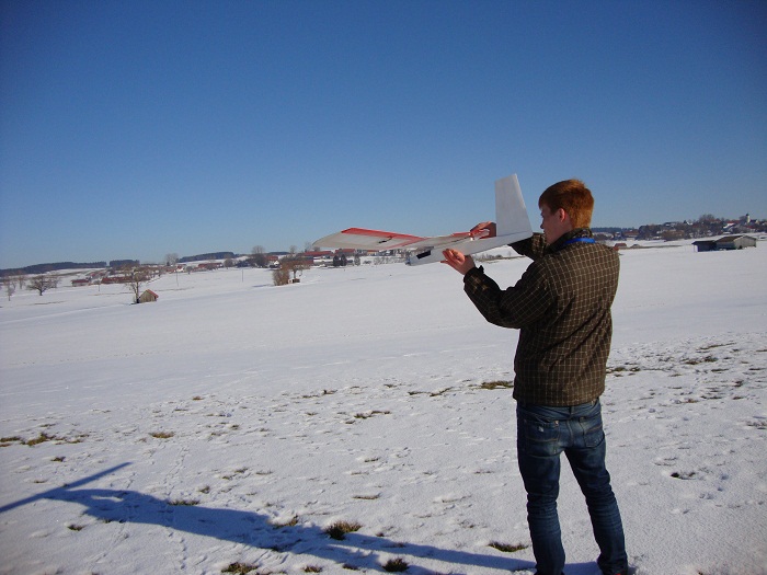

Und jetzt erstmal die versprochenen Bilder für euch. :thumbup:
Kurz vor dem Start
Kurz vor dem Start
