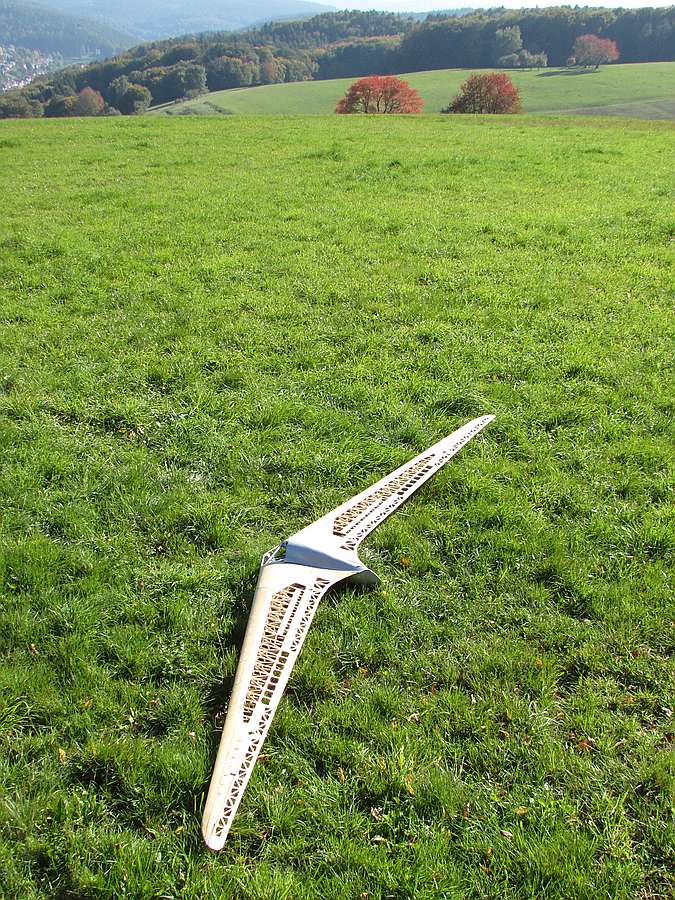

nächstes Wochenende ist Nurflügeltreffen in Scherfede, da sollten die Modelle hübsch sein
Ich hab dafür bei meiner XIV die Kabinenhaube runter gerissen, ein bisschen Lack aufgetragen und die bisherige provisorische Schaum-Teppichklebeband-Dämpfung der vorderen Kufe durch dieses Gebastel aus Alu, Messing, Silberlost, GFK, Kevlar, UHU plus, Federstahl und Titan ersetzt. Ich bin mal gespannt wie lange das hält. Über Servo einziehbar ist es noch nicht, das hab ich zeitlich nicht mehr geschafft, aber von Hand betätigt funktioniert es gut. Gelandet wird auf der eingezogenen Kufe solange die RC-Betätigung noch nicht drin ist. Auf den Bildern ist die Kufe ausgefahren: Morgen muß die Haube wieder drauf die ich gerade noch frisch gezogen habe, Cockpitausbau schaff ich vor Scherfede auch nicht mehr

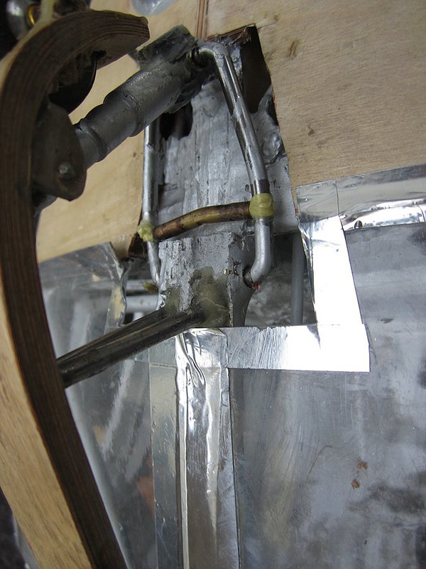

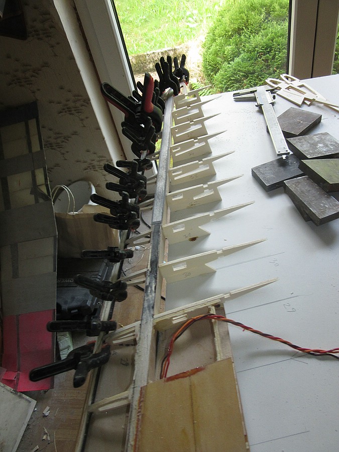

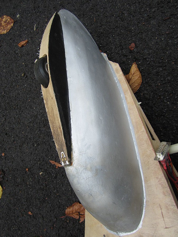

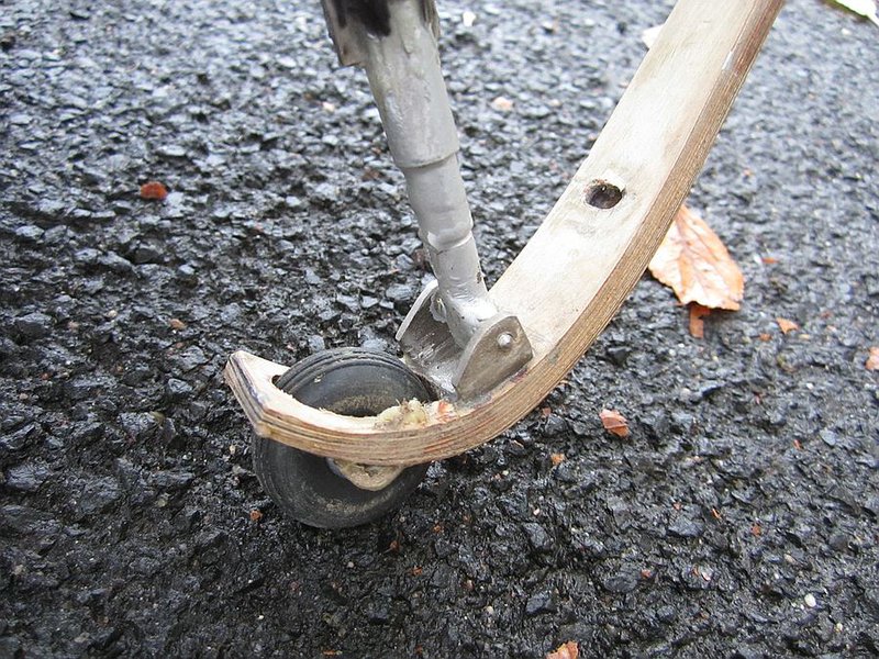

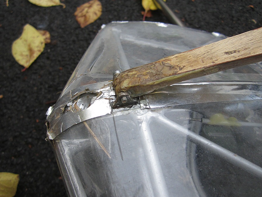

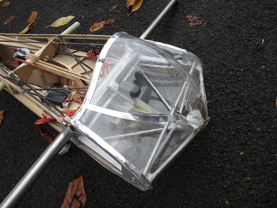

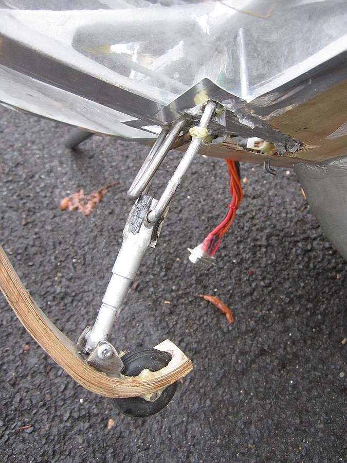

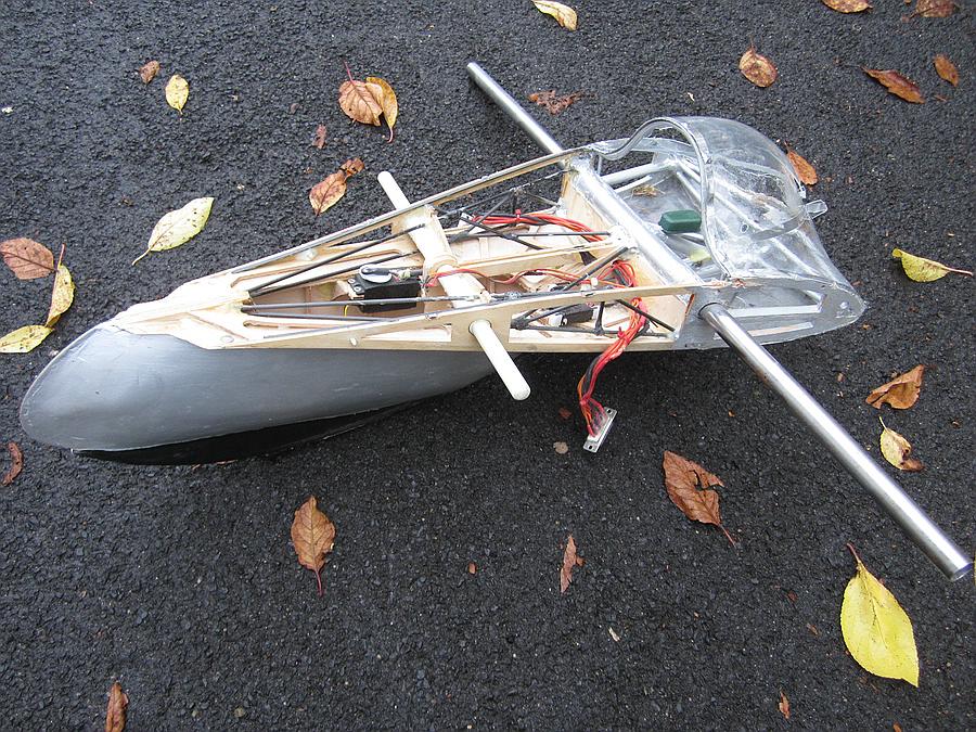

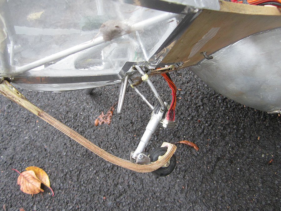

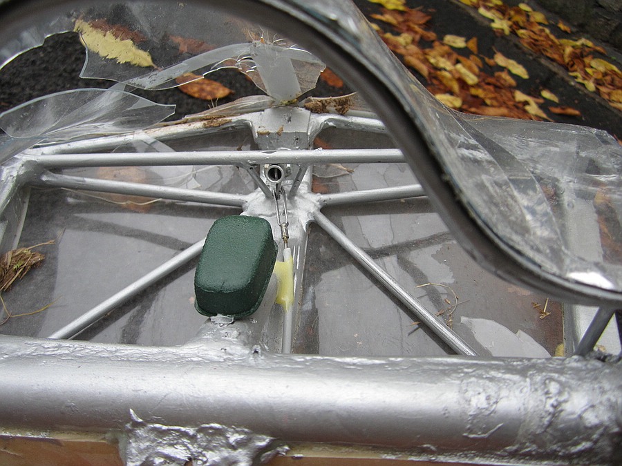

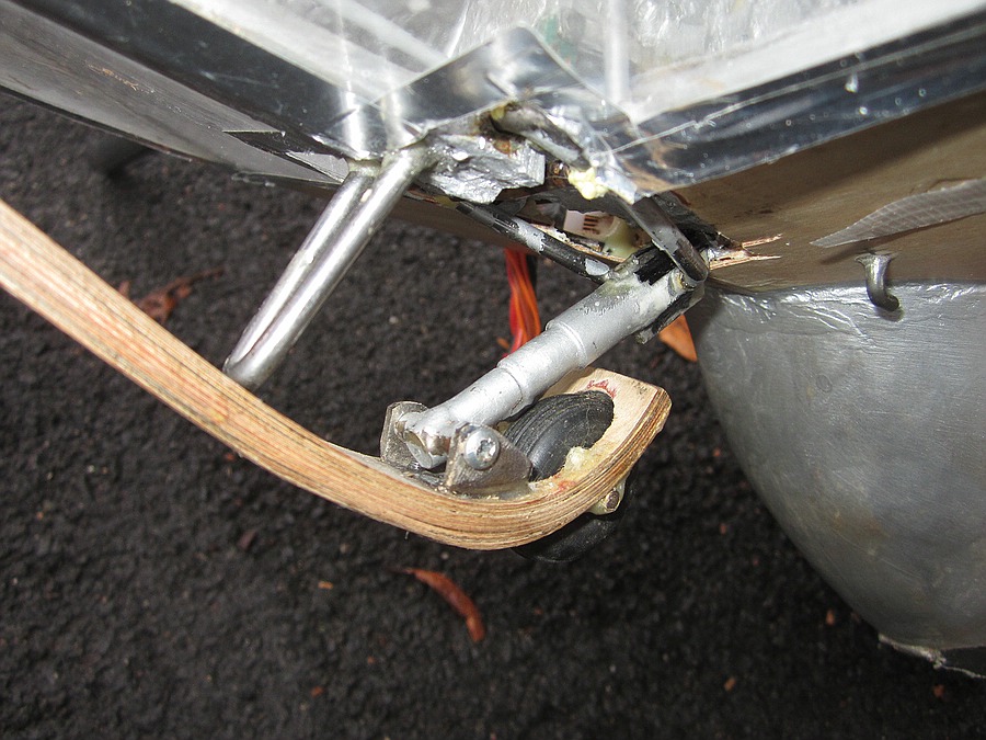

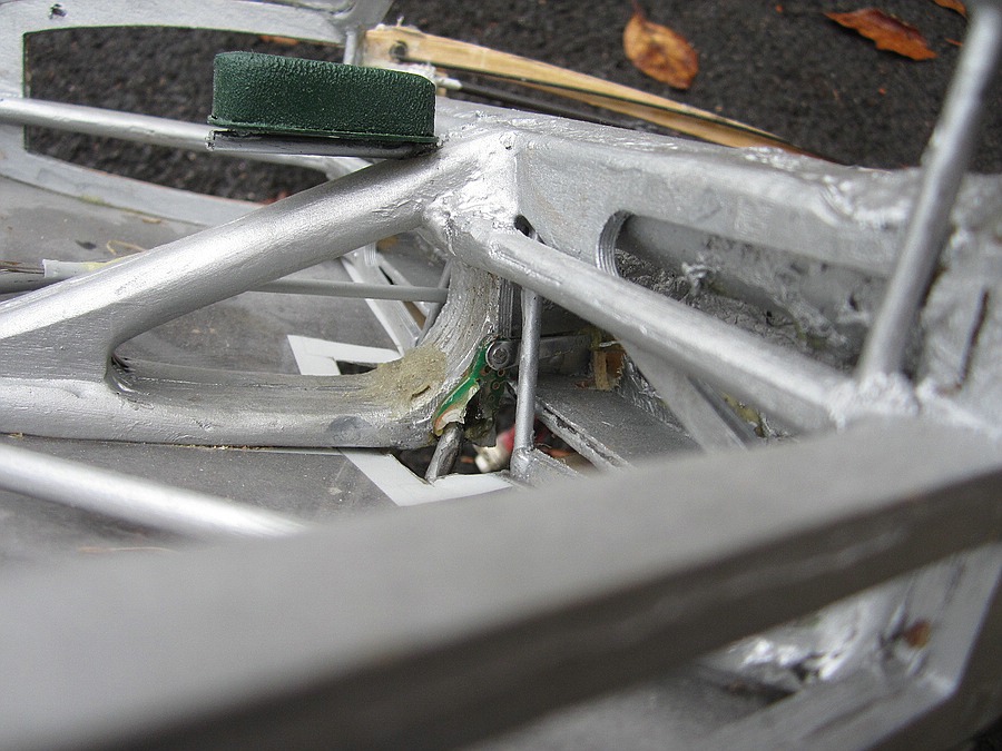

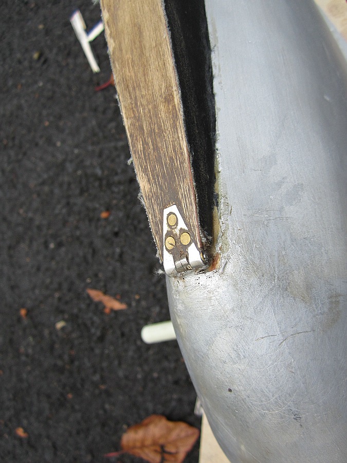

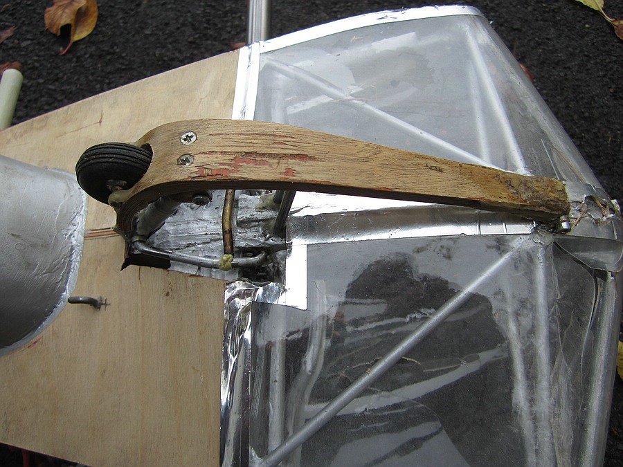

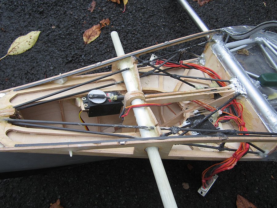

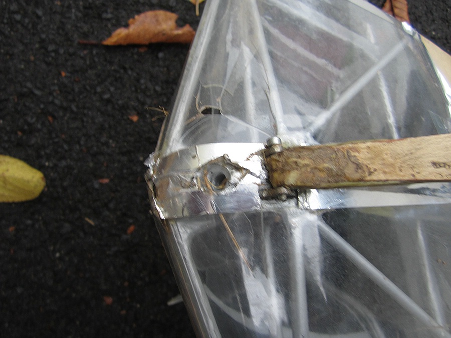

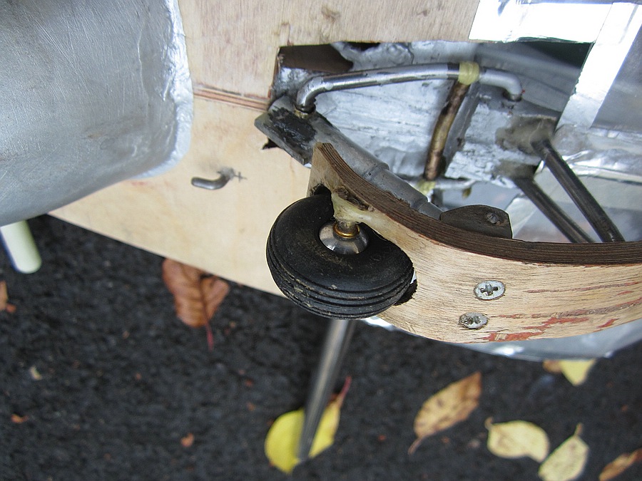

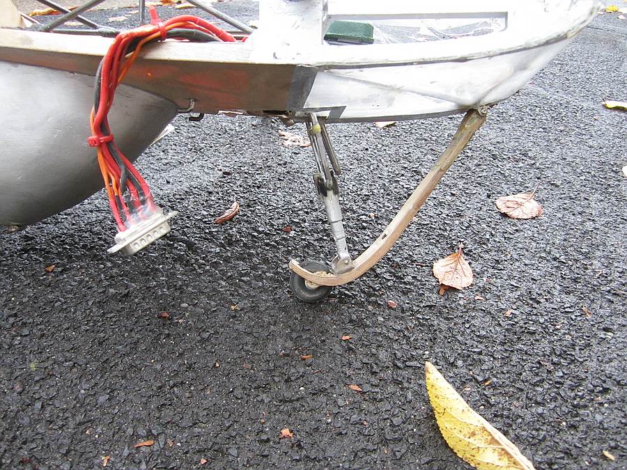

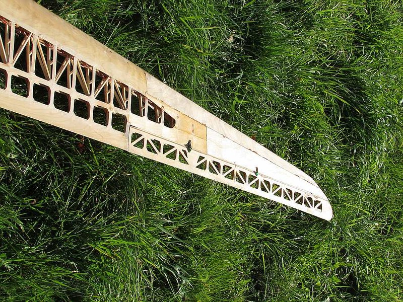

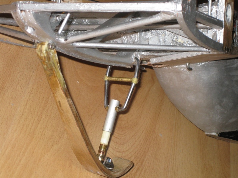

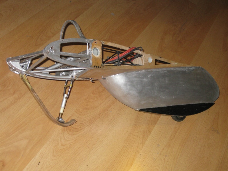

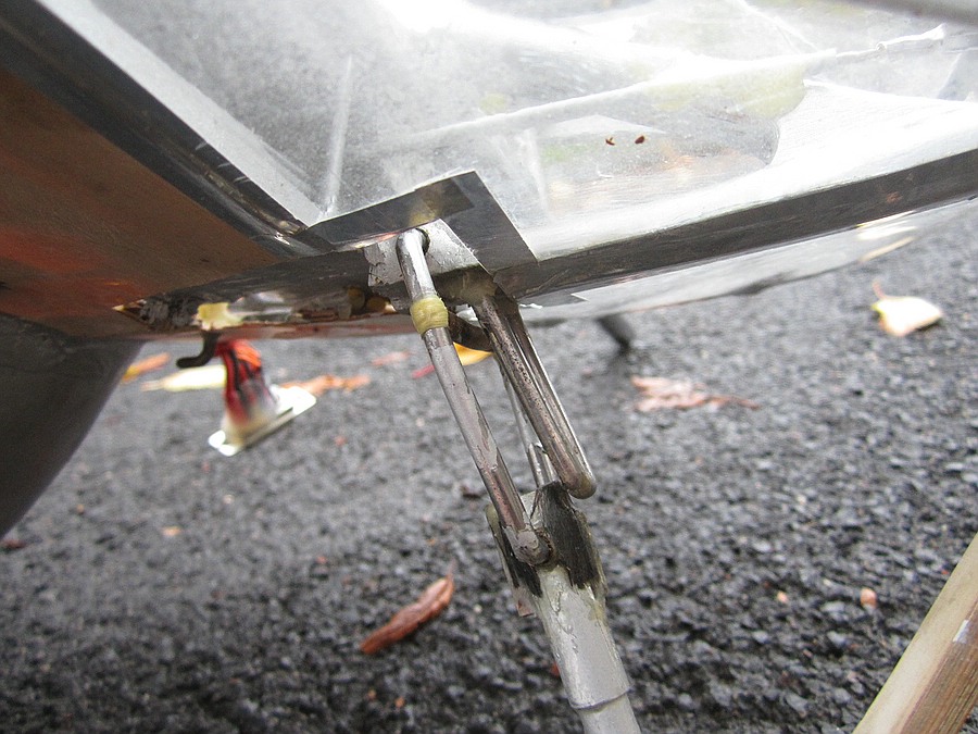

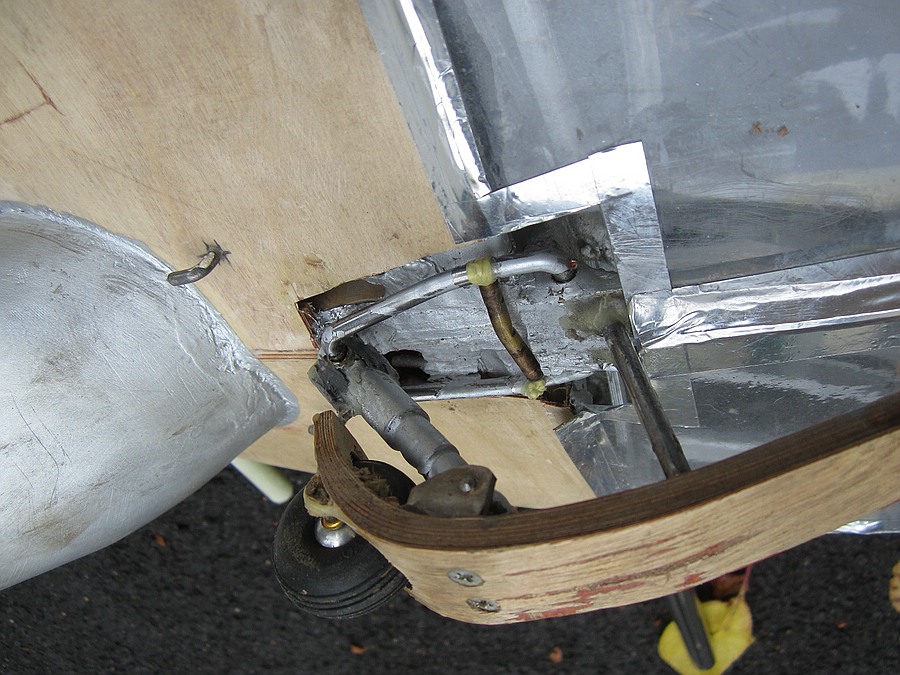

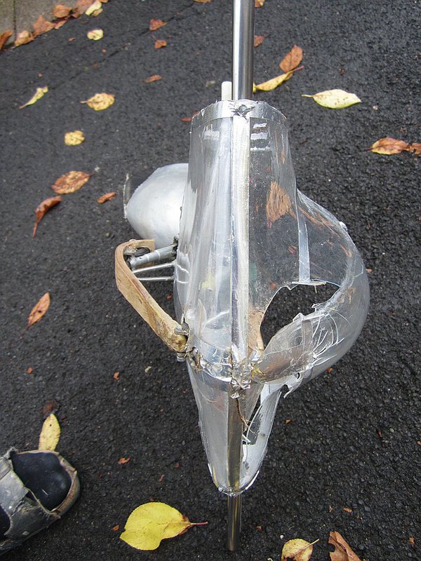

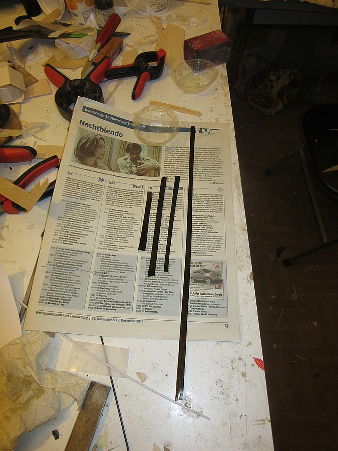

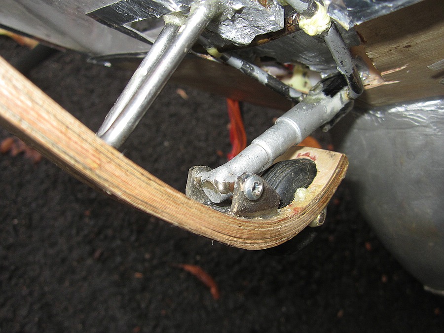

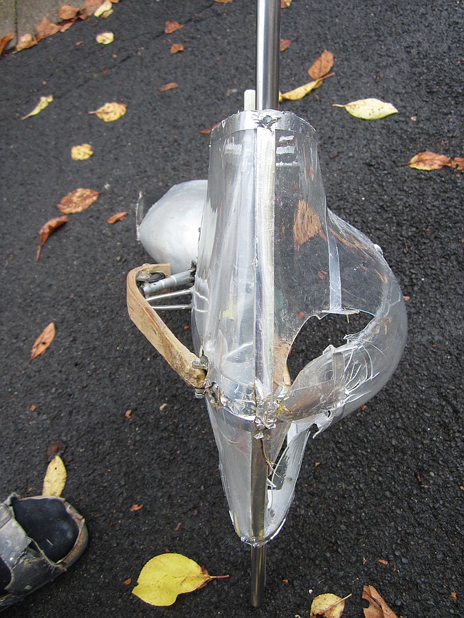

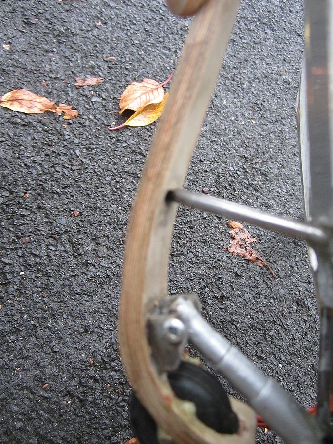

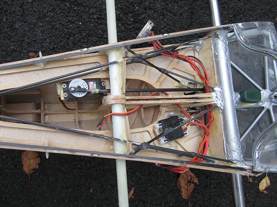

ich lad hier mal ein paar Bilder für die Horten XIV-Nachbauer bei RC-Network hoch weil die zu meinem Modell gehören und ich dem Baufortschritt dort nicht vorgreifen möchte.
Vielleicht schaffe ich es auch diesen Winter endlich die Reparaturen zu diesem Mißgeschick mit einem Springapfelbaum zu machen, deshalb sieht auch das Mittelstück auf meinen Bildern aktuell nicht wirklich gut aus. Rechts das Schleppkupplungsservo Graupner DES448, links das Einziehkufenservo Hitec HS75BB
Ich habe ein Kohlestabfachwerk eingebaut, das sich bei der Tragstruktur am Original orientiert. Die Knoten sind mit Rovings umwickelt und verklebt. Der untere Lagerschuh der Einziehkufe ist ein 2 mm Titan-U, das verschraubt und mit UHU Plus verklebt ist, das hat auch immer gehalten Schleppkupplung von innen, der Cockpitausbau war zum Zeitpunkt des Crashs noch am Anfang Die Anlenkung der Einziehmechanik erfolgte über einen GFK-Hebel und einen Schlitz im Kufenbügel mit einer verklebten Feder aus Fühlerlehrenblech. Den Crash hat die Feder nicht überstanden Die Kniehhebelmechanik verriegelt im ausgefahren Zustand durch Verknieung, Ein 4er Federstahldrahtbügel dient als Endanschlag Der Anschlagbügel greift im eingefahrenen Zustand in eine Nut in der Kufe und verhindert bei Druckbelastung zu einem gewissen Grad das seitliche wegdrücken der Kufe bei Schiebelandungen, aber nur wenn man mit eingefahrener Kufe landet. An der Abnutzung der Kufe kann man sehen dass meine XIV keine Hangar-Queen war, sie wurde geflogen Die obere Kufenaufhängung aus Titanlaschen die mit UHU-Plus in den Holzunterzug des Cockpits eingeklebt sind haben immer gehalten, die Aufhängung der Einziehkufe erst mit viel auflaminiertem UHU-Plus-Kevlar Die Achslagerung des festen Rads besteht aus Kevlar und UHU plus Gruß,

Oh no! How is the rest? The wing panels? Let me know if I can cut you any parts.
Regards,
Brian
Regards,
Brian
Re: Horten XIV Maßstab 1:4
Hello Brian,cpdude hat geschrieben:Oh no! How is the rest? The wing panels? Let me know if I can cut you any parts.
Regards,
Brian
dont you know this video? .......it is ~ 1 1/2 years old:
http://vimeo.com/40786162
Vimeo-Video: http://vimeo.com/40786162
The right wing is heavily damaged.
The condition of the middle section you can see at the pictures, it is repairable without wooden spare parts.
Thomas milled me spare parts, you know that I have the data of the wings, but not the data of the middle section.
Perhaps I can do the repairs this winter.

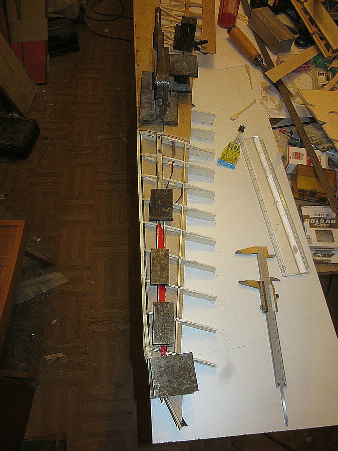

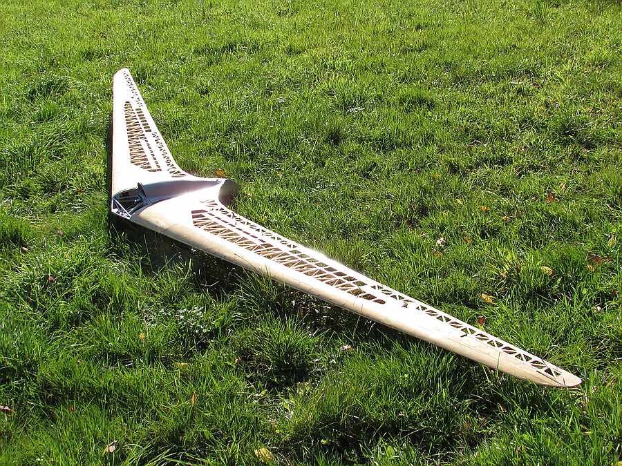

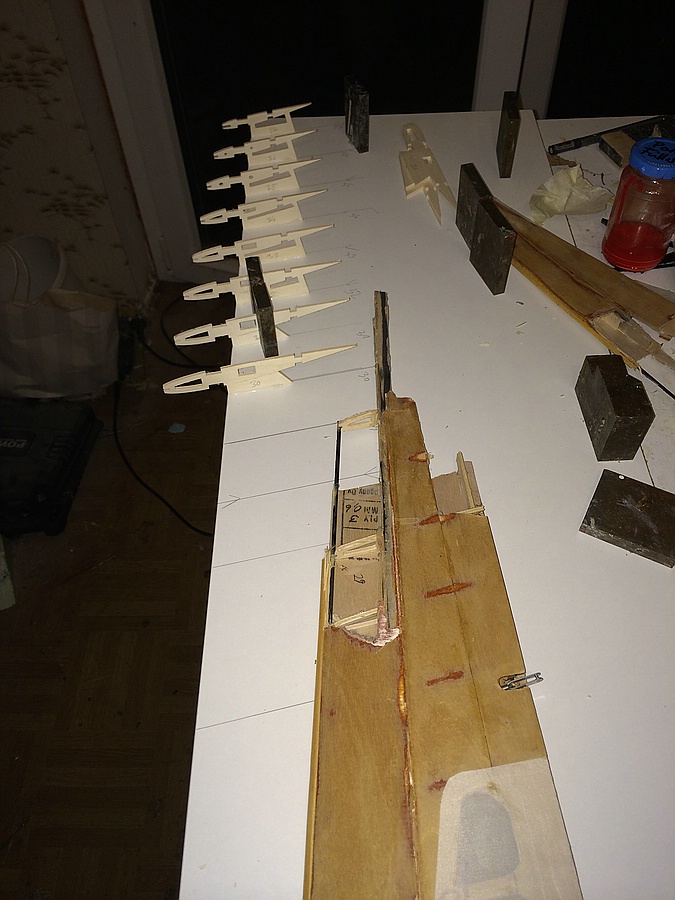

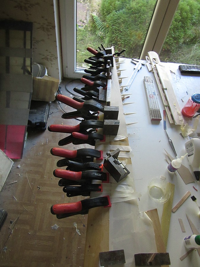

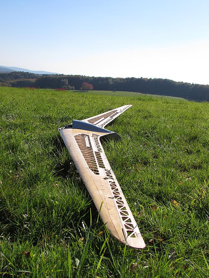

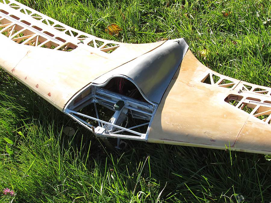

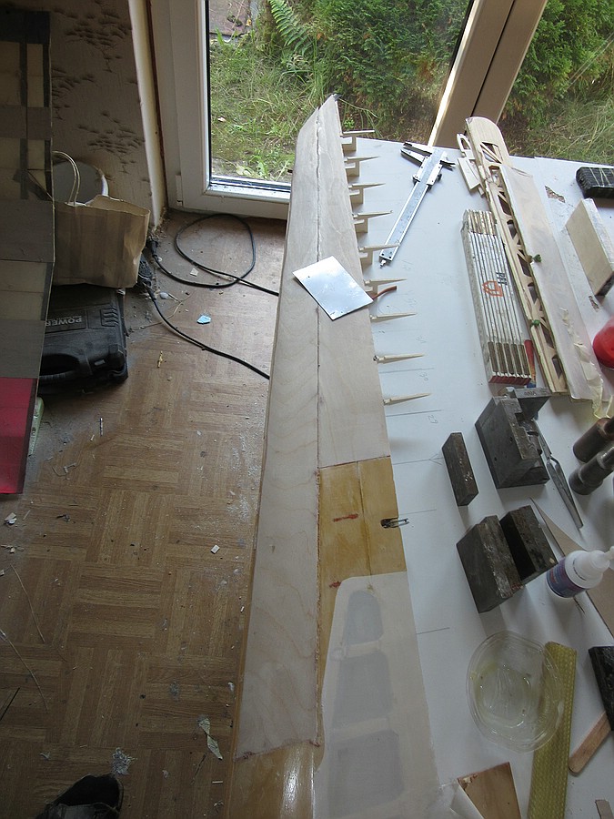

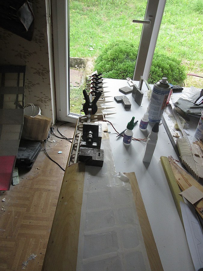

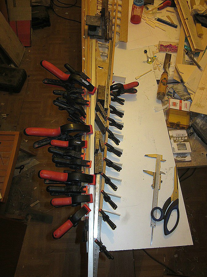

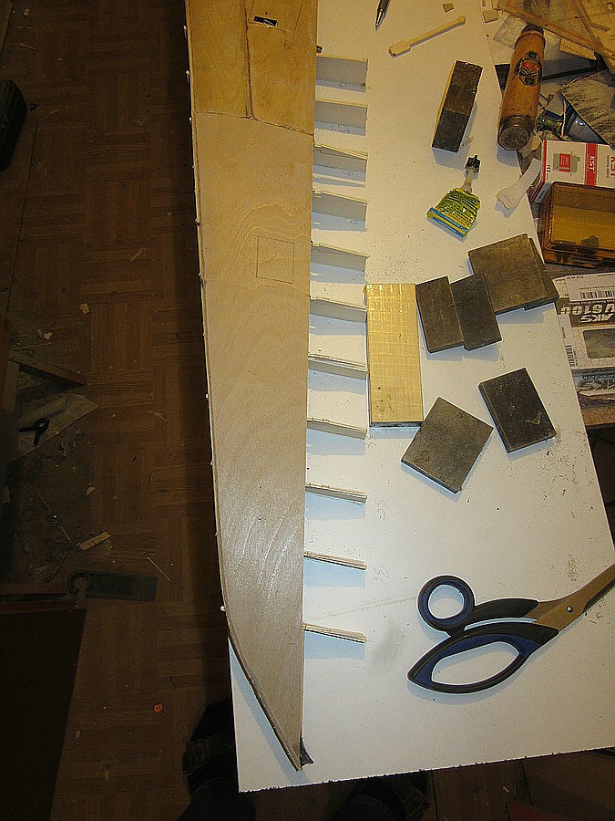

nach dem Urlaub am Gardasee und einigen Gesprächen mit Uwe zu schönen Flugmodellen nach manntragendem Vorbild habe ich unvermittelt Lust bekommen den Bruch meiner Horten XIV vom Frühjahr 2012 zu reparieren.
Thomas Schikora hat mir schon vor längerer Zeit Ersatzteile gefräst.
Danke Thomas, kein Holz was Du in der Vergangenhei für mich in Form gebracht hast war für den Ofen, auch wenn es mal länger dauert bis es zu seiner Bestimmung kommt. Oft führen gute Ersatzteile dazu aufgeschobene oder länger quälende Probleme zu einer guten Wendung zu verhelfen, nicht nur bei Flugmodellen wie hier...ich drück Dir die Daumen
Heute war es dann soweit dass der Flieger für den zweiten Rohbau-Roll-Out für die Kamera wieder die Luft des Erstflughangs schnuppern durfte.
Es gibt auch vor dem bespannen noch einiges zu tun, denn vor dem aufziehen der Kabinenhaube soll ein bisschen Puppenstube in das Glashaus des Cockpits. Kein Scale-Ausbau, aber ein paar Instrumente und Steuerhebel die sich an der Oberschleißheimer Ho IV orientieren sollen es schon sein.
Hier ein paar Bilder von der Reparatur und vom heutigen Frischluft schnuppern zu meiner Motivationssteigerung

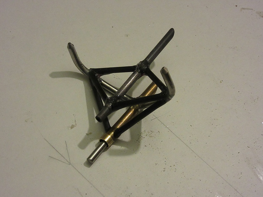

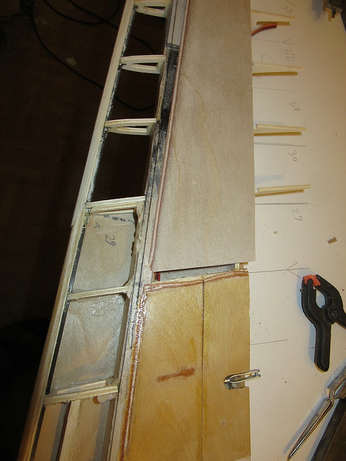

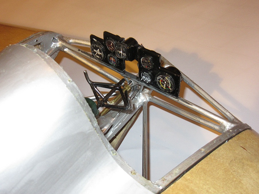

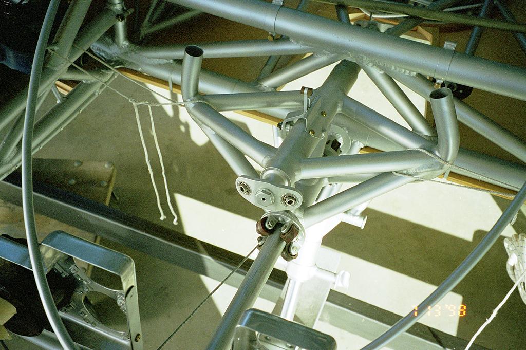

Hallo Leute, sorry an alle die auf irgendwelche Zuarbeit oder Kommentare von mir für ihre Projekte warten, aber das eigene Zeugs unten macht echt mehr Arbeit als es aussieht
Die Horten XIV soll seehr bald wieder fliegen und auch wenn sie dabei noch nicht ganz fertig sein wird sind die noch fehlenden Details schon sehr weit vorbereitet, damit nach dem neuerlichen Einfliegen nach aktueller Reparatur (hoffentlich) nicht mehr allzu viel zu tun ist um sie in den gewünschten Fertig-Zustand zu bringen.

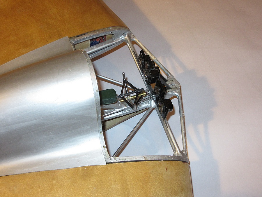

Hier ein paar Bilder aus der Werkstatt von heute, bespannt ist sie auch schon und alle Ruder laufen in der Mischung wie ich sie für den Erstflug auch Nachbauern empfehle.

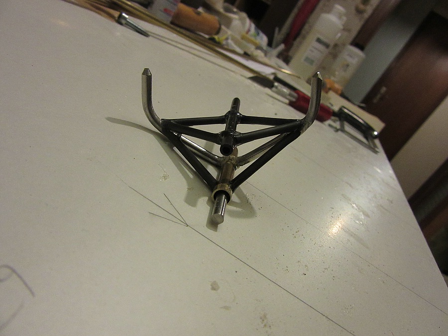

Zunächst das Steuerhorn im Rohbau und ein Bild vom selben Teil an der Oberschleißheimer Horten IVa, ebenfalls im (eingebauten) Rohbauzustand. Entgegen erster Überlegungen habe ich es nicht komplett aus gelötetem Messingrohr gebaut, sondern aus Edelstahldraht, Messingrohr und Kohlerohr in CA-geklebter Gemischtbauweise.
Es ist nicht Scale, aber die Anordnung der Streben und Führungen ist für mich ausreichend nah dran.
Hier das Cockpit im fortgeschrittenen Rohbau mit dem lose eingelegten Rohbau-Steuerhorn:
Jetzt geh ich mal wieder in die Werkstatt um eine provisorische Haube aufzuziehen und vielleicht schaffe ich auch noch das auswiegen
