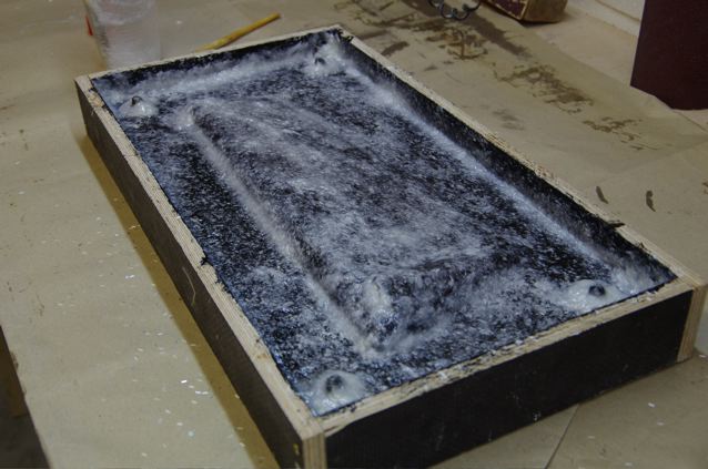

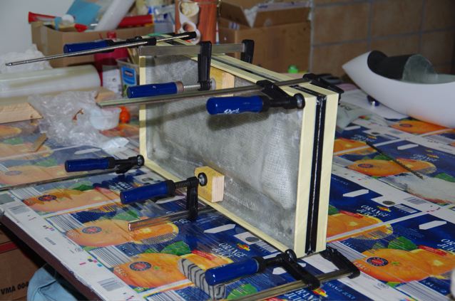

Trotz der anhaltenden Hitze und dem RES-Wettbewerb in Dachau ging`s hier auch ein bisschen weiter. Als letzte Baugruppe fehlt ja bisher noch das Seitenruder. Dafür wurde eine Form gemacht, um das Teil in Schalenbauweise herstellen zu können.
Der Formenbau ging genauso, wie beim Rumpf vor sich:
Deckschicht in Formenharz
Kupplungsschicht
Kupplungsschicht
Gewebeaufbau
Gewebeaufbau
Die zweite Seite natürlich analog der ersten.
Fertige Form
Fertige Form
Jetzt "nur noch" schicke Ruder laminieren :D .
Bis bald
Re: Mistral-C 1:3,5
Servus Elmar
schöne Sachen machst du da!
Versuch mal die Gewebe in den Formenmit dem Faserverlauf Diagonal zu legen, das lässt sich wesentlich besser Drappieiren , so bekommst du weniger luft ins Laminat .
Bei komplizierteren Geonetrien arbeite ich nicht Vollflächig sondern mit Streifen.
Re: Mistral-C 1:3,5
Hallo Bernd!
Guter Tipp; wird ausprobiert. Wir werden auf jeden Fall auch im Vakuum einsaugen.
Re: Mistral-C 1:3,5
Vakkum geht erst wenn die 2te hälfte auch fertig ist , weil der Rohling sich in der Trennebene bewgen könnte.
Das mit glaschnipsel genadelteGeweb von HP funktioniert dann allerdings gut zum Aufdicken im Vakkum . Harz 100% Gewichstanteil!

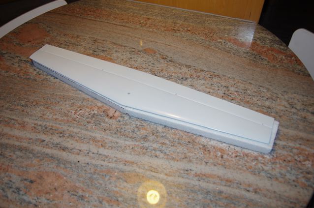

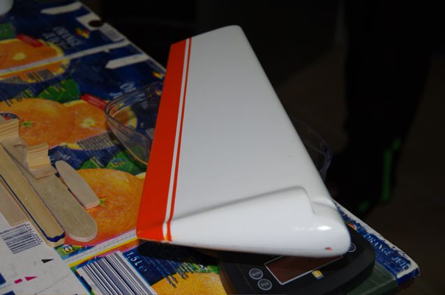

Das erste Bauteil ist heute definitiv fertig geworden :) :
Das Höhenleitwerk mit abgetrenntem und angeschlagenem Ruder und fertigem Lackfinish .

Hallo Elmar,
das sieht gut aus, was Du da machst :thumbup:
Kannst Du was zum Schichtaufbau sagen?
und noch ne Frage: was wiegt das gute Stueck? (wuerde mich interessieren als Anhaltspunkt fuer meine Libelle)
Re: Mistral-C 1:3,5
Moin Peter
Der Schichtaufbau ist folgender:
- auf das Furnier eine Lage 25 g/m^2 Glas mit verdünntem Harz aufgerollt, dann ein vorsichtiger Zwischenschliff mit 320er Schleifpapier
- eine Schicht Epoxi-Vorgelat mit der Schaumstoffwalze aufgerollt , Schleifen mit 150er und 240er Papier trocken
-eine Schicht Spritzspachtel aus der Dose, dann Nassschliff bis 800er Papier so, als wollte man den gesamten Spritzspachtel wieder herunterschleifen
- dann eine dünne Lackschicht.
Das Leitwerk ( 69 cm Spannweite) wiegt jetzt fertig 145 g; Gewichtszuwachs durch das Hohlkehlengedöns und das Finish ca. 25 g

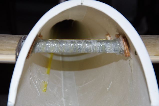

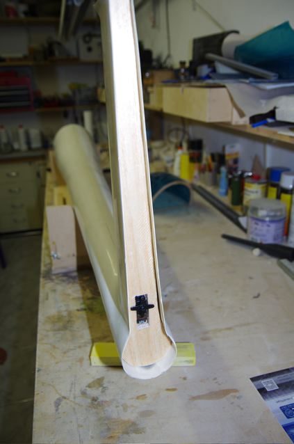

Damit Ihr nicht denkt, hier ginge gar nichts mehr, mal ein paar Eindrücke vom Rumpfausbau:
Die beiden Hauptspanten mit dem Fahrwerk
Bugspant mit itegriertem Flitschenrörchen und Schleppkupplung
Das Ganze eingeklebt mit Akkuhalterungen
Heckabschluss mit Höhenruderservo
Fortsetzung folgt !

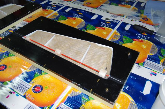

Es gibt wieder Neues zu berichten. Als letztes Bauteil fehlt ja jetzt noch ein Seitenruder. Das ist heute aus der Form gehüpft :) ! Doch von Anfang an:
Nachdem die Seitenruderform Anfang August fertig geworden war, und mittlerweile wie üblich gewachst , poliert und lackiert worden war ( an dieser Stelle nochmals vielen Dank an Thomas ! ), haben wir letzte Woche mit dem Bau begonnen:
Die vorbereitete Form

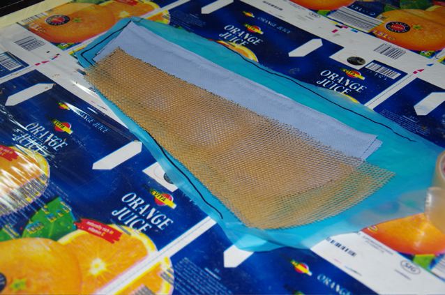

Gewebe, Stützstoff ( in diesem Fall 1mm Aramid-Wabe ), Absaugflies, Lochfolie und Abreißgewebe wurden vorbereitet:
Allerlei Materialien

Danach Einbau der " Innereien" , und Schliessen der Form :
Einbau der Stützrippen aus Depron und der Drehachse
Die Formhälften vor den Verschliessen
Die Form ist zu
Die Form ist zu
