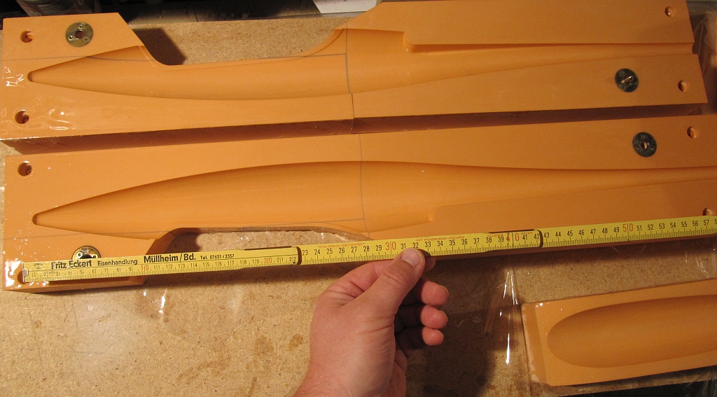

Die Form hat extra hinten ein Loch mit einem Durchmesser von 13,xmm damit man ein 12er Rohr als Leitwerksträger reinkleben kann in der Länge die man für den jeweiligen Flieger benötigt. Ziel war es eine Universalrumpfform für alles zwischen 1,5m-4m (großspurig Übertrieben) in einem zu haben. Einen Nuri kann man aber daraus natürlich auch problemlos machen, man muss einfach nur das Rohr vergessen... :wink:

Habe gerade die letzte Lackschicht in die Form gestrichen, morgen Abend dann kann ich das erste mal Trennen.
Hier noch ein Bildle für Baui:
PS: Rosa, gell? :lol:

Ja, ist größer als zuallererst angedacht geworden, aber das ist doch eigentlich nur von Vorteil :wink: Mit der Keule kann man jetzt bis 4m-Flieger bauen ohne das es "komisch" aussieht... Meine Alpina hat keine bedeutend längere Schnauze und gestern habe ich den Warpie (F3-Schleuder) von Baui angeschaut, die Schauze ist sehr ähnlich lang, nur etwas dünner. :mrgreen:
Der erste bekommt aber die ElWoMS/Discus-cs -Flächen mit 2m. Dafür habe ich alles da und die sind Stressfrei zu bauen.
War gerade im Keller, es ist alles trocken und Spiegelblank 8-) 8-) 8-) 8-)
kann dir den Rumpf aber auch kleiner machen wenn gewünscht, hatte nur gedacht , das alles problemloß reingeht und mann die spitze auch noch abschneiden kann für Motor oder so,

Nene, passt doch. N bissl größer ist doch immer n bissl besser :wink: :lol:
Wir haben gerade die ersten 2 Flächen mit 2,4m geschnitten, ich leg die jetzt noch unter die Presse, schleif den Rumpf ein letztes mal nass mit 600er und trenne ihn dann das erste mal. Die original-Discusflächen mit 2m sehen komisch aus, das ist ein bissl zu klein, ich hab sie halt einfach gestreckt...
