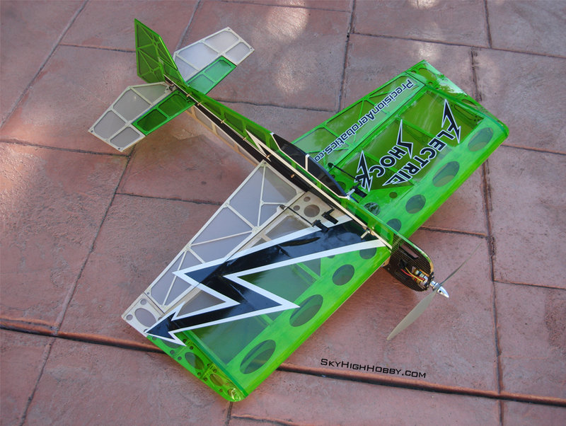

Ich würde gern wissen welches Flügelprofil man für sowas verwendet:
http://www.skyhighhobby.com/wp-content/ ... -green.jpg
Was ich bissher mal so gesehen habe ist es ziehmlich dick und Symmetrisch mit flachen Klappen.
Re: Der schnelle Fragen- und Antwort-Thread
Hi Michael, zweckmäßig ist eine dicke symmetrische Schuhsohle mit relativ weit vorne liegendem Dickenmaximum und hinten dran die flachen Klappen.paulpanter82 hat geschrieben:Ich würde gern wissen welches Flügelprofil man für sowas verwendet:
Zum Profilentwurf genügt ein Kurvenlineal, Dickenmaximum bei 15-25 % der Gesamtprofiltiefe.

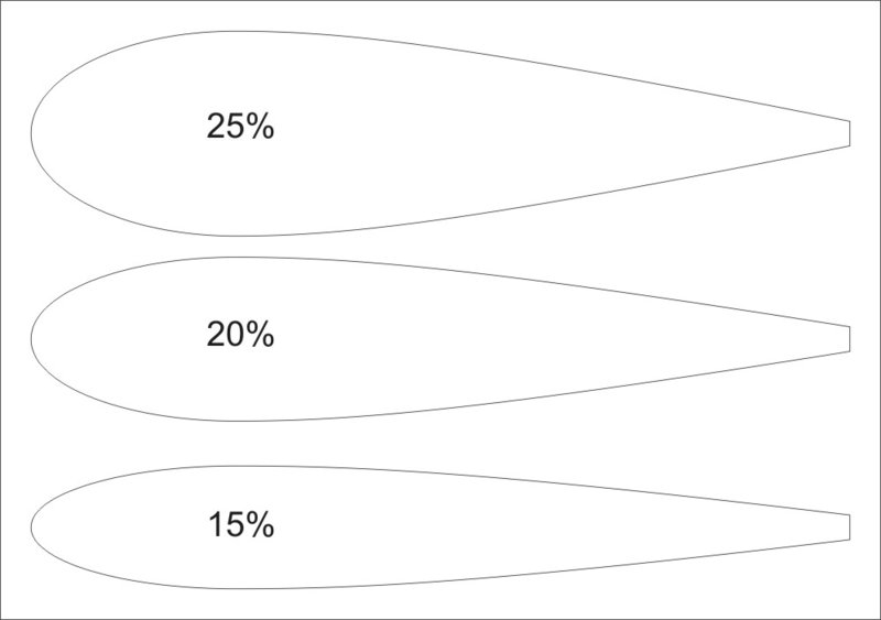

Also sowas in der Richtung?
Und welche Vor bzw Nachteile hat dann ein dickeres Profil gegenüber einem dünnerem?
Hi Michael, das dünnere Profil ist schneller, aber das will man beim Kunstflug auf engem Raum und in der Halle meistens nicht, Constant-Speed-Flugstil ist gefragt.paulpanter82 hat geschrieben:Und welche Vor bzw Nachteile hat dann ein dickeres Profil gegenüber einem dünnerem?
Damit das Modell in den Abwärtsfiguren nicht viel an Fahrt zu legt werden die Profile dick gemacht.
Welche Dicke für Deine Wünsche richtig ist kann ich als Segelflieger nicht sagen, hängt wohl auch von der Modellgröße ab, je größer umso dicker.
Ok das hab ich mir schon gedacht mit dick=langsam / dünn=schnell.
Mitte dick - aussen dünner macht keinen Sinn denke ich.
Ich würde sowas gerne mal mit 1,2 -1,4m Spannweite ausprobieren nicht um zuletzt mal meine Holzreste und arbeitslose Motoren zu verwursten
Hi Michael.
Bei allen mir bekannten Funflyer-Tragflächen geht über die ganze Spannweite dick zu.
Von daher ergibt dünner werden sicherlich nicht so viel Sinn.
Bei den f3d also kustflug dicken die aussen sogar noch auf um das Profil dort gutmütiger zu machen wenn flach auf dem Teller gewendet werden soll. Irgendwo hier in der Nähe hab einen solchen eigenabu gesehen recht dünn Profiliert um 10% Dicke auch nach Uwes beschrebung 1,3m spwpaulpanter82 hat geschrieben:Hallo Uwe

Hallo Bernd
Meine Kunstflugqualitäten sind quai kaum bis garnicht vorhanden geschweige denn in 3x3x3m Box
So kleine 80cm Depron 3d Flieger gingen vor Jahren mit umgebauten CD Laufwerksmotoren mal recht gut bei mir aber etwas in der Größenordnung wie jetzt
Also der Plan für sowas steht schon (Bauweose ähnlich dem grünen wie weiter vorne),
ich habe natürlich masslos übertrieben von dem was ich eigentlich wollte...
Spannweite 156cm x 165cm Länge mit 60er Spinner.
Das Seitenruder größer als ein A4 Blatt und eine Tragfläche die meinen Wohnzimmertisch lächerlich erscheinen lassen
