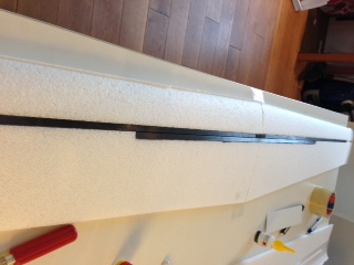

Sehe ich das richtig, dass das Gfk-Tape nur in Längsrichtung aufgebracht ist???
Keine Torsionsprobleme?
Ich bin mir noch unschlüssig, ob ich vollflächig doppelt tapen soll (+/-45°)
Oder mit zB. 5cm Abstand zwischen den Bahnen...gibt halt keine saubere Oberfläche...(z.T. 3 Lagen bzw. 0).

Hallo Marco,
ja das Tape wurde nur in Längsrichtung aufgebracht. Das ist einfach bequemer.
Durch das feste RG30 EPP und den Holm ist der Flügel meiner Ansicht nach für normalen Hangflug absolut ausreichend torsionssteif.
Für ein reines DS Modell oder wenn die Bedingungen immer wie im Video wären, würde ich denke ich +-45° und evtl sogar noch 0° tapen.
Das ist dann aber wirklich extrem und wirklich nur bei richtigem DS sinnvoll.
Fabian

@ Marco
Habe ja die Tage mein Frettchen auch mit dem besagten Tape "verstärkt" und ich meine das ein eilagiges Tapen, so wie Fabian es gemacht hat, eigendlich gut ausreicht wenn man darauf noch Farbiges Tape 90*versetzt aufbringt. Hab in meinem Frettchen einen 8er Kohlerohrholm eingelassen der in der Halbspannweite sogar mit einem Kohlestab zum Innendurchmesser des Rohres passend aufgedoppelt ist. Das ist sicher auch bei krassen Ablassern fest genug. Welches EPP Material bein Frettchen vorhanden ist muss ich erst mal nachschauen.

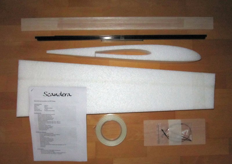

Gerade eben kam hier ein richtig großes Paket an 8-)
Bilder dann heute Abend.

...leider ist nur einer von den beiden dageblieben ;-)
Re: Scandera und U-Turn von EPP-Shape
Jo, der "Andere" war grad beim Friseur und wurde am Rumpf ge-shaped :thumbup:
Shape
Shape

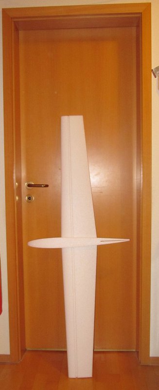

Meiner kam heute auch zu mir nach Hause geflogen :)
http://www.slople.com/community/topic/scandera-epp/
Servus Baui,
schön rund dein Rumpf! :thumbup: Wie hast du denn bei dir den Rumpf bei dem Flächendurchbruch zusammengeklebt?!
Moin Maxi
Ich werde bissl PU-Kleber nehmen, das füllt den Spalt gut auf und hat ähnlich flexible Eigenschaften wie das Material aussenrum, passt also zu einer belasteten Stelle am besten.

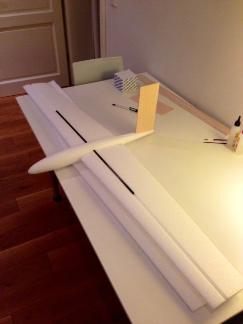

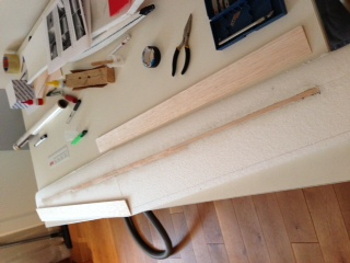

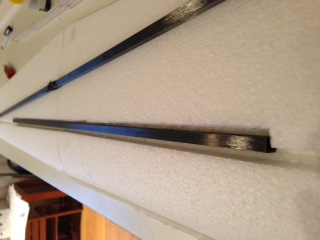

So, jetzt aber !
Mit Kohle den Rumpf verstärkt ;-)
Holm rausgeschnitzt:
Eingeklebt:
Beplankt (leider sind die mitgelieferten Balsaleisten 15mm zu kurz) und mit dem Rest Harz und Microballoons drübergespachtelt:
Als nächstes wird der Flügel gestuzt :D

Was mich nur wundert ist, dass die Beplankung zu kurz sein soll.
Der Scandera enthält 2m Kohlerohr und die Beplankung besteht aus 4 50cm Stückchen.
Evtl hast du auch ein Reststück Holm erhalten das etwas länger war...
Weiß auch nicht so genau.
Aber 15x8mm Balsa zuzustückeln ist glaube ich das kleinste Problem beim Bau :D
Fabian
Fabian hat geschrieben:15x8mm Balsa zuzustückeln ist glaube ich das kleinste Problem beim Bau
eigentlich schon :? nur hab ich gerade kein Balsa hier rumfahren .. egal !
ein Holm ist 133cm und einer 68cm :D ;-)

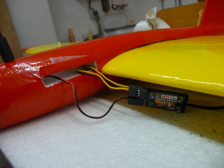

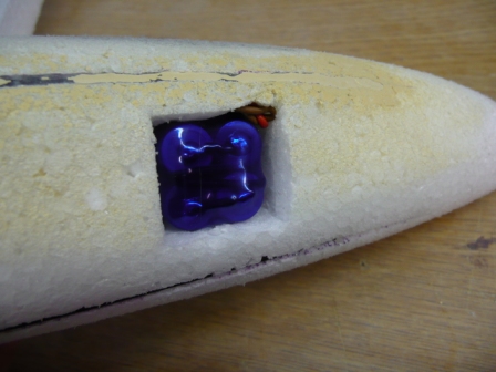

Kannst Du mal ein Foto vom Akkuschacht machen ?

Hallo Matthias,
beim Sägen gibt natürlich kleine Schwankungen. Du hast da vermutlich eine "3er Kombination" erwischt die zusammen bisschen größer war.
Ist Ja noch genug 3mm Balsa vom Leitwerk übrig ;)
Im Anhang Bilder vom Empfänger und Akkuschacht. Der Akku ist fest eingebaut. Den wechselt man sowieso nicht.
Die Deckel der Schächte wurden aus dem EPP geschnitzt, das ausgeschnitten wurde. So spart man sich das Verrunden.
Fabian
