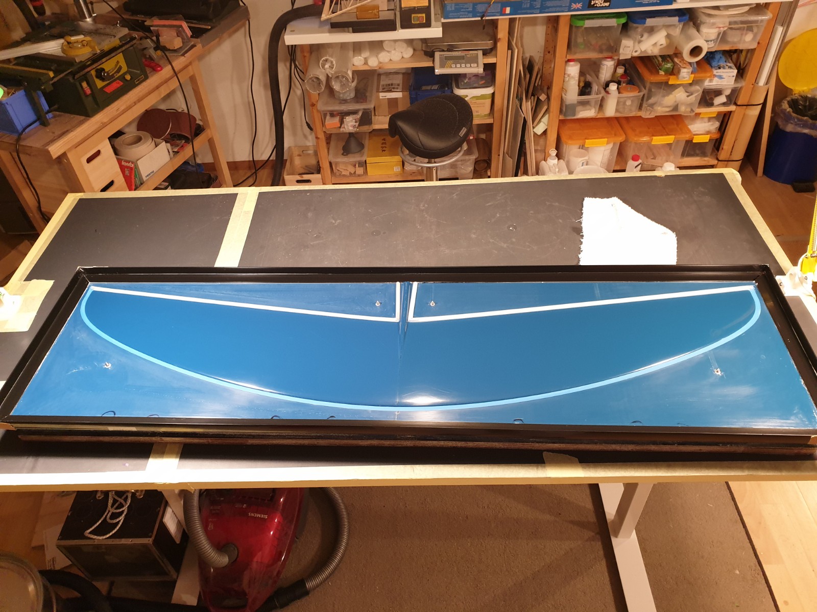

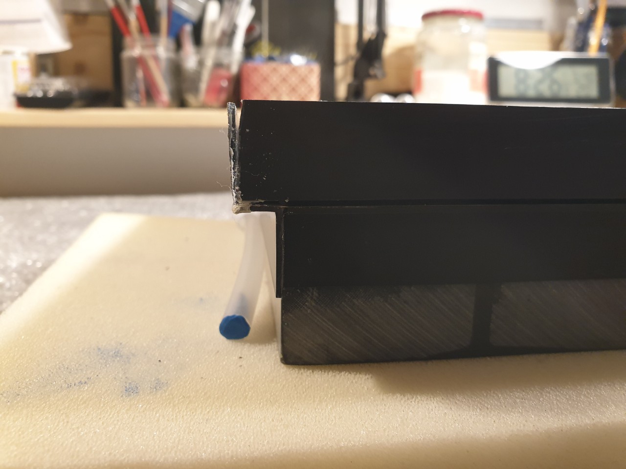

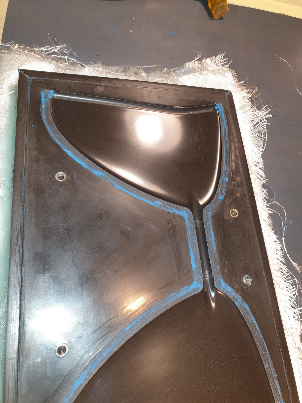

Ich habe das Urmodell ebenfalls verbreitert.
Allerdings mit einem zum Z zusammengeklebten Kunststoff L-Profil.
Dadurch bekomme ich eine Verbreiterung von ca. 20-mm und einen Formenrand der ordentlich Stabilität bringt.
Formrand L-Winkel
Formrand L-Winkel
Nach 5x Wachsen und polieren (Formula five) ging es heute ans Eingemachte.
Fertig vorbereitet zum Laminieren

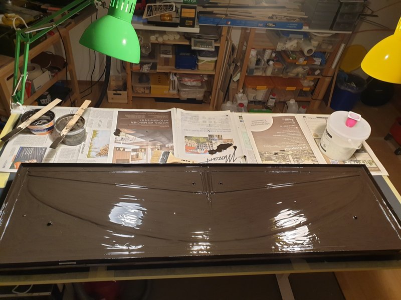

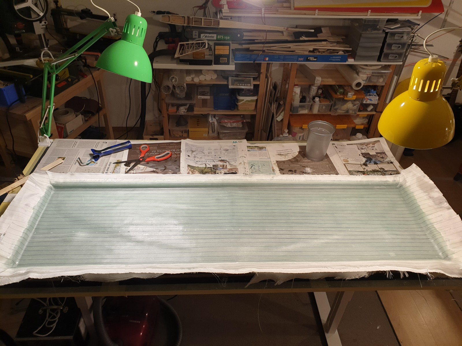

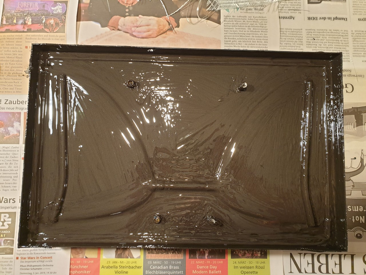

Als Formenharz habe ich das gefüllte von HP genommen.
Deckschicht aufgebracht

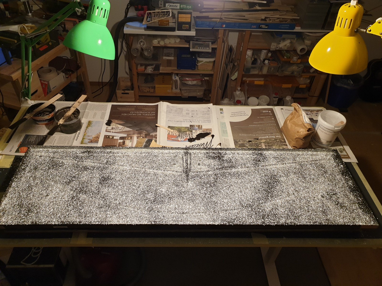

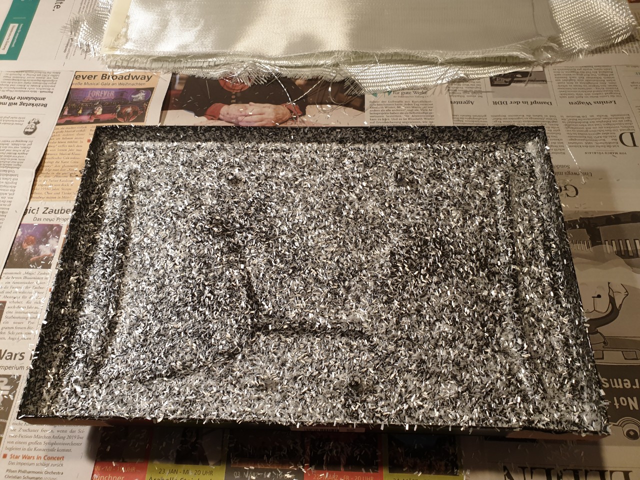

Kupplungsschicht aufgestreut
Als Gewebebelegung 4x 100er Atlas Satin, 4x 300er Köper, 4x 1000 Formenbaugewebe, 4x300er Köper, 4x 100er Atlas
Soweit hat alles gut geklappt.
Fertig laminiert
Fertig laminiert
Jetzt geht's ans Vorbereiten der ersten Flügelhälfte und wenn am Samstag alles gut ausschaut, nach dem entformen der Leitwerksform, geht's mit den anderen Formen weiter.
Ich werde Berichten.

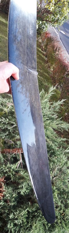

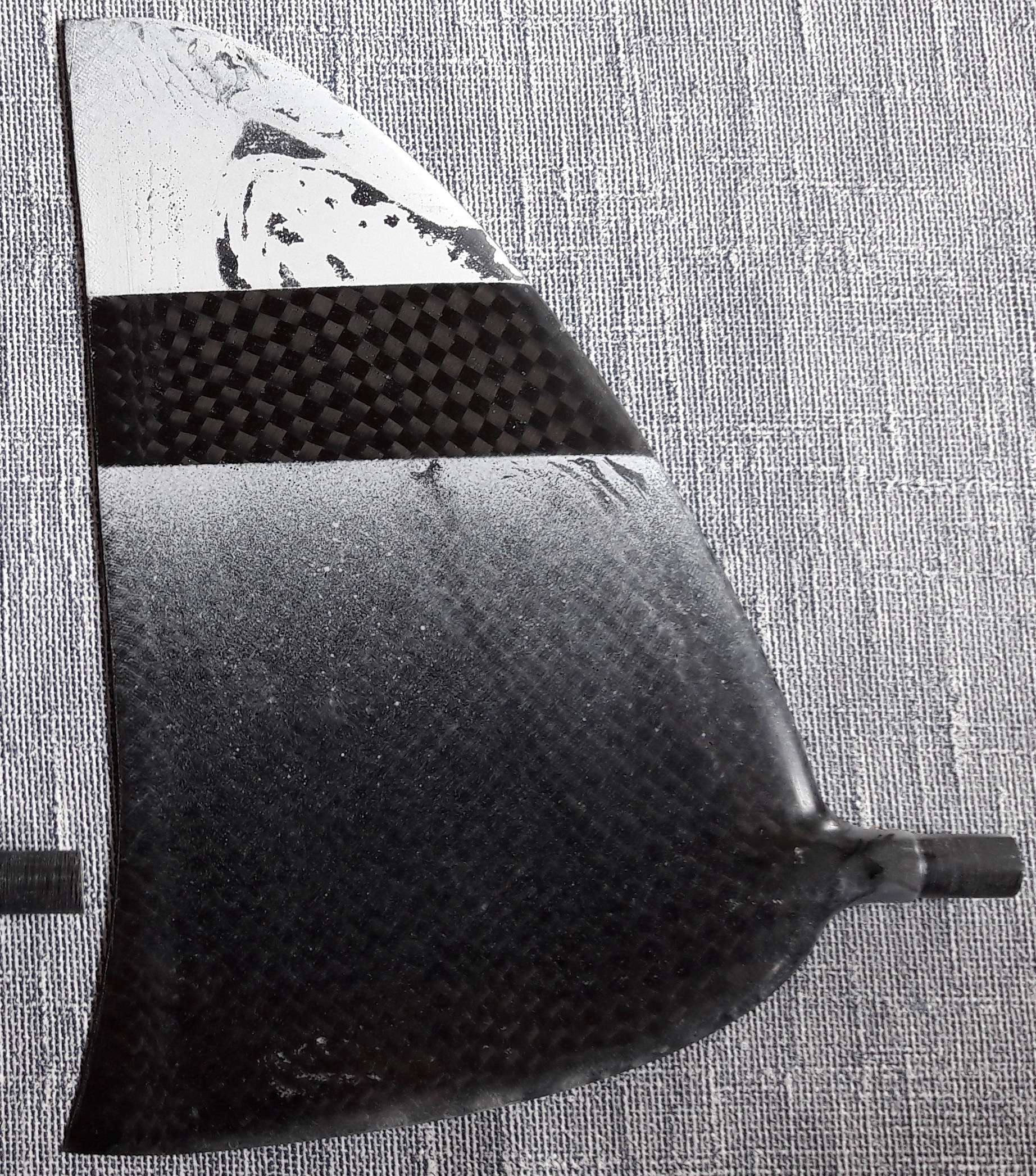

Erstingswerk ist mit 677g geschlüpft. Bockensteif ist etwas untertrieben. Sichtcarbon ist ok. Die Farbe leider nicht. Oberseite ist schlimmer als die Unterseite.
Morgen im Tageslicht mehr Bilder.

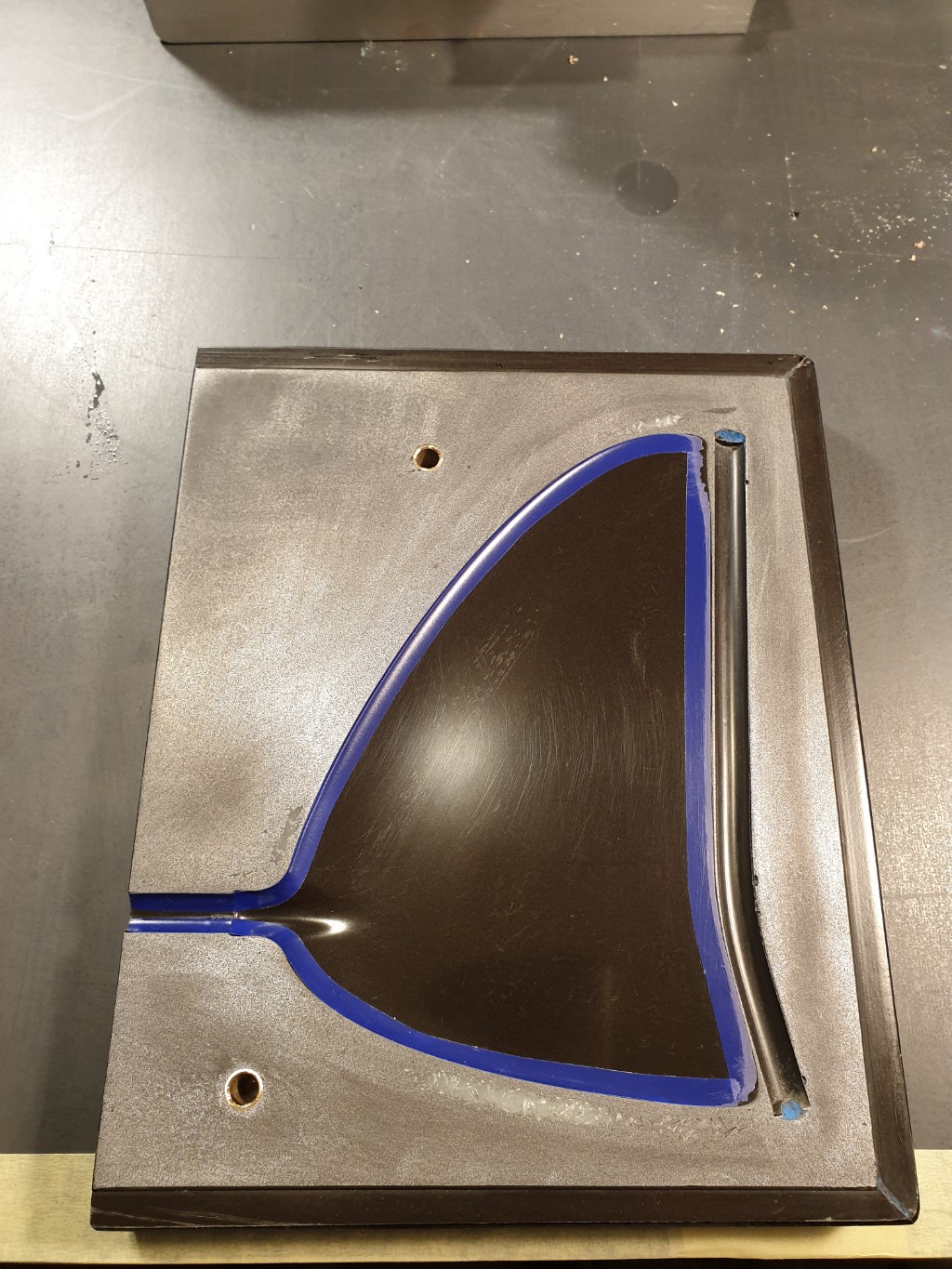

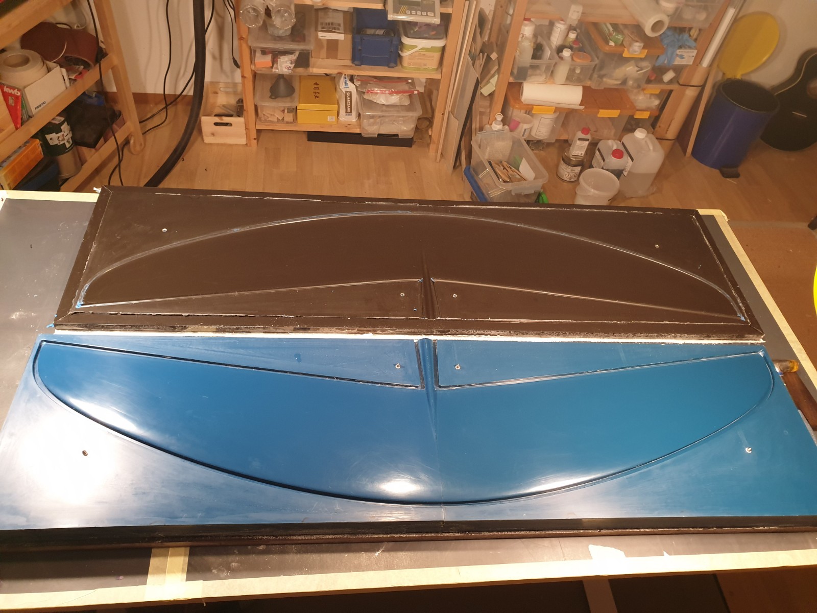

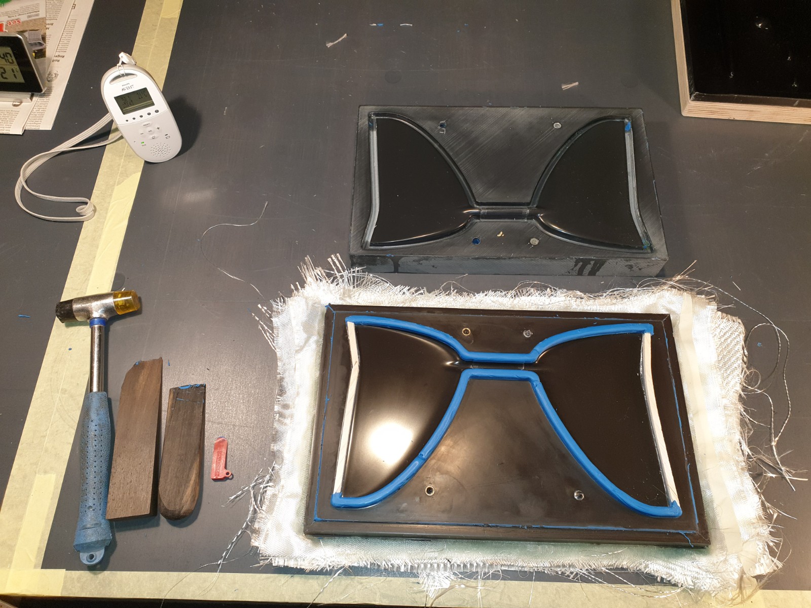

Die Leitwerksform ist offen.
Ist sehr gut gelaufen! :mrgreen:
Jetzt geht's an die großen Teile gehen.

Also mein leichtes Übergewicht kann ich mit meinen Bausünde erklären. Ich habe 2mm Balsa als Stützstoff eingesetzt und meine Holmgurte sind etwas überdimensioniert! Da lasse ich gut und gerne beim nächsten X-Bow ca. 100g liegen. Einfach so. Nur damit das ich 1mm Balsa einsetze und die Gurte etwas (viel) kleiner dimensioniere. Ich bin trotzdem mit meinem Erstlingswerk zufrieden. Und an meiner Kante schadet das Gewicht nicht im geringsten wenn der Wind mit mehr als 10kmh auf die Kante steht.
Was mir vorallem an den Formen gefällt ist das die Nasenleiste wirklich saugend aufeinander past. Danke Martin für deine ganze Arbeit die du in Formen gesteckt hast.

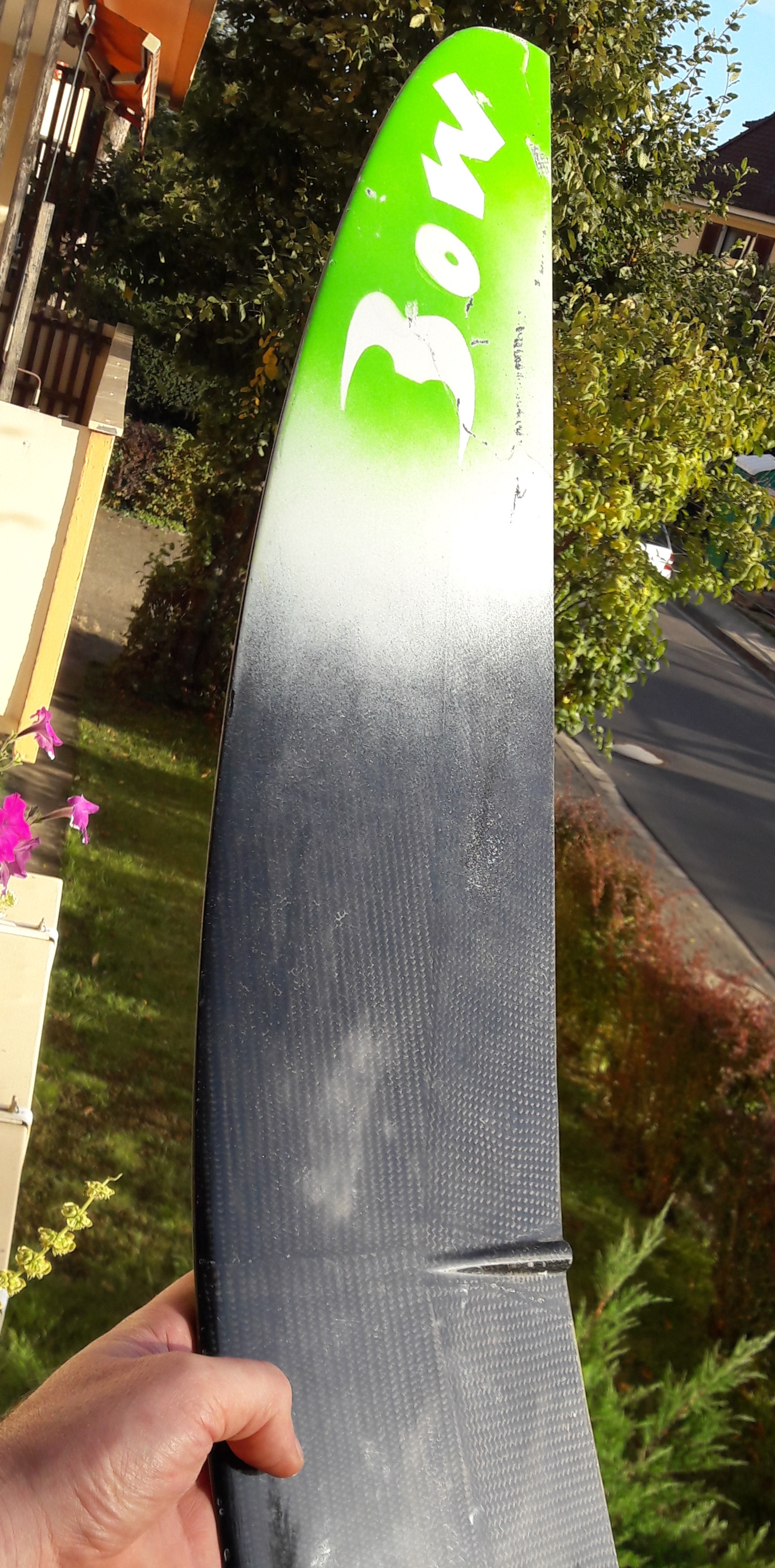

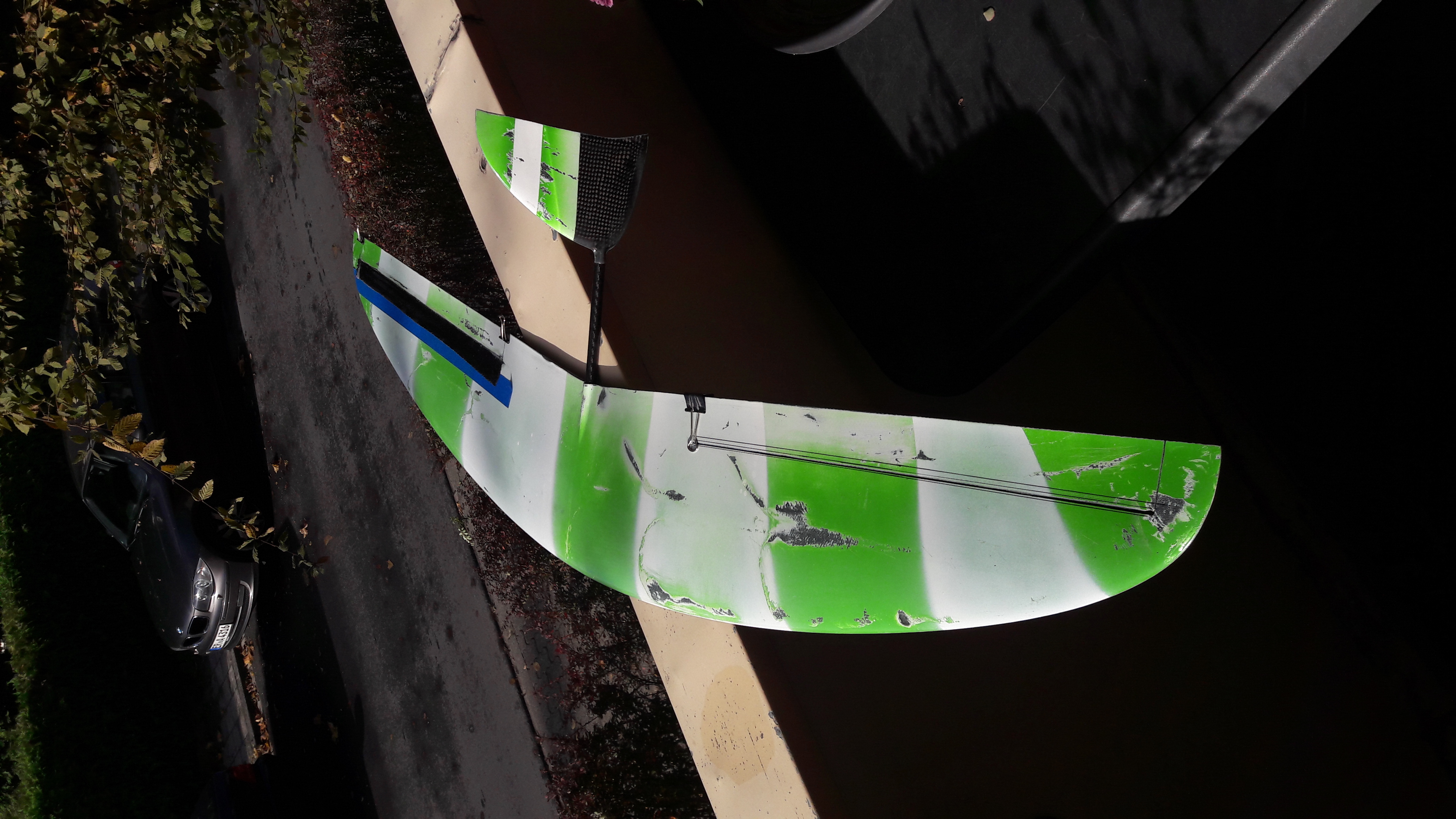

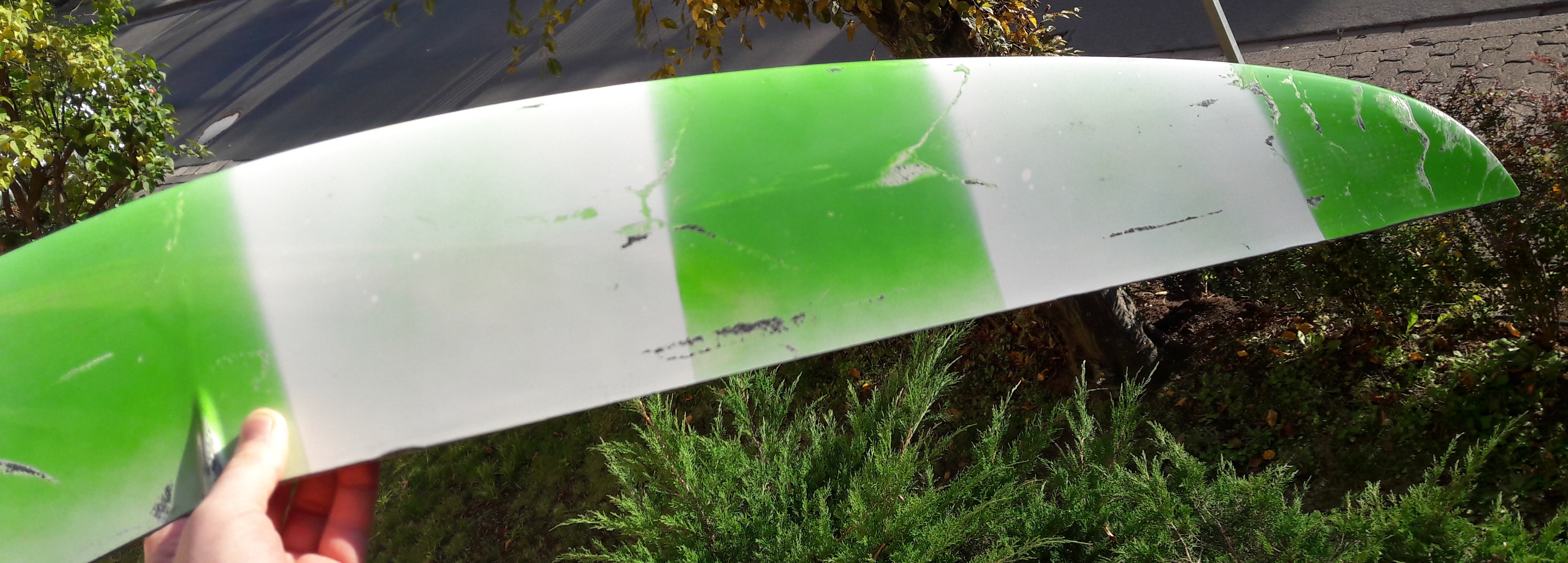

Der Akku ist platt, aber die Optik hat keinen Schaden genommen, das Bild ist nach der Bergung aufgenommen :)
Wenn man an der Spitze des Seitenleitwerks nach oben lotet, dann ist links davon der erste große hellgrüne Bereich am Grat die Stelle wo der XBOW im Steilhang hing......

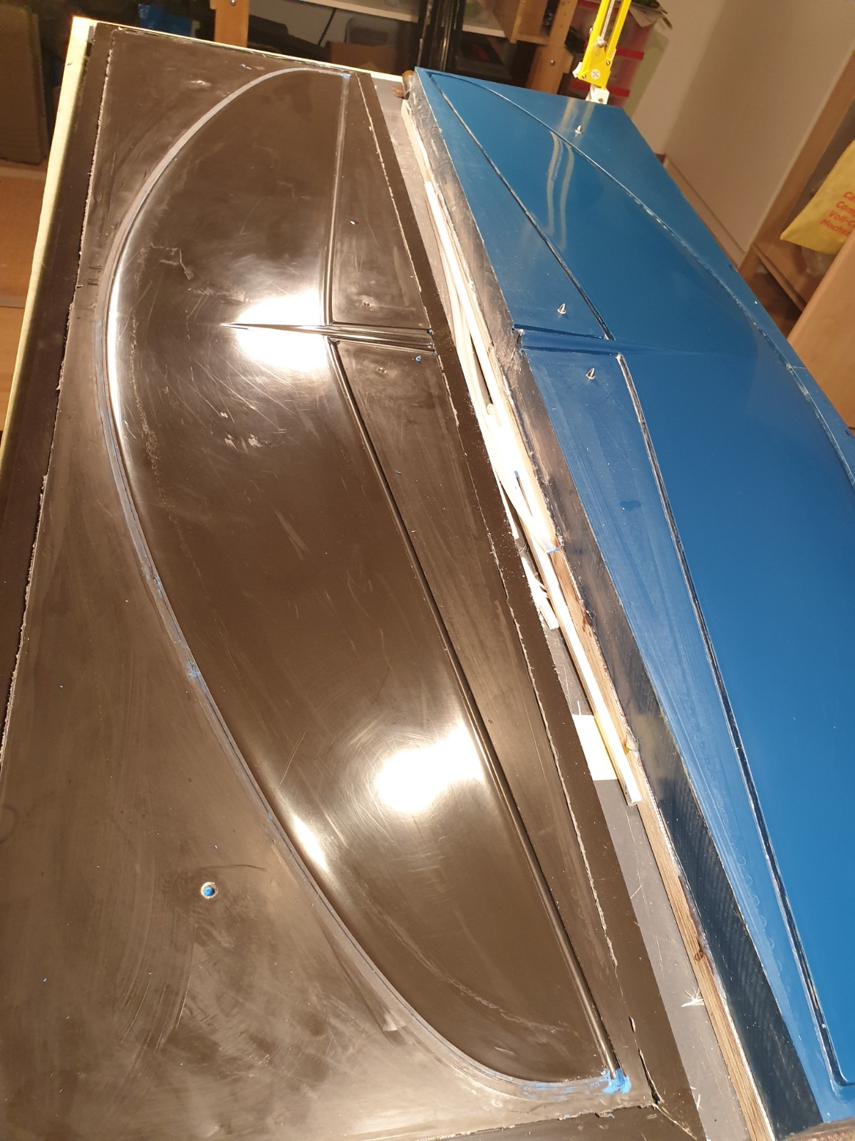

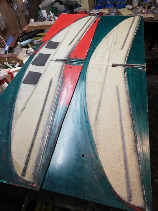

Ich bin am Schleifen, schleifen und schleifen.... ;-)
Bei den Flügeln werde ich wohl versuchen die Sicke etwas weniger tief zu machen.
Das Beischleifen des gefüllten Formenharzes ist schon recht mühselig... :shock:
Die erste Seite ist fertig, mittlerweile auch schon die ersten Male gewachst und poliert.
Man sieht auch gut, das ich zu früh mit dem Harzen begonnen habe.
Das eingedickte Harz hat sich teilweise in das Formenharz gedrückt. An diesen Stellen bin ich beim Beischleifen etwas durch gekommen. :?
Nächste Woche werden die Flügel abgeformt.

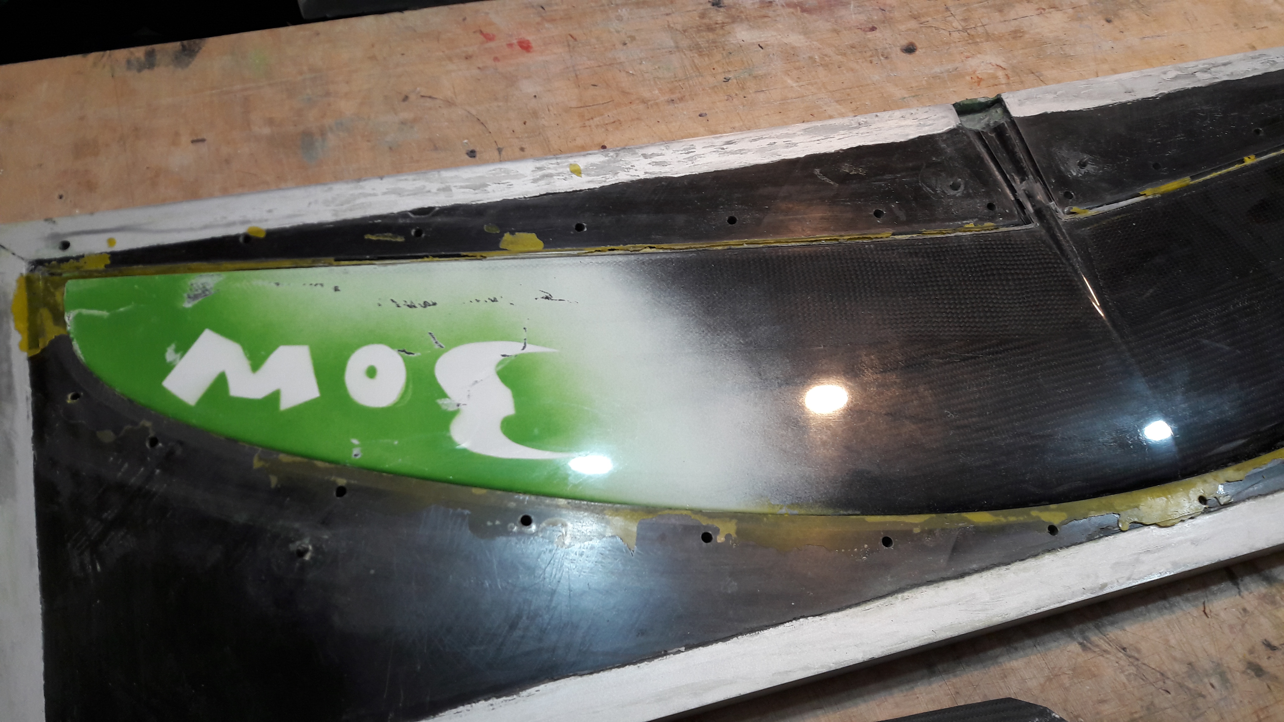

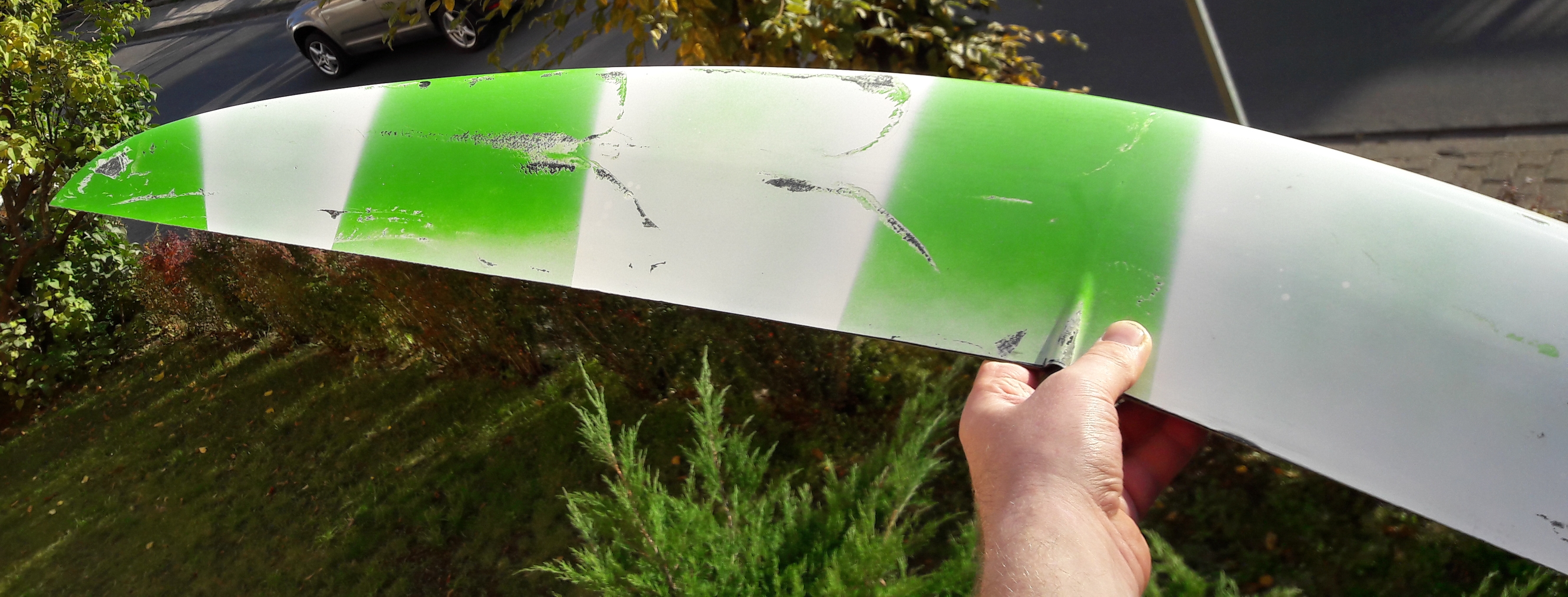

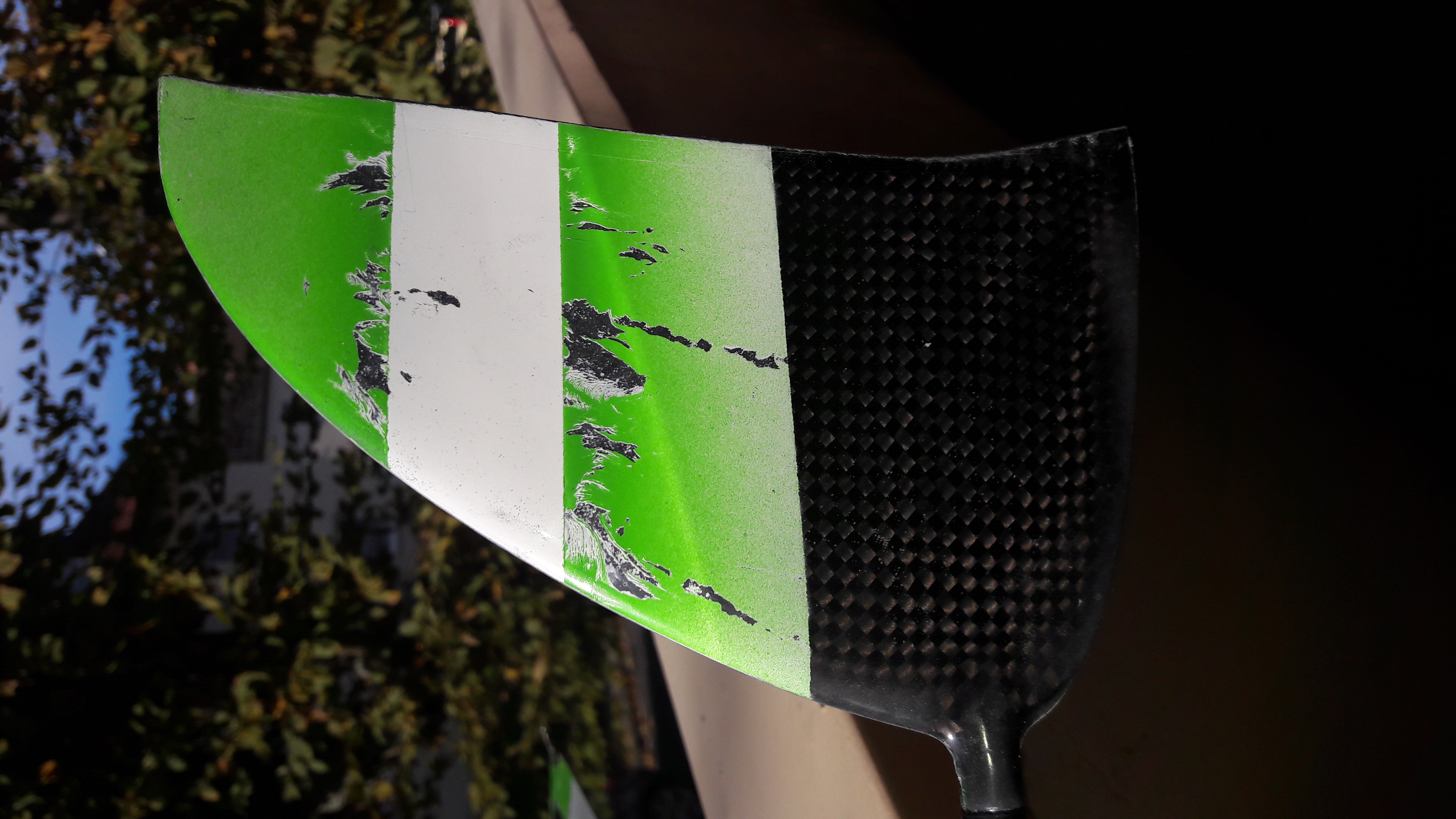

Mein erstes Seitenruder ist mit 30g etwas übergewichtig. Past also perfekt zu meinem Erstlingswerk. Lackprobleme bei grün die selben wie am Flügel. Das Weiß ist besser geworden. Ich glaube ich muss einfach zeitlich mehr Abstand zwischen den Farben lassen. Ich habe diesmal zwischen den beiden Farben ca. 1h gewartet. Nächstes mal min. 2h! Ich habe mit Acrylfarben aus der Dose lackiert.
Und ich habe natürlich wieder alles mitgenommen was geht. Beim Ruder ausschneiden bzw. durchritzen muss der Spalt ca. 3mm VOR der Schanierlinie liegen und nicht dahinter. Also angeschliffen und Streifen Kohle mit Folie auf das fixierte Ruder drauf. Heute dann an RICHTIGER Stelle öffnen.

Ich hab auch schlechte Erfahrungen mit 1k Lack (Belton Molotow) aus der Dose gemacht. Das Zeug greift das Trennwachs an und hinterlässt hässliche Schlieren in der Form, die nicht rausgehen. Auf dem Flieger sahs aber gut aus.
Als fauler Bauer kann ich Folierung empfehlen;)

Ja ich behalte die Folie mal im Kopf.
V2 ist schon mit 20g viel besser geworden und da geht noch was an der Endleiste ab. Die Lackierung aber leider nicht... Die Belegung ist nur einfach mit Glasschlauch auf Strohhalm. Viel leichter wird schwer für mich da ich keine leichtere Kohle habe. V1 & V2 sind beide in Hartschale gebaut.
Ich verstehe warum ihr den ganzen Flügel so baut. Für mich ist die Stützstoff Vakuum Variante mit den mehreren kleinen Arbeitsschritten noch die bessere.
Das Gewebe für den 2. XBow ist schon grob vorgeschnitten und das 1mm Balsa Stützstoff zugeschnitten und Poren versiegelt. Der Stützstoff wiegt versiegelt und ungeschliffen 75g. Da ist aber nichts extra gewichtssortiert!

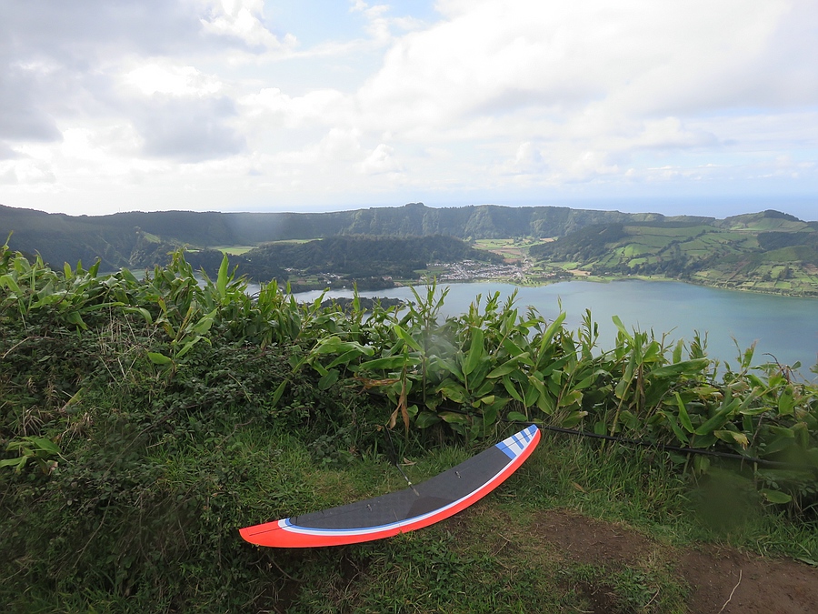

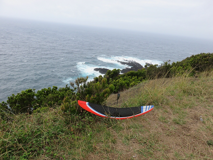

Meine #1 aus meiner Form ist letztlich doch auf den Azoren geblieben. Ich hatte leider am Ende des Urlaubs beim Langsamflug in niedriger Höhe bei relativ schwachen Bedingungen einen Strömungsabriss. Da ich mich schon auf dem Weg zum Soft-DS-Pilotenstandort befand konnte ich nur einen kleinen Teil der Fallhöhe einsehen, zu wenig um beim Trudeln genug Fahrt aufzunehmen und wieder raus zu ziehen. Der XBOW ist außer Sicht in einen übermannshoch zugewuchterten Graben mit steilen Seitenwänden gestürzt, wir konnten die Servos dort hören, aber das Modell nicht sehen.
Diese Bergung war mir zu riskant weil man in den Sträuchern den Fuß der senkrechten Grabenwände nicht und auch keine Tritte fürs absteigen sehen konnte, ich musste den Flieger weniger als 10 m von der Lande-Kuhweide entfernt auf der wir standen zurück lassen :cry:

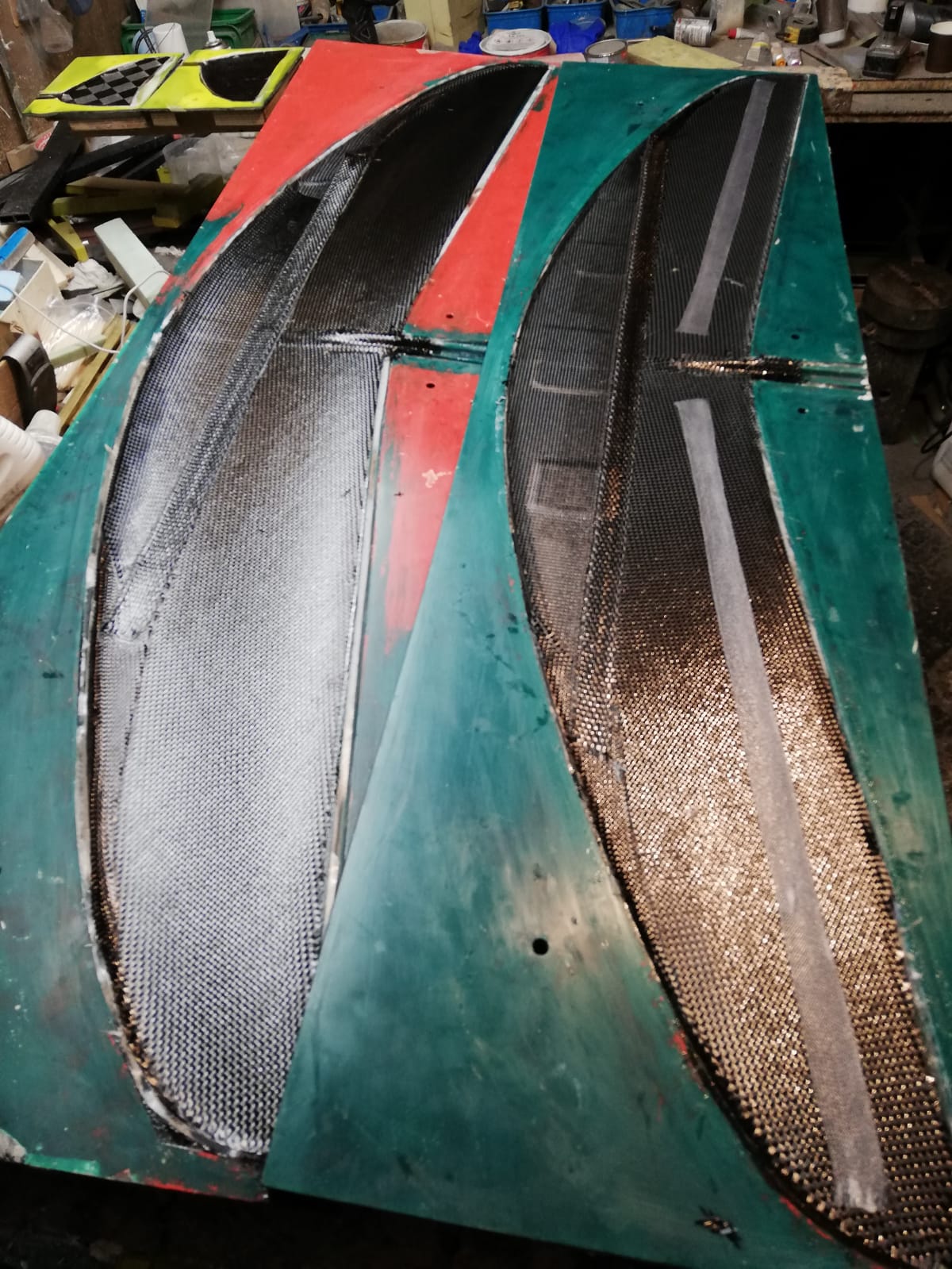

Michl1
Beiträge: 108
Wohnort: Landsberg am Lech
Beitrag von Michl1 »

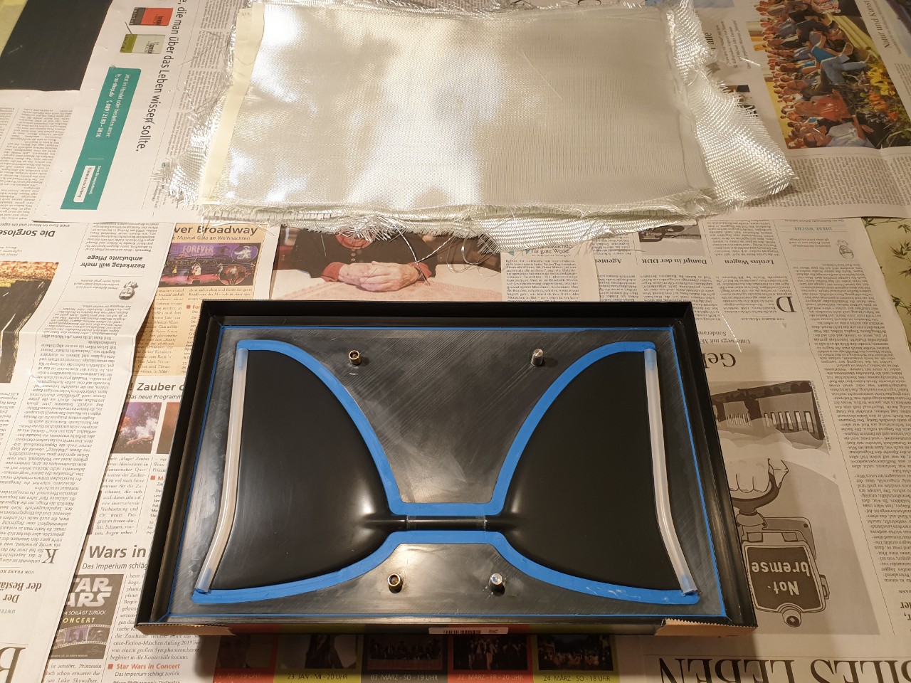

Guten Abend zusammen,

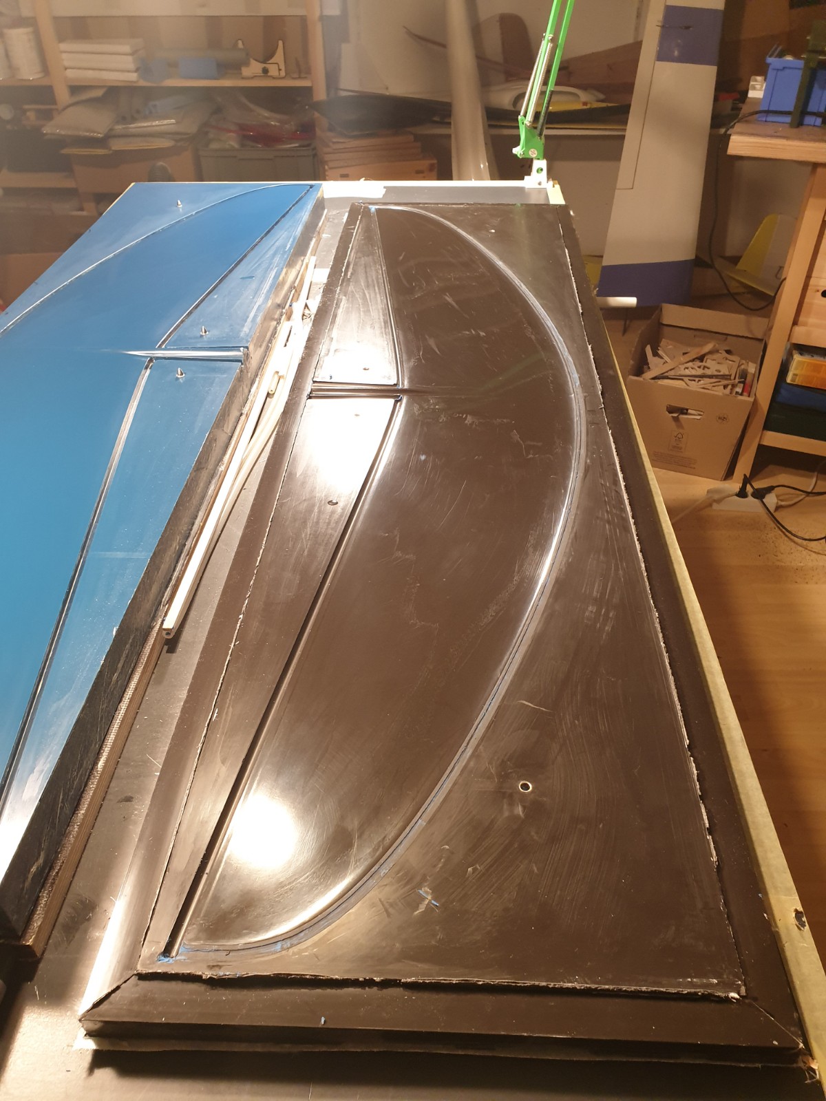

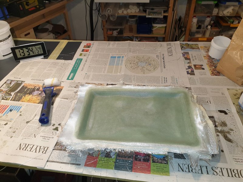

Heute konnte ich endlich die erste Flügelhälfte abformen.
Es ist ganz gut gelaufen. Jetzt heißt es warten.... :mrgreen:
In der Zwischenzeit wird die zweite Hälfte vorbereitet.
Wenn alles glatt läuft sind die Formen in zwei Wochen wieder frei.

Michl1
Beiträge: 108
Guten Abend,
heute nach Feierabend die Kannten grob beschnitten und die Form geöffnet.
Ist klasse geworden, keine Lunker. Die Schmierer sind von der Knete.
Bisher läuft es gut :mrgreen:
Samstag dann die andere Hälfte.

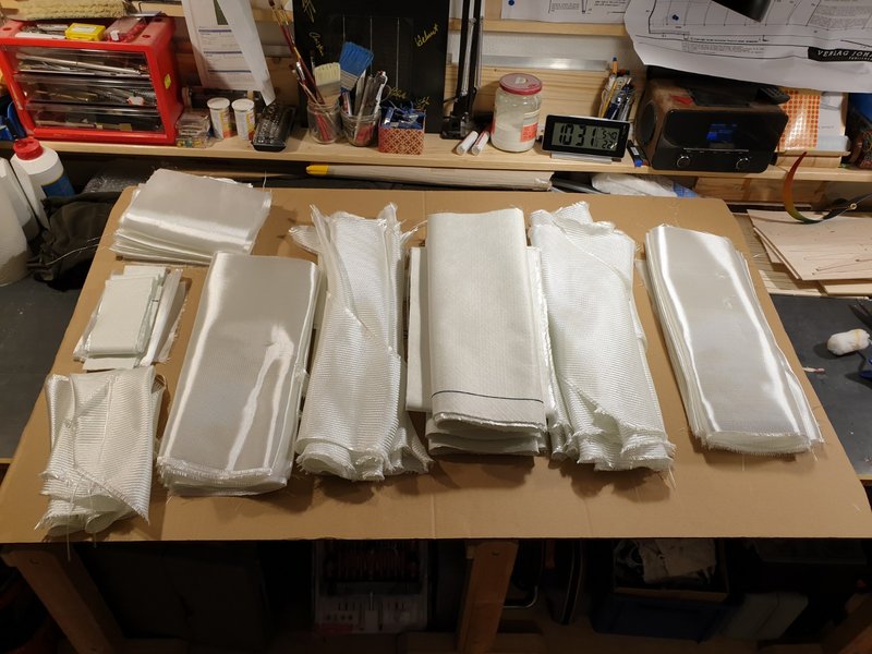

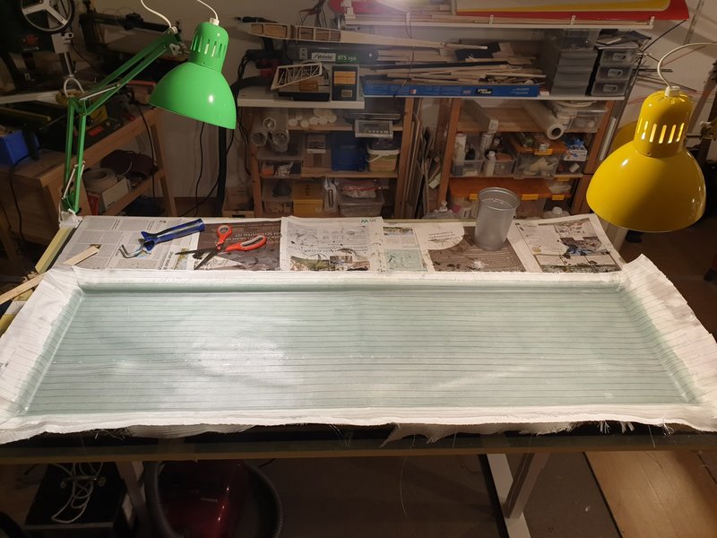

Next try. Diesmal hinten Gewichtsoptimiert. Außen 120g, dann vorne 200g extra, gerade Steg im Schwerpunkt.
Mal sehen ob das an den Tips stabil genug wird und wo wir am Ende gewichtsmäßig landen.

Sehe ich da Stützstoff in der Form, baust Du jetzt eine Leichtversion mit Airex statt Hartschale?
Da bin ich gespannt welches Gewicht raus kommt.
Ich habe den Verdacht dass ein Teil des Übergewichts meiner Flieger aus Formen von meiner zu schwachen alten Vacuumpumpe kommt, - 0,45 bar zieht einfach nicht genug Harz aus dem Laminat weil es zu wenig Anpresskraft erzeugt.
