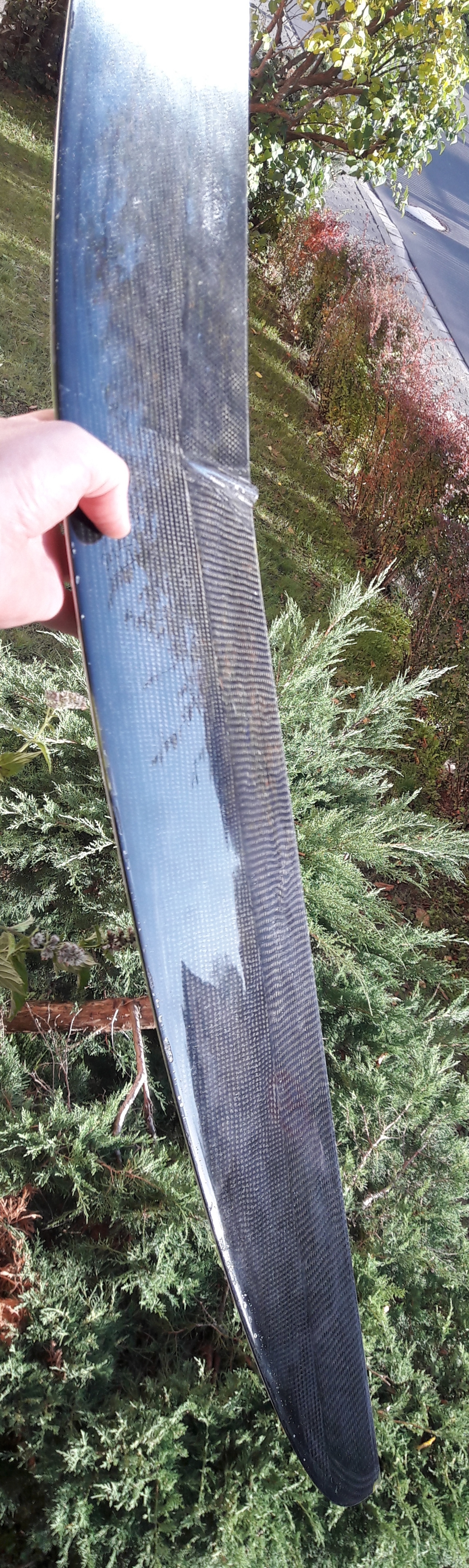

Erstingswerk ist mit 677g geschlüpft. Bockensteif ist etwas untertrieben. Sichtcarbon ist ok. Die Farbe leider nicht. Oberseite ist schlimmer als die Unterseite.
Morgen im Tageslicht mehr Bilder.

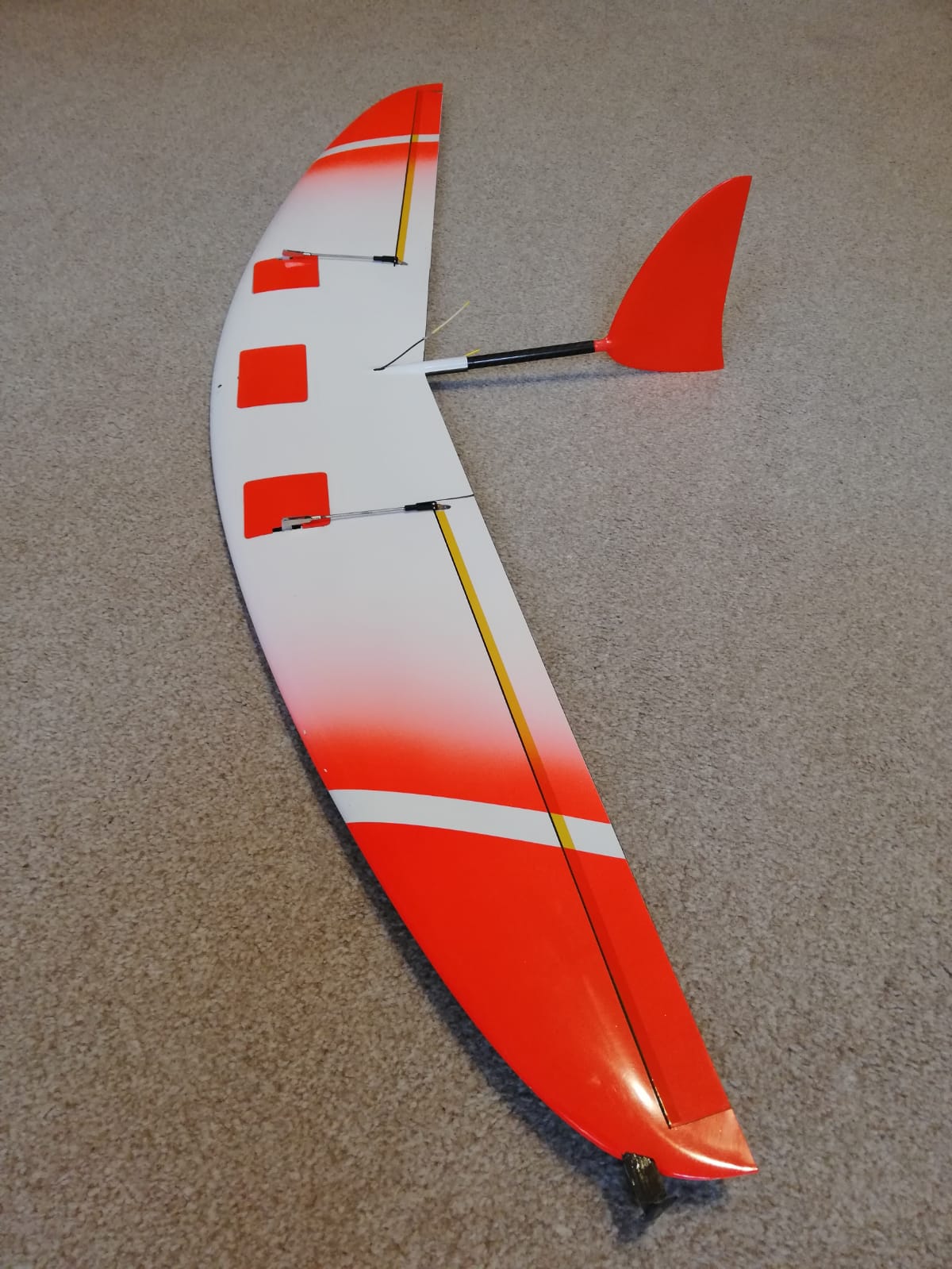

Heute beim ersten Einsatz meines XBOW bei besten Bedingungen viel Freud und Leid kurz hintereinander.
Der erste Start war OK, der XBOW lief Frontside wie die Sau, besonders das Umsetzen Fahrt in Höhe und die Rollrate hat mir gefallen.
Beim ersten DS-Einsatz lief der Flieger ohne Messung geschätzt über 200 km/h...bis zur ersten Turbulenzkorrektur, da ist er wegen zu viel Höhenruderausschlag / -wirkung vorm Luv zu eng in den Kreis abgebogen....das hab ich dann lieber abgebrochen um die Einstellungen zu korrigieren.
Landung war ohne Probleme sehr gut.
Nach Korrektur des Höhenruderausschlags und der Querruderdifferenzierung ging der zweite Start leider schief, der XBOW ist beim zu zaghaften Abwurf nach unten gegangen und landete im grünen Steilhang bevor ich am Höhenruderknüppel war. jetzt liegt er ungefähr 5 Höhenmeter unter der Startstelle. Ich hoffe wir können ihn mit Hilsmitteln in den nächsten Tagen noch bergen.

Claas hat geschrieben: Mo 14. Okt 2019, 16:44 Uwe ist mutig in die Wand rein, Theo und ich hielten uns bereit ein spektakuläres Absturzvideo zu drehen... allein - es kam anders. :roll:
Ja nee, Claas und Theo haben mein Leben am dicken Hanffaden gehabt, da war kaum Mut erforderlich und abstürzen konnte ich nicht, nur die Höhenangst ausblenden. Danke Kumpels, ohne euch hätte ich den XBOW nicht wieder bekommen :thumbup:
Der Akku ist platt, aber die Optik hat keinen Schaden genommen, das Bild ist nach der Bergung aufgenommen :)
Wenn man an der Spitze des Seitenleitwerks nach oben lotet, dann ist links davon der erste große hellgrüne Bereich am Grat die Stelle wo der XBOW im Steilhang hing......

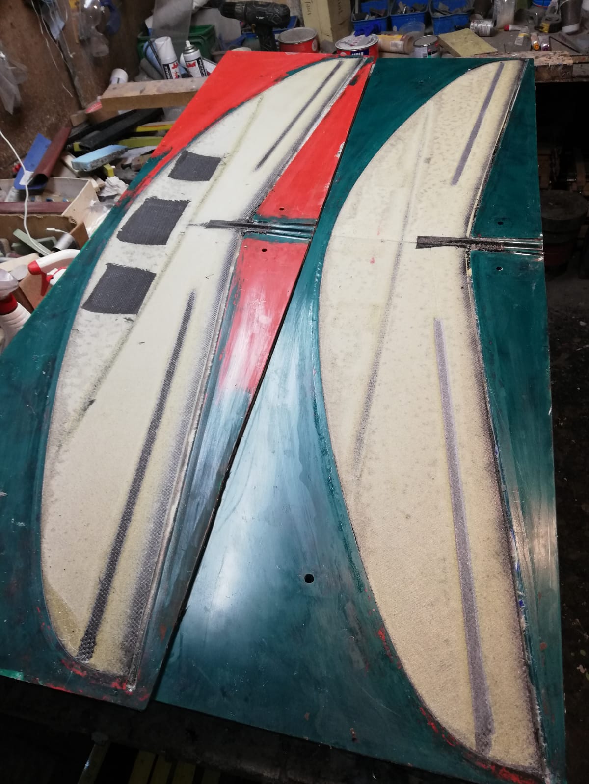

Ich bin am Schleifen, schleifen und schleifen.... ;-)
Bei den Flügeln werde ich wohl versuchen die Sicke etwas weniger tief zu machen.
Das Beischleifen des gefüllten Formenharzes ist schon recht mühselig... :shock:
Die erste Seite ist fertig, mittlerweile auch schon die ersten Male gewachst und poliert.
Man sieht auch gut, das ich zu früh mit dem Harzen begonnen habe.
Das eingedickte Harz hat sich teilweise in das Formenharz gedrückt. An diesen Stellen bin ich beim Beischleifen etwas durch gekommen. :?
Nächste Woche werden die Flügel abgeformt.

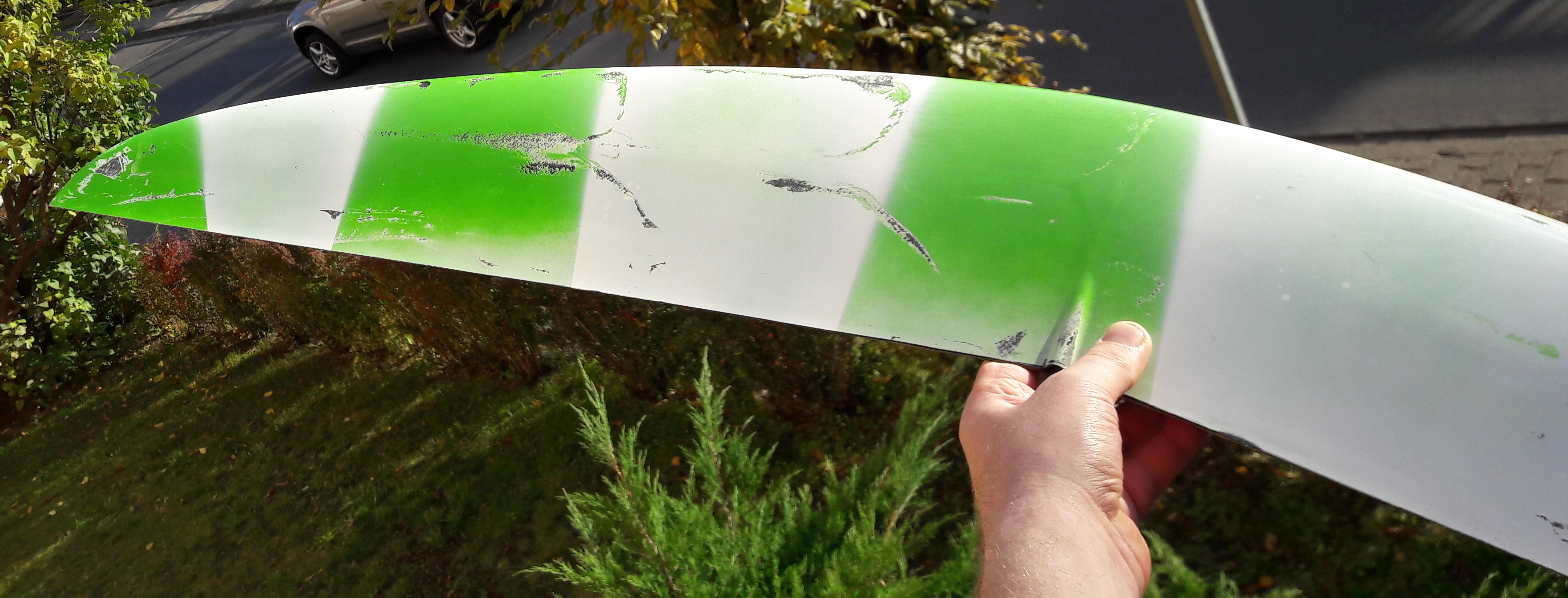

Mein erstes Seitenruder ist mit 30g etwas übergewichtig. Past also perfekt zu meinem Erstlingswerk. Lackprobleme bei grün die selben wie am Flügel. Das Weiß ist besser geworden. Ich glaube ich muss einfach zeitlich mehr Abstand zwischen den Farben lassen. Ich habe diesmal zwischen den beiden Farben ca. 1h gewartet. Nächstes mal min. 2h! Ich habe mit Acrylfarben aus der Dose lackiert.
Und ich habe natürlich wieder alles mitgenommen was geht. Beim Ruder ausschneiden bzw. durchritzen muss der Spalt ca. 3mm VOR der Schanierlinie liegen und nicht dahinter. Also angeschliffen und Streifen Kohle mit Folie auf das fixierte Ruder drauf. Heute dann an RICHTIGER Stelle öffnen.

Die hässlichsten Entlein halten immer am längsten ;-)
Ich hab auch schlechte Erfahrungen mit 1k Lack (Belton Molotow) aus der Dose gemacht. Das Zeug greift das Trennwachs an und hinterlässt hässliche Schlieren in der Form, die nicht rausgehen. Auf dem Flieger sahs aber gut aus.
Als fauler Bauer kann ich Folierung empfehlen;)

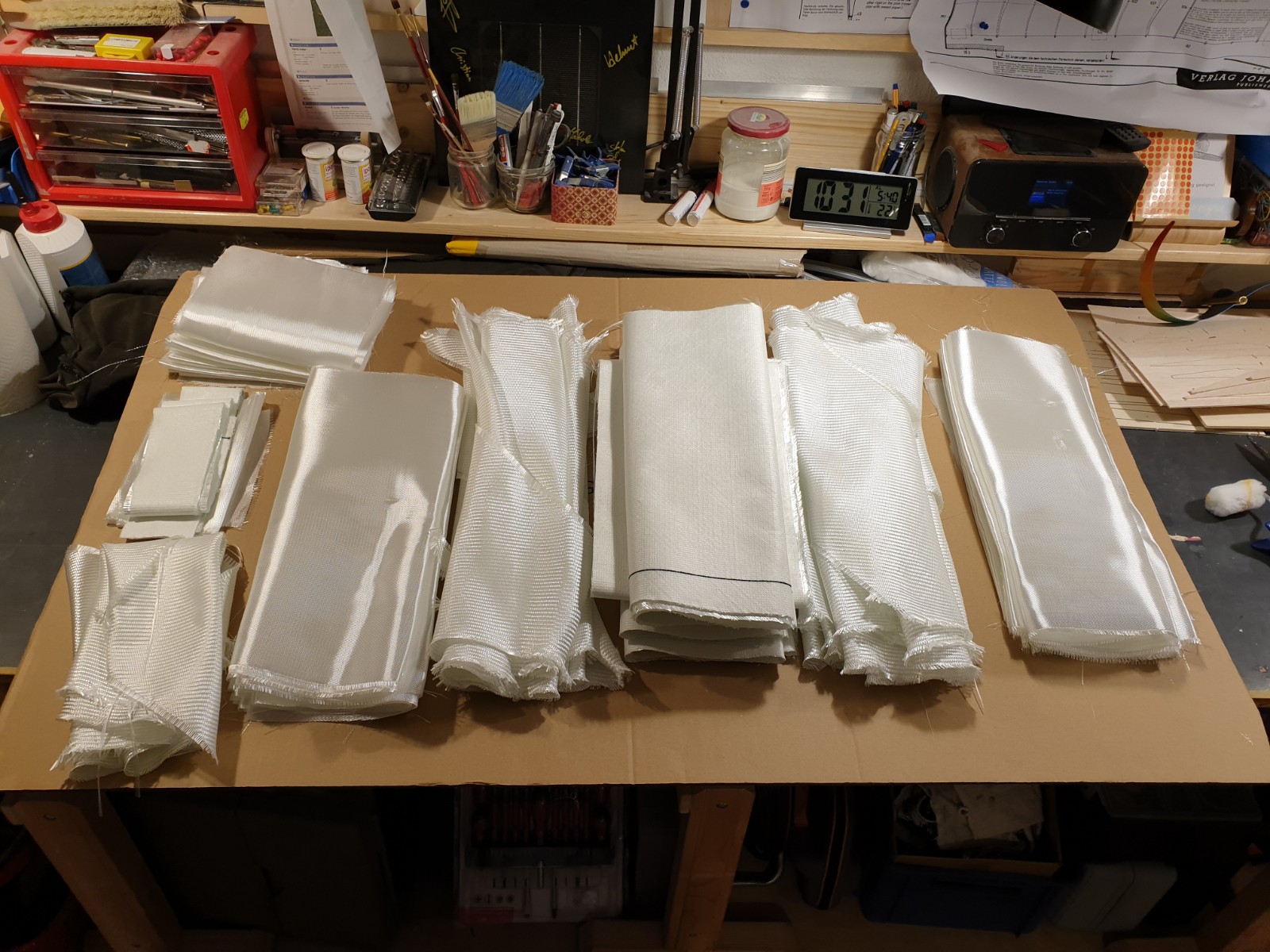

Ich verstehe warum ihr den ganzen Flügel so baut. Für mich ist die Stützstoff Vakuum Variante mit den mehreren kleinen Arbeitsschritten noch die bessere.
Das Gewebe für den 2. XBow ist schon grob vorgeschnitten und das 1mm Balsa Stützstoff zugeschnitten und Poren versiegelt. Der Stützstoff wiegt versiegelt und ungeschliffen 75g. Da ist aber nichts extra gewichtssortiert!

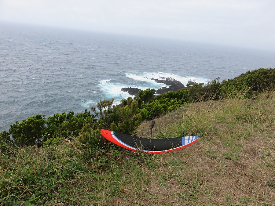

Meine #1 aus meiner Form ist letztlich doch auf den Azoren geblieben. Ich hatte leider am Ende des Urlaubs beim Langsamflug in niedriger Höhe bei relativ schwachen Bedingungen einen Strömungsabriss. Da ich mich schon auf dem Weg zum Soft-DS-Pilotenstandort befand konnte ich nur einen kleinen Teil der Fallhöhe einsehen, zu wenig um beim Trudeln genug Fahrt aufzunehmen und wieder raus zu ziehen. Der XBOW ist außer Sicht in einen übermannshoch zugewuchterten Graben mit steilen Seitenwänden gestürzt, wir konnten die Servos dort hören, aber das Modell nicht sehen.
Diese Bergung war mir zu riskant weil man in den Sträuchern den Fuß der senkrechten Grabenwände nicht und auch keine Tritte fürs absteigen sehen konnte, ich musste den Flieger weniger als 10 m von der Lande-Kuhweide entfernt auf der wir standen zurück lassen :cry:
