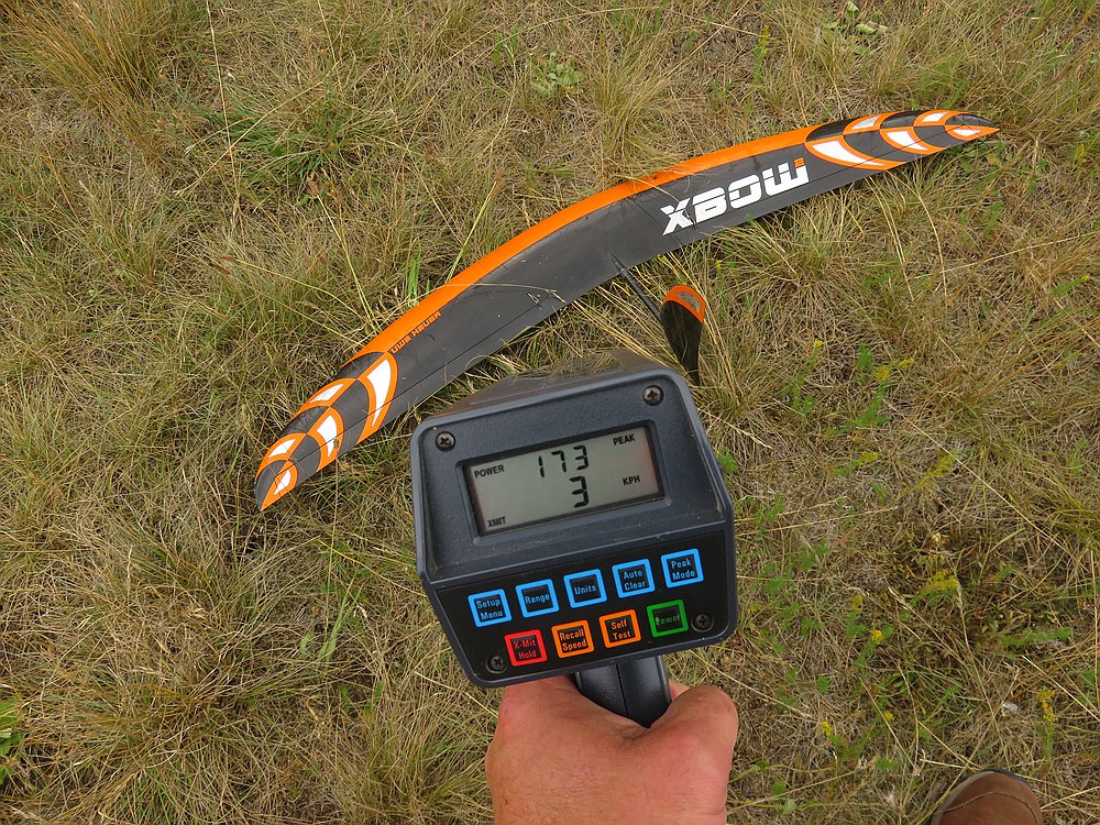

Mein XBOW ist heute auch wieder viel geflogen, im DS gings bis 178 km/h. Das hat viel Spaß gemacht, trotzdem hoffe ich dass der neue XBOW² noch mal spürbar besser ist....das werden wir aber erst bei der Flugerprobung sehen....bald ;-)
Meinen alten XBOW werde ich aber trotz der neuen Entwicklung ebensowenig hergeben wie die Form dafür, es ist ein schnelles, robustes Modell mit Charakter das Spaß macht ;-)

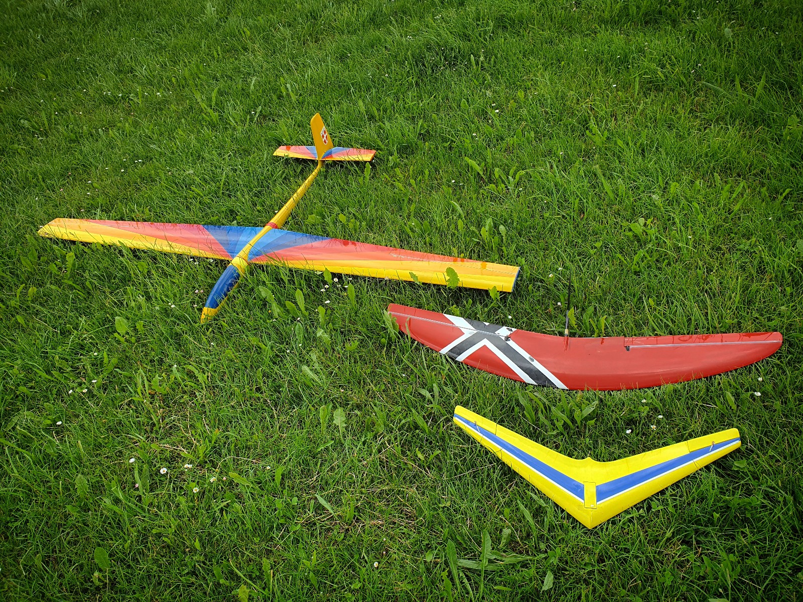

Wir sind aktuell im Familienurlaub in Lökken.
Die ersten Tage war Badewetter, mehr als ein paar kleine Runden mit dem Nurflidl oder dem Verwindaaar an der Dpne vor dem Haus war nicht drin.
Die letzten drei Tage war dann ordentlich Wind aus West mit bis zu 50 km/h an der Kante.
Der XBow durfte da dann auch Luft schnuppern.
Ich bleibe begeistert von den Flugeigenschaften.
Das hohe Gewicht mit > 1kg ist im Handling nicht spürbar. Der Durchzug ist dafür gewaltig.
Und beim Landen keine Probleme weil er durch die Rotoren einfach durchmaschiert und in die Wiese knallt. 1000Gramm Harz und Gewebe lassen grüßen Bild
Ein kleines Video anbei, ich hoffe es klappt:

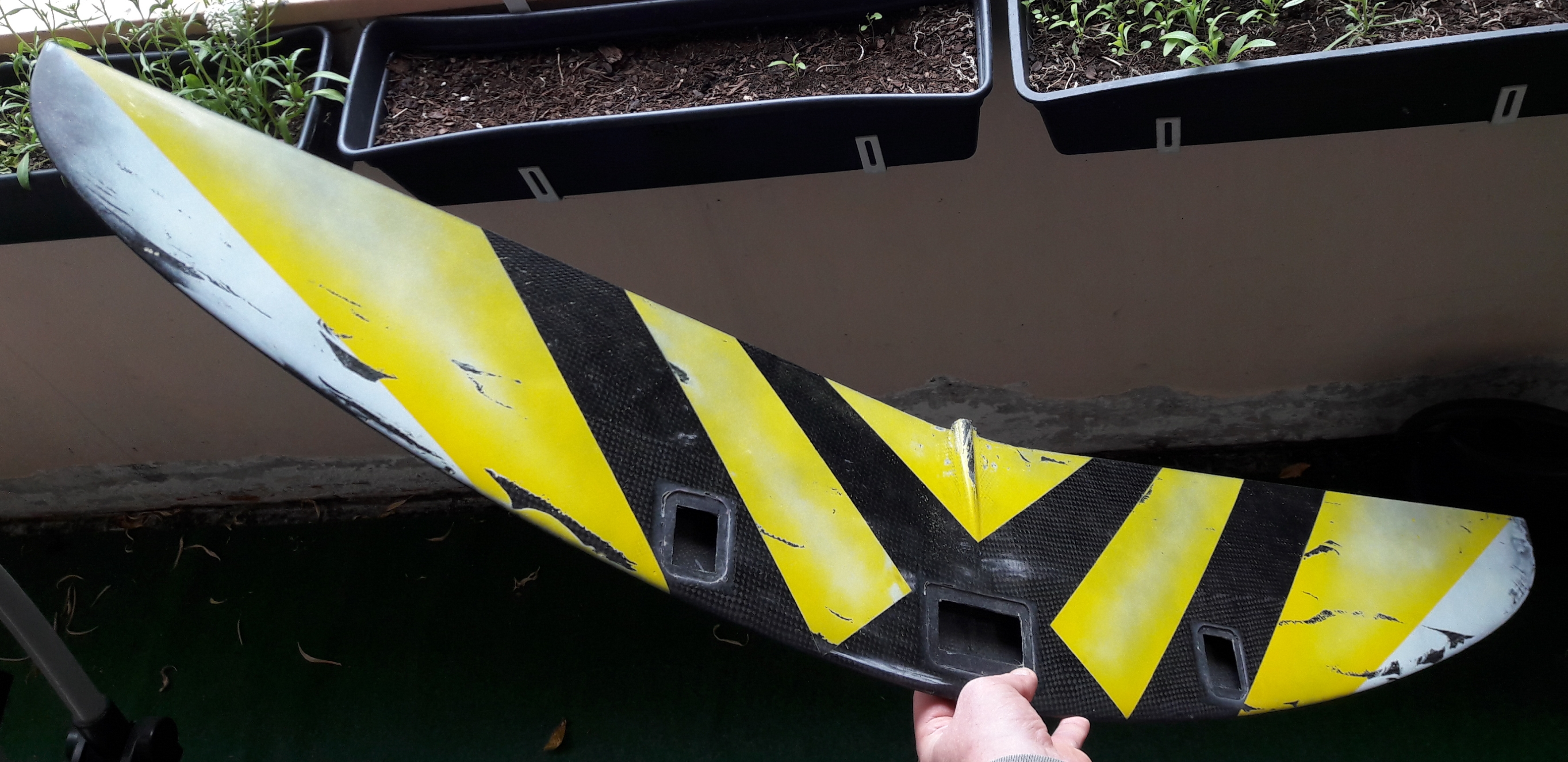

Meine Nr.2 ist fertig poliert, Servo & Techniköffnungen aufgefräst und wartet darauf morgen die Ruder aufgeschnitten und gängig gemacht zu bekommen. Mit dem Gewicht von 406g bin ich zufrieden da die Nase massiv gebaut ist. Bilder mache ich morgen. Leider habe ich die Mumpe zum verkleben der Hälften zu dünn eingestellt und die Endleiste ist nicht richtig verklebt da mir das Harz weggelaufen ist. Ist schon gerichtet war aber ärgerlich.
Meine Nr.1 gebe ich auf. Wer sich daran versuchen möchte den Flügel in Stand zu setzen soll sich bei mir melden. Lehrgeld ist bezahlt.

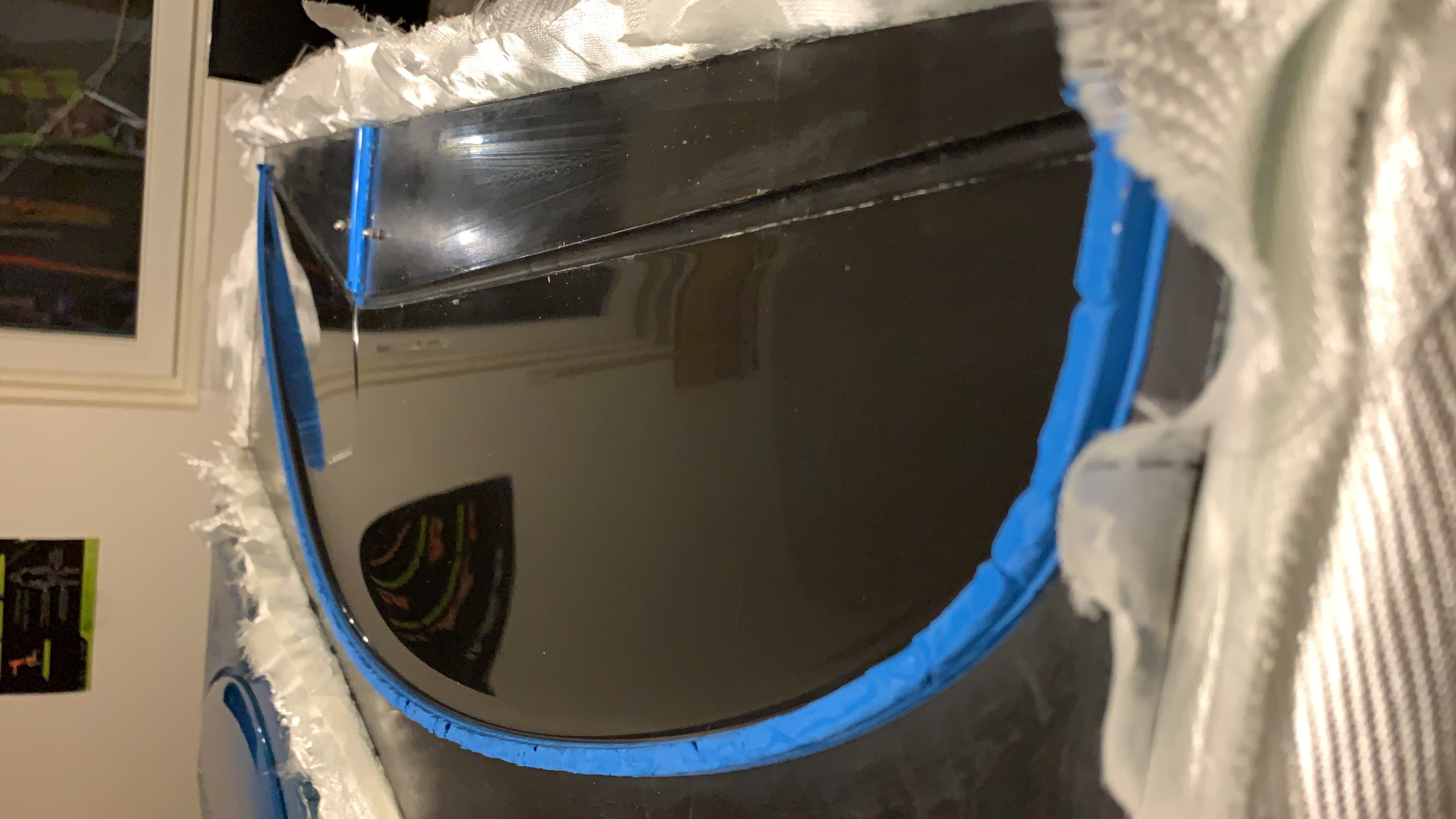

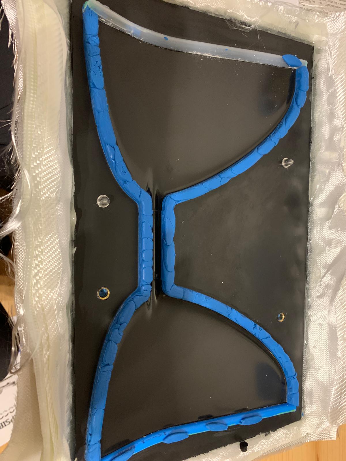

auch ich bin jetzt in der glücklichen Lage mir einen X-Bow zu bauen. :)
Aktuell startet der Formenbau.
Ich bin schon sehr gespannt ob die Leitwerksform etwas geworden ist, da ich zum ersten mal eine Form fertige.
Bis jetzt habe ich nur aus fertigen Formen gearbeitet.
Gestern fertig laminiert, morgen möchte ich sie dann ablösen.
Wenn alles geklappt hat werde ich anschließend die Flächen abformen.
Hoffe die Herbststürme dauern noch solange bis ich den ersten fertig habe, denn eure Bilder/Videos machen Laune.....
Herzlichen Gruß Michael

Geschlüpft
Beitrag von marathonbiker »
Es hat alles auf das erteil geklappt.
Jetzt kommen die Flächen dran
willkommen im XBOW-Club :D
Die Leitwerksform sieht schon mal sehr gut gelungen aus, ich hoffe Du hast bei den Gewebelagen nicht gespart damit die schöne Oberfläche nicht bald Risse bekommt, denn Leitwerke baut man deutlich mehr als Flügel ;-)
Ich bin gespannt wie es bei Deinem Formensatz weiter geht und schön dass Du darüber berichtest.

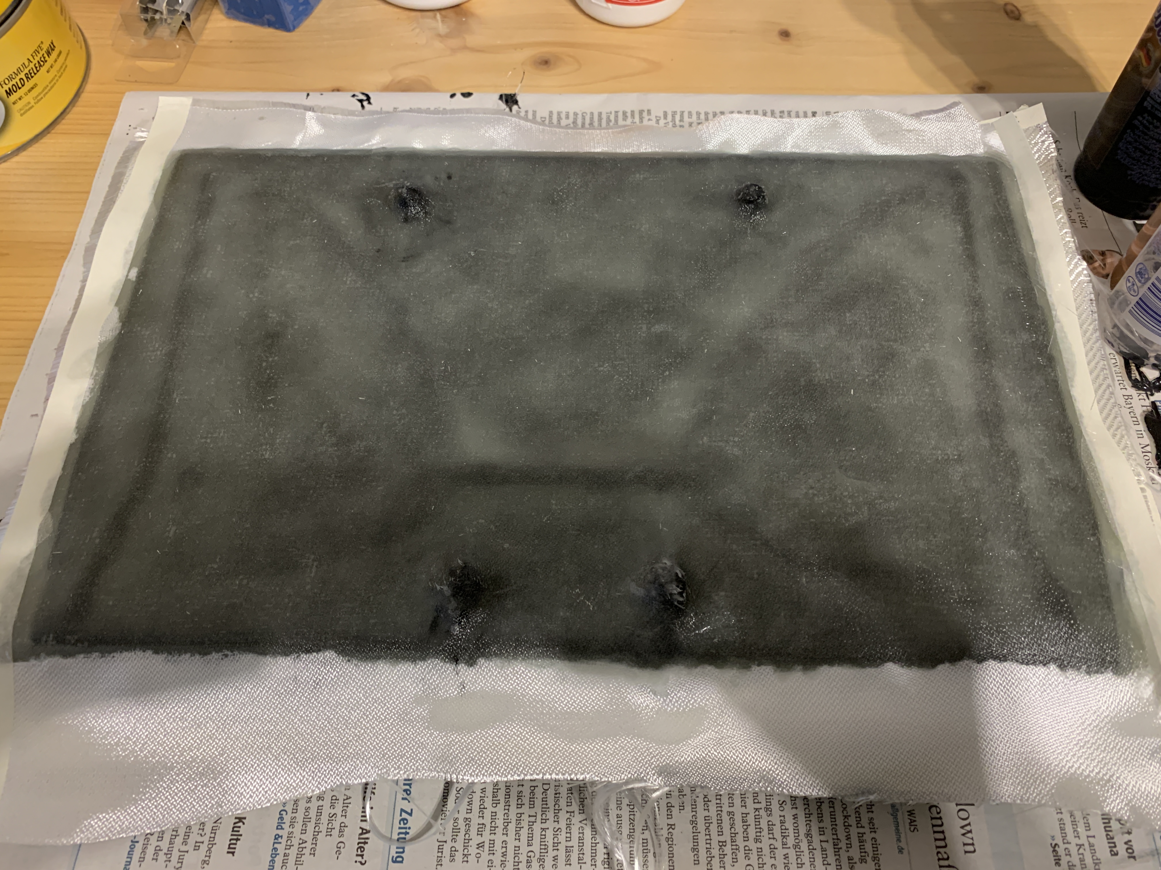

Danke dir Uwe.
Anbei die Belegung der Leitwerksform. Die Flächenform soll nochmal 2 Lagen 600er mehr bekommen.
1. Formenharz 2x dünn
2. Kupplungsschicht
3. 105gr. Gewebe, 2x
4. 163gr. Gewebe, 1x
5. 280 gr. Gewebe, 1x
6. 600gr. Gewebe, 1x
7. 280 gr. Gewebe, 1x
8. 163gr. Gewebe, 1x
9. 105gr. Gewebe, 2x
10. Kupplungsschicht
11. Formenharz
Wurde mir nach Rücksprache mit R&G empfohlen.

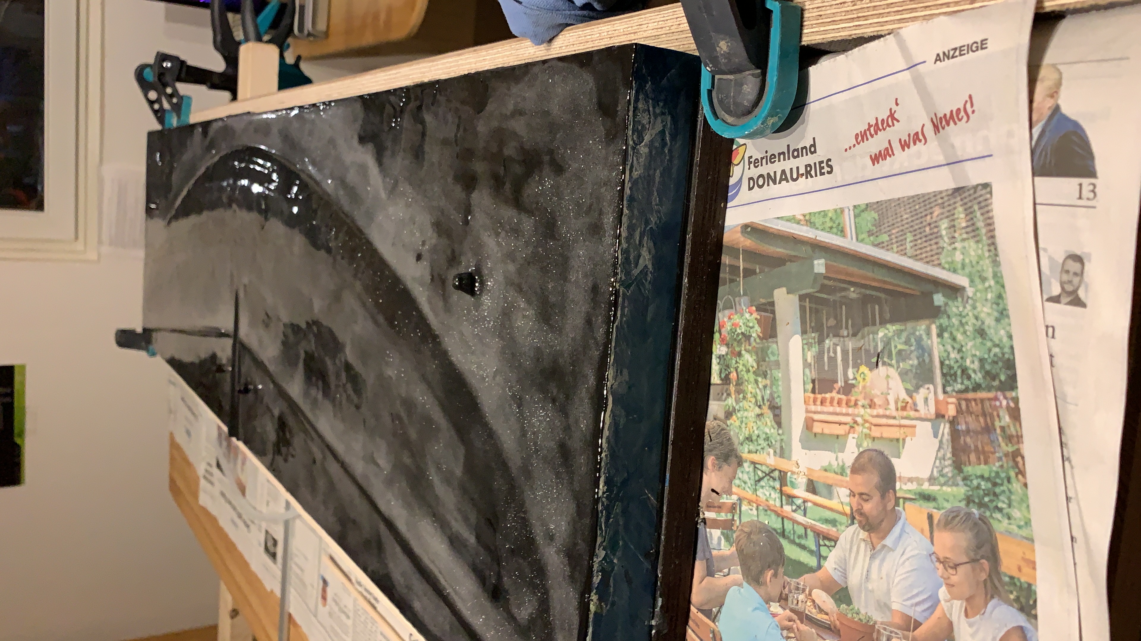

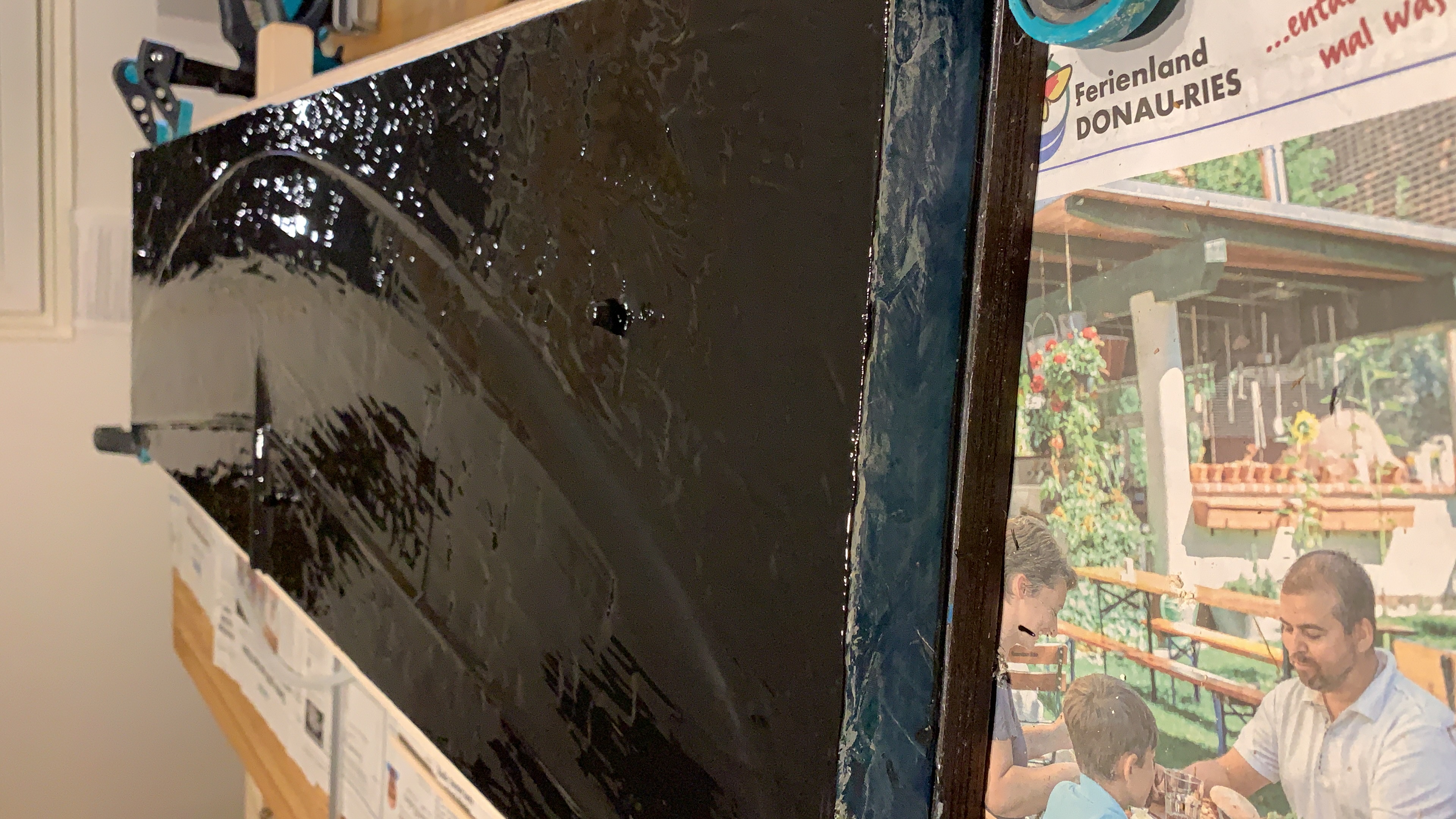

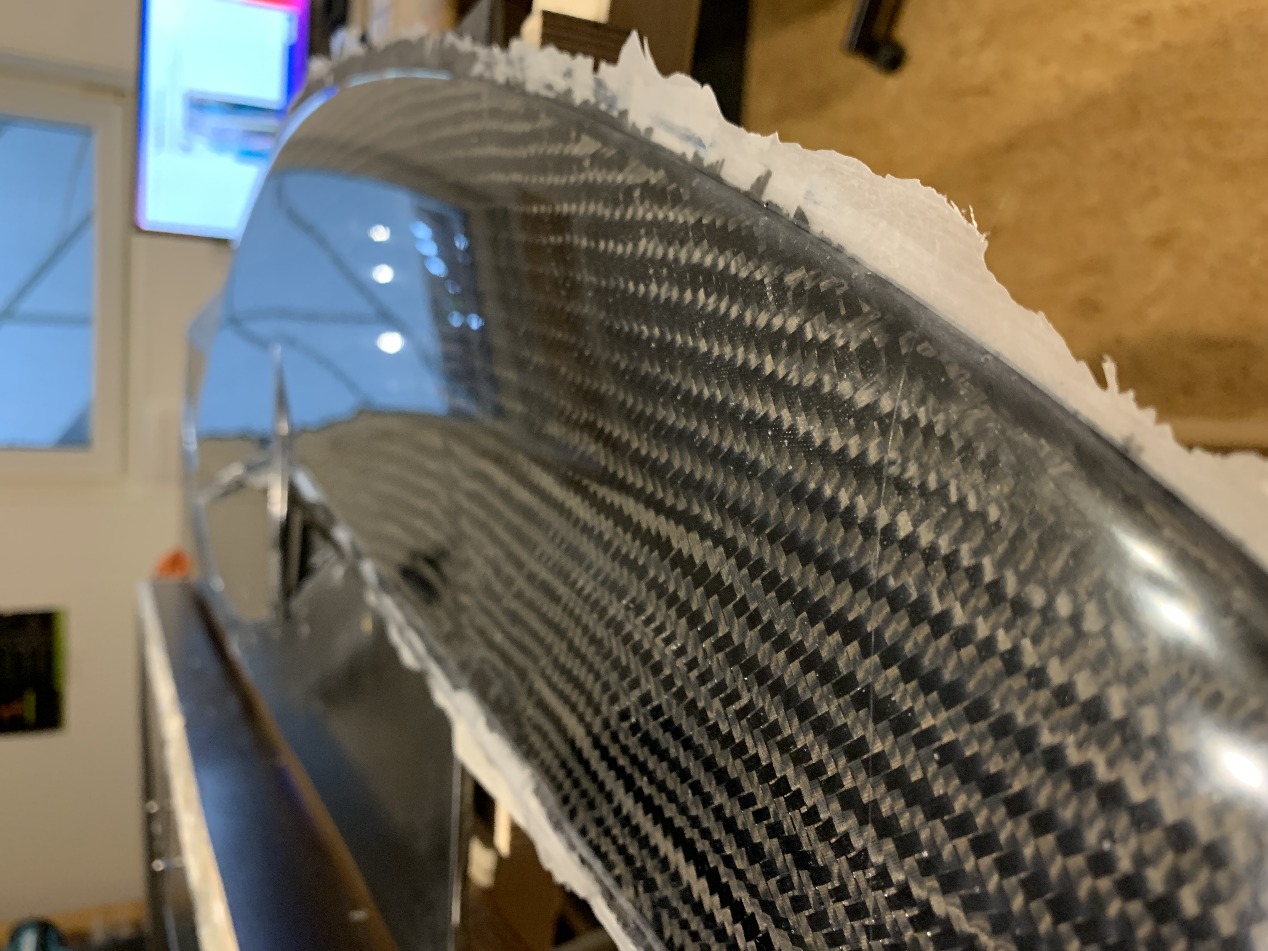

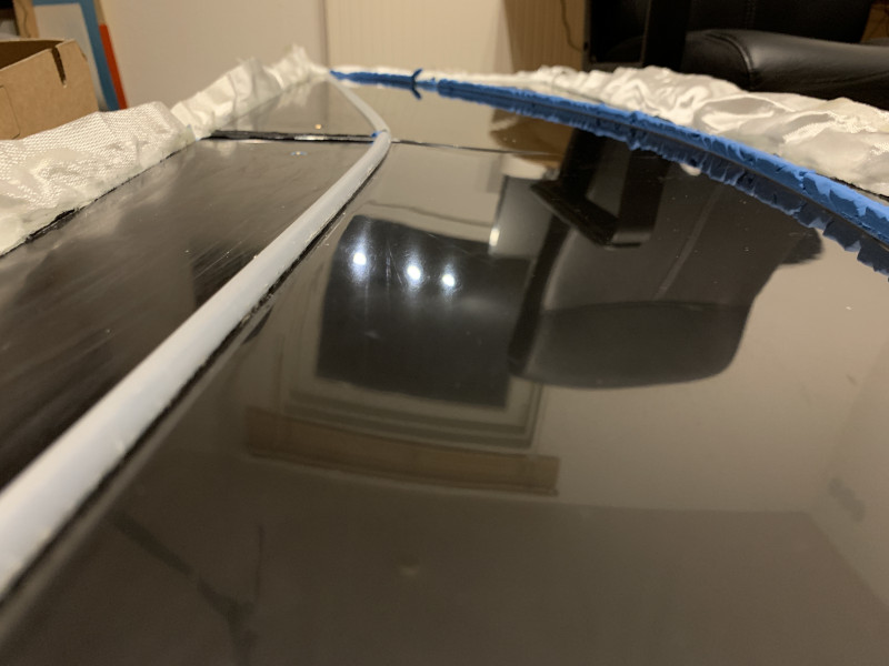

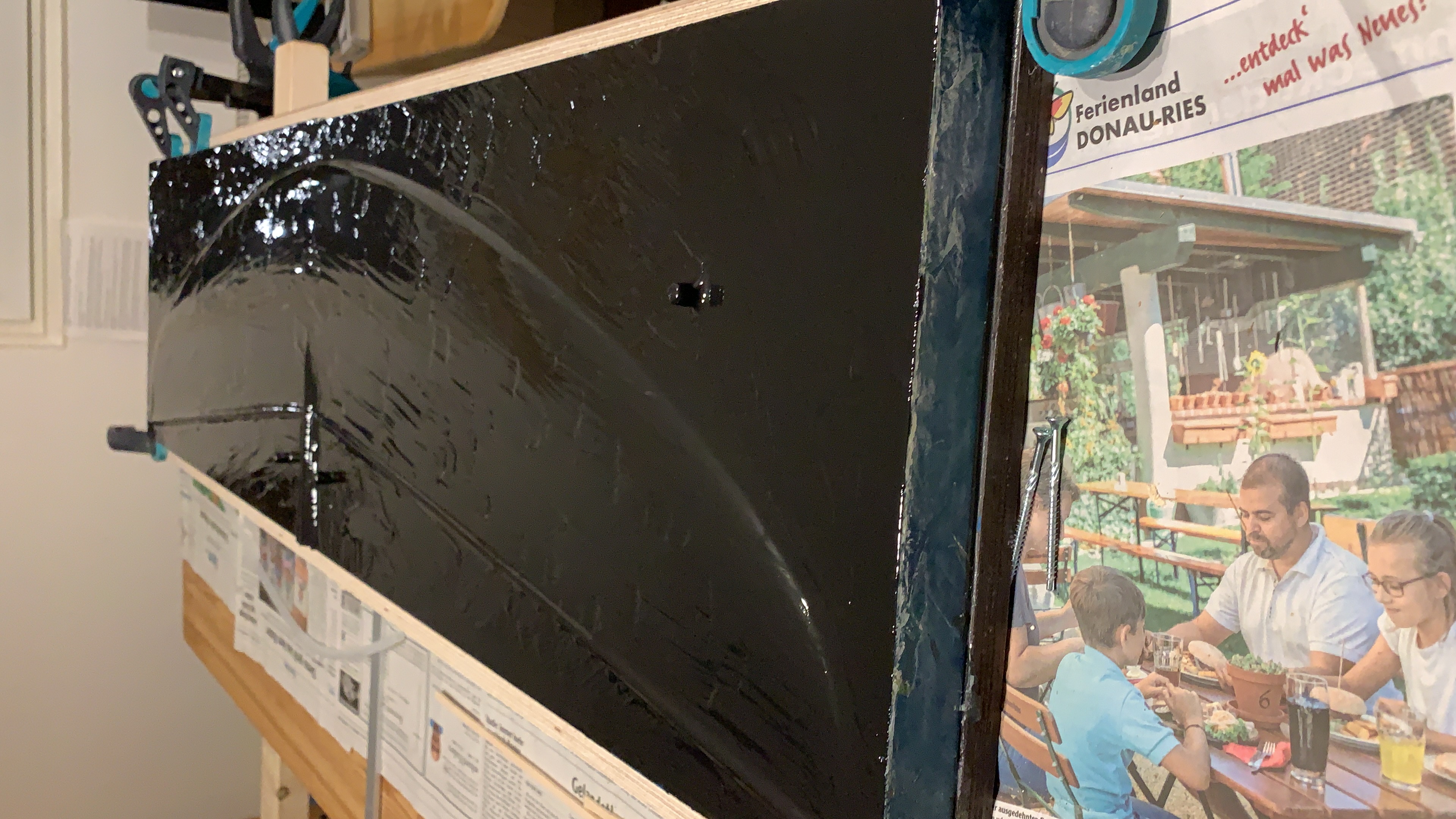

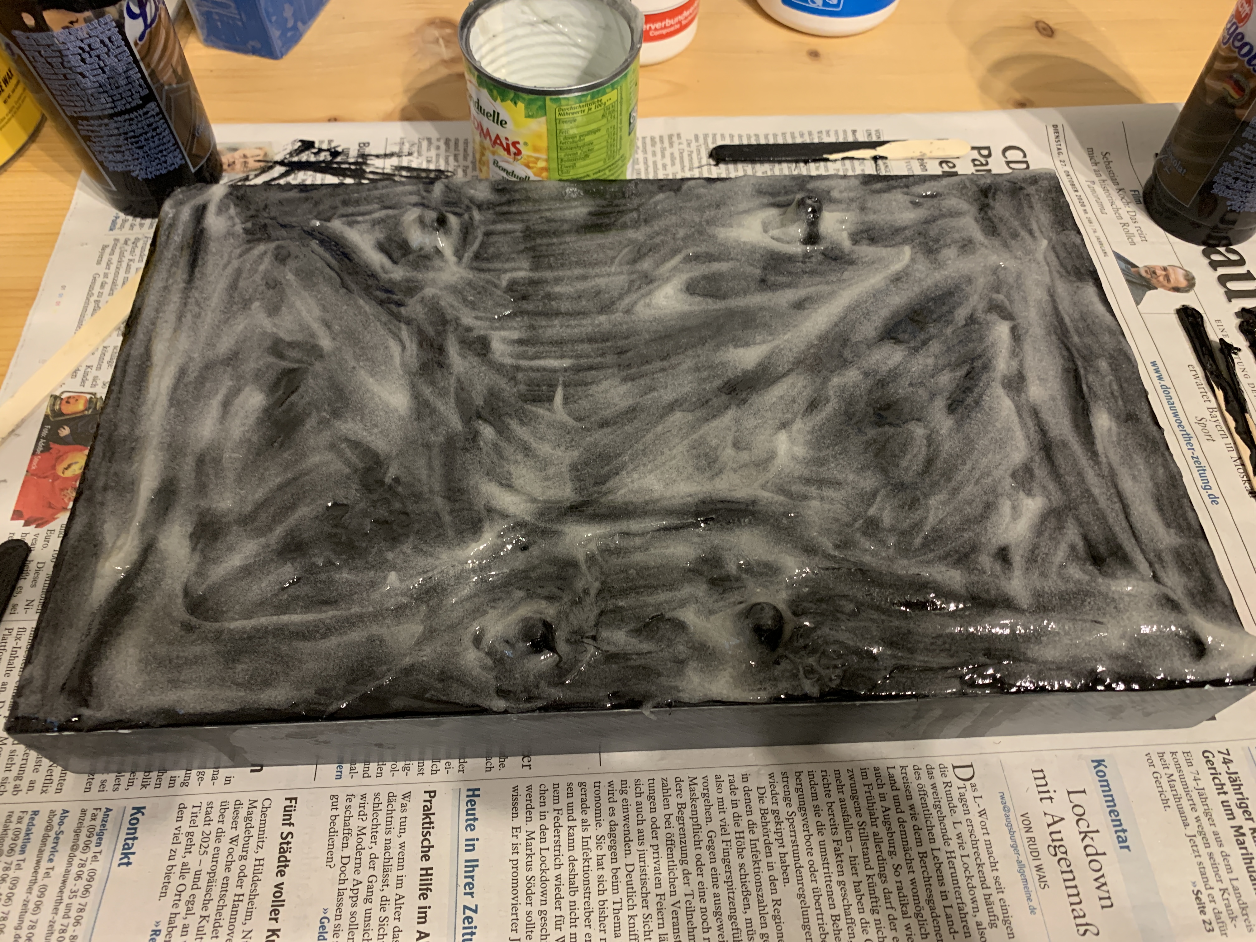

anbei mal ein Zwischenbericht zu den Formen.
Die Unterseite ist soweit fertig bis auf das die Kante noch geschliffen werden muss.
Oberfläche finde ich schon mal sehr gut:

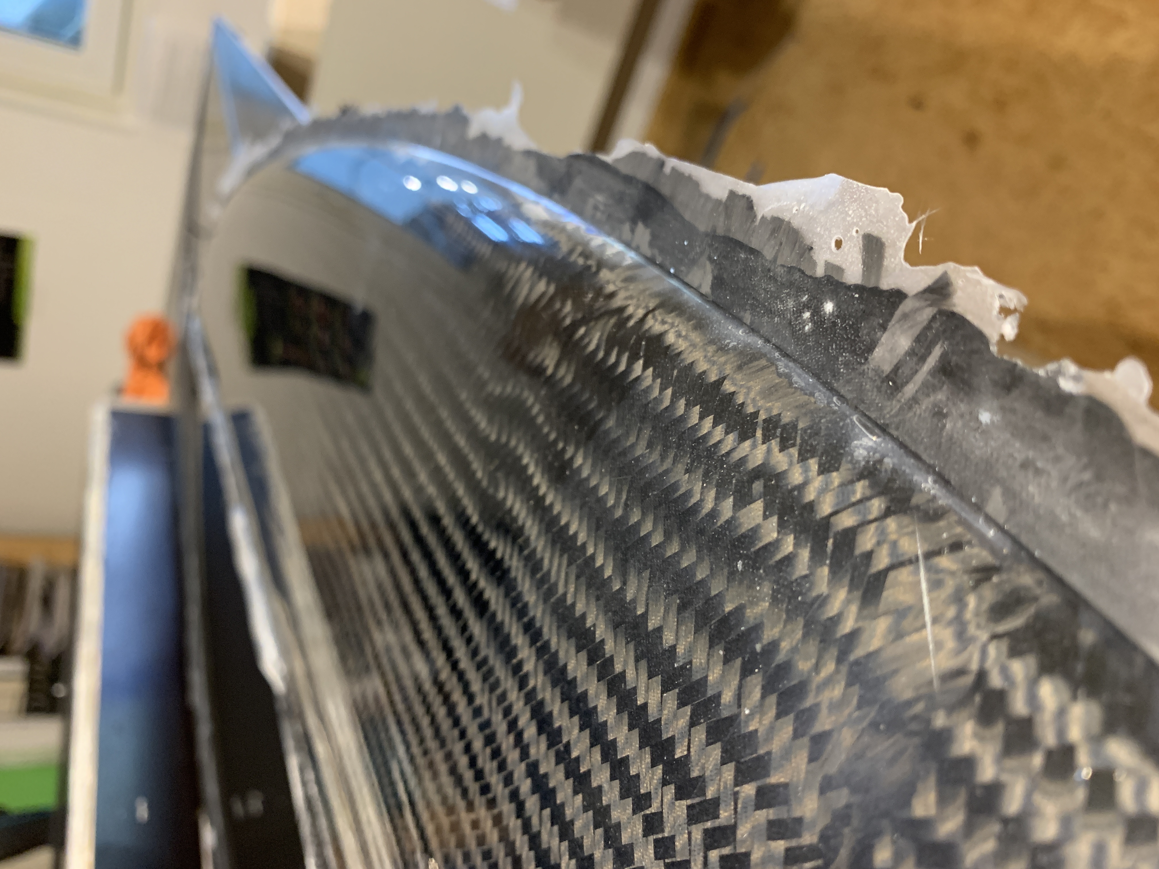

Heute habe ich mit der Oberseite angefangen.
Erste und zweite Formenharzschicht und Kupplungsschicht mit Thixo und Glasmehl:

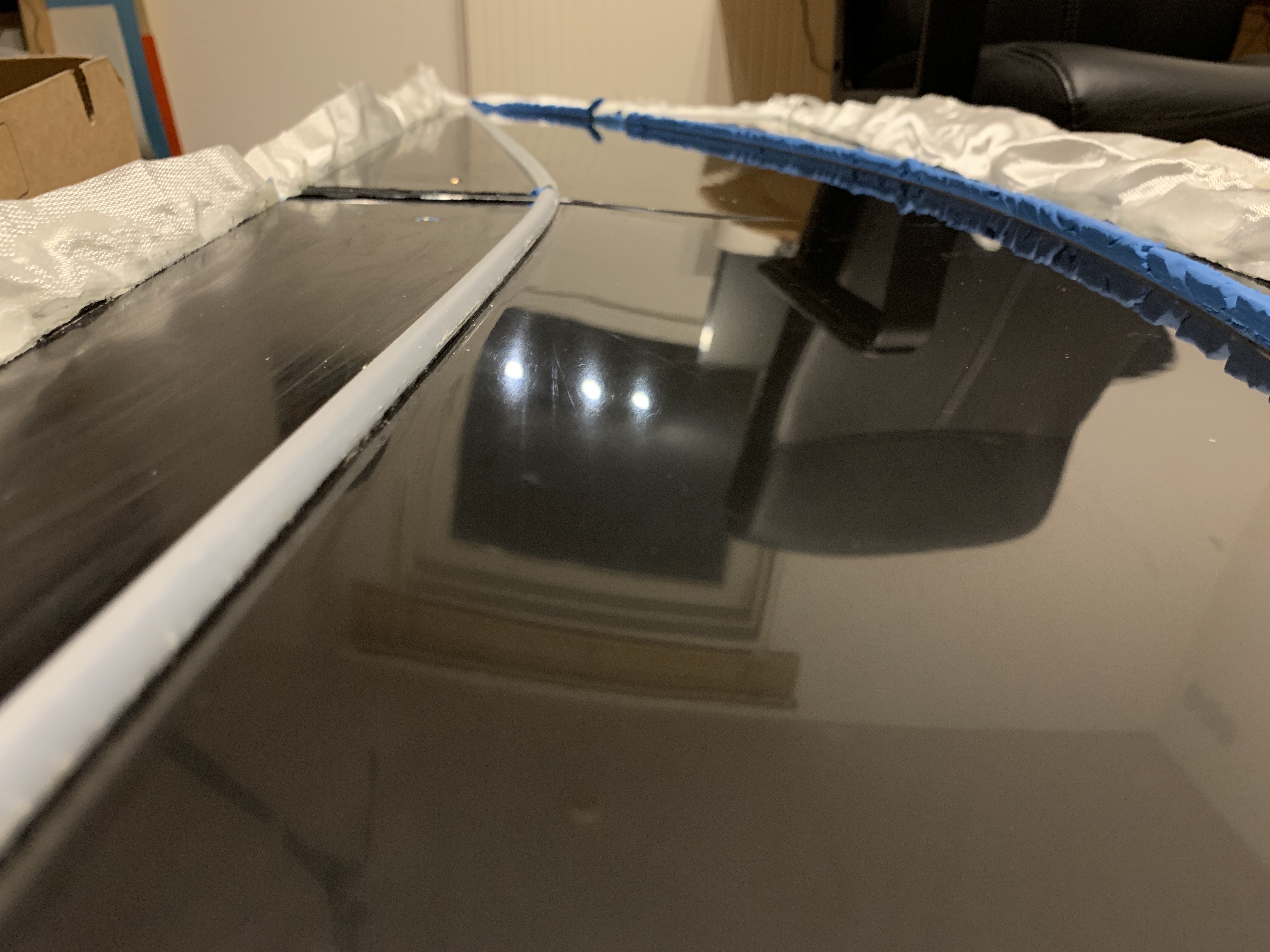

Ich freu mich dermaßen.
Für mich war es der erste Formenbau in dieser Form.
Heute ist die zweite Flächenform geschlupft. Ich finde die Oberfläche lässt sich sehen.
Jetzt heißt es Die Ränder und die Trennkante verschleifen, die Verschraubungen anbringen und wachsen.
Wenn alles klappt werde ich Ende der Woche mal laminieren.

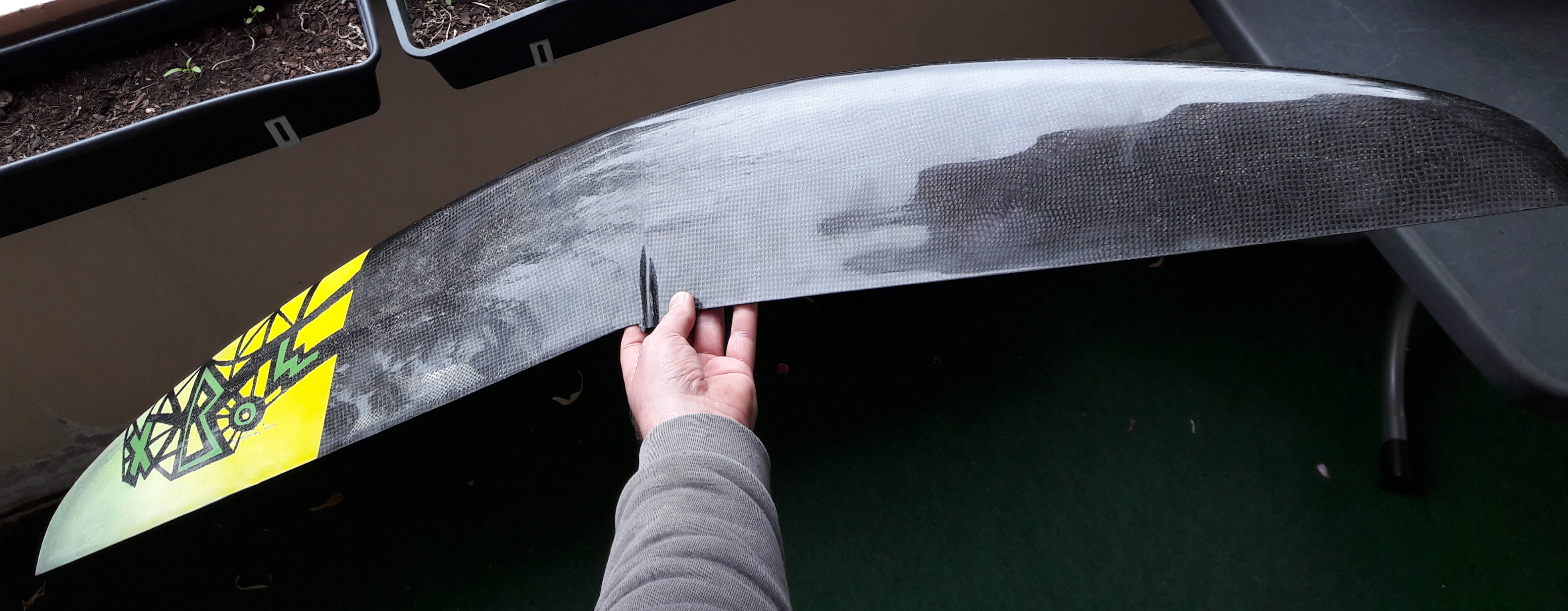

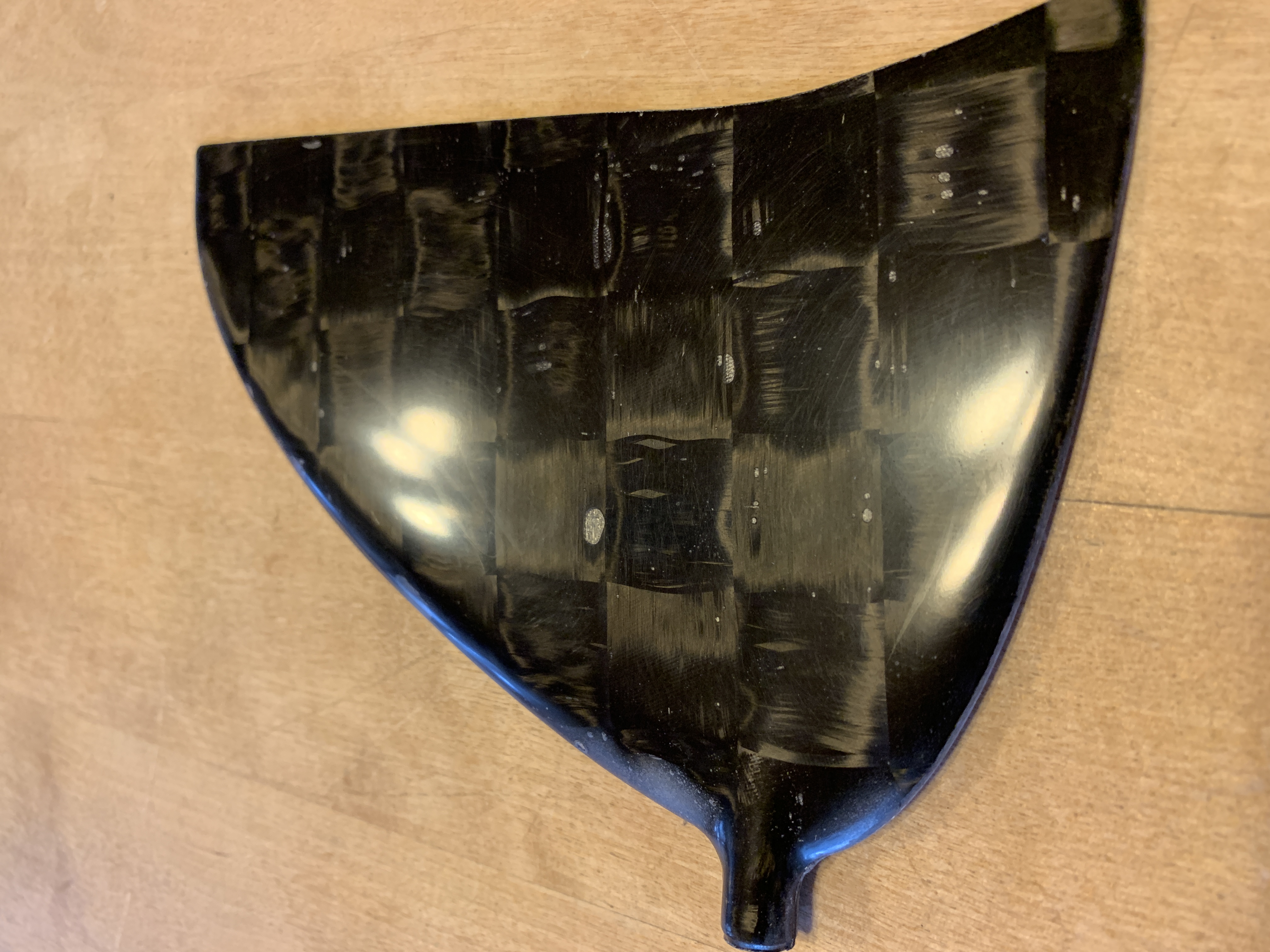

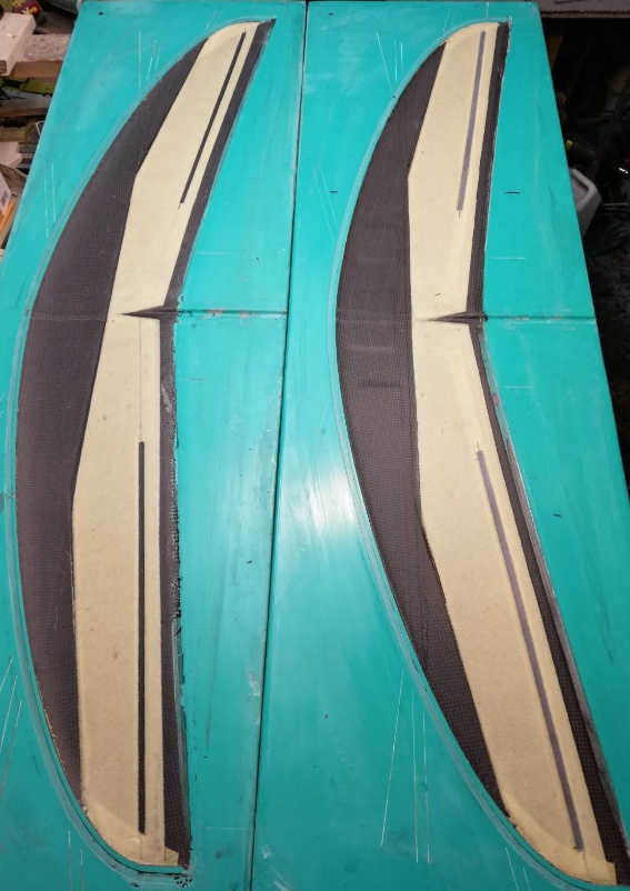

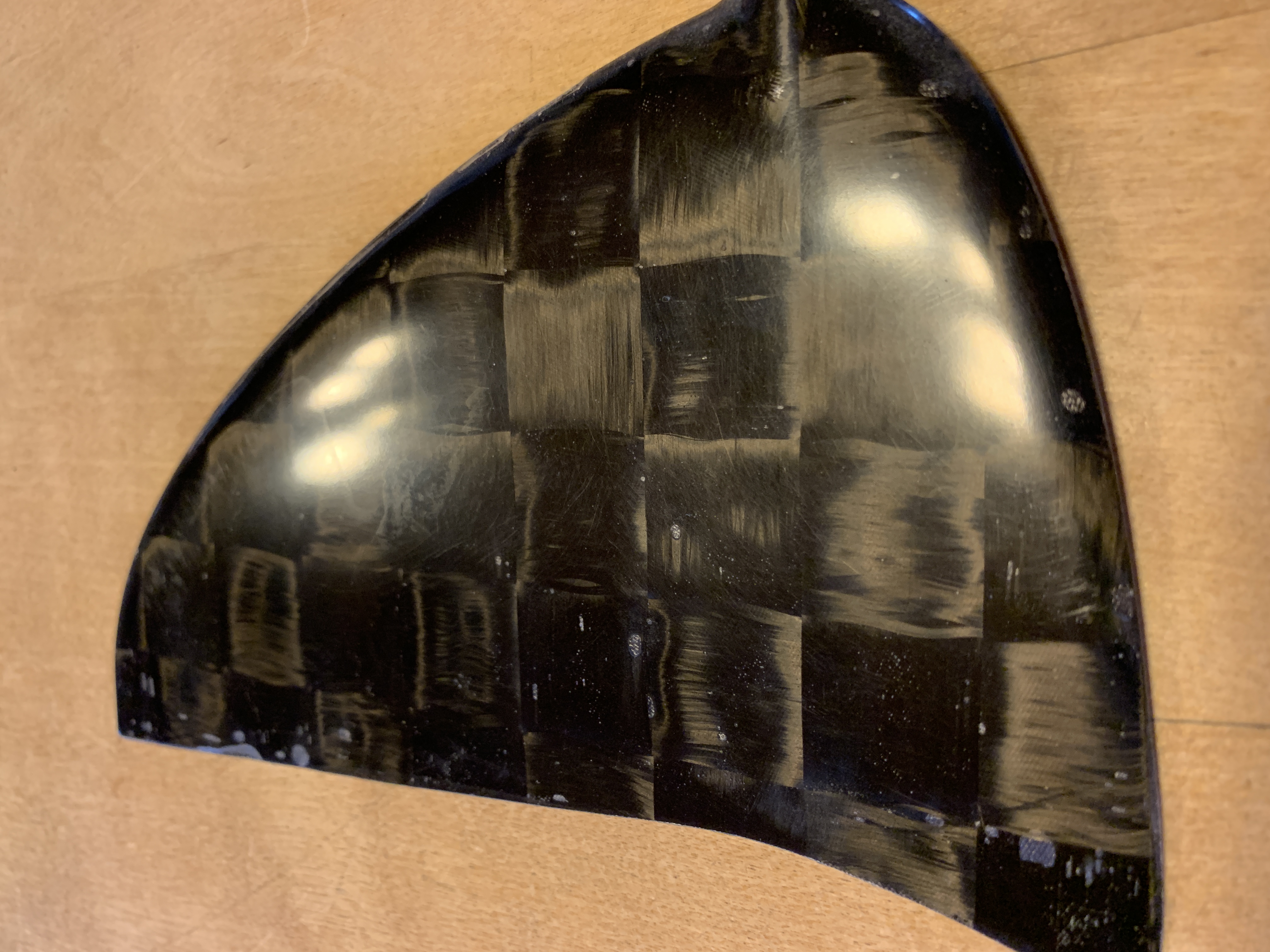

Sodale,
bin endlich mal ein bisschen zum bauen gekommen.
Als erstes habe ich eine Finne laminiert. Hartschale 25g Glas und irgendein rumliegendes Spreadtow Gewebe.
Für das erste und zum testen im Flugbetrieb ist es ganz gut geworden finde ich. Gewicht 16g
Heute schlüpfte dann die erste Fläche als Hartschale.
50g Glas
163g Kohle Gewebe (das muss ich das nächste mal mit Backpapier und Sprühkleber sichern, habe es überschätz wie es sich schieben lässt)
UD Gurte
Holm Kohleschlauch auf Schaumstoffwurst
Kevlargewebe als Scharnier
Strohhalme als Holme für die Ruder
Bin so jetzt bei 440g unverputzt. Alles auch noch nicht perfekt aber für den ersten Versuch am Hang sollte es gehen.

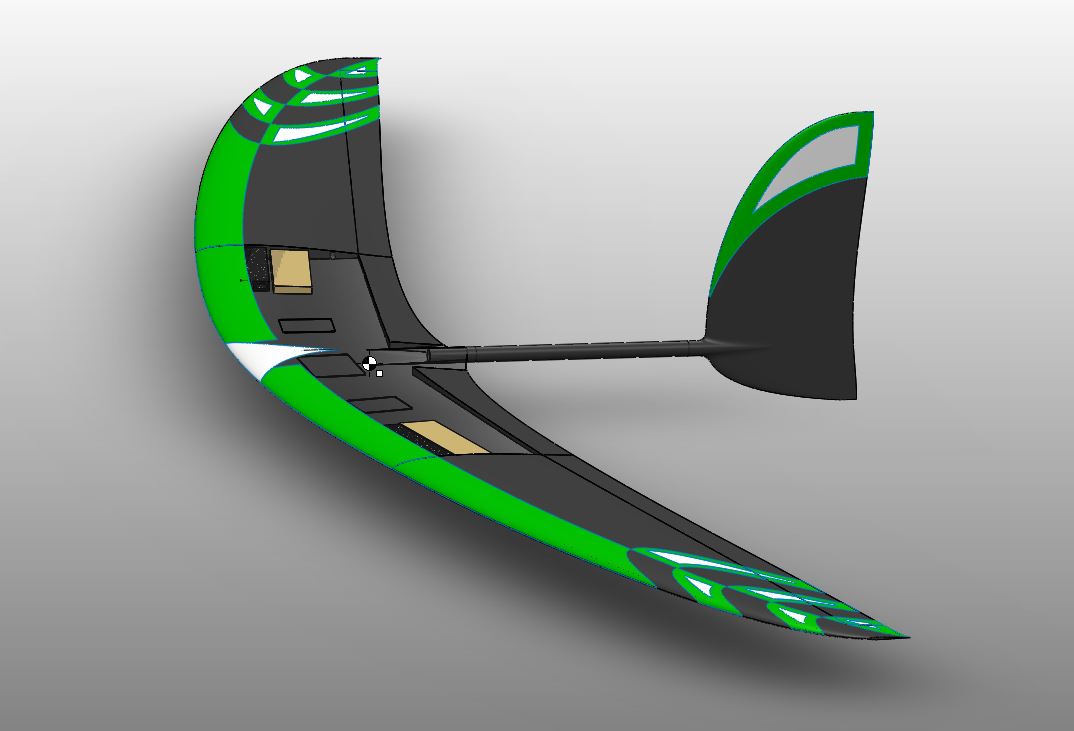

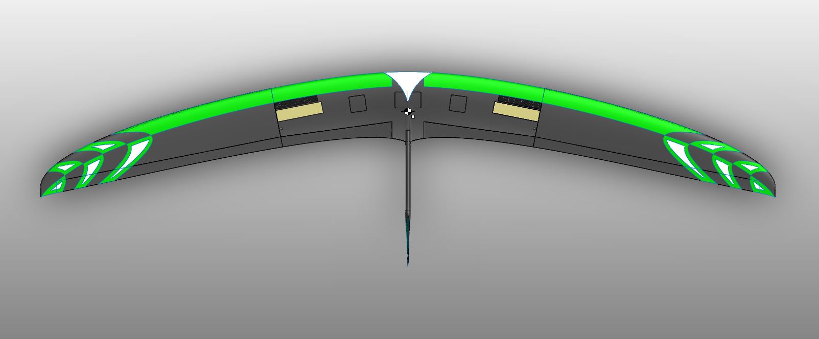

Hier mal wieder ein sneak peak:
MobLX 100"
Aerodramatik natürlich von Uwe
2.54m Spannweite
Transportmaß: ca. 100x30x15cm
7% dünner Flügel!
Schwerpunktneutral ballastierbar, 850g Messing, 1100g Blei.
Freu mich wie bolle auf das Teil :mrgreen:
Gruß Martin
taeniura hat geschrieben: So 10. Jan 2021, 21:24 Aerodramatik natürlich von Uwe
Jo, hab dieses mal Profile von Azorace und Lilloo die aus PWs und Seligs gequirlt waren als Basis genommen.
Nach meinen Modifikationen für den großen XBow sind die zwar ganz anders als die Originale, aber ohne die tolle Basis wäre es viel mehr und schwierigere Arbeit eigene passende Kurven zu designen, danke vor allem an Peter Wick.
Ich denke der MobLX 100" wird ein toller und schneller Hangallrounder mit DS-Genen.
Die Aerodynamik ist gegenüber dem XBOW² noch mal verfeinert und alleine die mehr als doppelte Größe bringt schon eine ganz wesentliche Leistungssteigerung.
Ich drücke der neuen BOW-Variante ganz fest die Daumen dass er allen Piloten so viel Spaß macht wie bei der Entwicklung beabsichtigt ;-)

Moins zusammen,
eure Entwürfe gleichen immer mehr einem Bumerang. Ohne SLW rausgeworfen kommt der bestimmt ganz geschmeidig zurück zur Startstelle. :mrgreen:
Die vermeintlich starke V-Form liegt an der Darstellung des CAD, oder?
taeniura
Beiträge: 173
Beitrag von taeniura »
Hi Mario,
Irgendwie kommen sie alle zurück :mrgreen:
Der hat tatsächlich gar keine V Form, das ist der Perspektive geschuldet.
Gruß Martin
