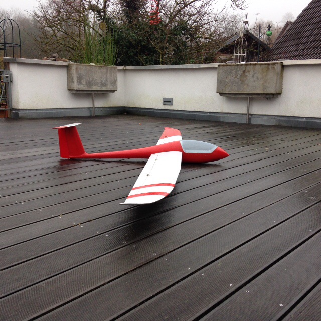

Hier mal ein Foto des von Christian und mir aufgebauten f3j Arschtiers mit 3,8 Kilo :twisted:
Das Ding fliege ich sehr gerne und es ist trotz des Gewichts auch absolut thermiktauglich und gutmütig was das Überziehen betrifft :thumbup:
Glaub mir der Teufel steckt im Detail !
Holmhöhen, Ruder anlenken bzw. aussägen usw. Wenn du dich jetzt schon mit solchen Problemen quälst wirst du noch verzweifeln !
Mein Tipp: Einfach mal bauen beim zweiten weißt wo du ansetzen kannst..
