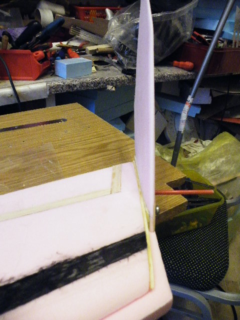

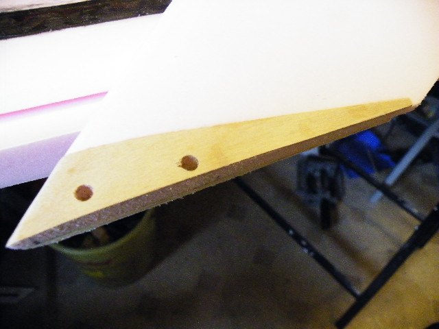

Habe mal am Winglett Fuß auf der Vorderseite aus 0,6 mm Birkenperrholz eine Verstärkung aufgeklebt.
Aus 3mm Pappelsperholz auf der Gegenseite eine gerade zum Anbauen geschaffen.
Das Ganze soll dann mit einem 4mm Stift und einer Verschraubung gehalten werden.
Verstärkung und gerade Fläche
Verstärkung aus 0,6 mm Bikensperrholz
so soll es mal aussehen

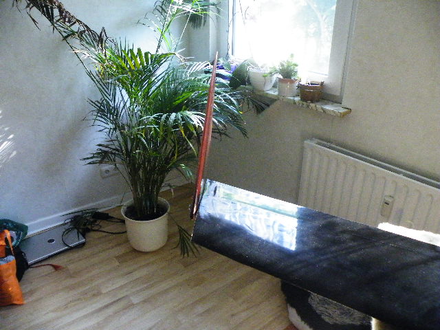

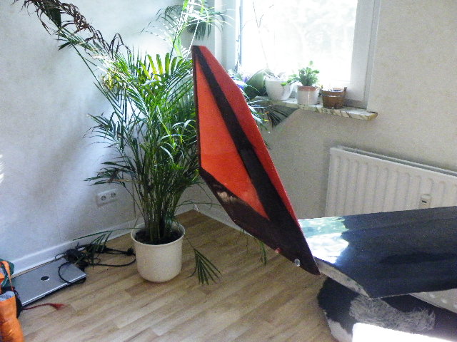

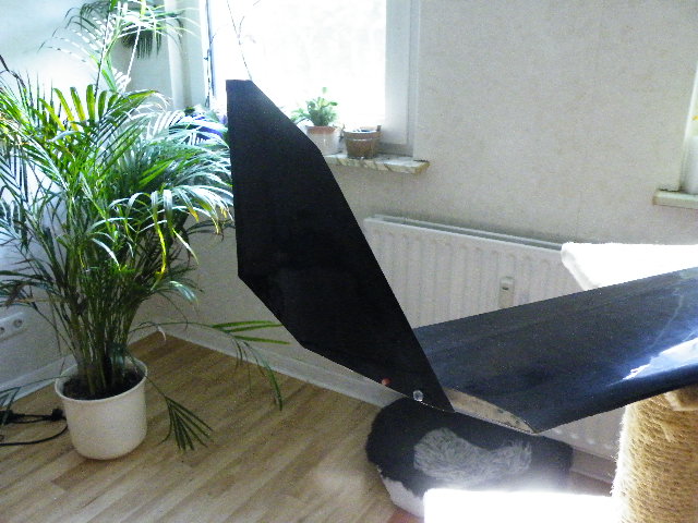

So heute sind die Winglett geschlüpft Gewicht 22 Gramm und super steif , wie auf den Bildern zusehen ist werde ich mit einer schraube und einen Stift die Winglett befestigen , Nun wird es an die Zweite Flächenhälfte gehen und natürlich muss der Rumpf noch gemacht werden.
Wenn es Scheint das die Winglett schief sind, sind nur Probehalber angebaut.

Ein wenig geht es weiter an der ersten Fläche sind die Ruder
ausgeschnitten und die Servoschächte gemacht und bei den ersten Servoschacht die
Aussparung für die Überkreuzanlenkung gemacht. Ich baue mal Vorsichtig weiter das Marumba nichts merkt.
auch mit den Marumbas geht es weiter.
Wie ich aus zuverlässiger Quelle erfahren habe steht Norberts vor dem Erstflug und ich habe heute auch Fortschritte gemacht.
Ich hab den Holmstreifen und die Ruderstege aus den Kernen und den Holmstreifen für die Holmgurte schmaler geschnitten. Die Schaumstreifen wurden erstmal für einen Flügel mit Glasschlauch überzogen und zusammen mit den Kohle-Holmgurten laminiert und mit Gewicht gepreßt, das härtet gerade. An der Wurzel liegen 13 Stück HTS 24K-Rovings pro Holmgurt drin, außen am Winglet sind es noch 8 Stück, das dürfte für den 2 m-Flieger reichen. Bilder hab ich keine, wenn die erste Seite was geworden ist mach ich welche bei der zweiten Flügelhälfte.
Das arbeiten mit dem im Vergleich zum Sperrholz relativ weichen Schaum ist für mich ungewohnt, ich glaube dass die Oberfläche nicht besonders gut wird und wenn diese Befüchtung eintritt werde ich beim nächsten Versuch mit Schaum und Vacuum irgend eine Holz-Zwischenlage verwenden.
