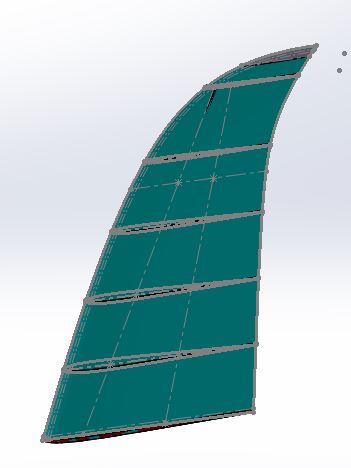

Re: Norca 2 Rippenflügel

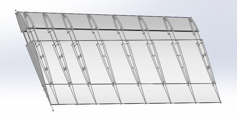

so Leute nun weis ich wie viel Arbeit es macht einen Rippenflügel zu konstruieren , und kann Uwe nun noch besser verstehen
Ok das 3D zeichnen von einem Rump oder Tragfläche für negativ oder positiv ist ok , na klar sind da auch Hürden zu überwinden aber das geht.
nun zu meinem Experiment Norca 2.4 Rippenflügel . bis dato habe ich vieles gezeichnet und auch wieder verworfen , ein Beispiel ich wollte 1,5 mm Beplankung als D-box bauen , nein funktioniert nicht dann haut das nicht mit der Steckung hin so wie ich es gerne haben möchte , Ja und Rippenabstände man was habe ich geknobelt.

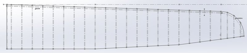

So nun ein Bild vom Flügel mit Rippenabstände als Grund Ansicht so soll es bleiben hoffe ich

Sieht gut aus Deine Rippenfläche. Was für einen
Abstand haben die Rippen denn jetzt?
Welches Programm nutzt Du für die Konstruktion?
Ich habe mir vor ein paar Jahren mal den Wingdesigner
von StepFour gekauft damit geht es ziemlich schnell
einen Rippenflügel zu konstruieren.
Viel Spaß beim weiterkonstruieren.
Gruß Ralf
Gruß Ralf
Hi Ralfgraffiti hat geschrieben:Hallo Norbert,
Gruß Ralf
Ich benutze Solid Works . das ist ein 3 D Programm ,
Flächen und Rümpfe habe ich damit schon gemacht und hier auch berichtet ,
das geht sehr gut wen man daraus Urmodelle oder Formen machen will.
Ja klar gehen mit anderen Programmen auch Rippen Flügel zu machen keine frage , nur diese habe ich nicht .
Das wird mein erster Rippenflügel und ich lerne dabei viel. Der Rippenabstand Wurzel erste Rippe 25 mm bis Randbogen 50mm
ab Randbogen 30mm Rippen sollen aus 3mm Pappel werden.

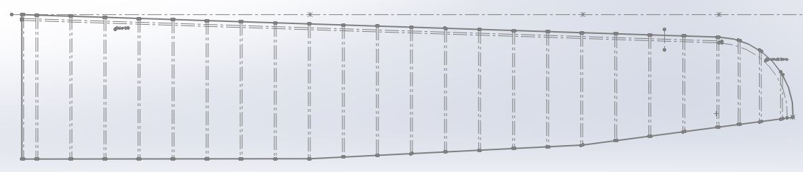

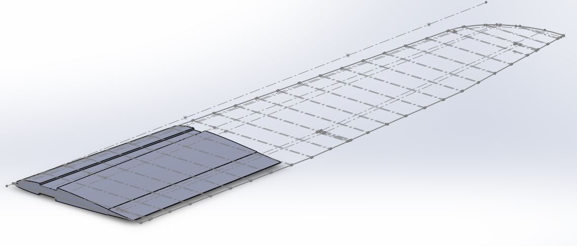

so nun habe ich die Grundskizze soweit fertig und fange nun an mir das austragen zu lassen um dann die Rippen daraus abzuleiten.

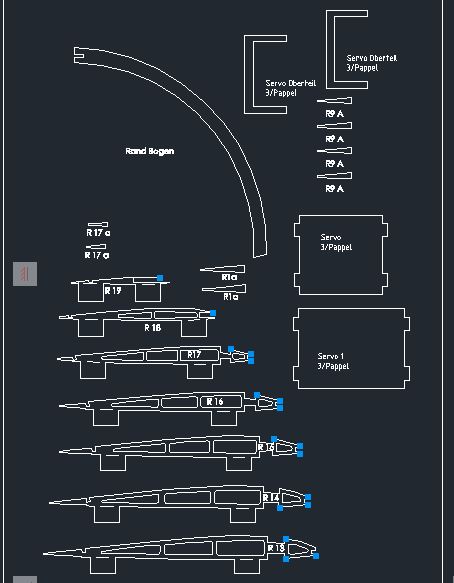

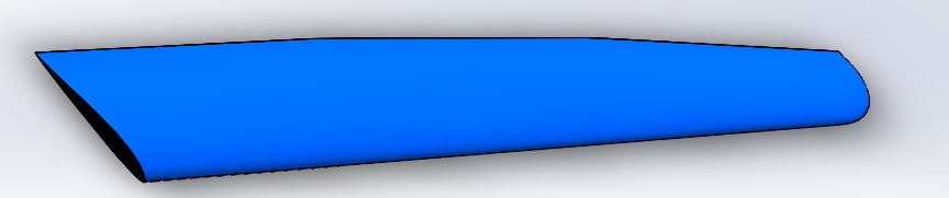

einen kleinen Zwischenstand Rippen Segment 1 sehen nun so aus.

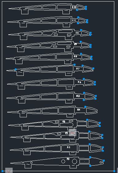

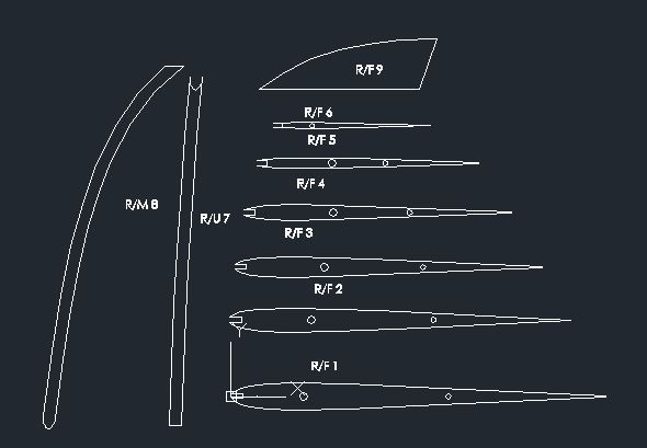

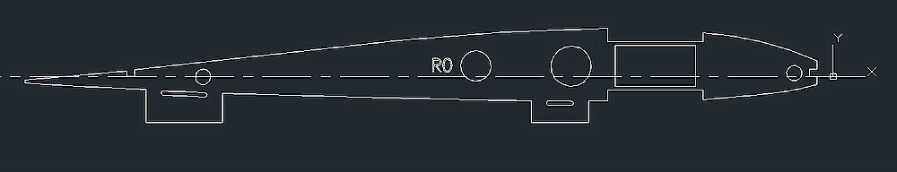

So die erste Rippe ( Wurzel ) ist fertig und mal zu Timo Geschickt mal sehen was er dazu sagt , sind ja meine ersten Rippen.

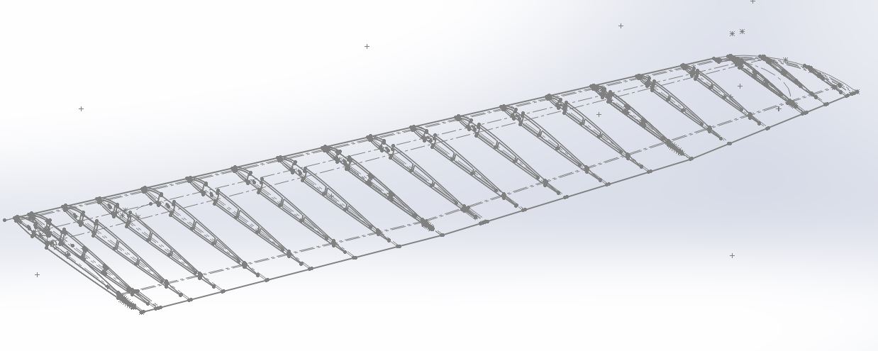

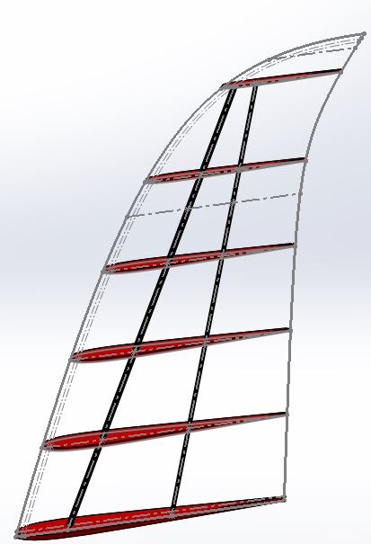

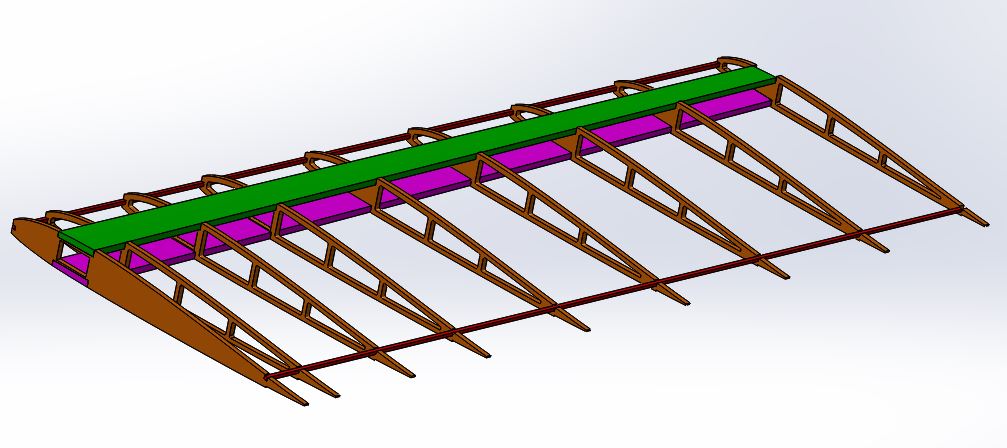

So mal das erste Drittel in der Rippen Holm Ansicht

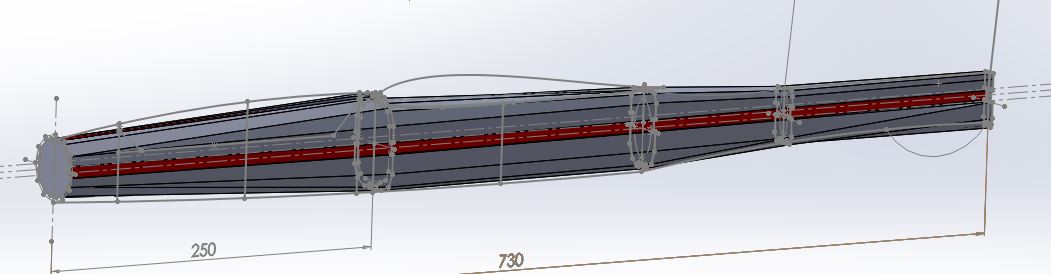

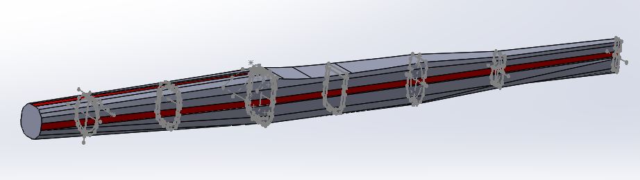

So einen neuen Rumpf Habe ich auch gezeichnet aber so das ich die Spannten daraus ableiten kann ,
Beplankung soll 2 MM Balsa werden zum Verschleifen.

irgendwie habe ich das Gefühl dass bei Deinen Brettrümpfen die Nase immer länger wird, hier sieht es jetzt so aus als ob die Proportionen gar nicht mehr stimmen, zumindest nach meinem Geschmack.
Die Schönheit liegt ja immer im Auge des Betrachters, aber ich möchte darauf aufmerksam machen dass lange Rumpfnasen an Brettern aerodynamisch ungünstig sind. Sie erfordern eine größere Seitenleitwerksfläche weil sie die Hochachse destabilisieren und der lange Hebel vor der Nase macht es dem S-schlag des Profil an seinem kurzen Hebel schwer die Querachse zu stabilisieren.
Aus dieser Sicht ist es besonders beim Brett besser etwas mehr Trimmgewicht in einer kürzeren Nase zu fliegen als durch eine extrem lange Nase Trimmblei zu sparen.

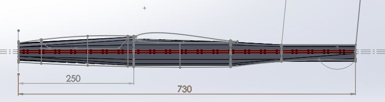

Vielleicht täuscht die Perspektive , der Rumpf hat eine Gesamtlänge von 730 mm und bis Flächenauflage 250 mm
gegenüber mein erster Rumpf hatte bis Flächenanfang 300 mm und eine Gesamtlänge von 810 mm gehabt.
Also bin ich vorne 50 mm Kürzer geworden und hinten auch ein stück.
Timo Servobrett ? Lenke doch kein Seitenruder an. Akku rutsche brauch ich nicht.

Sorry Uwe habe mich mit dem ersten Bild Vertan , da war noch die Lange Version
hier die Kurze Version
Mal auch das Leitwerk nur als Achsen eingezeichnet und das Profil

auch wenn ich nicht mehr gut sehe, sieht das schon besser aus als die Langnase vorher.
Eines fällt mir noch auf, das ist bei Bernds Nurirümpfen und auch bei Heinz Pik 20 so: je älter der Konstrukteur, desto mehr Bauch hat der Rumpf
Damit der Rumpf bei Normalfluganstellung des Flügels direkt von vorne und nicht von vorne unten angeströmt wird würde ich die Rumpfunterseite von der Höhe der Flügelendleiste bis zur Unterkante des Motorspants gerade durch laufen lassen, also Rumpfnase einfach etwas nach unten abknicken, und nicht so ein Hängebauchschwein bauen, auch wenn Deines schon etwas Fett absaugen hat lassen
Aber wie schon geschrieben, die Schönheit liegt im Auge des Betrachters, manche finden Schweinebäuche ganz süß, besonders wenn sie mit Grillsoße direkt vom Rost kommen
so ich hoffe ich habe alles bedacht für den Flügel sind dann die Rippen soweit fertig und die kleinteile auch
- Rippen 12-18.JPG (42.15 KiB) 6963 mal betrachtet
- Rippen 0-12.JPG (55.54 KiB) 6963 mal betrachtet
Es geht weiter
Die Finne habe ich nun auch in Rippe Gezeichnet , Nur noch mal im AutoCAD kontrollieren.
- Finne 1.JPG (21.89 KiB) 6947 mal betrachtet
- Finne.JPG (36.83 KiB) 6947 mal betrachtet
ja und die Rippen Selektiert
- rippen Finne.JPG (29.19 KiB) 6940 mal betrachtet
