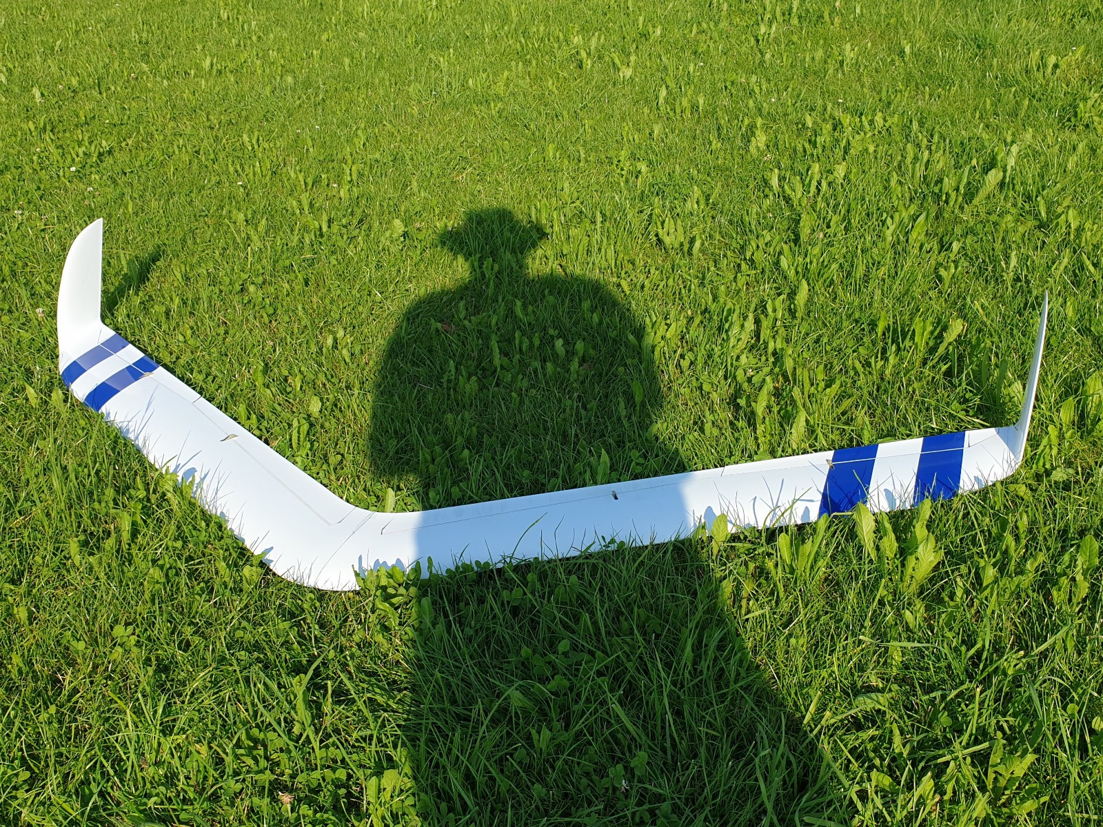

Ich hole das hier mal wieder hoch.
Schade das hier wenig über den tollen Flieger hier geschrieben wurde.
Die Berichte von Uli und Uwe hatten mich sehr neugierig gemacht.
Mit etwas Glück konnte ich einen SNAP in der RCN Börse ergattern und in den letzten Wochen nun auch endlich fertig stellen.
Uli hat mir seine Einstellwerte geschickt und erklärt, so konnte ich heute den Erstflug wagen. :thumbup:
Diese sind:
Quer +- 15mm (Die WK laufen mit, ca 5mm je nachdem wie viel weg du nach oben hinbekommst)
Höhe +- 6mm (erfliegen)
Butterlfy = WK nach unten ca 45-50mm, QR Tiefe ca 5mm (meine Erfahrung > ist top)
Thermik: WK 3mm nach unten
Speed: WK 1,5mm nach oben
Neutral: QR ca 1,5 mm nach oben
Expo QR 40% / HR 30%
CG: (passt perfekt)
Auf dem Rücken aufgehängt an Schablone , Abstand vorderer Torsionsstift zu CG von 25,65 cm bzw. zur Absicherung zwischen Verbindermittelpunkt und CG 19 cm!
Ich bin ziemlich baff wie unproblematisch alles gelaufen ist.
Mangels Wind ging es gleich per Flitsche raus. Ohne Probleme mit schöner Ausgangshöhe konnte auch gleich etwas Thermik gekurbelt werden.
Butterfly funktioniert mit diesen Einstellungen ebenfalls gut und schön neutral.
Es gibt leider weder Video noch Flugbilder. Die werden bei Gelegenheit nachgereicht.
Ich freu mich auf die Flüge bei Wind am Hang (zusammen mit Ulis SNAP :D ). :mrgreen:
