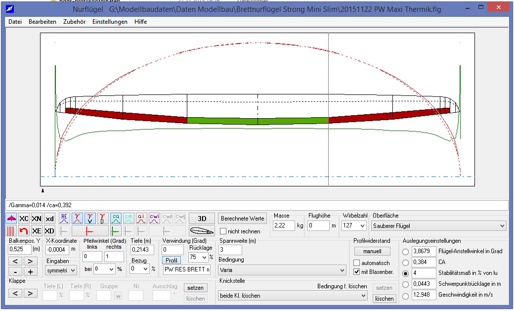

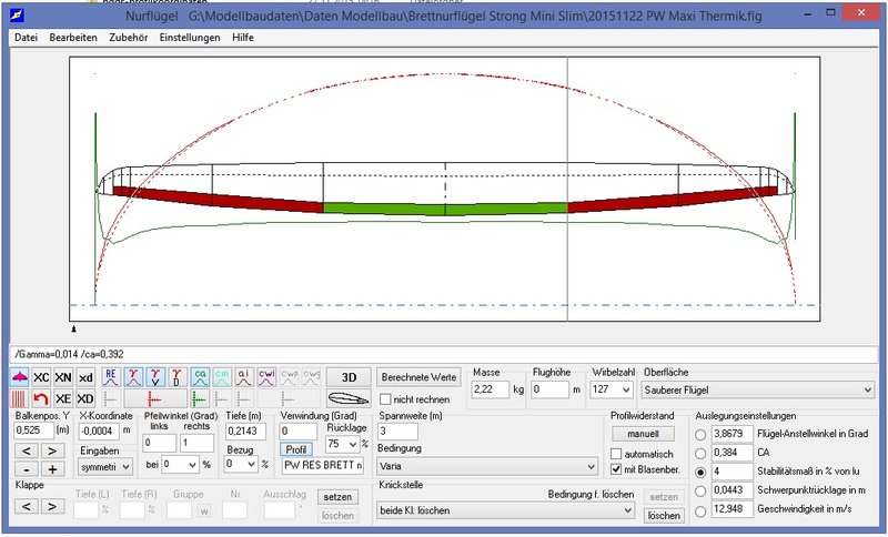

Bei dem 3-Meter-Flügel mit den PW-RES-Profilen siehts vor den 12 Minuten so aus, die für den Innenflügel noch mal leicht modifizierten Profile und die Ranis-Datei sind in der anhängenden zip-Datei enthalten:
Bei der Verkleinerung muss natürlich die Streckung runter und bei nur 2 Trapezen pro Seite muss zusätzlich auch die relative Flügeltiefe außen noch angepaßt werden, aber ich denke mit Peters Profilen fliegt das dann wunderbar ;-)

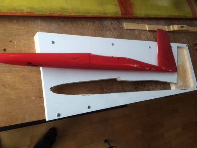

Kurzer Bericht über den Baufortschritt und ein paar Bilder:
2 Flügel sind fertig, einer mit 1,8m und einer mit 1,5m Spannweite, einmal PW51 und einmal PW75.
Styrokern mit Glas und Kohle unterlegt, mit 0,4mm Sperrholz beplankt und dann mit 50er Glas beschichtet - sturmfest, da reichlich steif und jeweils 650gr schwer (flugfertig mit 2 KST Servos).
Die Bilder sind vom Bau der Rumpfform:
Für das Urmodell hab ich die Seitenkontur und ein paar Spanten aus 4mm Sperrholz ausgesägt und die Zwischenräume mit Balsaholz gefüllt, das Seitenleitwerk ist ein Styrokern mit 0,4mm Sperrholz beplankt. Das Ganze unzählige Male geschliffen, gespachtelt, beschichtet... und dann 5 mal eingewachst. Einen Tip aus den RC-Network zufolge hab ich dieses mal zwischen jeder Wachsschicht einen Tag gewartet - und siehe da, das ist die erste Rumpfform (und ich hab so an die 10 Stk. gemacht) wo ich ohne Schaden das Urmodell aus der ersten Formhälfte rausnehmen konnt, die Form plan schleifen, wieder einsetzen und dann die 2. Seite machen konnte - gibt ne scharfe Kante für die Naht.
Die ersten beiden Rumpfseiten liegen in der Form, sind abgesaugt, und werden heute Abend miteinander verklebt - wenns Gesamtergebnis passt, gibts morgen ein paar Bilder vom ferigen Rumpf.
Dieter

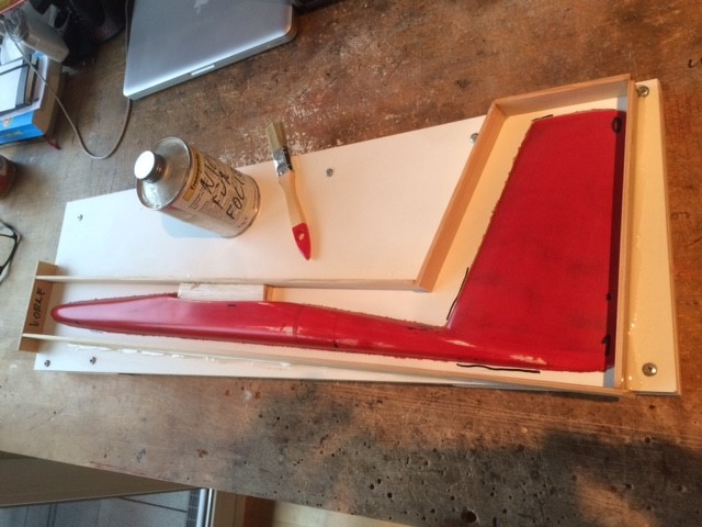

Trennbrett mit Urmodell
Urmodell in der Trennebene mit Rahmen

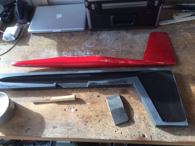

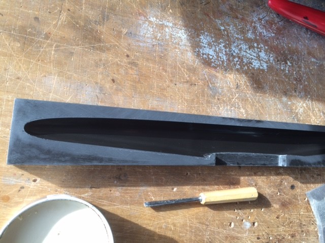

Erste Seite ohne Urmodell, plan geschliffen
Fertig für die 2. Seite

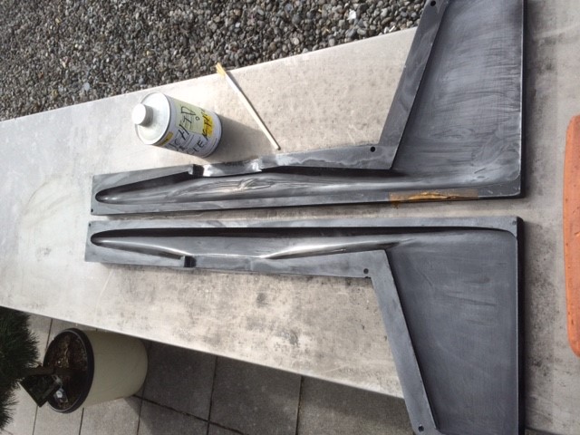

Beide Seiten fertig und grad am eintrennen

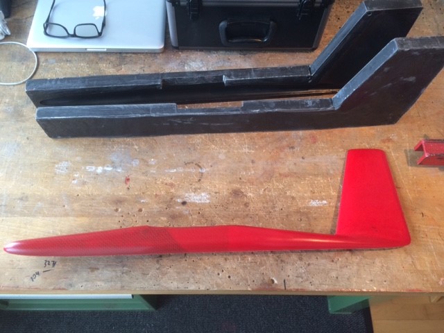

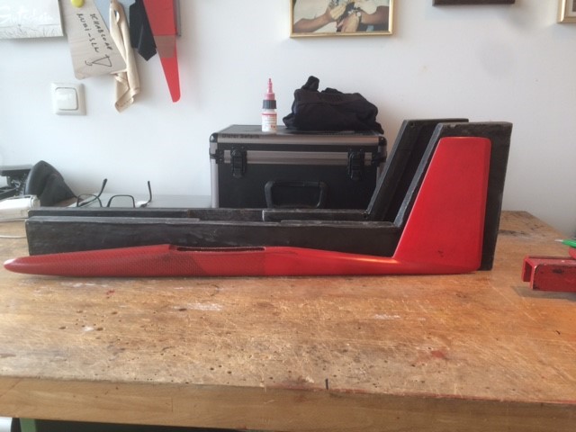

Hier das Ergebnis, sprich der erste Rumpf (den zweiten fang ich morgen an):
Rumpf-Gewicht 130gr. flugfertig (ohne Empfänger, E-Akku), bestehend aus einer Lage 49er Glas als Deckschicht, dann 105 Glas, 110 Kevlar, im vorderen Bereich 190er Kohle-Kevlar Mischgewebe, 105 Glas, lokale Verstärkungen, Seitenleitwerk aus 49 Glas, 105 Glas, 1mm Balsa, 105 Glas und Holm. Das Ganze wurde mit Abreissgewebe abgesaugt und dann mit einem Glasstreifen verklebt.
Beim nächsten Rumpf ein paar Kleinigkeiten ändern (mehr Rovings links und rechts vom Flächenausschnitt), aber sonst passt der prima - am Wochenende wenns Wetter halbwegs geeignet wird er fliegen.
Vorne ein 5 Kohlerohr als Flitschenhaken, der Flügel wird vorne mit einer 3mm GfK Nase und hinten mit einer Alu-M5 befestigt.
Heut Abend 2s 3.500mAh LiIon E-Akku, Empfänger und Vario rein und auswiegen - bin gespannt viewiel Blei ich brauch, bei der langen Schnauze gegenüber dem langen Seitenleitwerksträger.

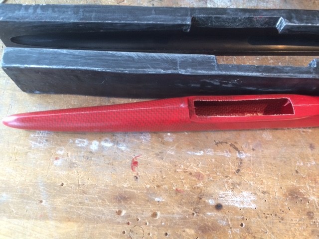

Und hier der nächste Rumpf.
Bin noch ein wenig am Probieren mit der Gewebebelegung - aber der Test in der Natur hat leider noch nicht statt gefunden - nächstes Wochenende kommt aber bestimmt.
Dieter

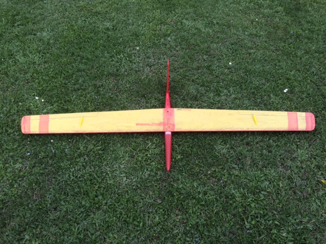

Heute war Erstflugtag:
Der mit dem roten Rumpf und 1,8m Spannweite, PW 75 und 1.050gr. flog nach einem etwas abenteuerlichen ersten Start an der Flitsche tadellos.
Nach 10 Flügen inkl. auf 110m flitschen kann ich sagen - das Teil geht gut, Rollen, Loopings, aber auch Thermik (mit 1mm nach oben gestellten Klappen) gehen prima. Auf zum Hangsegeln übernächste Woche.
Der mit dem gelben Rumpf, 1,5m Spannweite, PW51 und knapp 1kg Gewicht hat sich leider noch an der Flitsche senkrecht in den Boden gebohrt. Rumpf bis Anschlag Flügel im Dreck, nen schönen 1,5m langen Strich von der Nasenleiste im Gras :-)
Aber dank stabilem Rumpf und Sperrholzschale ausser einer ausgerissenen GFK-Zunge und ein paar Rissen im Kevlar nix weiter passiert - schon repariert und morgen gehts zum 2ten Anlauf.
Ich bin mir noch nicht sicher warum sicher der ungespitzt in den Boden gebohrt hat, denke er ist hecklastig, hab den erflogenen Schwerpunkt vom anderen Flieger eingestellt indem ich vorne 10gr. mehr rein gegeben hab - mal gucken.
Fazit ist, der Aufwand hat sich gelohnt, 3 Rümpfe sind fertig, ein Flieger fliegt, einer darf noch mal ran, und den Flügen für den 3ten gibts im Mai (diesmal aber ohne Sperrholz sondern in Voll-GfK Positivbau mit Mylar-Folie).

DieterS hat geschrieben:Ich bin mir noch nicht sicher warum sicher der ungespitzt in den Boden gebohrt hat, denke er ist hecklastig, hab den erflogenen Schwerpunkt vom anderen Flieger eingestellt indem ich vorne 10gr. mehr rein gegeben hab - mal gucken.
Hallo Dieter, das PW75 hat viel mehr positives Profilmoment, also mehr S-Schlag als das PW51. Bei gleichem Schwerpunkt und gleicher Flächengeometrie müssen beim PW51 die Klappen in der Höhenruder-Grundstellung höher stehen als beim PW75. Vielleicht war das die Ursache für das Problem.
Ansonsten Glühstrumpf zum Erstflug zumindest mit einem der Bretter :thumbup:

Hallo Dieter, Glückwunsch zum Erstflug und schön dass alles so gut passt :thumbup:
Wenn Du mit dem Schwerbunkt noch so weit zurück konntest hast Du wirklich gute Ruderanlenkungen gebaut :!:
Viel Spaß mit dem Teil und immer gute Landungen ;-)
DieterS hat geschrieben:PS.: Will jemand die beiden anderen Bretter kaufen :-)
Ich weiß nicht ob das so eine gute Idee ist, Bretter die viel Spaß machen sind einem gewissen Verschleiß unterworfen, zumindest bei mir :shock:
Ich bin immer froh auf alten Ersatz zurück greifen zu können wenn der Spaß wieder mal zu tief war :oops: :D

Da ich platzmäßig in meiner kleinen Werkstatt recht eingeschränkt bin, versuch ich die Anzahl an Modellen recht klein zu halten, alles was nicht benutzt wird verkauf ich in der Regel.
Andererseits ist das einer der Gründe warum ich mich mit Brettern beschäftige - mit eigener Rumpfform und GfK-Positivbauweise für den Flügel brauchts ne Woche und ein paar Nachtschichten, und schon ist der nächste Flieger geboren.
Dieter
