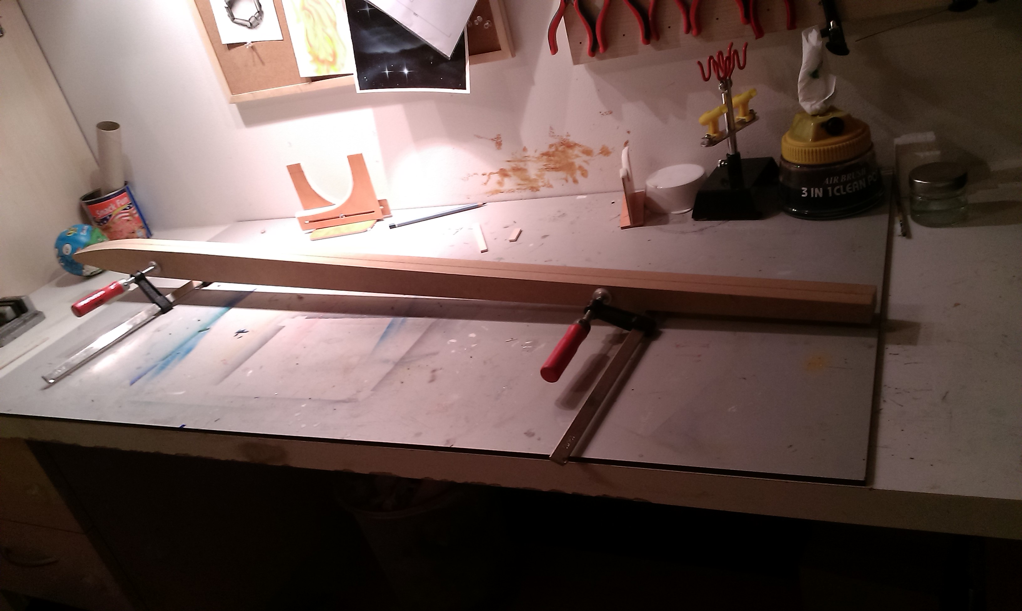

Gestern wurde in der Firma die CNC Fräse angeworfen und der Rumpf, leider nur 2D, ausgefräst.
Die beiden 19mm MDF Teile wurden auch gleich verleimt.
Jetzt gehts ans schleifen. Dafür gibts in einer Möbelproduktion auch eine Menge Maschinen.
Also dann auf gehts.

nachdem ich viele Stunden mit schleifen, Profilanformung machen, schleifen, Urlaub mit der Familie, spachteln, lackieren, usw. verbracht habe
ist das Urmodell nun fertig. Wenn nichts dazwischen kommt wird heute Abend die Haube abgeformt.
Danach den Falz für die Haube in das Urmodell schleifen und wieder lackieren. Das sollte dann aber schneller gehen.
Der Plan sieht vor Mitte September den Rumpf abzuformen.
Auch wenn hier nicht viel geschrieben worden ist wollte ich Euch das Ergebnis nicht vorenthalten.
Vielleicht gibt es ja an andere Stelle einen Baubericht zum Zombie.
Clemens
