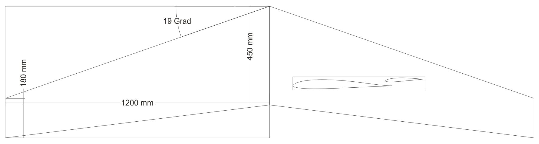

Ich hab noch ein paar Platten Styrodur 1200x600x60mm und dachte ich schnibbel da mal einen Zaggi raus :mrgreen:
Pläne und Vorlagen gibts ja zu genüge aber alle nur um 1m Spannweite, was mach ich dann aus dem Rest da bleibt ja so viel Verschnitt über? :mrgreen:
Also mal die Platte so gut wie möglich ausnutzen:
Nur welches Profil da wird ja alles verwurstet von HS522 über Sipkill - PW98 zum MH62?
Hier hats wenigstens schon mal 1,6m Spannweite mit MH62.
Verwindung hab ich jetzt mal richtung 3° gedacht und die Klappen würde ich nicht ansetzen sondern aus dem Flügel schneiden und wieder anscharnieren.
Bespannung hab ich bei den Combatlern gesehen das die Papier mit Holzleim/Wasser/Tapetenkleister/Parkettlack drauf laminieren.
Was denkt ihr da so drüber??

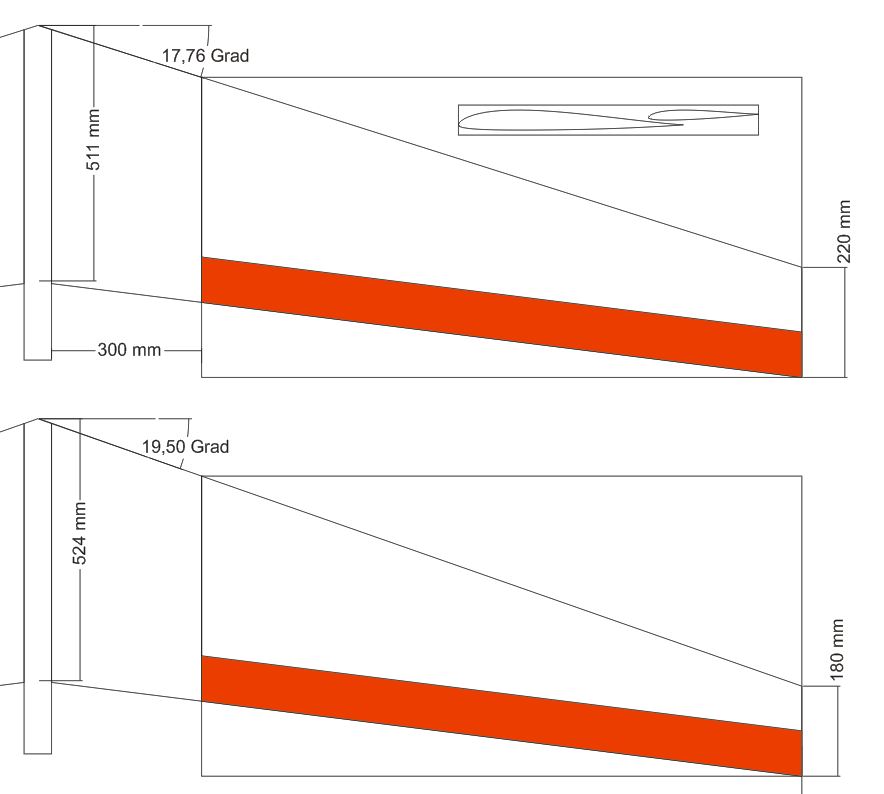

Dann nehm ich PW106 auf PW51 bei 1,7°. Die Rudertiefe mit 20% kommt mir ganz schön groß vor ich würde mit der Klappe bei Trennung anfangen da wären es schon 90mm auf die 450mm. Aber 90mm von der 180mm Aussenrippe, sollte ich da vllt auf 200-220mm vergrößern? Irgendwie brauch ich da ja dann noch Masse für die Wingletbefestigung. Da die Platte die Rippenposition vorgibt verändert sich logisch auch der Pfeilungswinkel etwas.

Da geht noch was wollt ja ausnutzen was da ist :mrgreen:
Ich habe 4 Platten da hebe ich mal noch eine als Reserve auf falls beim schneiden was schief läuft. Mit der 4 Platte könnte ich auch noch auf 4327mm kommen :roll:
Ob ich die grünen Klappen als Bremse dazu mache weis ich noch nicht, im Bedarfsfall sind die ja auch recht schnell aus geschnitten.
Und da mir der abgesetzte Knick im Sportwing gut gefällt bastel ich das auch mal noch mit ein.

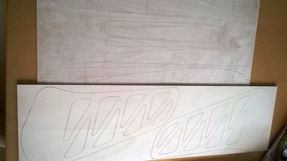

Hier mal meine Schneidrippen und das Winglet (gesamt rund 470mm hoch) was schon zum ausgewachsenem Brottzeitbrettl mutiert ist. :mrgreen:
Die Schneidrippen kommen nicht direkt an den Styrokern sonder werden 90° zur Zugrichtung des Bogens auf den Tisch befestigt.
@ Christof: Wink mit dem Zaunpfahl ;-)
Schneidrippen aus 2mm Sperrholz und Winglets aus 6mm Baumarkt Pappelsperrholz Maserung von unten nach oben also quer zur Flugrichtung +-5° :mrgreen:
