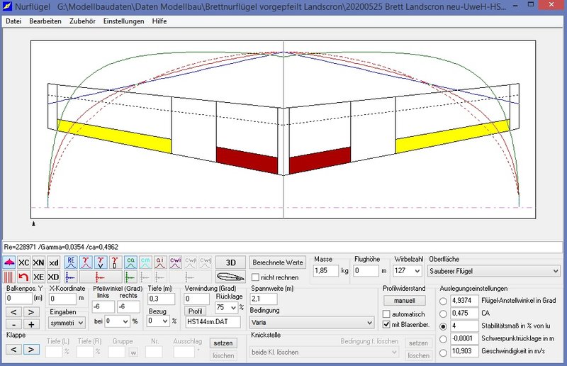

Ich habe den Grundriß ins Programm "Nurflügel" von Frank Ranis eingegeben und mit dem Programm XFLR5 zwei Profile dafür ausgesucht, bzw. eines noch etwas angepaßt. Du kannst den Flieger genau so bauen wie Landscron damals auch, incl. die Klappenaufteilung, aber bitte mit den neuen Profilen.
Die Innenklappen bitte nur als Höhenruder und die Außenklappen nur als Querruder verwenden, das ist auch typisch für stark vorgepfeilte Bretter.
Die Seitenleitwerksgröße habe ich nicht überprüft, aber Größe und Form sehen sehr stimmig aus, das wird sicher gut funktionieren. Aus Erfahrung mit meinem vorgepfeilten Brett "Kroak" rate ich Dir für den Thermikflug das Seitenruder anzulenken.
Die V-Form des Flügels ist in meiner Zeichnung mit 3°angegeben, aber ohne genaue Angabe ob 1,5° oder 3° pro Seite, ich rate ca. 2° V-Form pro Seite einzubauen.
Das Wurzelprofil aus meiner Empfehlung ist das HS144 von Hartmut Siegmann, es hat viel S-Schlag zur Stabililisierung, aber trotzdem gute Widerstands- und Auftriebswerte.
Das Randbogenprofil braucht wegen dem kürzeren Hebel zum Neutralpunkt weniger S-Schlag.
Ich habe das relativ neue PW 2019 3 m vom 3m-Brett Wipe von Peter Wick für mehr Auftrieb passend zum HS144 etwas modifiziert, es heißt jetzt "PW 2019 3m_mod 79-17xd27sm"
Die Profile hängen hier an.
Keine Verwindung einbauen.
Für diejenigen, die das alte Brett nicht kennen hier noch ein Screenshot des Flügelgrundriß aus dem Ranis. Wie ich schon oft schrieb konnten die Nurflügeldesigner damals zwar nicht so viel rechnen wie wir heute mit den frei verfügbaren Programmen, aber die waren trotzdem nicht blöd und der Flieger funktioniert heute noch weit besser als andere alte Brettchen die im Nachbarforum neu aufgelegt und von einigen trotz (oder wegen?) ihrer Mucken hoch gelobt werden
