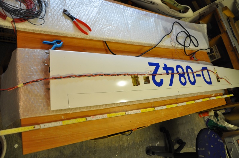

vor kurzem hab ich eine gebrauchte ASG 29 mit 6m (also 1:3) erstanden, die ich nun so nach und nach Flugvertig machen möchte.
Da das mein bisher größter Pott ist, hab ich sicher die eine eine oder andere Frage, bzw. benötige Anregungen.
Wenn also Interesse besteht, dann leg ich mal los.

Ui sieht nach viel gepruckel aus, bis die Kabel in der Fläche sind. :shock:

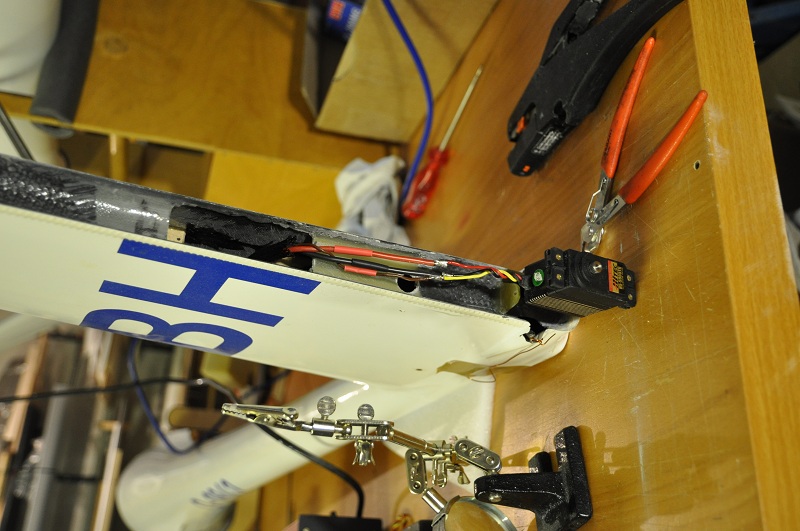

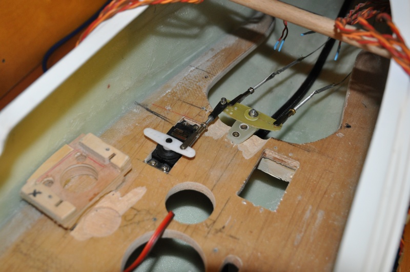

So einfach is das nicht, bzw. wenn das alles wäre was in die Fläche muss...
Das Kabel kommt an Servo fürs HLW. Bisher war in der ASG eine Schubstange mit Umlenkung zum HLW drin. Das hat mir nicht so gefallen, und ich hab mich dazu entschieden das Servo direkt ins SLW zu bauen. Da es vom Servo bis zum Empfänger ca. 1,5m sind, das Servo ein HS 5955TG ist, kam für mich nur ein fettes Kabel in Frage (1,5qmm Silikon für +/-, 0,5qmm fürs Signal, das Ganze geflochten). Mal sehen wie ich das Mehrgewicht von hinten vorne wieder ausgleiche.
Ach ja, einen Nachteil hat das Ganze auch noch mitgebracht. Durch die Öffnung im SLW ist diese nun etwas labiel geworden. Das Loch muss ich also unbedingt wieder verschließen!
Geil is dafür wie spielfrei das HLW jetzt angelenkt ist. Da bewegt sich überhaupt nix. Stehe ich gerade beim HLW voll drauf!
Das ist der Anlenkhebel dazu. Keine Sorge, das ist Hartgelötet und sollte somit halten (M3 Gabelkopf auf 2mm Federstahl).

Gute Lösung!
Sieht echt klasse aus. Nur würde ich noch nen bissel Schrumpfschlauch über die Lötstellen am Servo machen :D

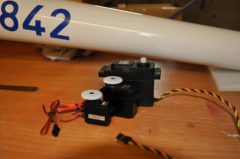

Hier noch ein Bild vom Schleppkupplungservo. Da ich ja vorne Gewicht brauche, kommt mir der Brocken gerade recht (irgendwas über 150g).
"Das Ding" soll an 6V 24kg ziehen, und auf der Kupplung is mir das auch lieb so. Das mache ich übrigens aus Respekt vor den Schleppjungs. Ich möchte alles dafür tun das ich im Notfall nicht den Schlepper gefärde.
Das in der Mitte ist übrigens ein Standard-Servo...

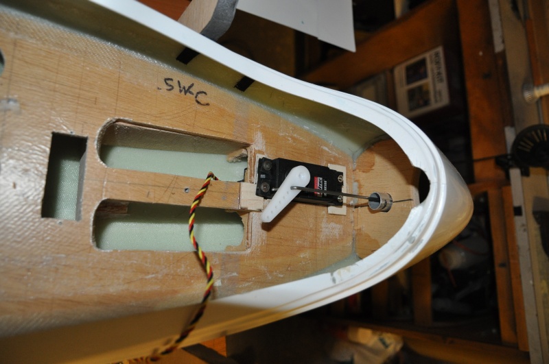

So das Servo fürs Seitenruder ist auch an seinem Platz. Die Wippe war schon vorher drin, und das ist auch gut so. Somit lastet die Spannung der Seile nicht auf dem Servo.
Das kleine Servo für die Schleppkupplung ist auch drin. Lustig sind die Schrauben welche dem Servo beiliegen. Das sind ganz normale Schrauben, die bei jedem Micro-Servo auch beiliegen. Das war mir natürlich nix, weshalb sie gegen was Ordentliches getauscht wurden (zumindest da wo die meiste Belastung auftreten wird). Der Draht ist aus 2,5er Federstahl.
Ich sollte mir eine Liste mit "Kleinigkeiten" anlegen. Sowas wie den Ruderhebel kürzen, Schraube rein, Konterkutter drauf, ......

wie groß ist den das HS 5955TG? Wie ein Standartservo oder größer?
gruss Chris

das HS 5955TG is ein Standardservo.

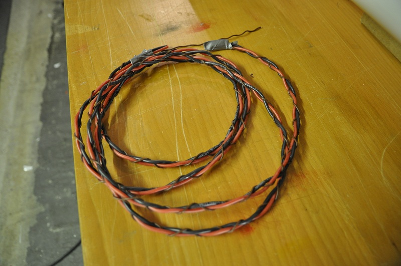

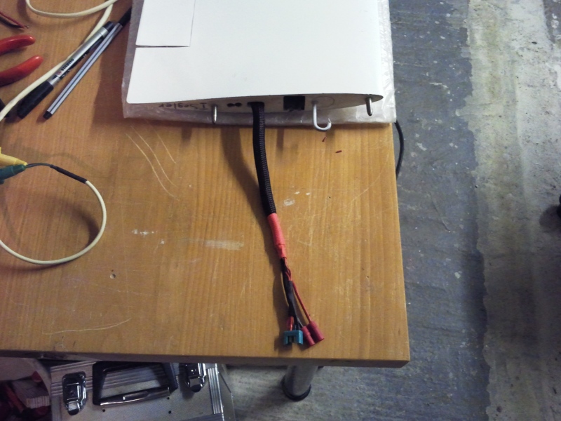

Nachdem endlich die restlichen Kabel gekommen sind, gehts ein wenig weiter.
Hier der Kabelbaum für die vier Flächenservos. 2* 1,5qmm und 4* 0,5qmm fürs Signal. Man sieht auch wozu der Hauswirtschafts-Unterricht gut war. Alles schön geflocheten
Hier der Kabelbaum im Verhüterlie

Was ist das für ein Verhüterlie??? Schrumpfschlauch???
Was soll das bringen? :shock:

Nee
das ist ein Geflecht-Schlauch (oder wie das heist) aus Kunststof. Da die Kabel doch recht schwer sind, die Fläche innen viel Platz zum rumlabbern bietet, soll das ein wundscheuern der Kabel verhindern. Ich werden zwar noch zusätzlich versuchen das Gebilde in der Fläche irgenwie zu fixieren (mit Schaumstoffstücken oder so), und dann noch eine Zugentlastung für die Lötstellen am Stecker zu basteln, aber sicher ist sicher. Die Fläche hat einen mit einem Kohleschlauch ummantelten Holm drin. Der ist schon ziemlich rau/scharfkantig. Genau da entlang liegen die Kabel. Deshalb das Ganze.
Das ist auch ein Vorteil der Segler. Hier muss nicht auf jedes Gramm geachtet werden, bzw. es sollte eher eine vernünftige Flächenbelastung rauskommen. Die ASG soll ja kein Schleicher werden.
Mag sein das ich etwas überempfindlich bin, aber je größer der Pott desto sorgfältiger sollte er technisch aufgebaut sein. Das ist mir deutlich wichtiger wie ein scale ausgebautes Cokpit oder solches Zeug!
Bei meinem kleinen EPP Fox mit irgendwas um 600g mach ich keine solche Wellen. Wenn der irgendwo aufschlägt, gibts höchstens einen blauen Fleck.
patrick

Moin Patrick,
vielleicht würde es was bringen, einen dünnen Kohle-/Gfk-Stab in den Geflechtschlauch mit einzustecken. Den könntest du dann im Bereich der Servoöffnungen mit der Fläche verkleben.

Hi Meffes
die Idee is nich so dumm. Irgendwas in der Art muss ich mir einfallen lassen. Ich hätte ein ungutes Gefühl den Kabelbaumeinfach nur so reinzulegen, bzw. nicht beim Flächenstecker zu befestigen. Mir is auch schon mal ein Schuss Bauschaum durch den Kopf gegangen, wurde aber wieder verworfen.
Hab mal im Forum ein Bild gesehen, wo einer sowas mit Schaumstoff/EPP-Stücken gemacht hat. die Waren am Kabelbaum festkeblebt und wurde dann mit in die hohle Fläche geschoben. Somit labbert das Kabel nicht mehr rum, was einer zugentlastung schon sehr nahe kommt.

ppb hat geschrieben:Hab mal im Forum ein Bild gesehen, wo einer sowas mit Schaumstoff/EPP-Stücken gemacht hat. die Waren am Kabelbaum festkeblebt und wurde dann mit in die hohle Fläche geschoben. Somit labbert das Kabel nicht mehr rum, was einer zugentlastung schon sehr nahe kommt.
Ich mach das bei Schalenflächen auch mit den Schaumstücken.
- Kabel ohne Stecker mit Übermaß ablängen und flechten, binden oder egal
- weichen Polsterschaum in Würfel schneiden, kleinste Dicke etwas größer als der Hohlraum der Fläche / des Kabelkanals
- mit spitzer Klinge ein Loch durch den Schaumwürfel stechen
- Kabel durch Schaumwürfel ziehen und gleichmäßig anordnen, Abstand ca. 10 cm
- Schaumwürfel mit einem Minitröpfchen dickflüssigem Seku am Kabelstrang fixieren
- Zugschnur an Kabel befestigen und damit über die größere Öffnung den Strang in die Fläche einziehen
- Stecker und Servos anlöten
