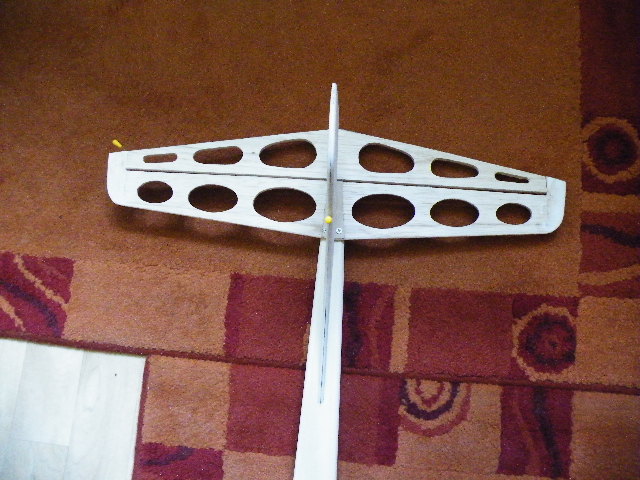

Re: "The Jalapeno", eine Hangfräse mit der Lizenz zum nachba

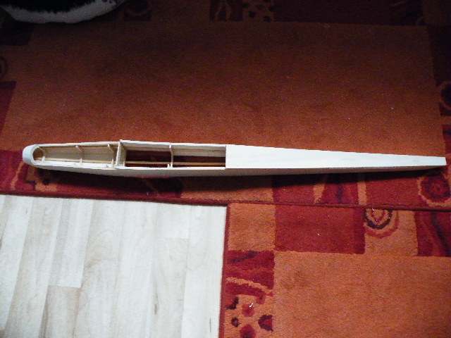

So sieht bis jetzt mein E-Rumpf aus
- DSCF2733.JPG (117.02 KiB) 6545 mal betrachtet
- DSCF2732.JPG (113.58 KiB) 6545 mal betrachtet

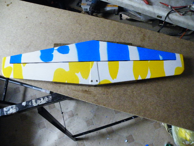

So ein wenig ist es weitergegangen. Das Leitwerk habe ich aus 2 x2, 5mm Balsa gefertigt und in die Mitte eine 80g matte
nebst Kokle Rovings gelegt und zusammen geharzt und so wie auf dem Foto bearbeitet nun sind sie bespann fertig.
- DSCF2758.JPG (115.83 KiB) 6471 mal betrachtet

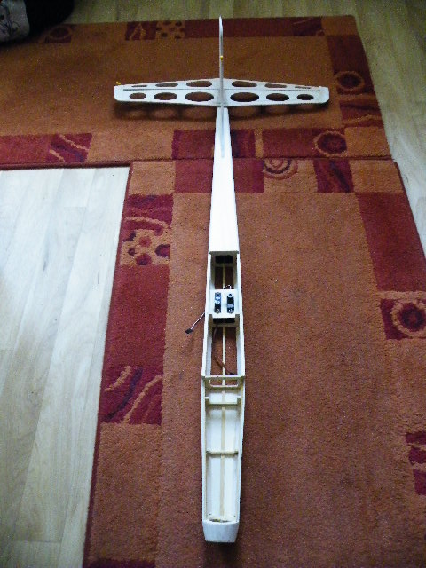

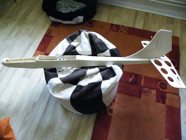

Auch hier geht es langsam aber stetig weiter, Servos für Seite und höhe sind eingebaut,
das Höhenleitwerk habe ich an den Rumpf angepasst und abnehmbar gemacht .
- Rumpf mit Leitwerk
- DSCF2759.JPG (133.76 KiB) 6438 mal betrachtet
- DSCF2761.JPG (119.71 KiB) 6438 mal betrachtet
- DSCF2760.JPG (123.47 KiB) 6438 mal betrachtet

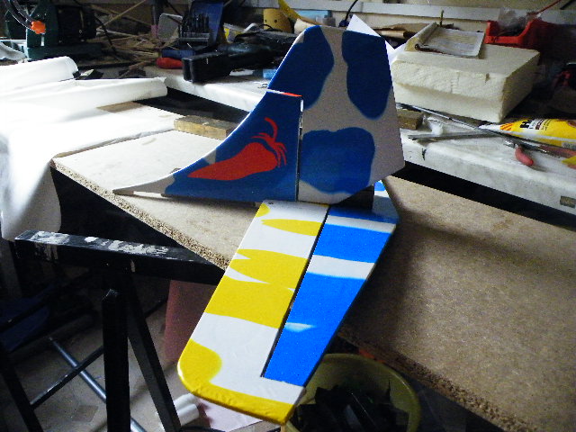

Auch hier geht es ein wenig wieder weiter , habe das Seiten und höhen Leitwerk gebügelt und wie ihr mich kennt seht selber

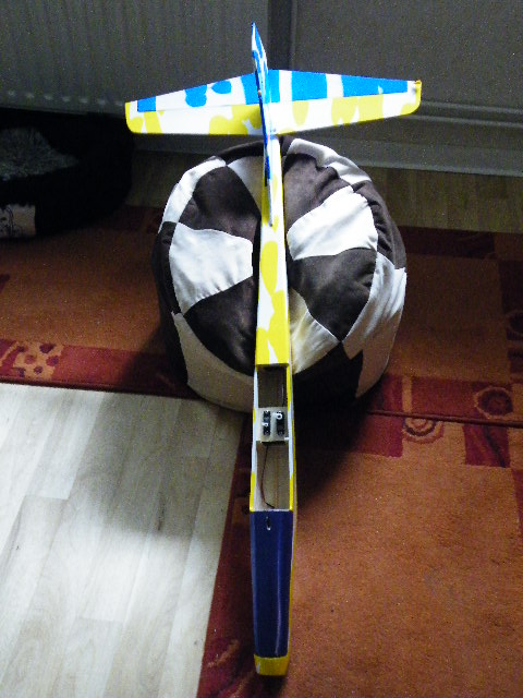

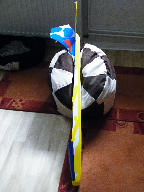

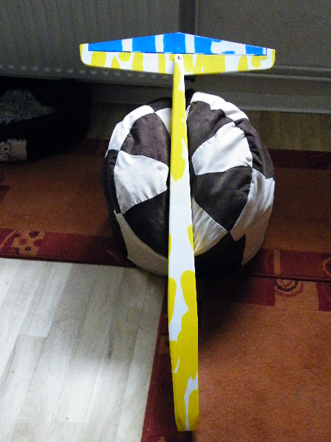

So mein Rumpf ist nun fertig gebügelt, wie gewohnt von mir ausgefallenes Folien Design

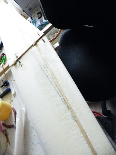

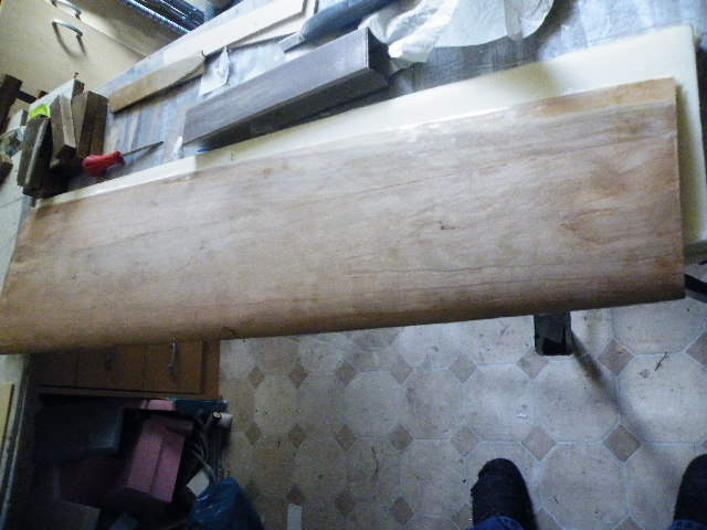

So die erste Fläche ist heute mit Beplankung aus dem Vakuum heraus gekommen, geklebt mit Pu-leim. Glaube auch das der Nasen Radius gut geworden ist .
- DSCF4021.JPG (115.09 KiB) 6311 mal betrachtet
- DSCF4020.JPG (115.49 KiB) 6311 mal betrachtet
- DSCF4019.JPG (104.95 KiB) 6311 mal betrachtet
- Beiträge: 10166
Mach die Fläche schnell wieder in die Kerne und leg was schweres drauf, sonst hast du spätestens morgen eine Banane....
Morgen abend ist´s dann gut und du kannst die Fläche gefahrlos weiter bearbeiten.

Liegt doch schon mit Gewichten beschwert zum trocknen bis morgen

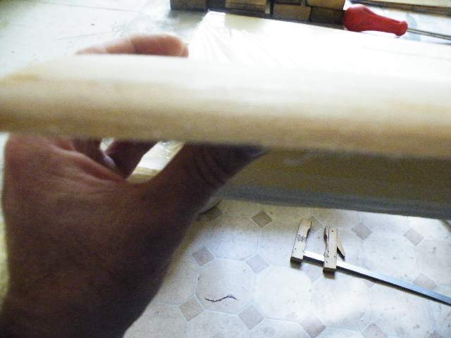

Ein herber Rückschlag bei einer Unterseite eines Flügels musste ich die Beplankung die ich mit Fermacell geklebt hatte wieder stück für stück abmachen,
ich wollte mal ohne Vakuum pressen, doch waren wohl meine Gewichte nicht genug und so hat sich das Laminat gewellt ,
habe alles wieder abgepult und die Fläche neu geschliffen und erste mal wieder gespachtelt, das nächste mal kommt’s wieder ins Vakuum.
Mit Gewichten kannst vielleicht ein kleines HR oder SR pressen, für eine Fläche braucht man aber noch immer viele Schraubzwingen und ein fettes Brett das sich nicht biegt. Darauf dann als Sicherheit noch Gewicht...
