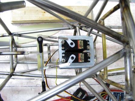

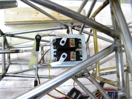

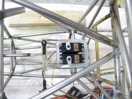

So, jetzt hab ich eine Lösung gefunden für´s Pendelruder.
Im Normal bewegen sich die Servo´s gleichsinnig, wenn eins ausfällt bleiben immer noch 50% Ruderweg, so daß das ganze wohl ausreichend steuerbar bleibt.
Dazu ein paar bildchen
Obelix

- Ein Servo ausgefallen
- IMG_1756.jpg (37.19 KiB) 3906 mal betrachtet
- Voll gezogen
- IMG_1755.jpg (36.77 KiB) 3906 mal betrachtet
- Normalstellung
- IMG_1754.jpg (31.74 KiB) 3906 mal betrachtet
- Beiträge: 10166
Re: Servo Höhenruder Redundant?
Moin Walter
Wow! Klasse Umsetzung! Einfach und perfekt.
Hallo Walter
gute lösung muss man erst mal drauf kommen
Nabend Walter
Klasse Idee! Wie nicht anders von Dir zu erwarten
MfG Jan
