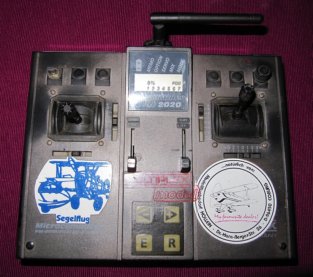

Mein erster Computersender, der glaub ich jetzt dann den 20. Geburtstag in meinem Besitz haben müsste, hat Potisorgen. Das wissen wir seit Rona mit ihr fliegen gelernt hat, deshalb haben wir die alte Dame dann auch bald eingemottet und die TG9x als Ersatz gekauft.
Jetzt möchte ich ihn aber wieder auf Vordermannn bringen und das möglichst alleine. Die Anfrage bei MPX, die ich schon vor knapp 2 Jahren gemacht hatte, ergab, daß neue Potis knapp 3-stellig kosten würden, das sehe ich aber wirklich nicht ein, dafür bekomme ich ja locker 2-3 gebrauchte 2020...
Jetzt hab ich 2 Pläne und hoffe das mir dazu vielleicht jemand was sagen kann, mein elektrotechnisches Wissen ist da leider nicht sehr ausgeprägt... :roll:
1. Plan: neue Potis kaufen und einlöten/bauen, hab mich schon ein bissl schlaugelesen und weiß das dies eine böse Frickelarbeit wird, das Problem nebenbei wäre noch woher ich die richtigen bekomme.
2.Plan: einfach eine TG9x kaufen, ausschlachten und die kompletten Knüppelaggregate in die 2020 einpassen. Ob das allerdings möglich ist weiß ich nicht, die 2020 programmiert man ja teils über Knüppelbewegung (einfach in den Servomode gehen, den Knüppel bewegen und das dazugehörige Servo einstellen, gigantisch einfach-logische Programmierung, typisch MPX halt...)
Kann mir da jemand mit Rat zur Seite stehen?
Hier ein paar Bilder von dem guten Stück:

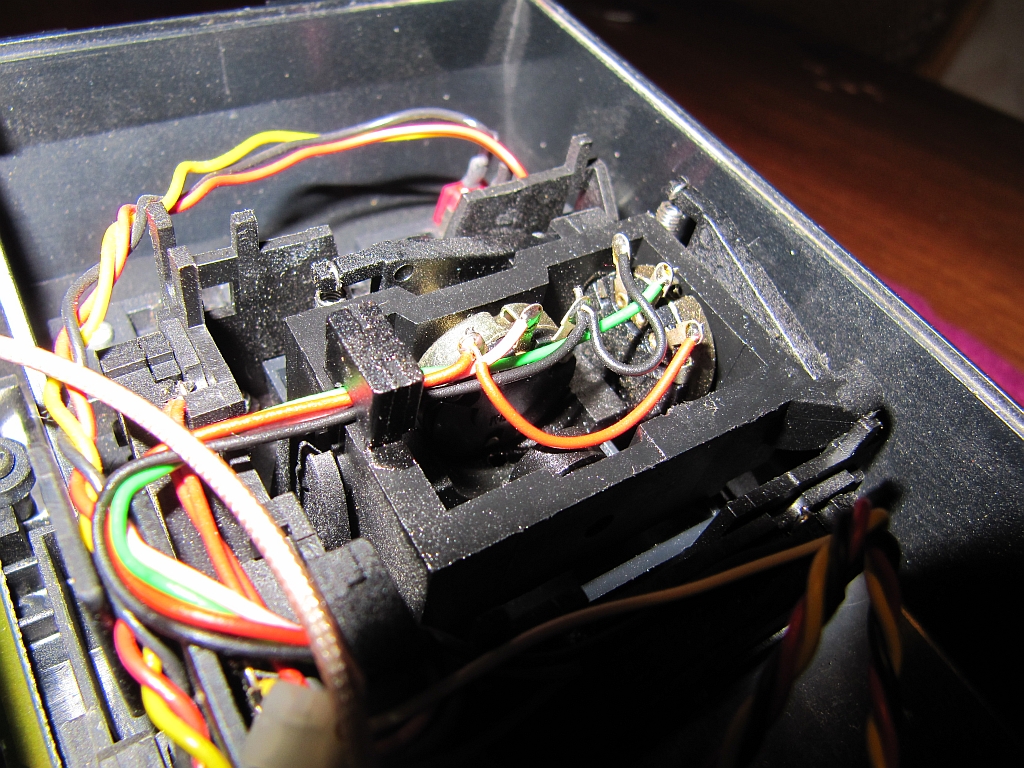

Das Probem äussert sich in Servowegssprüngen in 2 Wegen an immer den selben Stelle, merklich stärker werdend. Einer davon ist das HR knapp neben der Mittenstellung richtung "gezogen", also ein gaaaaanz schlechter Punkt für einen Servohüpfer :roll: :wink:
Ich hatte dann auch mal von Kabelbrüchen vornehmlich bei älteren Futabas gelesen und hab an den entsprechenden Kabeln gewackelt während dem Knüppeln, das ändert aber leider nichts.

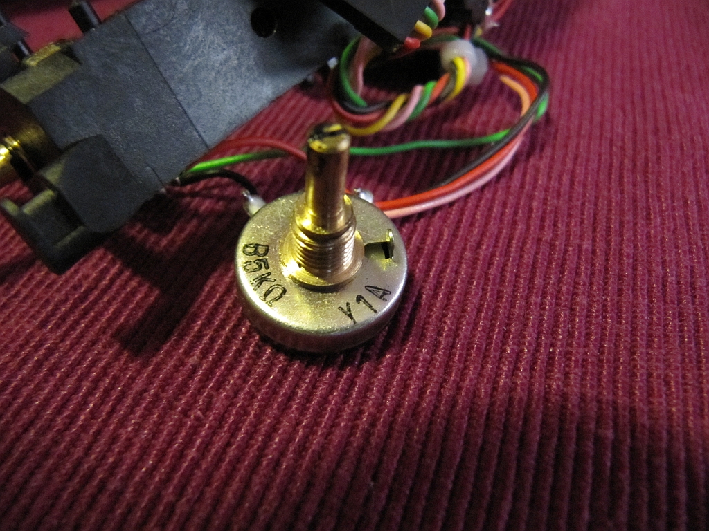

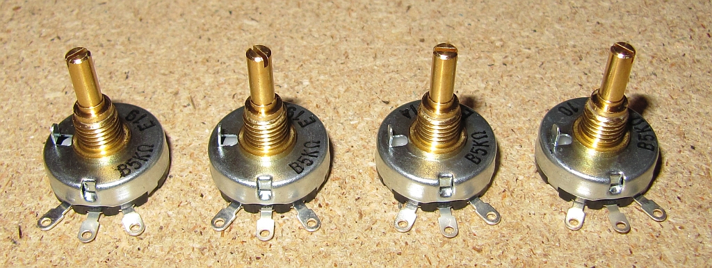

Hab mal grad zur Entspannung zwischen dem Lernen ein bissl geschraubt :D
Auf der Rückseite steht "TBM", Durchmesser Schaft 3,2mm, Gewinde M6, Schaft exklusive Gewinde 9,6mm, inkl. Gewinde 16mm, Durchmesser Gehäuse 16,6mm
Re: mc 2020 Potiwechsel
Hallo Christian,
ich habe mal bei so einigen Elektronik-Versendern nachgesehen.
3,2mm Achsen sind schwerer zu bekommen.
Da das Poti auch noch einen Verdrehschutz hat, würde ich einfach bei MPX die Potis für die 7,50 pro Stück besorgen.
Den Umbau kannst Du ja problemlos selbst machen.
Dann passt auf alle Fälle auch der Drehwinkel, lin oder log Widerstandsverlauf, ...

Ich würde dann auf die Antwort von MPX warten. Sonst hat man eventuell nur Ärger hinterher.
Die Einzelpreise von Potis sind auch schnell bei 5 - 6 EUR.
Dann fehlt die Verdrehsicherung (Lasche am Gehäuse) und die Achse hat normalerweise auch nicht den Schlitz.
Das "B" vor der 5kOhm steht für linear.
Die Tolaeranz müsste man noch raus bekommen. Wie wichtig die richtige Tolerant ist, hängt von der Beschaltung in der Fernsteuerung ab. Kann also wichtig sein oder halt auch nicht. ;-) Potis haben oft 10% Toleranz und eine Abweichung von der Linearität von 2%.
Oder halt doch eine Gebrauchte kaufen und umbauen. Dann hast Du zumindest Dein Erinnerungsstück wieder betriebsbereit bekommen. Die Nutzung wird ja eh nicht mehr sehr intensiv sein. Dann sollten die gebrauchten Potis ja auch noch lang genug halten.

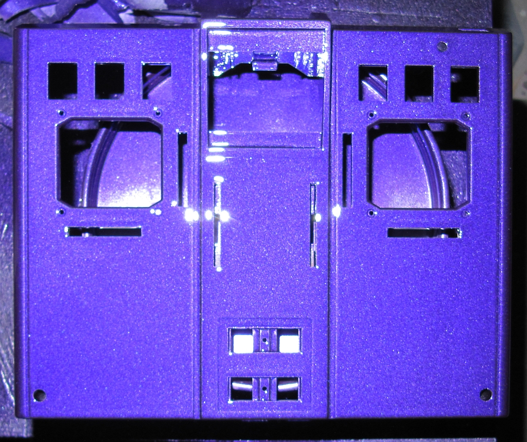

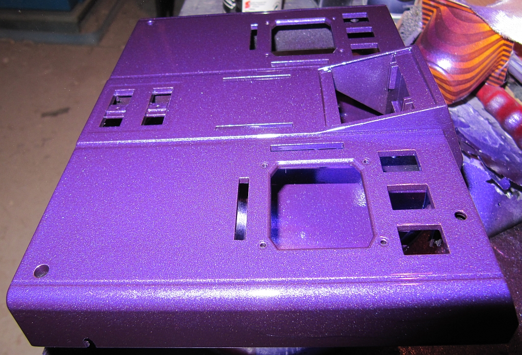

Aber vorher wird die vergammelte Oberschale schön lackiert. Hab in der Mittagspause schon alles ausgebaut, jetzt ist er grad fertig glattgeschliffen und entfettet, heute Abend kommt dann Lack drauf.
Beiträge: 10205

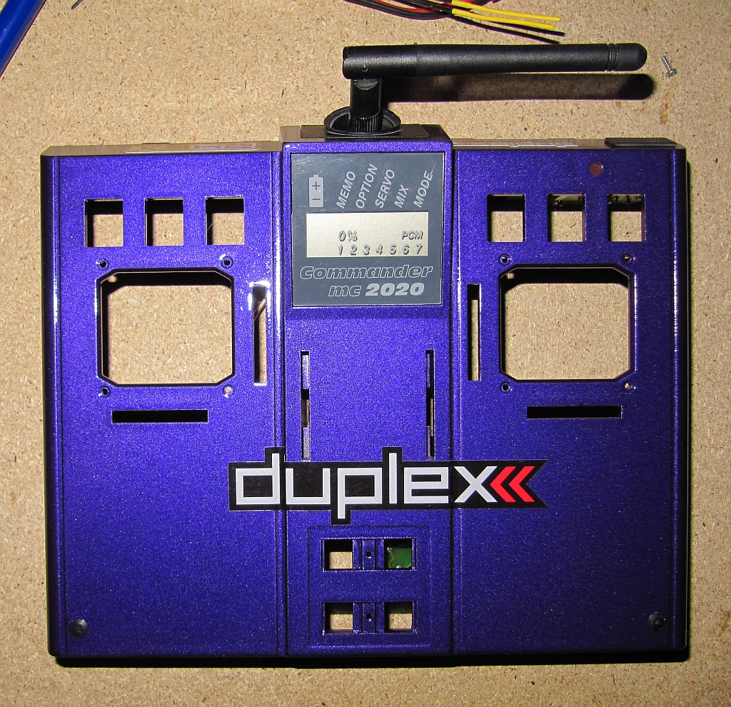

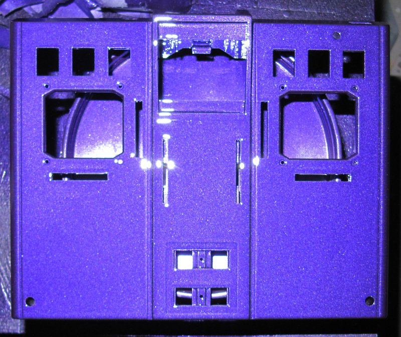

Sie ist lackiert :D Erst Grundierung, dann Farbe und jetzt 2 Schichten Klar.
Auf den Fotos kommt der Lack allerdings überhaupt nicht rüber, es ist eigentlich ein dunkles Metallic-Lila, die Fotos sind deutlich zu Blaustichig und hell...
Wow! :thumbup: :thumbup: :thumbup:
Die würde meiner Tochter sofort gefallen. :D
Beiträge: 10205
:D :lol: :oops: Eben, ich sag doch, orchenool ist das eigentlich ein sattes, dunkles Lila... ...nur nicht mit meinem Fotoapparat... :roll: :P
Ist richtig gut gelungen, so richtig "Lady-like". Glückwunsch.

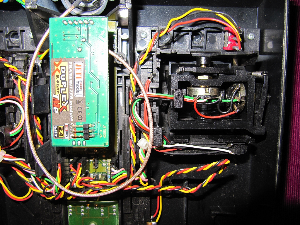

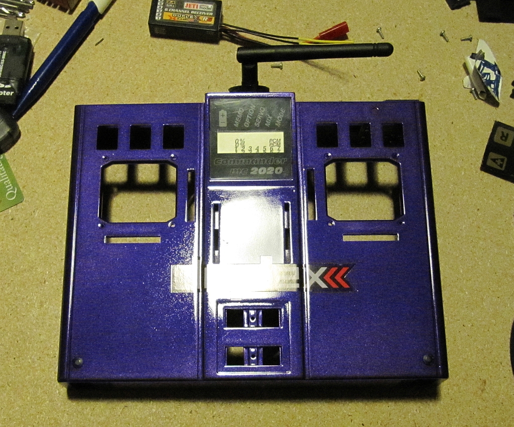

Platine, Display und Ein/Aus-Ladeeinheit sind schon wieder drin, heute Mittag mach ich mich an die Potis.
Mit der Farbe ist es echt lustig. Ich kann 10 Fotos machen mit Blitz, ohne, usw-usf, 10x ist es eine andere Farbe, aber nie die korrekte. Das Glitzerzeugs vom Metalliclack scheint meinen Foti ganz kirre zu machen :roll: :mrgreen:
