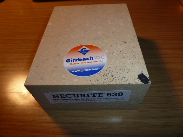

Chritian hat mir einen sehr interessanten Werkstoff genannt:
Necurite 630
Das Necurite 630 wird aus den Staubresten, beim schneiden aller angebotenen Platen, mit Poliesterhazen vergegossen und hat eine Rohdichte von 0,625g/cm2. Der Werkstoff ist sehr interessant, da er nur 2,25€ pro dm3 kostet. Also ein echtes Recycling Modul:)
Man sieht auch die verschiedenen Anteile von Werkstoffen.
Necurite 630
Necurite 630

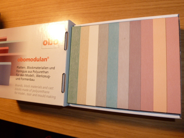

weiter gehts mit Obomodulanplatten die es in einer Dichte von 80cm2 bis 1600cm2 gibt.
Also für uns Privat Modellbauer zu teuer:(
Die 1600cm2 Variante ist sogar mit Alu Stückchen verstärkt. Beim pressen der Formen braucht man noch nicht mal Schutzlagen, so stabil ist das Zeug.
Obomodulan
Obomodulan
Leider kosten die Platten extrem viel und es gibt einen Mindestbestellwert von 300€ mit Zuschlägen.

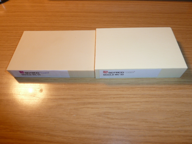

und aus dem Ausland (Italien):
Soteco Foam
Soteco Foam
Soteco Foam
hier nicht ganz so teuer aber der Import lohnt sich erst ab einer größerren Menge:(

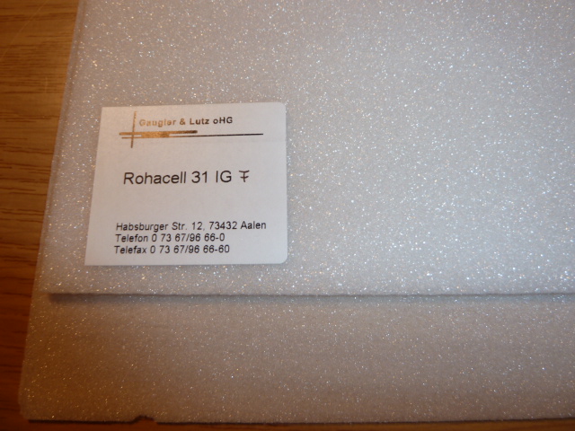

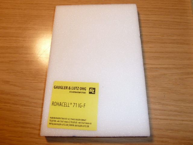

Als Stützstoff für den Sandwichbau der Fläche Rohacell und Airex:
Rohacell 31 und 51 IG F
Rohacell 71 IG F
Rohacell 71 IG F

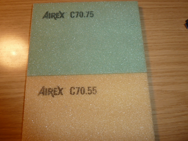

und die billigere alternative zu Rohacell - Airex:
Airex C70 55 und 75
Airex C70 55 und 75

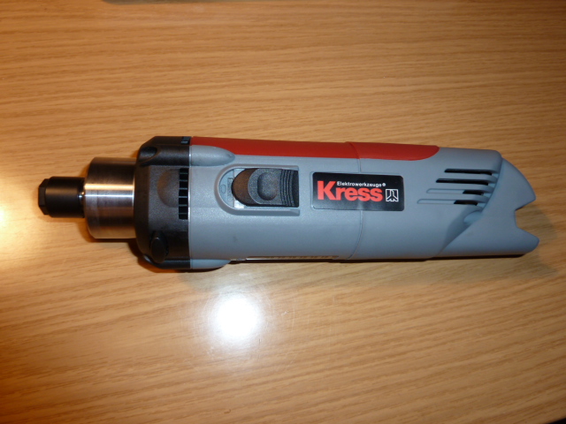

und hier noch (das muss sein, das ich mich besser fühle, wegen der Kohle) meine neue Maschine die in 2 Wochen fertig zum Versand ist:
http://www.youtube.com/watch?v=4sEKETnqL4o
bis dahin freunde ich mich mit meiner CAM Software weiter an und hoffe bald alle Details geklärt zu habe um in die praktische Arbeit über zu gehen.

Mit dem Necurite habe ich erst ein paar Versuche gemacht, die erste "richtige" Form wird die Blanik mit 3,75m in wenigen Wochen sein.
Negativ in MDF könnte für Microserien wie 1-vielleicht mit Glück 5 Abformungen gehen, je nachdem wie man die Formkanten konstruiert und wie gut man das Material durchtränkt bekommt. Bei dem Preis von Necurite sollte man das aber lieber wieder vergessen. Das muss man zwar am besten auch mit heißem 24h-Harz pinseln, aber es ist schon von Natur aus deutlich härter als MDF, unbehandelt aber auch bissl Spröde. Rückseitig muss also wieder zwingend eine OSB-Platte drauf und die Vorderseite muss perfekt getränkt sein. Dann sollten aber wieder einige Abformungen drin sein. Wir werden sehen, ich mach dann ja wieder einen Baubericht wenn´s soweit ist.
PS: Geile Fräse. :thumbup:
EDIT: Bist du dir mit den 2,25€ sicher? Hatte irgendwie was anderes im Kopf... :oops:

ja der Preis ist definitiv für Endkonsumenten mit niedriegen Stückzahlen der Preis.
Aber immerhin noch 1,50€ pro L2 billiger als der Rest.
Ich werde morgen mal ein paar fräßversuche an dem Beispielklotz starten.
Kannst du mir noch sagen wie du die formen veredelst und festigst.
Laut der Firma haben die gerade einen Versiegelungslack in Entwicklung.
Mit was und wie schleift du die form und mit was versiegelst du die Form.

Dann erstmal herzlichen Glückwunsch zum Geburtstag und zur geilen Kress! 8-)
Versiegelt habe ich die Dicken mit Ebalta G1 und die kleineren mit erhitztem HP-e55.
Schleifen immer nass, erstmal mit ~400er, dann 600er und die 3. oder 4. Lackierung dann bis 1000er und dann mit Stahlfix aufpolieren, trennen, laminieren.
